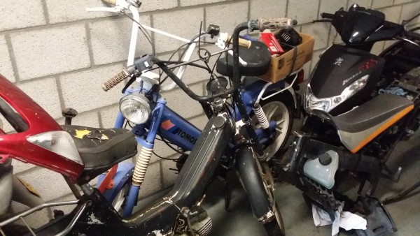

Hallo
Ik ben vanplan om een tomos met ei cilinder (s25) bij de lokale bromzaak te kopen voor 70 euro. En dan een a35 blok er onder, Na wat rond gezocht te hebben las ik ergens dat je een a35 cilinder op een ei blok kan plaatsen, dit lijkt me beter want een lopend a35 blok vind ik te duur.
mijn vraag is.. als ik de ei cilinder wil vervangen voor een a35.. moet ik dan alleen de krukas veranderen of meer?
En hebben jullie evt nog tips voor dit model tomos
Mvg
Berichtdoor shadowranger » 16 jul 2016 22:17
Je hebt ook langere tapeinden nodig, want de kop is dikker van een vierkante cilinder. Ik zie op de foto een oranje haan (blauwe Tos), is dit een S25 met 1-speed blok? Ik zie er overigens geen cilinder op zitten. Is deze wel compleet?
Als je nog rendement wil hebben zul je zelf sleuven moeten maken in de zuiger bij de inlaat, want een pen 10 zuiger met fabriek af sleuven is er niet. Je kan wel gewoon de dichte gebruiken. uit de oude cilinder, maar dan zal deze wel moeten inlopen op de andere cilinder. Als je een af-fabriek zuiger met sleuven wil kopen zul je ook de krukas moeten vervangen voor een pen 12 met naaldlager, de koppeling (aansluiting op de krukas) moet je dan ook wijzigen. Tenzij er al een pen 12 krukas in zit. In sommige laatste generatie S25 1-speed blokken met ei-cilinder is wel een pen 12 krukas gemonteerd met bijbehorende koppeling geleverd. Aan jou de keus, maar ik zou eerst het blok checken.
Eerlijk gezegd zou ik ervoor kiezen een goed 2e hands 2-speed blok te kopen, kost je minder moeite.
