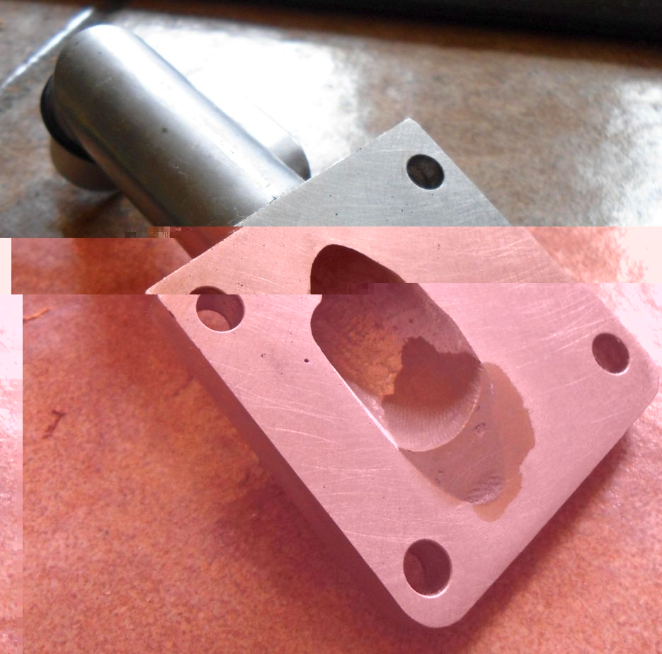

Al met al had 'men' er ook niet zo veel over te zeggen, 2 dingen die ik zelf ook al vermoede waarvan 1 het dus niet is, tenmiste, temperatuur speelt zeker wel een rol in combinatie met iets wat mechanisch niet lekker zit, vermoed dus de zuiger die veel te los in de cilinder ligt.
Had het nog even getest door een beetje meer olie door de benzine te mengen en dat leek idd iets te helpen.

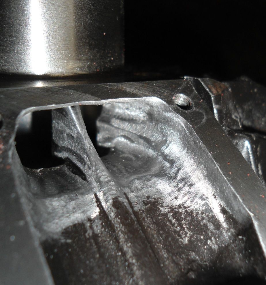

Dus maar weer ander cilindertje klaar gemaakt, weer net even anders met wat meer aandacht voor de inlaat en de uitlaat iets vergroot maar niet zo veel als eerdere, is zien wat dat gaat doen.
Wil morgen enkelt nog even zien wat mijn standaard snel/ bos uitlaat doet op deze cilinder, hoop op een beetje beter onderin en gelijke snelheid maar zullen zien.

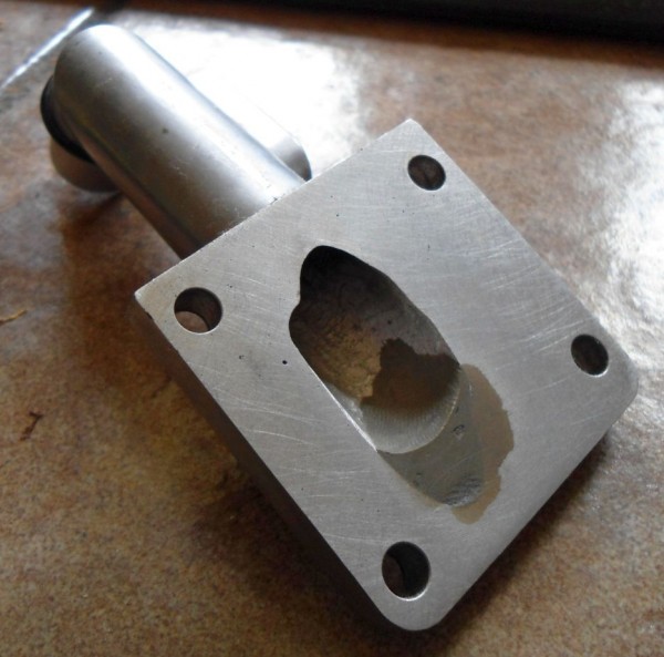

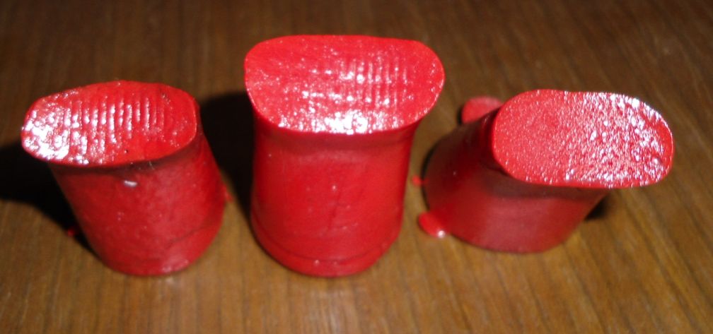

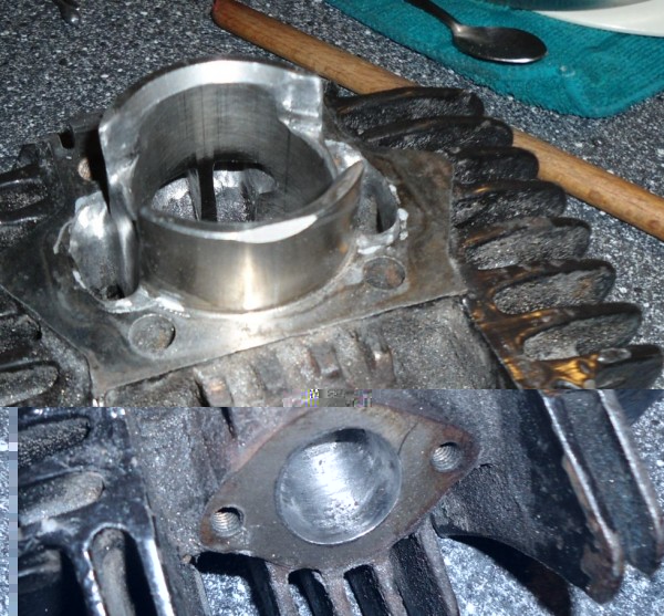

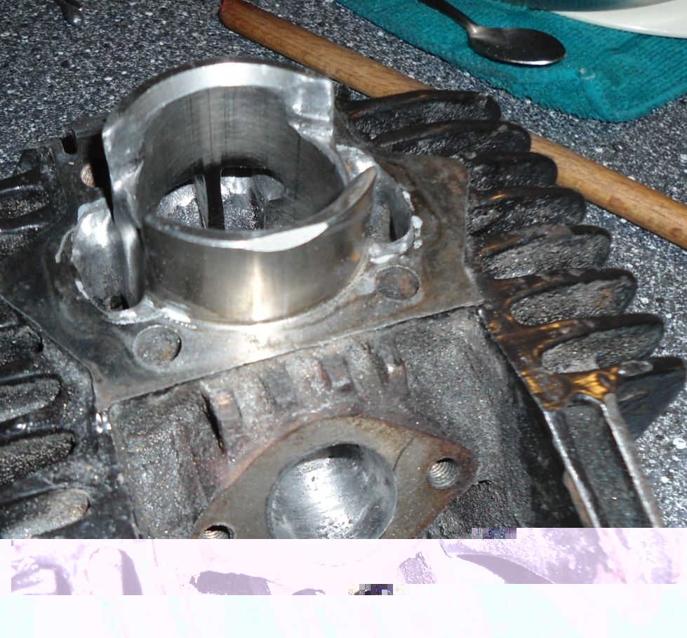

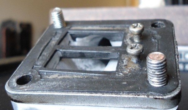

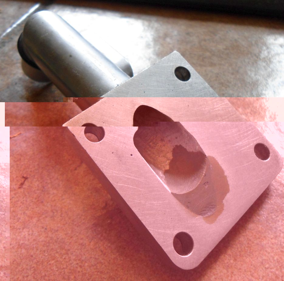

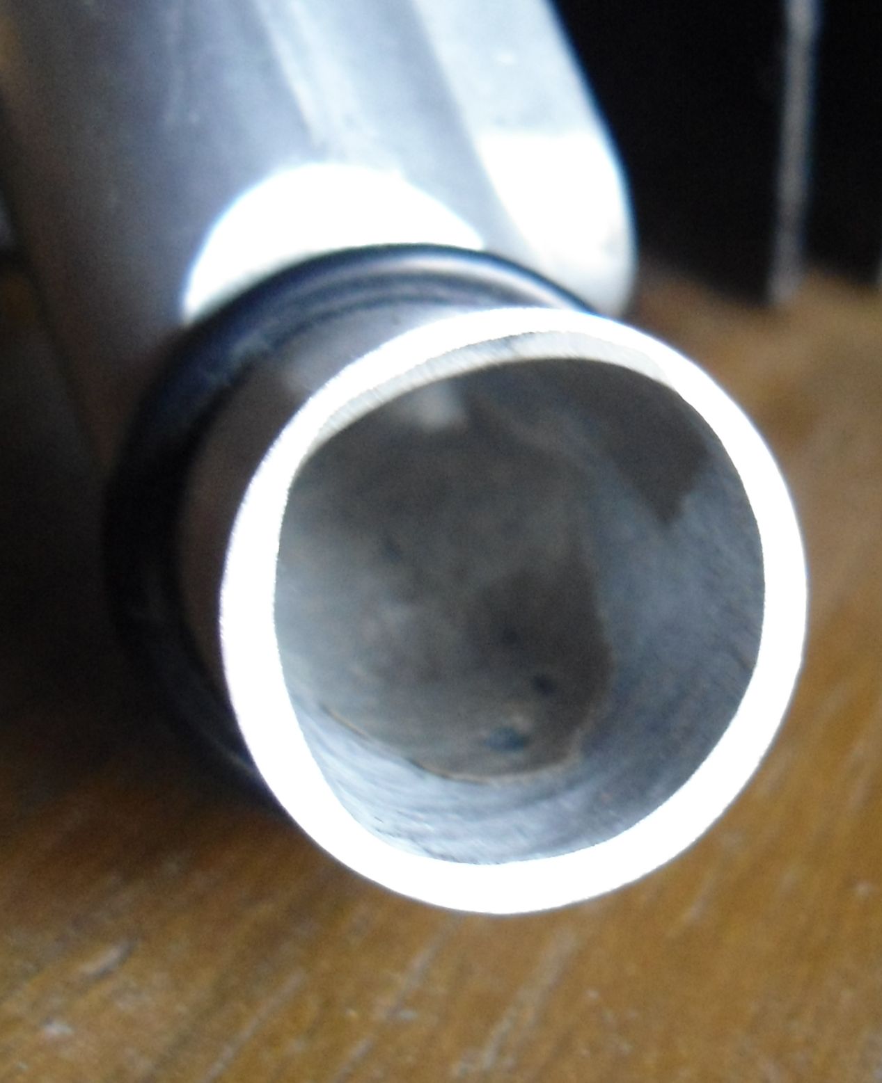

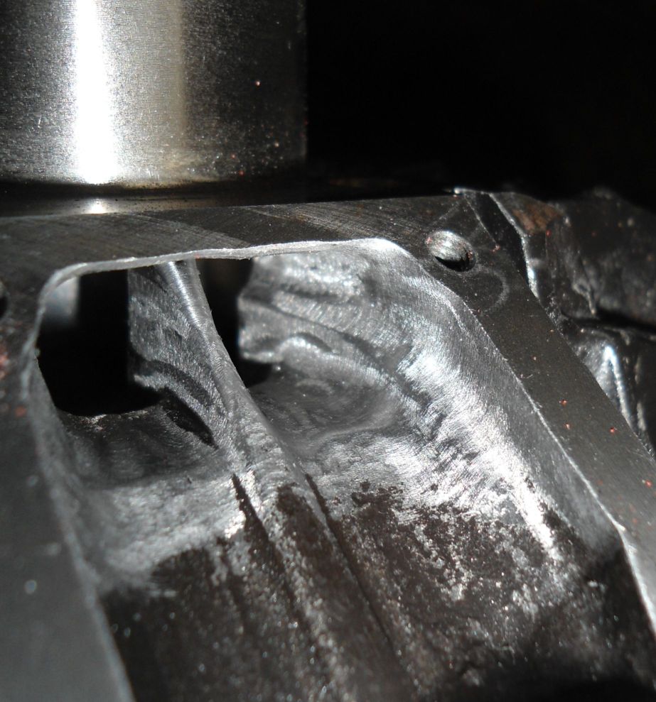

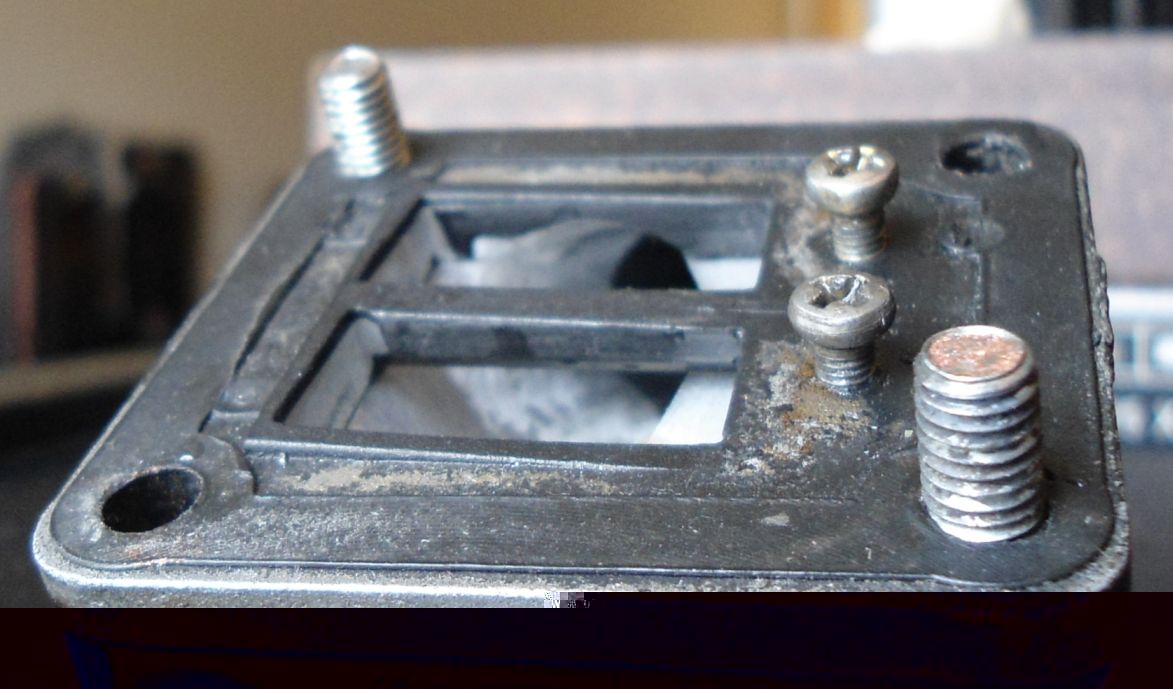

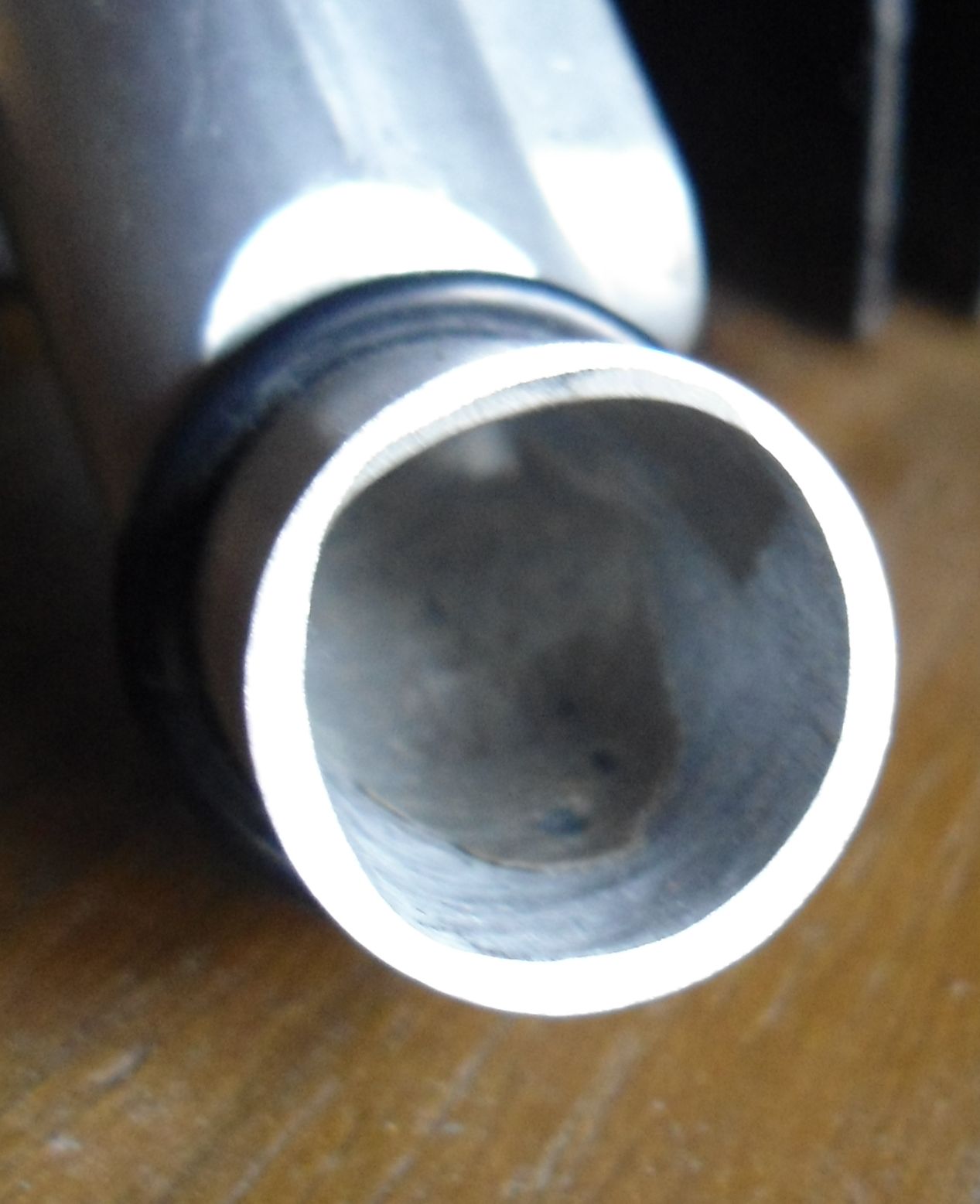

Wat fototjes gemaakt maar dat wat er in het echt heel niet onaardig uit ziet lijkt nu wel door knagende marmotjes gedaan. Hoop dat het een beetje effect heeft, niet dat je daar ooit achter komt zo :)
inlaat voor schuin spruitstuk
weer aangepast voor grote spoeler blok
origiineel eerdere en die van nu
spruitstuk nog niet klaar
ingang
Dat met aangepaste 15mm spruitstuk, kelk carb, iets aangepast membraan, dikke voetpakking en gevlakte kop...
En dan maar weer zien.

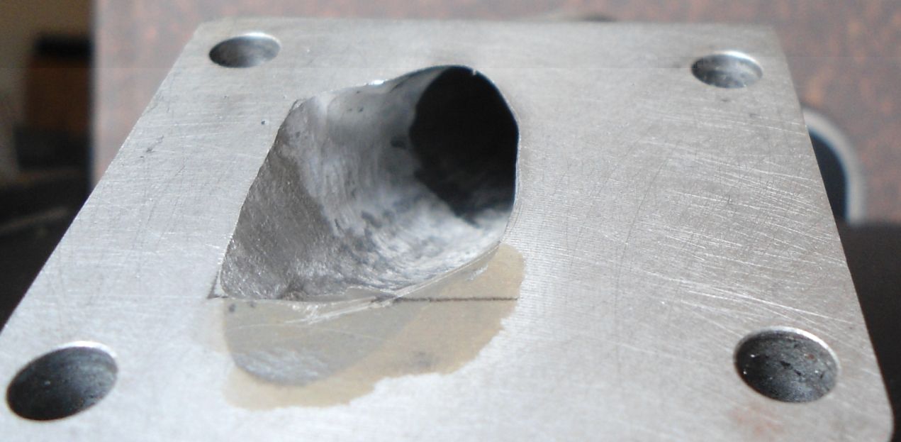

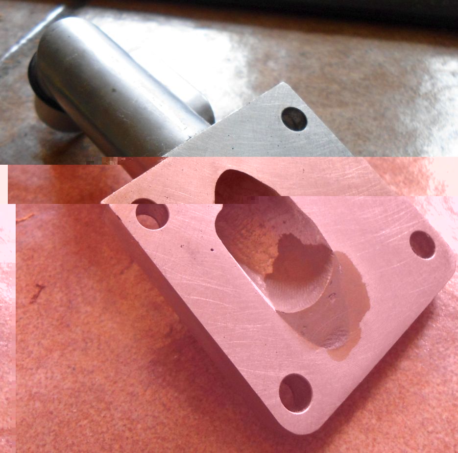

Berichtdoor ief » 08 okt 2016 13:49
Membraan en spruit af gemaakt, dit lijkt me redelijk optimaal zo, eigenlijk zou de stroomrichting nog minder haaks moeten daar waar het de cilinder in gaat maar dat wil niet met het originele membraan tenzij je matriaal toevoegt. Hoop dat het idee een beetje te zien is zo.

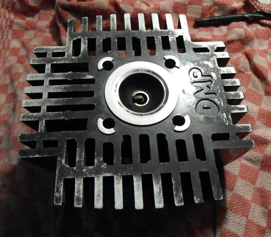

Met meteen ideetje van het aanpassen van de kop er bij zodat er een wat dikkere voetpakking onder kon. Dat ging eigenlijk prima, gekozen voor de 65 cc kop van DMP omdat daar minder matriaal vanaf moet omdat ik geen draaibank heb maar wel een schuurmuis :) Zou DMP echter niet wezen als er geen verschil in die koppen zit kwam ik achter. |Als je hem helemaal vlakt dan is ie kleiner als 38mm en dat scheelt nogal of je de ene kop of de andere hebt, DOH! Enfin, bougie in de kop gedraaid, die in de boormachine en met een fijn schuurpapiertje bewerkt en verrek, dat ging perfect!
