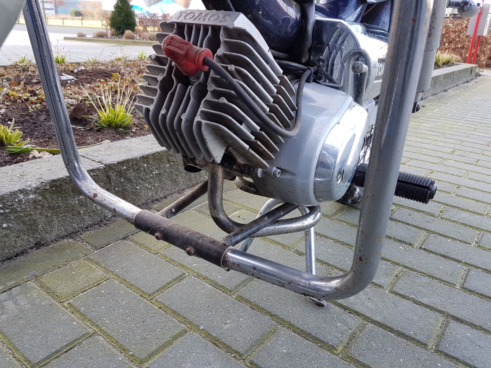

Berichtdoor ivowieman » 15 mar 2017 21:59
maak anders even een foto van je blokkie (als je weet hoe je dat moet plaatsen :lol: ) dan zien wij als ervaren mannen zo welk blok je hebt

Berichtdoor sokpop » 15 mar 2017 22:04
sokpop
Berichten: 20
Lid geworden op: 15 mar 2017 20:11
yes gelukt :D

Berichtdoor fireface » 16 mar 2017 11:54
Kun je anders even een foto sturen van je carburateur?
Dan weet ik het zeker.

Berichtdoor fireface » 16 mar 2017 12:25
Zeker, is een oud type revival dus alle uitlaten die onder een a35 passen kunnen ook op jouw brommer.
