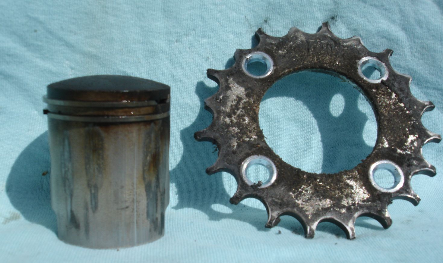

Eindelijk weer is wat aan de tomos gedaan, nix te vroeg bleek wel.
Heb ongeveer 15 maanden rondgereden op de pack'r met een zuiger die veel te los in de cilinder lag en met 'probleem gebiedje' wat iig temperatuur gerelateerd leek.
Top tuner, die Ief :lol:
En zo kwam het zuigertje er uit, die was nie blij, wonder dat ie niet vast gelopen is, misschien zelfs wel juist omdat ie er zo los in lag (?) Snap inmiddels gelukkig wel het waarom dus dat scheelt weer (nou ja, snap, weet hoe ik het kan voorkomen)
Tandwieltje had het ook niet meer zo naar z'n zin.

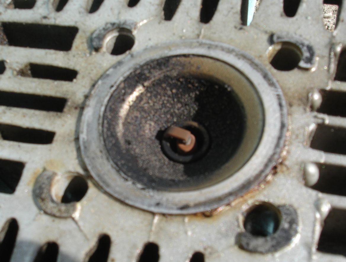

Kop ziet er ook wat geblakerd uit, bougietje ziet er desondanks perfect uit.
