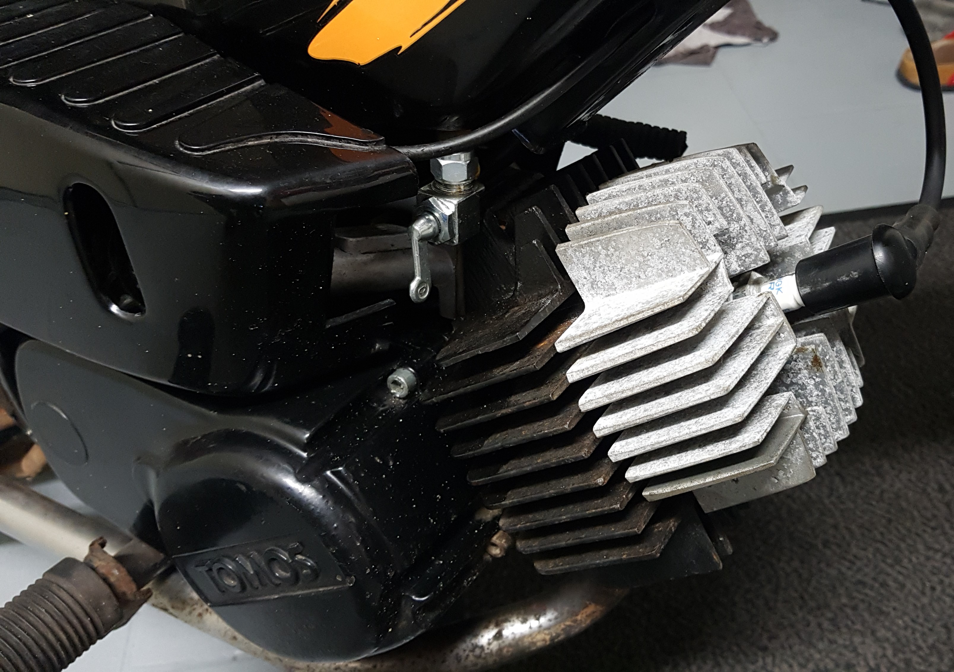

Setup: Zie hierboven. Ook zegt een vriend van me dat er een Puch cilinder opzit. Ik heb weinig verstand van brommers maar dat kon hij meteen zien zei hij. (lijkt mij ook sterk hij ooit 40 rijdt met alleen een sportfilter en een grotere sproeier). Heb ook al een nieuwe bougie en nieuwe tandwielen (26/33) met ketting klaarliggen om vervangen te worden

Standaard cilinder (denk ik)
Puch bromkop (zegt een vriend die veel aan Puch's sleutelt)

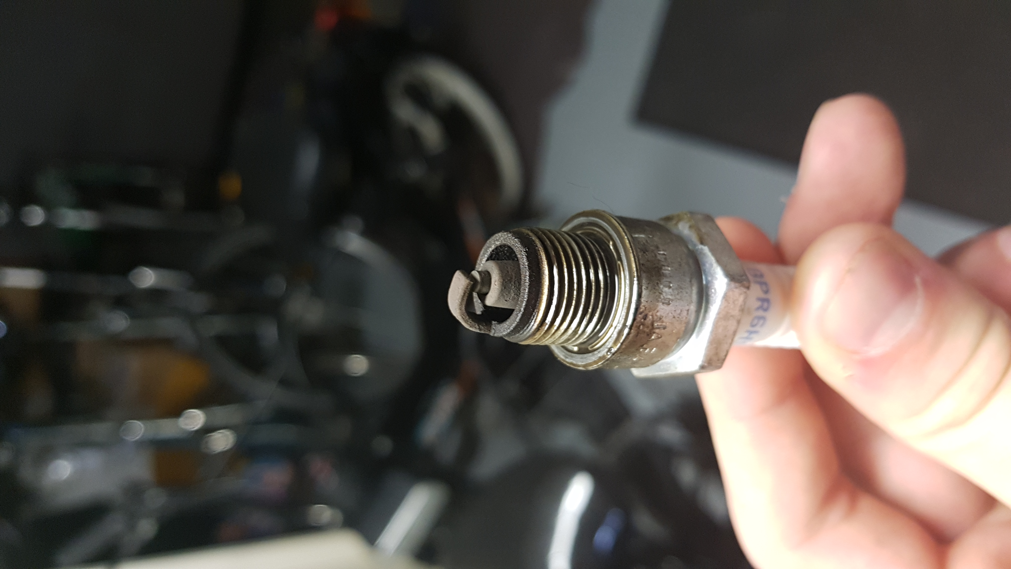

Kijk eens naar de electroden van je bougie als het je is gelukt een paar kilometer volgas te rijden met bedrijfswarme motor. Wellicht zegt dit je iets over de lucht-brandstofverhouding. Een sportluchtfiklter (=gaas of zeer open?) en de sproeiermaat zomaar zonder enige kennis wijzigen is niet slim. Als het idd een zeer open versie is zou je al gauw 8-10 maten omhoog moeten.

Vwb die cilinder/ kop: Plaats een foto, dat zegt meer dan woorden. Dan kunnen wij beoordelen wat het is en weet je het zeker (dan alleen via via horen van een goede vriend die veel aan Puch sleuteld..... :roll: :roll: )

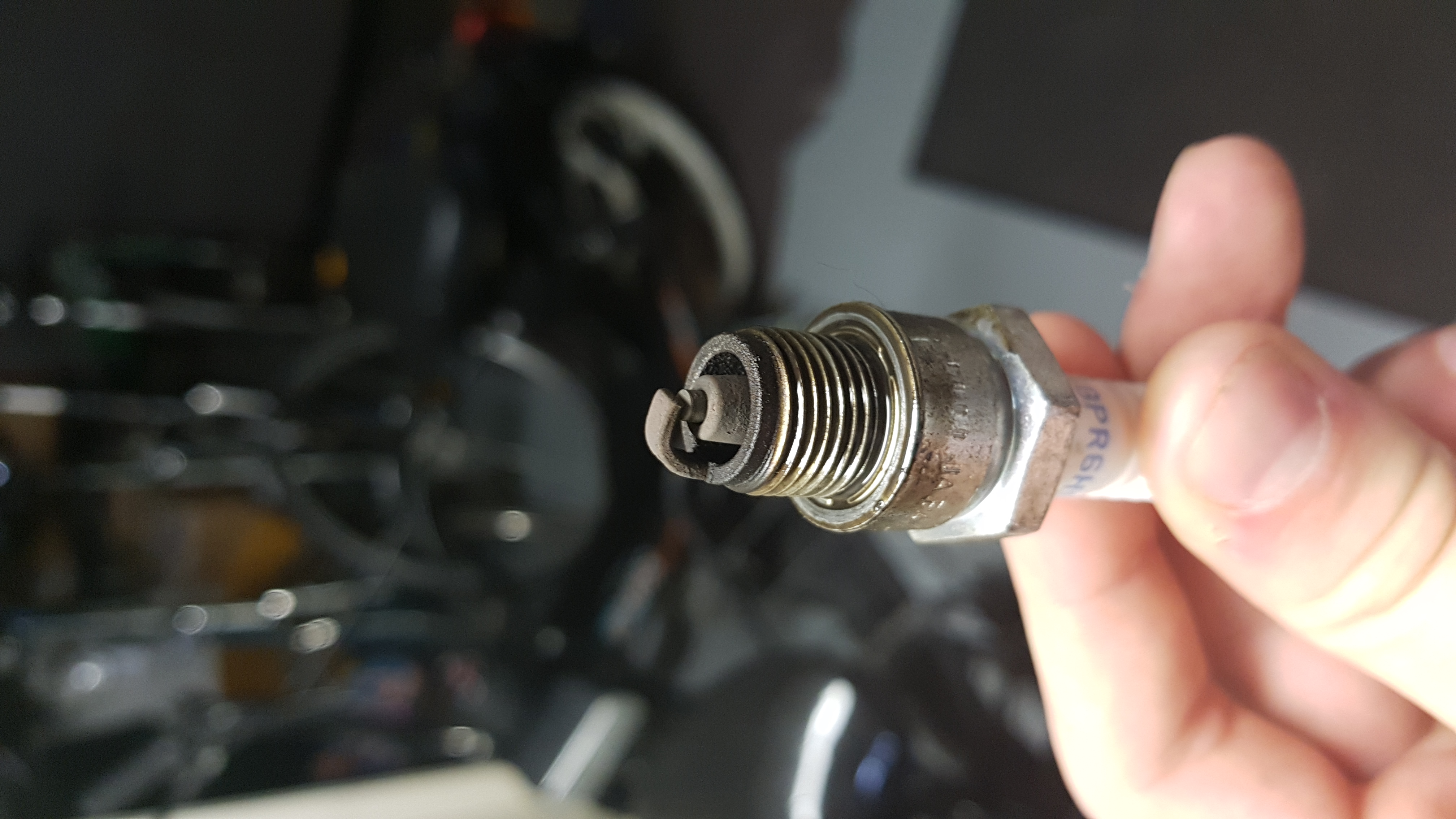

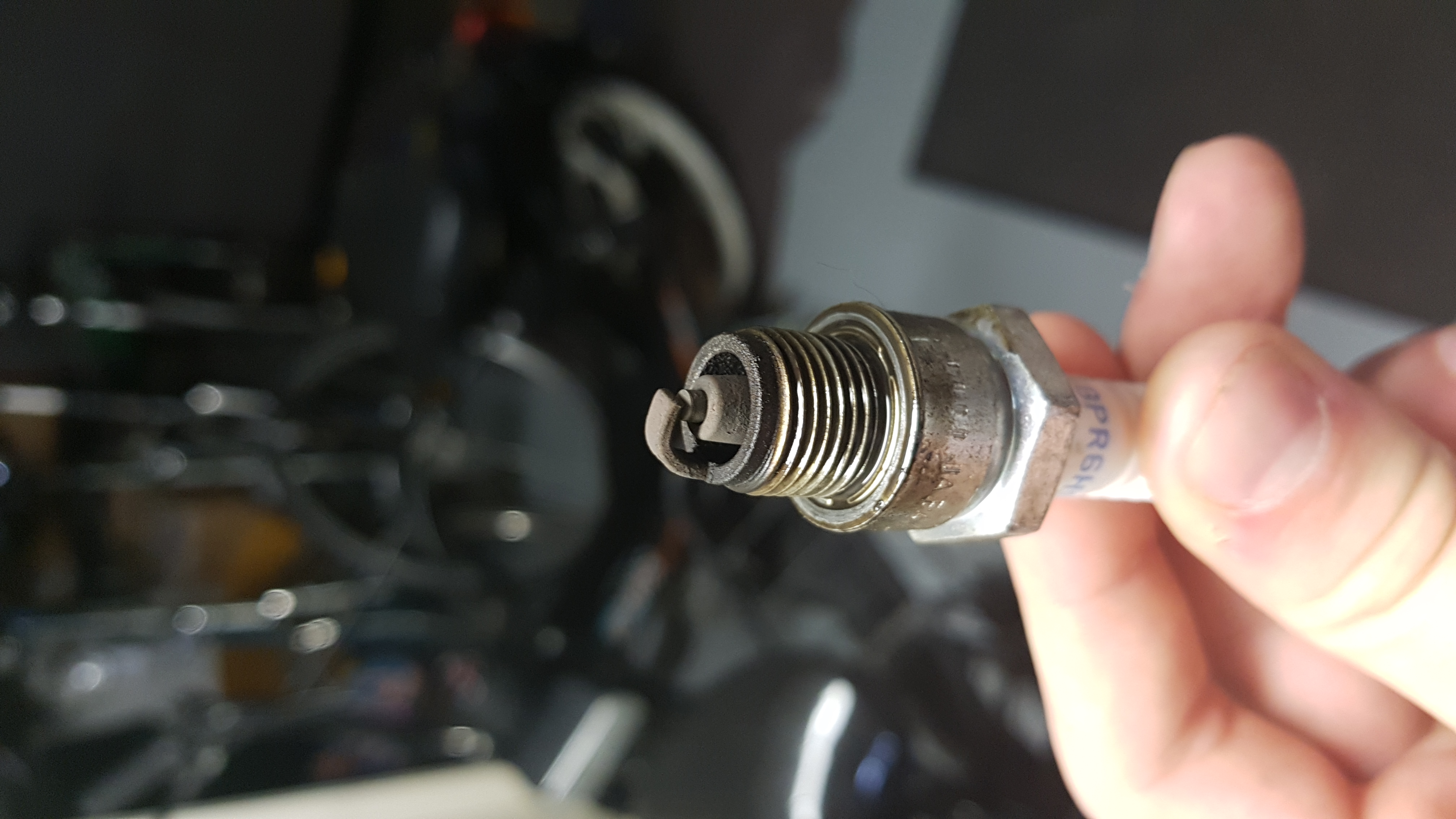

-Zie bijlage voor de Bougie

-Zie bijlage voor foto van mijn blok.
