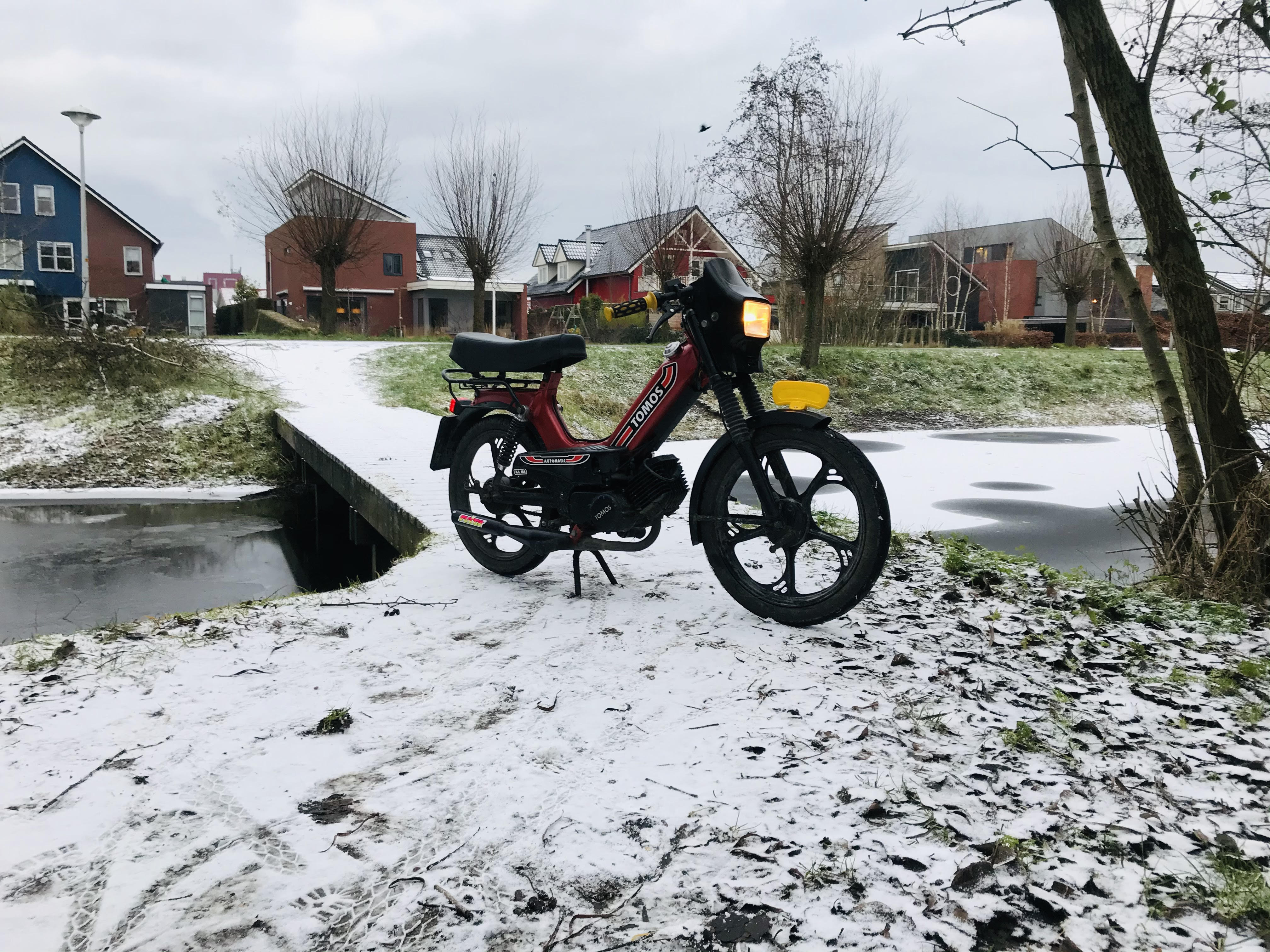

Probleem is inmiddels verholpen. Blok heb ik opnieuw gereviseerd. Er zit nu een 65cc airsal op. Hij loopt erg fijn en rijdt rond de 75 kmh.
