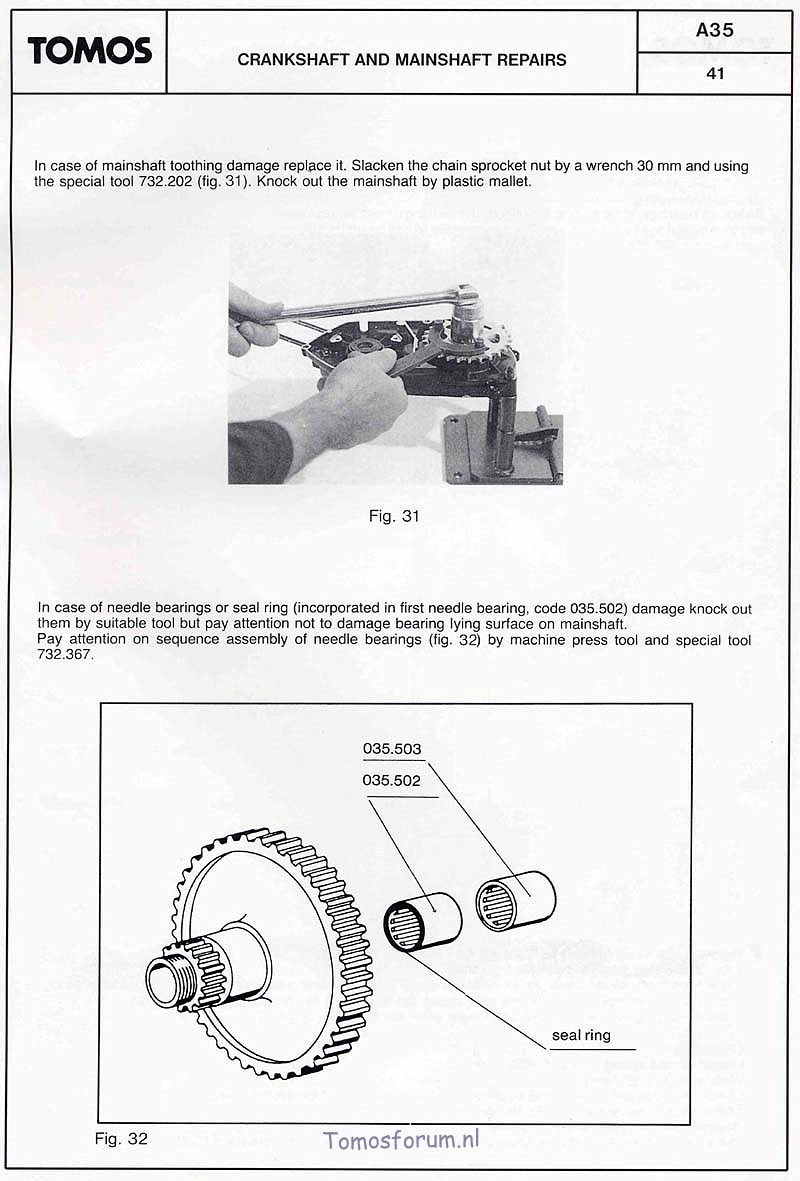

Berichtdoor TomBergman » 17 mei 2007 14:03
Ik werk daar liever niet mee. Ik heb er ook geen ervaring mee, maar kan je wel zeggen dat ik denk dat het een tijdelijk lapmiddel is. Gezien de draaiende delen die afgedicht moeten worden is vervanging beter dan dichtsmeren. Misschien dat dit wel werkt bij vaste afdichtingen zoals bij je carterdeksel, membraam, etc.
ok dankje :)
http://www.tomosforum.nl/uploads/images ... 35p041.jpg
Daarom moet je ze zeker vervangen ? (sealring = keerringgetje)
