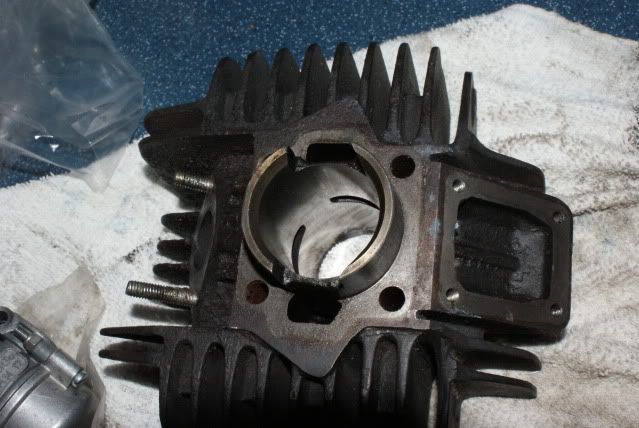

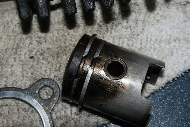

- Deze zuiger is volgens mij helemaal af, kras hier en daar. Maar het rare is dat ik hem in de cilinder probeerde te doen (zachtjes, met beleid) en hij gewoon niet erin ging. Toen ik het wat harder deed ging hij er een stukje in (Zuigerveren gewoon goed zitten etc, weet ik 100% zeker) Toen alle zuigerveren erin zaten paste hij eigenlijk nog niet, of is dit normaal? (met mijn 70cc zuiger in bijbehorende cilinder ging dit vloeiend.)
- Kan ik een 50cc airsal vervangings zuiger in een 50cc originele tomos cil doen?
- Dit schroefdraad, hoort de 1 langer te zijn dan de ander ? O+

En die zuiger zou ik gewoon een verse erin knallen, die is echt op.
En die stukken tapeind horen normaal ongeveer even lang te zijn, kan zijn dat die ene is afgebroken oid.

Voor die tapeindes kan je gewoon een stuk m6 draad gebruiken. Te koop bij bijna elke bouwmarkt.

Waarom koop je niet gewoon een bromzuiger voor een standaard cilinder?
Zijn ook niet bijzonder duur. Als de zuiger van airsal even breed is als de bromzuiger zou het moeten passen, maar ik weet niet hoe het zit met het inlaatgat van de zuiger en de lengte er van.
