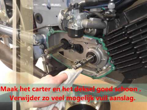

3. omegaveer hoort om je as geklemd te zitten met de andere kant in de uitsparing in het carter. http://wiki.tomosforum.nl/images/3/3f/R ... paring.jpg
http://i.ytimg.com/vi/W05QUaY7CPk/hqdefault.jpg
http://wiki.tomosforum.nl/images/2/2b/Remveer.jpg

kickstartmof is dit ding:
Wordt ook wel kickstartrondsel genoemd. Deze zit samen met de rembeugel Afbeelding op de kickstartas zoals onderstaand plaatje. Zit deze niet goed in de uitsparing, is deze verbogen of gebroken, dan krijg je jouw probleem.
Btw, de 1e link van kinderbrueno is voor het kickstartpedaal om op de as vast te zetten.
in dit plaatje zie je hoe deze achter het kettingwiel in de bak zou zitten (smalle deel van de omegaveer/ rembeugel wijst altijd naar de cilinder) en deze past in de uitsparing in het midden van het carter.
