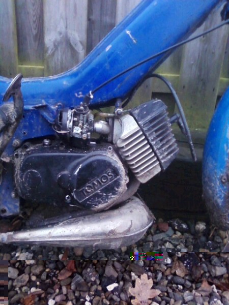

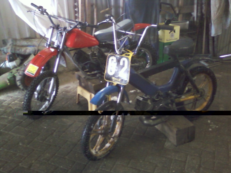

Ik heb zins vorige zomer een 70cc gekocht voor mijn tomos . Ik heb hem er goed opgezet en een drupje olie hier en daar en hij reed goed . Ik moest hem 500 km inrijden ( zoals de meesten zeggen . ) en ik heb maaar een 3 km ofsoo half gas gereden en toen ging ik al volgas . maar niet lange stukken volgas maar hard en dan weer wat rustiger . maar naa een 3 dagen ging ik wel meteen volgas . naa een week begon het te rottelen in mijn cilinder en een piepend geluid . Maar ik ben bang dat ik een vastloper krijg maar dat heeft hij nog niet gehad naa altijd volgas rijden .
Het geluidje begint knap irritant te worden HOE KAN IK DAT OPLOSSEN !
PS:
Hier nog effe de setup .
70cc DMP
15mm Delorto cab ( Sproeier 66 )
12mm spruistuk naar de zijkant
techno cc Uitlaat .
Weet iemand hoe dat geluid weg kan ? ik sta voor veel vragen open

Als je zegt dat het piept bij de cilinder kan het zijn dat je valse lucht hebt.
Ik heb dat ook gehad, maar bij mij starte hij amper en reed hij voor geen meter. (voetpakking was lek)

Nee hij heeft geen valse lucht hij loopt prima alleen hij rottelt wat

Zijn de lagers van je krukas nog wel goed?
Alle andere lagers ook?

Piepen ?
Ik denk niet dat dit uit je cilinder komt.
Vergeleken met een 50 cc tje maakt een 70 cc een soort van tikkend geluid.
Dit hoor je het beste bij een laag toerental.

fluit hij?
ik denk eerder dat een van je krukas lagers(of small end) heb begeven heeft. of je zuigerveren zijn versleten. omdat je meteen volgas geeft.

Dat geluid komt vaak voor bij 70cc cilinders, een dikkere koppakking wil nog wel eens helpen omdat dat geluid meestal aan de kompressie ligt(te hoog)

We hebben juist wel de kop afgevlakt maakt dat iets uit ?
volgensmij ligt het aan de zuiger

het kan ook nog aan je uitlaat liggen, heb je hem goed vast zitten en nog een goede pakking? mijn uitlaat was namelijk lek en bij rustig gassen hoorde je hem niet en bij vol gas kreeg ik ook een maf geluid, een x goed gekeken wanneer de brommer gestart werd(vaak zie je dan rook) en gekeken waar de rook weg kwam en die rook kwam niet uit de uitlaat en dan kan het aan je uitlaat liggen

heb je er na het afvlakken wel een dubbele kop of voetpakking in gedaan? anders heb je een koptikkker

Nee 1 pakking die al bij de cilinder bij zat toen ik de 70cc kocht .

Hangt ervanaf HOE erg je de kop hebt afgevlakt ?
Kan idd zo zijn dat hij nu te ver is afgevlakt en de zuiger de kop raakt.
dan dus bijv 2 koppakkingen

gewoon een dubbel koppaking erin doen dan ben je van dat gezeik af. je kan ook door blijven rijden zodat dadelijk je hele blok kapot naait.
