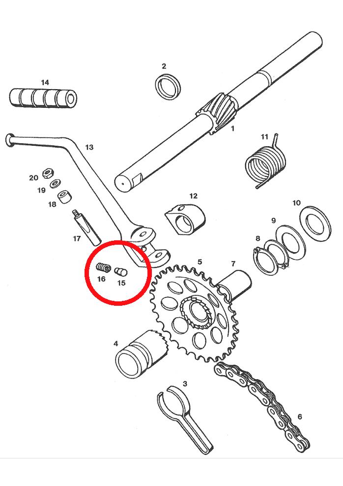

waar kan ik ergens dat balletje kopen wat in je kickstarter zit (om het zwabberen tegen te gaan)?

In je kickstarter zit een veert met een soort balletje erop, die zorgt ervoor dat je kickstart niet uit zijn eigen naar buiten gaat staan. Ik bedoel niet de veer die om de as zit.

Dus dan kan jou kickstarter vrij van links naar rechts bewegen, of niet ? Dus als je rijdt dan klappert die telkens tegen je scheen aan ;)... er zit zeker weten een soort pennetje/balletje ertussen om de kickstarter tegen je blok aan te houden

Klopt. Volgens onderstaande explode view is het onderdeel 15.

ooh op die tomos!
ik dacht dat hij het over axiale speling had!

maar nu de vraag, waar kan je onderdeel 15 zo bestellen ?

Tomos dealer sowieso.
