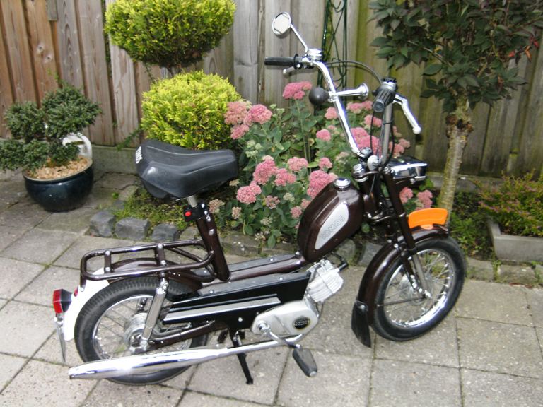

Thanks!! heeft iemand meer foto's van een bruine S1?
tune up your brains

Ik bedoelde een foto van een originele (compleet) :roll:

Lev-he
Berichten: 86
Lid geworden op: 02 apr 2010 15:00
Berichtdoor Lev-he » 30 sep 2010 16:18
Heb nog een foto van een die nog gloednieuw bij Tomos Nederland staat. Zal er vanavond even opzetten.
Jan de Lasser
Berichten: 1434
Locatie: Vaassen
Berichtdoor Jan de Lasser » 30 sep 2010 16:25
kijk, daar zal Rikky blij van worden.....

Lev-he
Berichten: 86
Berichtdoor Lev-he » 30 sep 2010 21:26
Helaas was ik genoodzaakt om de foto's met m'n telefoon te maken (nogal donkere kantine)
