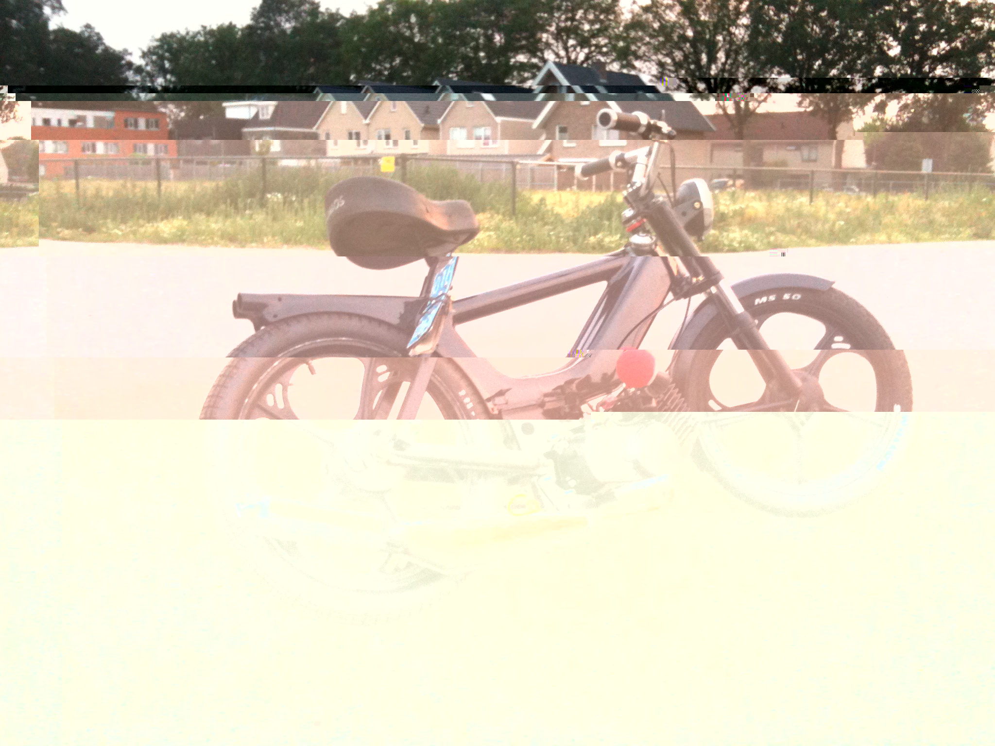

hoi allemaal ik heb net mijn project af tomos sprintertje met snor kenteken 70cc dmp standaard uitlaat (komt expansi uitlaat op) 14 mm bing carb. (professioneel uitgeboord) zelf gemaakt spruitstuk van binnen helemaal glad enige probleem dat hij niet stationair wil lopen hij blijft even lopen en dan steeds langzamer en dan valt hij uit ik heb het idee hij verzuipt ik heb alle gasnaalt standen uitgeprobeert van twee verschillende naalden weet iemand hoe ik dit op kan lossen en bougie is koffie bruin
op foto zie je wel techno uitlaatje maar die is verkocht ik heb nog geen nieuwe foto
carterkapje is nog niet klaar word een deel uit gehaald en komt plexiglas voor terug dat de vliegwiel kan zien
hier carb. en inlaat
tomos

En je zegt dat je met de gasnaald gespeeld hebt met je bing carb.
Ik weet niet of er ook sproeiers inzitten in die carb maar kijk daar ook eens naar.
En pak anders een andere carb persoonlijk vind ik de Sha Carbs van Dellorto erg fijn.
Voor zoon kleine carb zijn ze heel simpel aftestellen namelijk alleen met sproeiers spelen ;)
En met een 15mm sha dellorto zal je op sproeier 68-70 uitkomen als je daat voor kiest.
Trouwens ook wel een leuke tomos heb je ;)

hoe kom je aan dat stuurtje?
Kopen? :P Is een Revival/Streetmate stuur. ;)

ik heb al andere carb geprobeert wou ook niet was een dellorto sha en ik heb ook moet sproeiers zitten spelen was ook geen succes ingmar stuurtje heb ik bij bertje bromfiets gekocht in enschede dat is een brommer sloperij maar je mag hem wel over kopen als je wil jeroen R. het is geen revival /street mate stuur gewoon m stuurtje brombertje ik zal binnen kort ook een filmpje en foto's uploaden

leuk tomosje, alleen geen achterveren zie ik, zal je wel een houten reet van krijgen, :mrgreen:
