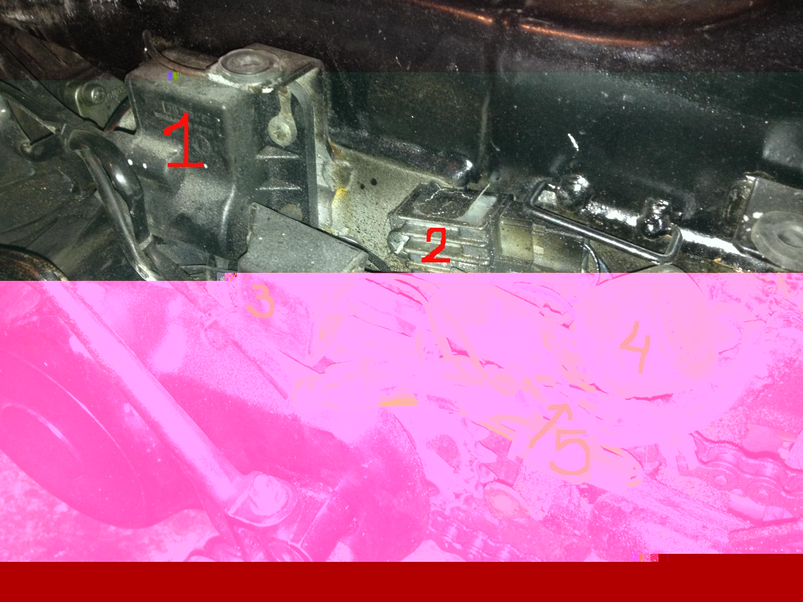

volgens mij zit het knipperautomaat hier ofniet?
dat "tridon 552 dot"

zonder accu kun je geen knipperlichten gebruiken dacht ik.. dan gaan je knipperlichten op verschillende snelheden knipperen :P
en is dat op die foto niet je bobine? (kun je zien als er een dikke kabel naar je bougie loopt..)

Nee logisch dat ik dan mn accu weer nodig heb. maar wil natuurlijk eerst weten hoe ik t erop moet zetten. want als t niet lukt laat ik mn bananen zadel erop :)
maar heb net gekeke en t is iniergeval niet de bobine, die zit helemaal links

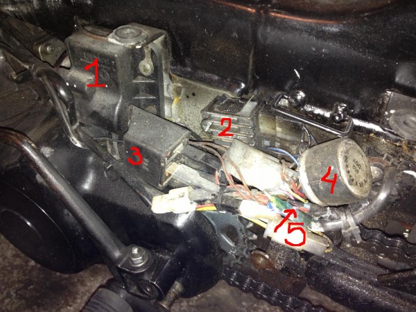

Berichtdoor Ping » 27 okt 2012 17:20
Bouten eruit , knipperlichten er in....
Het lijkt er op dat er plakband om de draadboom heen zit,
het kan zijn dat de draden van de knipperlichten teruggebonden zitten.
Want op de andere foto zie ik dat je een full option tomos hebt.
1: bobine / cdi
2: spanningsregelaar
3: startrelais --> startmotor
4:clignoteur ( knipperlichtrelais )
5: misschien de draden die naar de knipperlichten aan de achterzijde gaan ( zwarte krimpkous )

Berichtdoor pijlsnellepeter » 27 okt 2012 17:24
dat ronde ding is inderdaad je clignoteur en je kunt ook op wisselspanning (lichtspoel) je knipperlichten aansluiten. probleem echter is dan dat je bij laag toerental (stoplicht) geen knipperlichtfunctie hebt. alleen als je rijd. de funtastic in basis uitvoering heeft dit ook.

er zit idd tape om de kabelboom. zal deze is loshalen en kijken wat eronder zit.
zal er ook een foto van maken en hier op zetten. want weet zelf niet hoe de draden van de knipperlichten eruit moeten zien
ja als ik mijn knipperlichten erop zet zet ik de accu er ook op. dan werkt t tenminste fantsoenlijk.

Berichtdoor Jaketomos » 27 okt 2012 17:38
neem aan dat die 4 kabeltjes voor de knipperlichten zijn.. (die zaten verpakt in de tape)
dus als ik dadelijk nieuwe knipperlichten heb hoef ik ze als t waren alleen maar in mn tomos de duwen en de kabels daar in stoppen. (en de accu dan terug zetten voor optimaale luxe uiteraard.)

Berichtdoor Ping » 27 okt 2012 17:46
Er zouden 4 draden met ronde stekkers aanwezig zijn moeten zijn voor de knipperlichten aan de voorzijde
en aan de achterzijde ook nog eens 4 draden.,.
Deze zijn in 2 sets verdeeld voor links en rechts ,
ieder set is in elkaar gedraaid.

Berichtdoor Jaketomos » 27 okt 2012 17:50
heb dan nu alleen de voorste set gevonden, zal is naar de achterste zoeken.
bedankt voor de info en fotos iniedergeval snap er al heel wat meer van nu.
EDIT heb de achterste 4 kabels ook gevonden. zitten ook verpakt in de tape( heb deze nog dicht gelaten aangezien in nog geen knipperlichten heb)
conclusie is dus: alleen knipperlichten aanschaffen, linken aan die 2 setjes van 4 kabels. en de accu er weer op
Thnx voor de hulp!!
Double EDIT zie alleen dat ik achterop helemaal nergens mn knipperlichten kan monteren... normaal zitten ze langs ze achterlicht maar zie nergens iets waar ze aan vast zouden kunnen

Berichtdoor shadowranger » 28 okt 2012 12:59
Vaak zitten ze gemonteerd aan de houder van het achterlicht. Mogelijk is deze vervangen/ dichtgeplakt.

Berichtdoor Jaketomos » 28 okt 2012 23:07
Ja de andere eigenaar heeft het achterlicht vervangen naar een zonder optie voor knipperlicht...

Berichtdoor Ping » 28 okt 2012 23:14
Voor de quadro moet je deze type achterlicht hebben ,
de bevestigingspunten zijn hier al aanwezig.
Bij de ronde frame , zitten er beugels aan de frame gelast waar de knipperlichten aan gemonteerd worden
