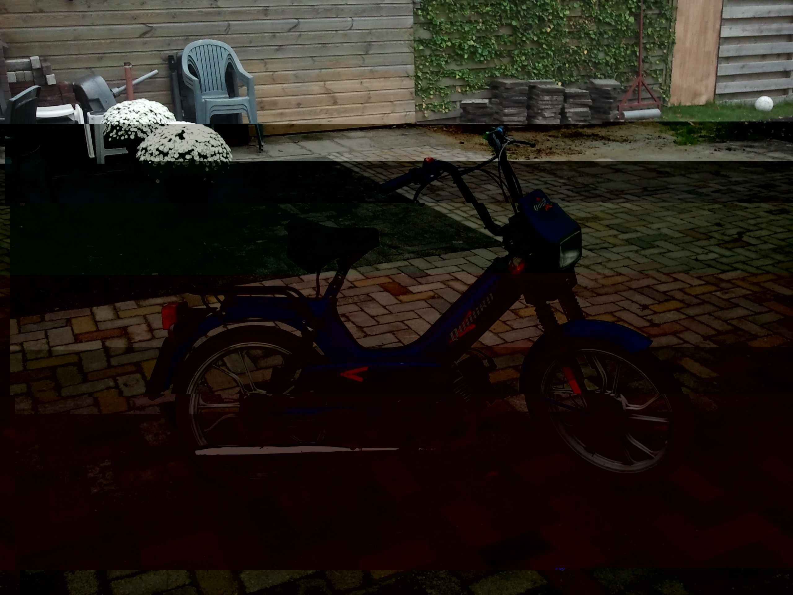

zo heb ik hem gekocht

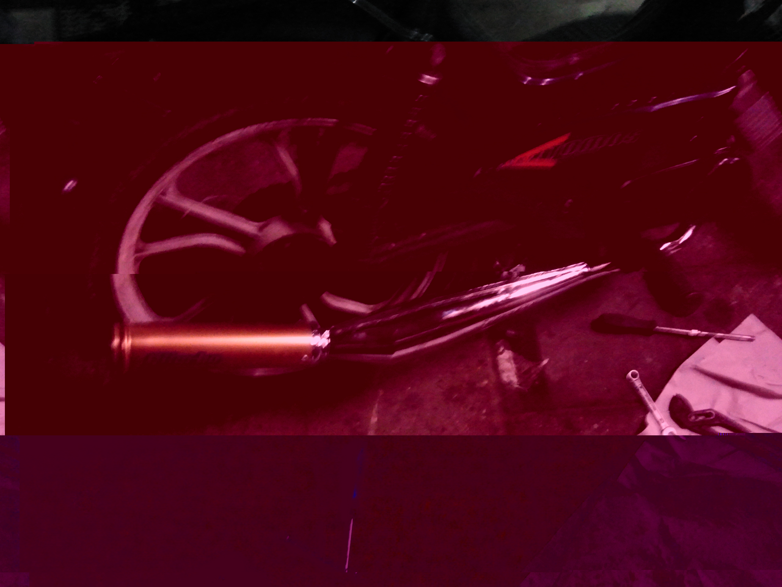

Uitlaatje ondergezet (Biturbo)

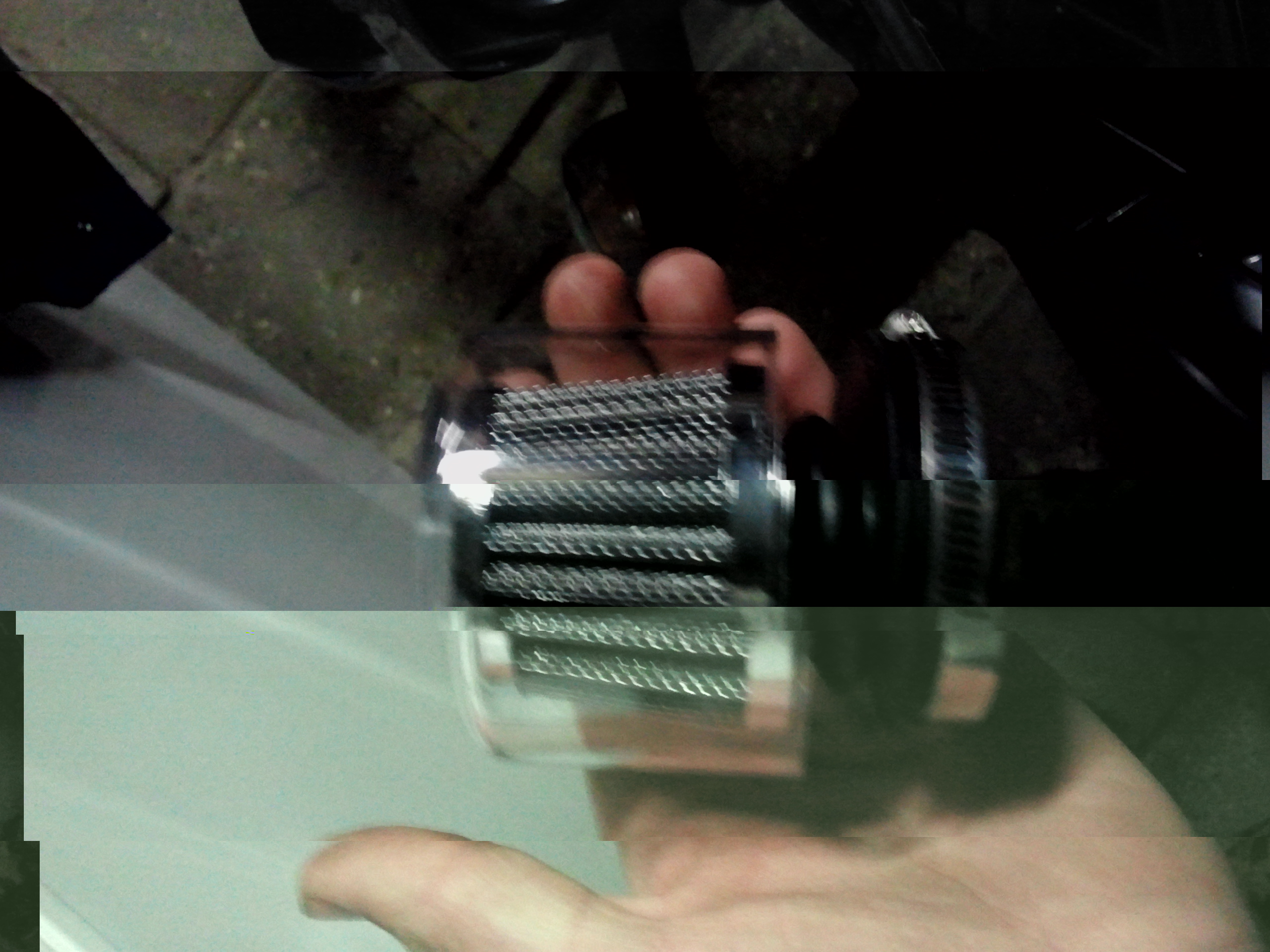

powerfilter
