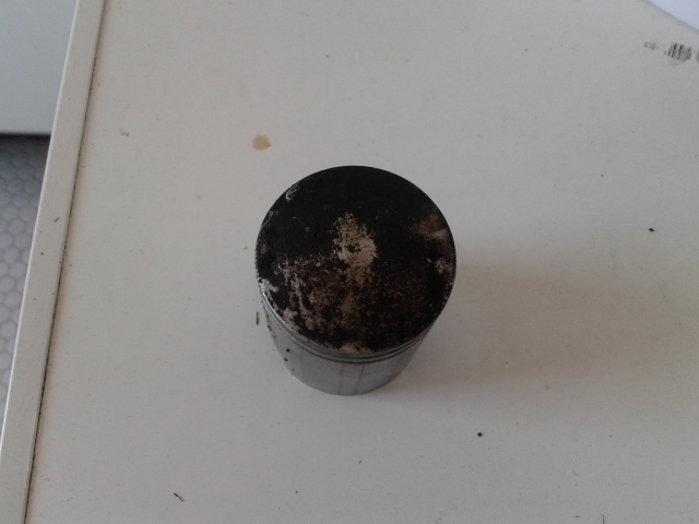

ben beetje een a5 blok aan het op kalefateren, nou wou ik zuigerveren vervangen maar vraag me af of ik niet beter een nieuwe zuiger kan nemen zie fotos

Waarom? Er mankeert niets aan. En die zwarte aanslag kun je met een krabber en een licht schuurpapiertje wel wegkrijgen. Die zwarte plek thv de pistonpen komt van de speolpoorten.

owk thx nou heb ik nog wel zuigerveren liggen 38 mm, maar hoort het dat ze vrij los in de gleufen zitten, is nogal lastig om de zuiger met veren in de cilinder te krijgen

Ja, ze moeten wat ruimte hebben om zich te kunnen vormen naar de cilinderwand. Als ze klemmen in de groef laten ze gassen passeren. Heb je wel de juiste maat in breedte?
Vwb het monteren van zuigerveren is het idd wat lastig om ze in de cilinder te krijgen. Het vergt enig geduld en soms is het handig een 2e persoon erbij te hebben.

owk de maten zijn helemaal goed 38x1,5 dus het is gewoon een kwestie van pielen en geduld en heeft het nog nut om de zuiger of cilinder ergens mee in te smeren

Je kan de cilinderwand insmeren met wat 2-takt olie (waarmee je ook de brandstof mengt). Zuigerveren moeten met de opening tegen de slotjes in de zuigerveergroef. Als je de zuigerveer genoeg indrukt en met beleid in de cilinder schuift, helpt de smeerolie wel iets mee.

kijkof je in het midden van de zuigerkop geen beschadigingen heb

nee zuiger was wat aan de zwarte kant, beetje licht opgestuurd, zuigerveren met bloed zweet en tranen vervangen en alles zit weer op ze plek
