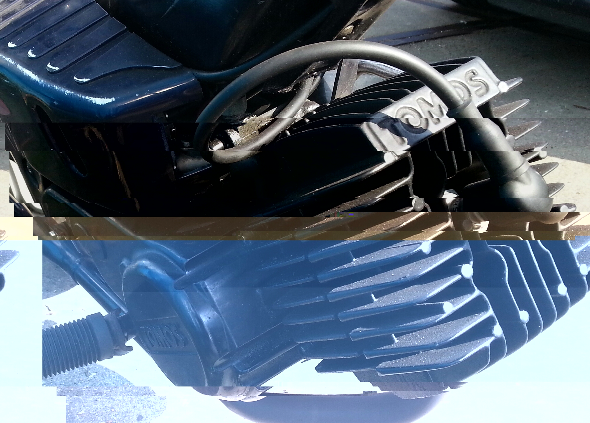

Wat voor cilinder heb je erop zitten (A5 of A55) en wat voor ophanging aan je frame (1of 2-gats)? Maak eens een foto van de uitlaat aan je brommer.

Vwb de cilinder, post eens een foto, dan kunnen wij wel zeggen welke het is.

Ik keek net op mijn blok en daar zag ik a5 op staan. Maar welke moet ik dan hebben van die website? Hier voor de zekerheid nog een paar foto's:

Heb je wat aan deze foto's?

Jammer dat je geen foto post van de probleemkant.
Cilinder is standaard A35, dus je zou gewoon de uitlaat voor A35 moeten nemen met euro-2 ophanging.

Foto!!!!! Dan kan ik het je met zekerheid zeggen.

Hier een foto van de uitlaat zijde. De ophanging zit normaal wel met 2 bouten vast. Maar dit is geen originele uitlaat haha

de a35 technigas next moet je hebben hij past bij de stepjes als je die omhoog hebt staan zoals op de foto en misschien moet je een klein afstand busje van 1 of 2 cm bij de uitlaat ophanging achter maken maar dit is normaal

Vwb de foto van de uitlaat. Ik zie dat er al een verloopplaatje op zit voor een euro-1 ophanging (al mis ik nog een 2e bout onder). Ik begreep dat het probleem was met de Next R? Hoe ziet die eruit als deze gemonteerd zit en kun je daar een foto van maken?

Het is wel de originele ophanging. Die euro 2 wat jij zei toch. Alleen zit die niet met 2 bouten vast want anders past het uitlaatje niet. Maar normaal zit die gewoon met 2 bouten op het frame.
Het is een beetje veel werk om die uitlaat er weer onder te krijgen. Vorige keer was ik ook al lang bezig haha. Die uitlaat kon alleen lekdicht zijn als ik de voet steunen er af had en dan nog kwam die tegen me blok aan. En de uitlaat kwam zeg maar tegen de onderste bout van de schokdemper aan. Dus echt veels te hoog

dan is dat de uitlaat geweest van het a55 type
