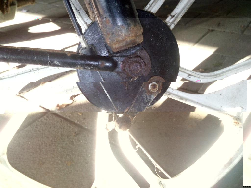

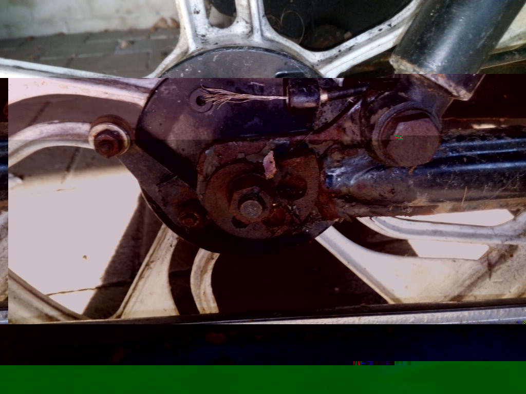

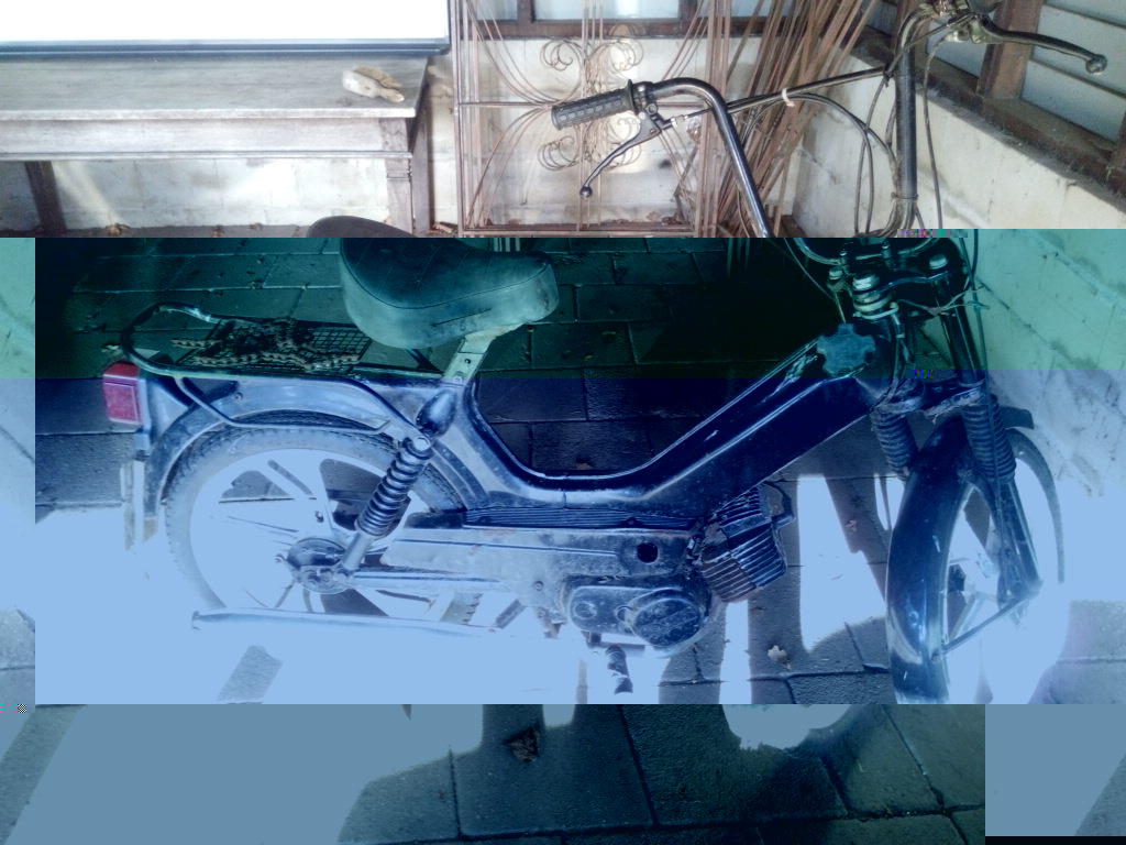

Hier wat foto's, die soort hendel zit dus vast:
Zit ook vast
Zit vast
Berichtdoor Timo » 16 mei 2014 14:30
Je remkabel is dus ook geknapt. Deze moet vervangen worden, mocht t probleem daar zitten, dan is dat automatisch opgelost.
Loopt het nog steeds stroef, dan zal de hele boel dus open moeten, en zoals shadowranger al beschrijft zal je alle onderdelen gangbaar moeten maken en evt invetten.
