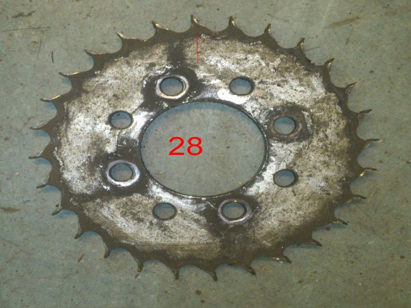

Hier is hoe waar lijkt het op achter twee drie maandjes?

Dat tandwiel ziet eruit alsof er een verkeerde ketting is gebruikt of dat er meer vermogen in zit dan ik op het moment aanneem. Koop je wel je juiste ketting bij deze tandwielen (type 415). Wat is de setup van je Tomos?
Vwb het Translater gebeuren, de vertaling van losse woorden is wel goed, de volgorde klopt niet helemaal grammaticaal. :? BiH = Bosnië & Herzegovina. Ik heb respect voor je dat je probeert om in het Nederlands je probleem uit te leggen.
Terugkomend op je tandwielen "probleem". Aangezien je in Utrecht woont, mag ik er vanuit gaan dat je de onderdelen ook op de Nederlandse markt (online of in een winkel) koopt. Het is echter wel zaak om naast de kettingwielen ook meteen de ketting te vervangen. Dit geldt ook andersom, vervang je je ketting, dan ook meteen de tandwielen. Aangezien dit onderdelen zijn die op elkaar inslijten. Daarnaast is het zaak de boel schoon te houden en regelmatig in te spuiten met wat kettingvet. In 3 maanden een tandwiel zo afschrijven is wat erg veel, gezien de kilometers die je ermee rijdt.
Even terug komend op het slingeren van de tandwielen, dit kan door onrondheid van het tandwiel zelf (produktieproces) of door lagerwerk in wiel/ aandrijfas uit de bak (bij de kickstartas). Heb je dit toevallig ook gecontroleerd?

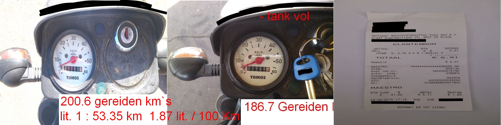

- kleine update met foto

- volgens mij dat zijn twee "wereld records"
- met een brandstof tank 200 Km
- en andere is gewon 1 : 53
(maar het kan nog beter)
