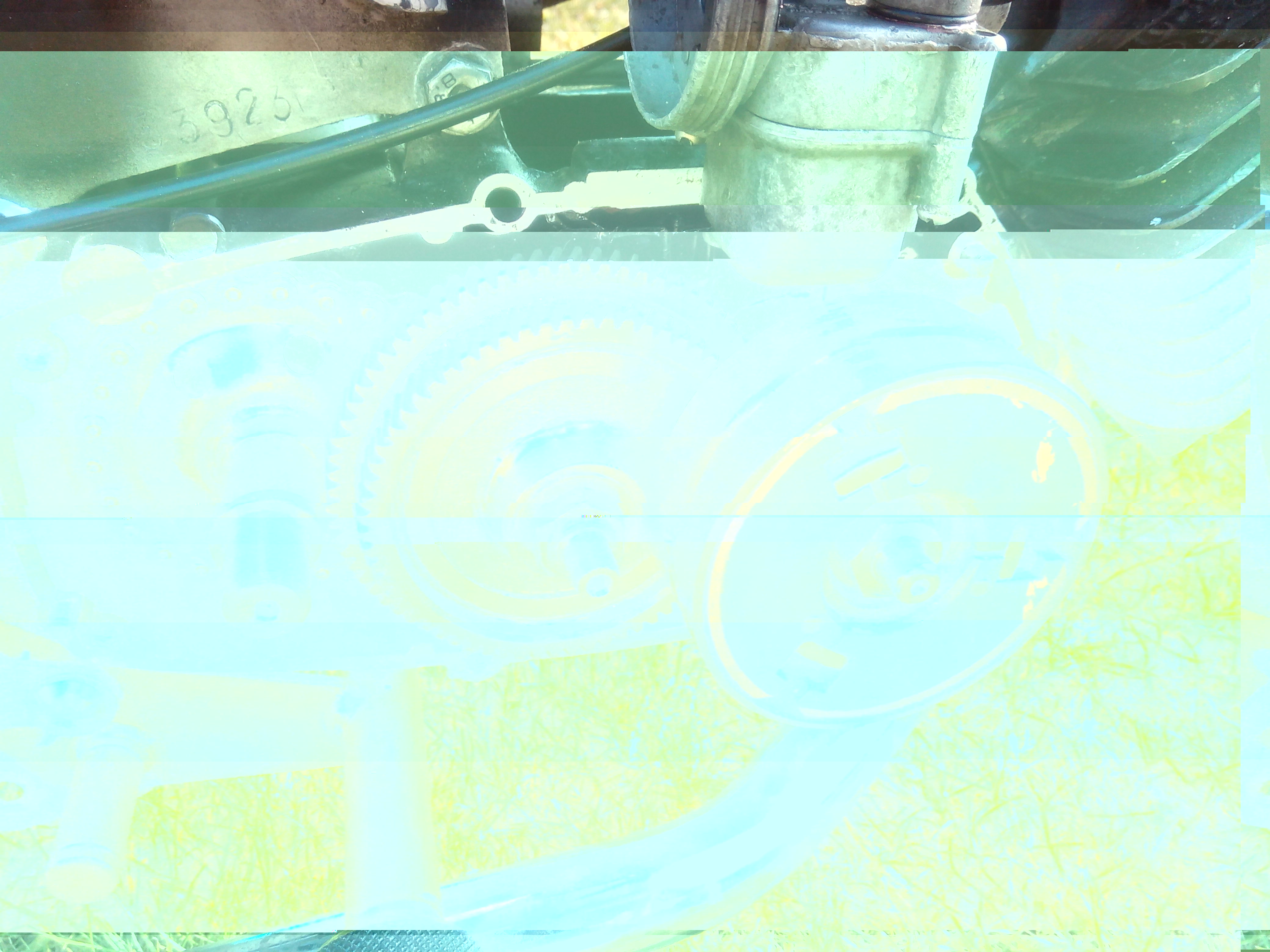

Berichtdoor tim2 » 23 apr 2015 19:09
voorste kettingwiel is goed de krans ook
wat moeten de tandwielen doen als ik voor uit loop en of achteruit ?

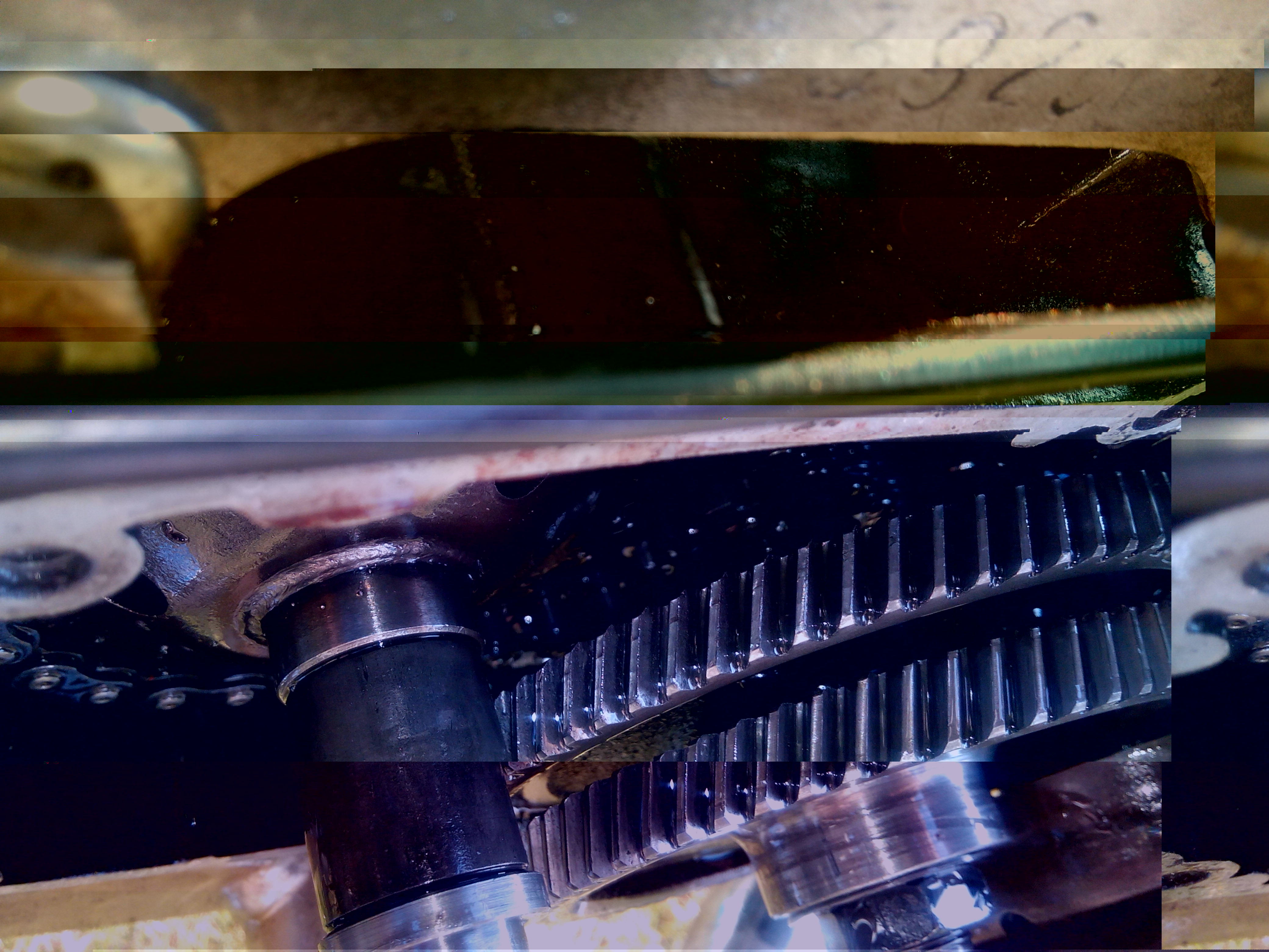

Als je vooruit loopt gaan de tandwielen van de middelste as achteruit (linksom) draaien en het koppelingshuis weer vooruit (rechtsom). Achteruit is precies de andere kant op.
Ik zie aan de tandwielen van de middelste as dat je een oud type blok hebt (A3) met vast rollenkooi achterop het 1e versnellingstandwiel (grootste). Dit zie ik aan de schuine stand van de vertanding. Deze is gevoelig voor innesteling (kuiltjes in de kooi) van de rollen. Dit gebeurd na verloop van tijd. Enige wat je kan doen is proberen de kuiltjes er wat uit te vlakken met een slijpsteentje op een Dremel oid. Let wel op dat de helling er niet uit gaat. Icm een gebroken/ slap geworden vraagtekenveertje heeft dit innestelen gevolgen zoals jij nu ondervindt met het niet willen pakken van de 1e versnelling.

Al's ik loop draait Mijn kopeling helemaal niet wel de tandwielen Als ik kick wel
Berichten: 9697
Berichtdoor shadowranger » 28 apr 2015 20:33
Koppelingshuis draait idd niet mee, alleen 2e versnellingskoppeling. Pas wanneer de kickstart de 1e versnellingskoppeling aandrijft, trekt ie ook de krukas mee. My bad :x
