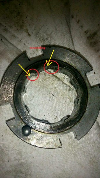

Ik heb ook het blok opengemaakt en wat foto's gemaakt die ik dadelijk ga proberen te posten. Ik ben verder niks raars tegengekomen. Vraagtekenveer zat op de juiste plek, rollenkooi leek in orde, alleen bij het tegen de richting in draaien (dat het tandwiel gaat klemmen door de rollen) bleven een aantal rollen in het wijdste punt hangen, is dit dan de innesteling waar vaak over gesproken wordt? Ik weet niet hoe een rollenkooi er uit ziet als hij kapot of niet kapot is dus ik kan moeilijk oordelen of er iets mis mee is.
edit#1
beetje lastig te zien, maar het vraagtekenveertje zit goed gemonteerd toch?
nog goed of niet?
de linkse 2 rollen die bewegen wel gewoon als ik het tandwiel klem zegmaar, maar de 3 rechtse niet, is dat heel erg?
lastig te zien maar je ziet dat er hele kleine afdrukjes van de rollen te zien zijn in de as van de tandwielen. je kan ze ook een beetje voelen.
Is dit allemaal nog gewoon te gebruiken of moet ik een ander tandwiel zien te regelen?

ik begin echt gestoord te worden van deze brommer. Ik dacht dat ik de oplossing had om de brommer te maken, heb namelijk de rollenkooi van een andere set tandwielen in het blok gezet omdat deze er beter uit zagen. De tandjes van die tandwielen waren afgebroken dus had ik alleen de rollenkooi gebruikt. Het hele blok weer in elkaar gezet en gestart, hij schokt dat hij vooruit wilt als je geen gas geeft, maar als je gas geeft dan staat ie weer in zijn vrij. Ik begrijp er helemaal niks van.

Ik zie op de foto van het detail van de rollenkooi een duidelijke inslijting (helemaal in de bovenste positie aan de rechterzijde) van de rol (zie aantekeningen op de bijlage). Is dit zo of is het gezichtsbedrog door vervorming van de foto? Dat hierdoor een rol geen contact maakt met de as mag duidelijk zijn, als er meerdere zijn die op die manier in zo'n kuil gevangen blijven en de vraagtekenveer heeft niet de kracht om dit los te trekken, wat ik mij zeer kan voorstellen gezien de diepte van de rechtse van de twee die ik gemarkeerd heb, heeft de 1e versnelling geen grip op de as en dat verneem je als dat de bak in "vrij" staat. Als je de boel in elkaar hebt zitten, neemt de kooi (die met de borgveer vast zit) de rollen allemaal mee of heb je bij 1 of meerdere nog speling tussen rol en kooirand of blijft de kooi op zijn plaats als de rollen in de innesteling liggen? Alles moet soepel en vrij kunnen bewegen. Enige vorm van "hangen" van de onderdelen is al funest voor de werking van de 1e versnelling.
De adrukken in de as zie ik niet zo, maar dat zal niet van enige invloed zijn.

Berichtdoor MeneerGoedWeer » 02 mei 2015 18:06
ja dan vind er innesteling plaats inderdaad, ik heb blok vandaag denk al 6 x uit elkaar gehaald en ben er eigenlijk wel klaar mee voor voorlopig. zal volgende week even de brommerboer bellen hier in de buurt hoe veel zo'n rollenkooi met nieuwe rollen kost. Heb geen zin meer om allemaal werk te verrichten wat daarna toch geen resultaat oplevert. het lijkt me ook dat een rollenkooi met nieuwe rollen niet zoveel kost.

Vwb het innestelen, als je een Dremel oid hebt, kun je proberen de kuil er wat uit te slijpen (kuiltje langer maken en geleidelijker laten oplopen als nu) om zo de zaken soepeler te laten verlopen. Dit moest ik iig vroeger met de oude tandwielen van mijn A3 blokken met vastgeklonken kooi zowiezo doen of het hele tandwiel vervangen wat nogal kostbaar is (terwijl er aan het tandwiel niets mankeert). Een losse kooi is goedkoper maar kan ook meer speling krijgen op de nokken van het tandwiel en losse onderdelen slijten eenmaal harder. Elk voordeel heeft een nadeel

ik heb even gekeken op tomoshop, maar een aandrijvingsplaat voor de 1e versnelling is 50 euro. Ik begrijp alleen niet waar al dat geld dan in zit voor zo'n klein onderdeel :lol:
nouja dan ga ik het toch maar zelf proberen, want 50 euro vind ik wat veel. Ik heb geen dremel of iets waarmee ik het kan afslijpen, zou het ook met een metaalvijl en schuurpapier kunnen?
Ik had de rollenkooi van een andere set tandwielen er weer in gezet en nu schokte die nog meer en reed hij zelfs een klein beetje, maar toen ik echt gas gaf stond hij weer in zijn 'vrij' als het ware. Ik weet nu dus wel zeker dat het aan de rollenkooi ligt.

Oja en als ik dan die kooi wil uitvijlen, moet ik dan al die vakjes uitvijlen of moet ik dat alleen doen met de vakjes waar innesteling heeft plaatsgevonden?

Het is van gehard staal, dus met een schuurpapiertje lijkt het mij niet te doen. In principe zou je alle vakjes moeten doen als ze een vorm van innesteling hebben, maar alleen de "bult" zoveel vlakker maken zodat de rol niet de neiging heeft om in de kuil te blijven zitten.
In hoeverre kun je zien of die andere kooi anders is dan diegene op je foto?

Berichtdoor MeneerGoedWeer » 04 mei 2015 07:55
Deze had naar mijn idee minder innesteling, maar zou het met een metaalvijl wel kunnen denk je?
