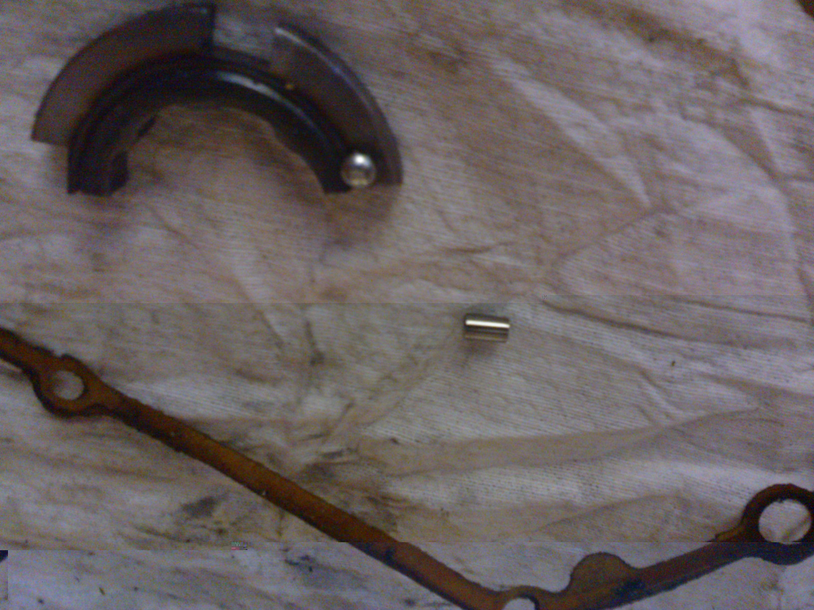

Hallo onlangs reed mijn tomos youngstr niet meer weg .
Nu had ik mijn versnellingsbak opengemaakt en zat er een stuk naar later bleek aandrijfplaat gebroken los.
Nou wacht ik op een zuigerstop om de boel los te kunnen maken,ik heb inmiddels een nieuwe besteld met een vraagtekenveertje en pakking,
Maar wat zijn de metalen busjes die ook onderin de versnellingsbak lagen??? heb er inmiddels drie.
is het probleen nog groter en moet ik nog meer onderdelen bestellen ?
heb er eentje op de foto.

Dat zijn de zogenaamde rollen welke binnen die aandrijfplaat horen te zitten. Er zitten er 8 in, dus je mist er nog 5. Waarschijnlijk zitten die in het middelste gedeelte van je carter. Wel eruit halen.

de oorzaak is waarschijnlijk een te droge of half leegstaande versnellingsbak ??? want hij was bijna droog, er kwam maar een klein beetje olie uit.
waarschijnlijk zit die vraagtekenveer dus ook ergens in stukken,??
zodra ik de zuigerstop heb ga ik het proberen los te halen en het hele versnellingshuis schoonmaken,als dat nodig is.
dan weer vullen met AFT olie heb ik begrepen.
