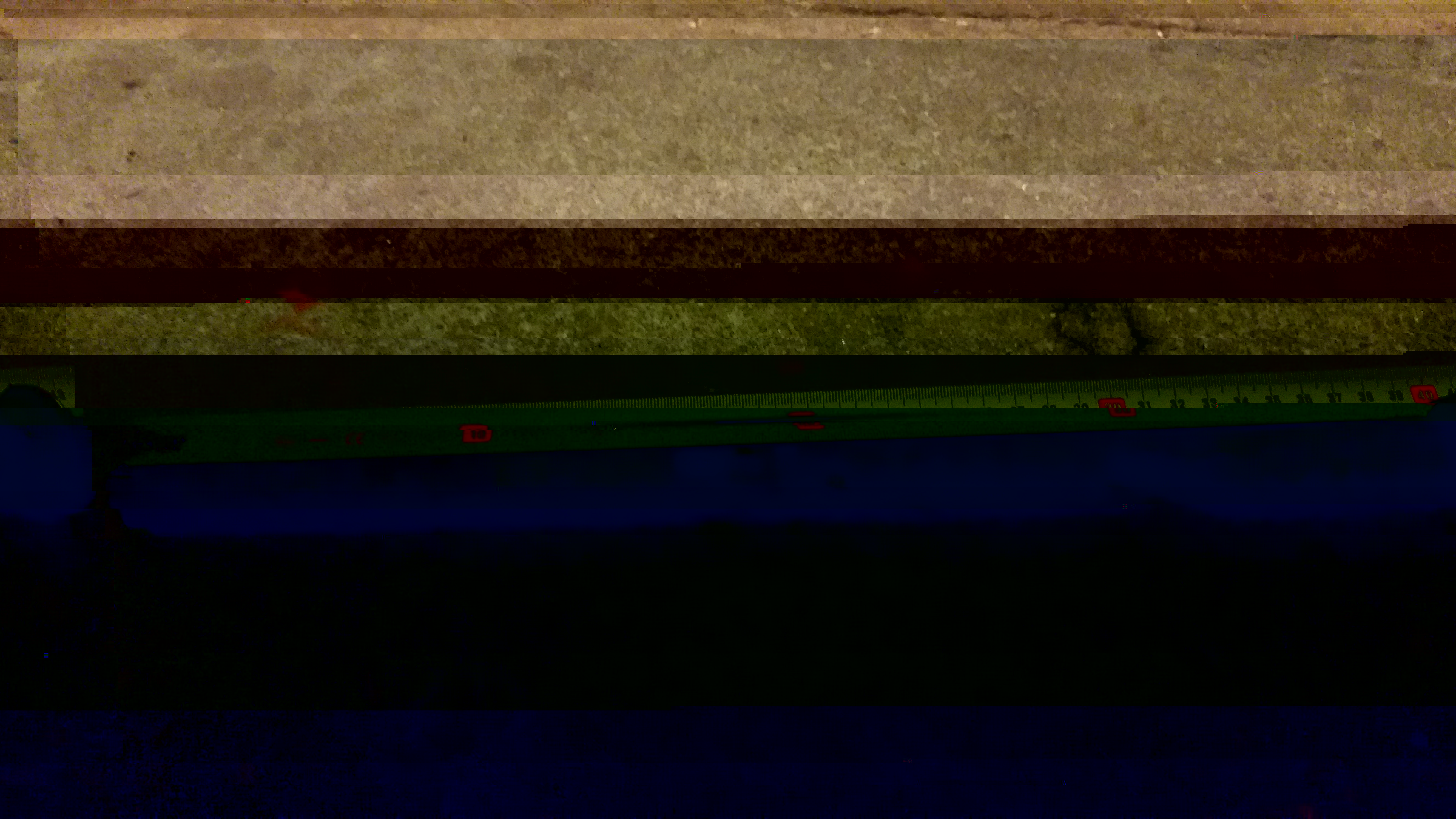

2 Hele kleine vraagjes, en het eerste gaat om de binnendemper van de uitlaat.
Deze is namelijk 40 cm en bij mijn vorige pijp was die aanzienlijk korter. ( Zo gekocht bij aankoop )
Wat is het voordeel of nadeel als ik deze nu zelf ook inkort ( zie foto ).

Het kan zijn dat je nu een snorpijp hebt met een begrenzing op de einddemper. Je kan eens kijken wat er gebeurd als je de andere demper in deze uitlaat stopt. Hoeveel korter is die andere demper?

Bedankt voor je snelle antwoord, dit is als het goed is een '' snelle '' pijp, de andere pijp en demper heb ik niet meer. Deze zat vast aan mijn cilinder en heb ik moeten verslijpen. Hierbij heb ik niet nagedacht om de binnendemper te bewaren en heb ik dus weggegooid.
De vorige demper was ongeveer bij de 17 cm afgeslepen waar de ''knik'' zit.

ik had bij de classic ook een lange demper en eind stuk waren twee pijpjes ik vervangde het naar een korte demper met een kort pijpje en trok ietsjes harder op en ging iets sneller :)
