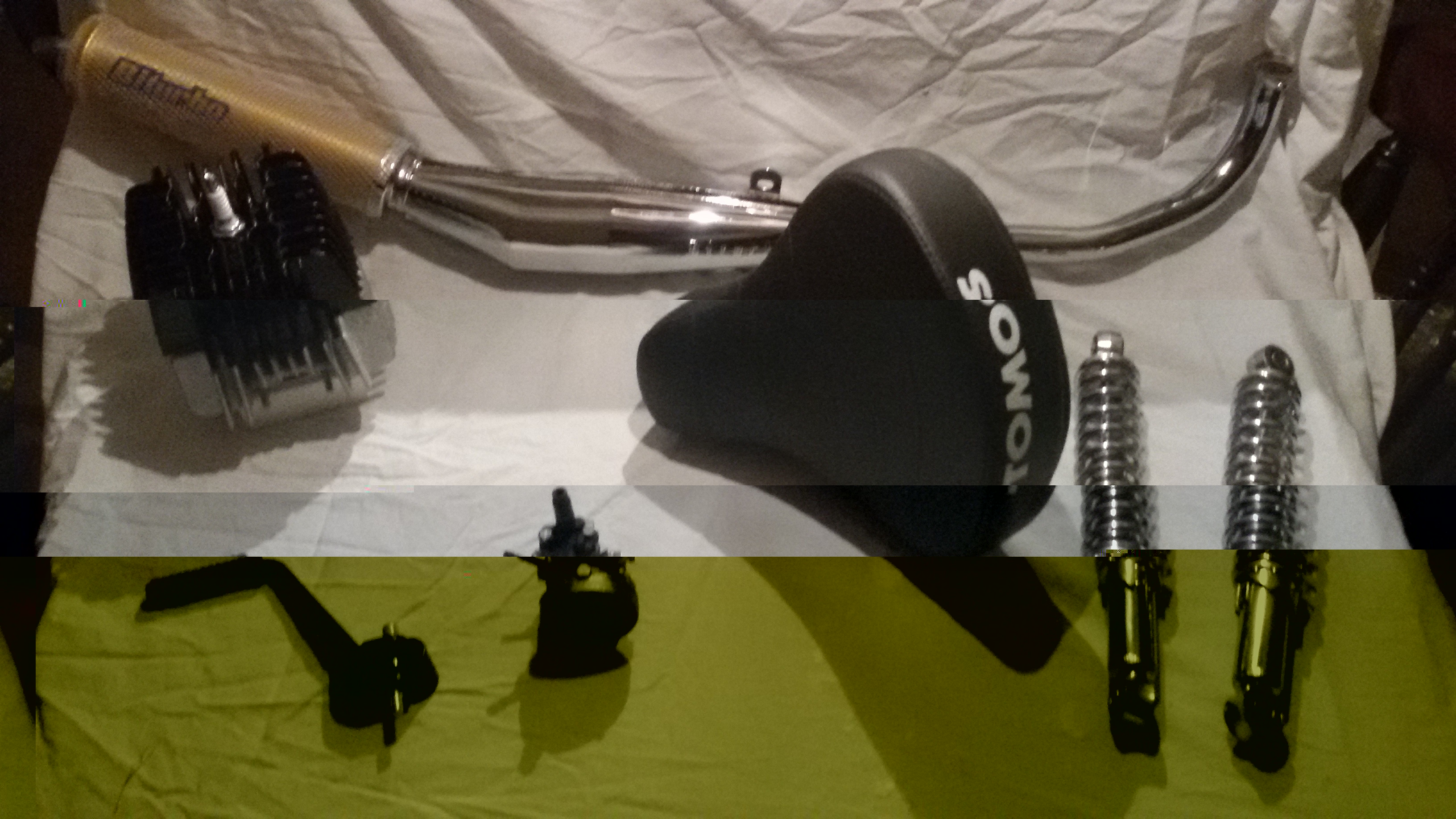

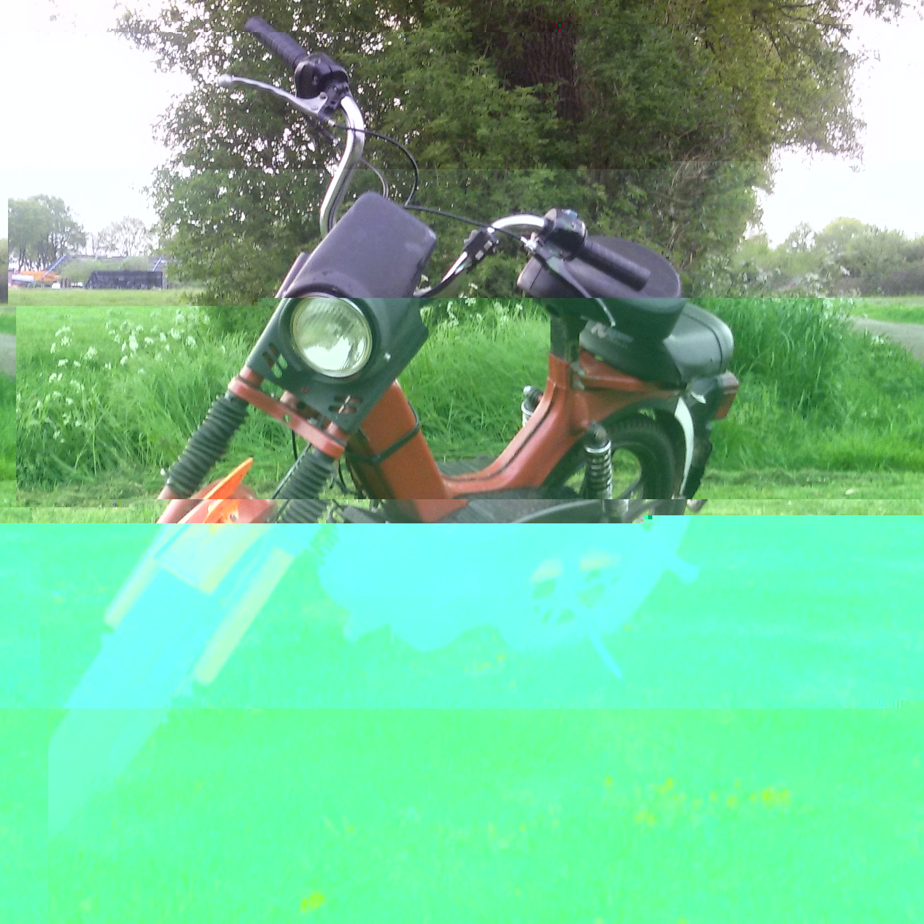

Hier wat foto's
Toen ik hem kocht.

Nieuwe onderdelen
