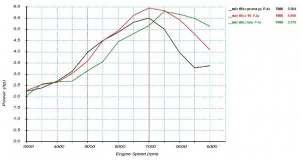

Het volgende mag je met een redelijk zakje zout nemen maar in principe zou er wel wat van te maken moeten zijn mits je demper aanpakt zodat ie een stuk minder restriktief is (gelijk aan 15 mm doorlaat), in hoeverre het dan nog een stil uitlaatje blijft valt te bezien. Dit is met bocht van 235 mm lengte. Net ff gekeken, 28 mm bocht zou precies goed zijn zodat je uitkomt met de beugel maar dan zit je op ongeveer 340 m lengte dus dan wordt ie laagtoeriger. Gelast worden moet er toch dus met die bochtlengte kan je spelen.
Hier vergelijk op 65 cc, nogmaals met zakje zout maar ter indicatie best een ok vergelijk denk ik, proma gp (zelfde als bullit zo'n beetje) bos en benadering van de kat uitlaat met dus 235 mm 25mm inwendige bocht.

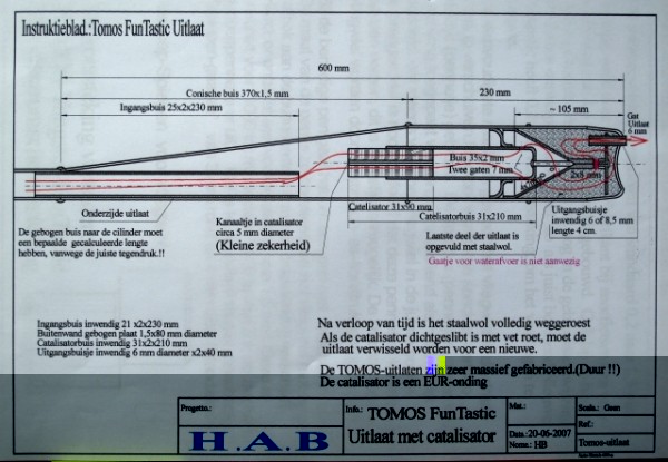

Berichtdoor ief » 23 mei 2016 22:44
Dit plaatje is ook wel informatief.

Zojuist de stage 6 pro er onder gemonteerd startend op 28 mm heeft juist veel kracht onder in maar de top ligt wel lager dan met een bullit uitlaat maakt wel aanzienlijk minder herrie de standaard nieuwe pijp ook geprobeerd kracht onderin was niet zo top was wel lekker maar maakt echt te veel herrie
Geprobeerd op deze setups
15 15 carb sproeier 78/80
Gaasfilter/openkelk
65cc airsal hd kop
15 15 spruitstuk (ingekort)
