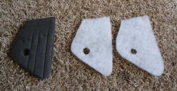

- origineel brom luchtfilter met 2 matjes afzuigkapspul (laat meer door als origineel)
Armer onderin, 4-takten op top.
Had het idee dat het probleemgebied niet beter was, misschien wel slechter, zou ik langer moeten rijden, doe ik niet, ga weer terug en wat anders bedenken.

Vervolgens met 1 matje geprobeerd vs 2, ook niet voldoende en miste ook net iets teveel oemph dus de bromkop er weer op met in dit geval een behoorlijk dikke pakking, denk iets van 1,5 mm. Dat komt redelijk in de buurd denk maar moet meer testen.

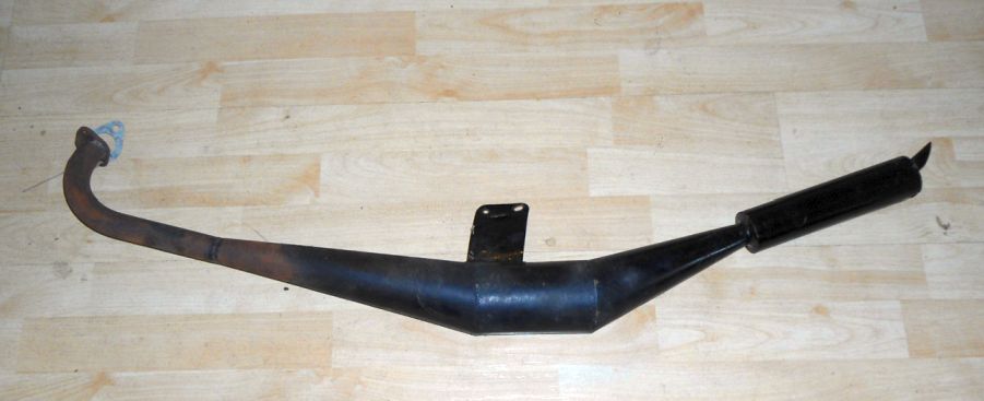

Kwam een uitlaatje tegen op mp, van een AT. Had sterk het idee dat het een bos achtige was maar dan met belly (wat me een voordeel leek/ lijkt) Moest em hebben dus, al was het maar om te zien of dat klopte :)
Bleek niet helemaal het geval, hij is iets dikker.
Laatst ook een yasuni Z gekocht, net ding en lijkt met niet al te veel moeite onder een tomos te freubelen (misschien zelfs alleen de flens maar draaien maar daar moet ik nog naar kijken, zal vast zo simpel niet zijn)
Hoe dan ook, ik had weer wat motivatie om iets te simuleren. Ik heb de AT uitlaat iets aangepast zodat ie iets 'logischer' was. op een originele maakt dat niet zo gek veel uit, daar ontlopen ze elkaar sws niet zo veel mits de piek op het zelfde toerental ligt. De yasuni doet het daar ook wel leuk op en is eigenlijk overall het beste.
Ten minste, grote disclaimer weer, dit is op virtueel papier, het moet ook allemaal maar afgesteld kunnen worden en zo en mijn model is ook 'work in progress'.
Plaatje van originele brom met standaard snel, proma gp, aangepaste AT (22mm bocht vs 25 en kortere belly, die is wel erg lang) en de yasuni (waar schotten in schijnen te zitten en die heb ik niet gesimuleerd, neem aan dat ze een soort demperschot bedoelen in de vorm van een conus, dat zal vast niet ontzettend veel schelen maar voor de volledigheid)
Vervolgens met een iets getunede 50cc zoals ik dat ongeveer voor me zie, nix geks, en vooral met idee om beneneden in nix/ zo min mogelijk te verliezen, yasuni en aangepaste AT:
power tuned.png (46.57 KiB) 14727 keer bekeken
En toen gekeken naar de maximale temperatuur in de kop en dat verbaasde me ng al, de yasuni geeft dan wel een kwart pk meer maar dat maakt em wel 100 graden heter op piek en dat lijkt me net te gek.
tubmax tuned.png (58.09 KiB) 14727 keer bekeken
Hoe dat komt snap ik niet zo goed eigenlijk, moet maar weer is over gebrainstormt. Of het in de praktijk ook zo'n vaart loopt weet ik dus niet maar het lijkt me een redelijke indicatie, helemaal in het licht van mijn brom en zijn..' probleemgebiedje'. Voordeel van de AT lijkt dus te zijn dat er meer ruimte is voor tunen dan met de yasuni zonder dat je direkt detonatie gevaar loopt en zo.
Edit; En de at heeft zo nog een bultje tussen 4500 en 6000, iets aanpassen en dat verhuisd naarboven zodat ie nog meer naar de yasuni zal lopen maar dan hopelijk zonder die 100 graden, later maar es naar kijken.
Vind die yasuni's wel prachtig gemaakte uitlaatjes trouwens en zijn ook niet bedoeld voor een tomosje uiteraard, later nog maar is zien of je een beetje richting de yasuni zou kunnen tunen, vast wel.

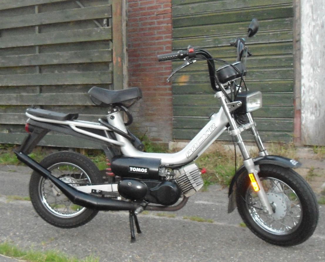

Vandaag is gekeken of de nieuwe aanwinst wat wilde passen, was bang dat het niet zou gaan maar voila:
excuus voor de bout foto...
Dus net even benzine runnetje gedaan en hij valt me mee, erg mee. Had verwacht dat ie onderin erg veel zou verliezen maar is te overzien (ondanks 25mm en behoorlijk kortere bocht) en liep weer naar de 68 op teller, zo ver was ik eerder ook al met iets andere setup maar affijn, toch niet gek. Meest verrassende was echter dat ie, naar verhouding, behoorlijk stil was, mooi mee genomen! Vermoed dat de demper diameter wat kleiner is, anders zou ik het niet weten, zou ook verklaren waarom ie hetzelfde effect gaf als de standaard snel. Mezelf een beetje klein makend begon ie op top ook in te houden. Probleem gebiedje was iets beter en kwam er makkelijker doorheen maar niet weg. Nu is deze niet aangepast en ik zou eens kunnen simmen of dat kwa temperatuur nog wat doet en wat... volgens de sim dan iig.
Over het uiterlijk kan je twisten maar ik vind het wel ok staan ook zo, met iets kortere belly misschien nog net wat mooier maar boeien...voor nu iig.
