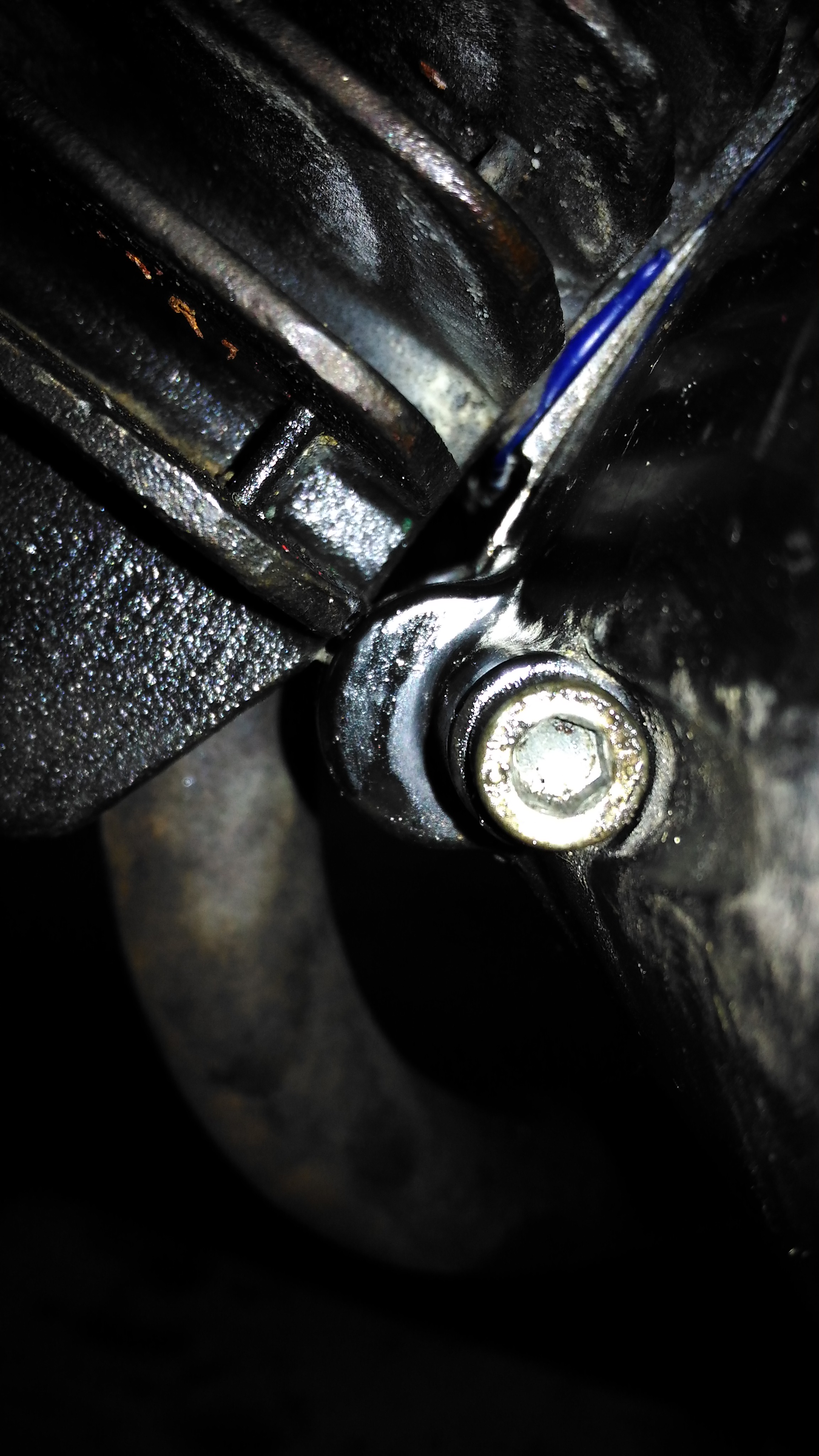

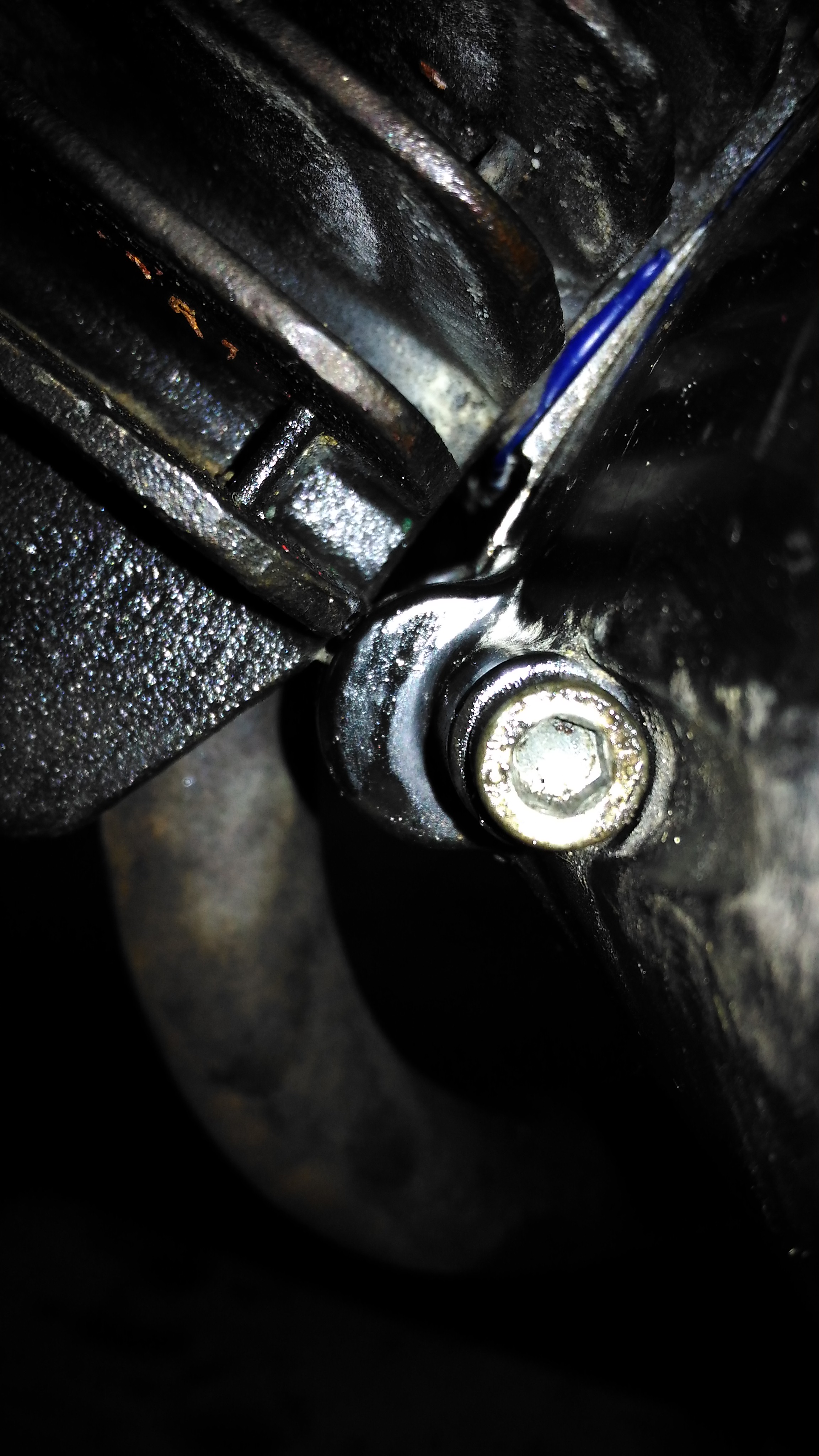

Berichtdoor ief » 15 apr 2017 16:56

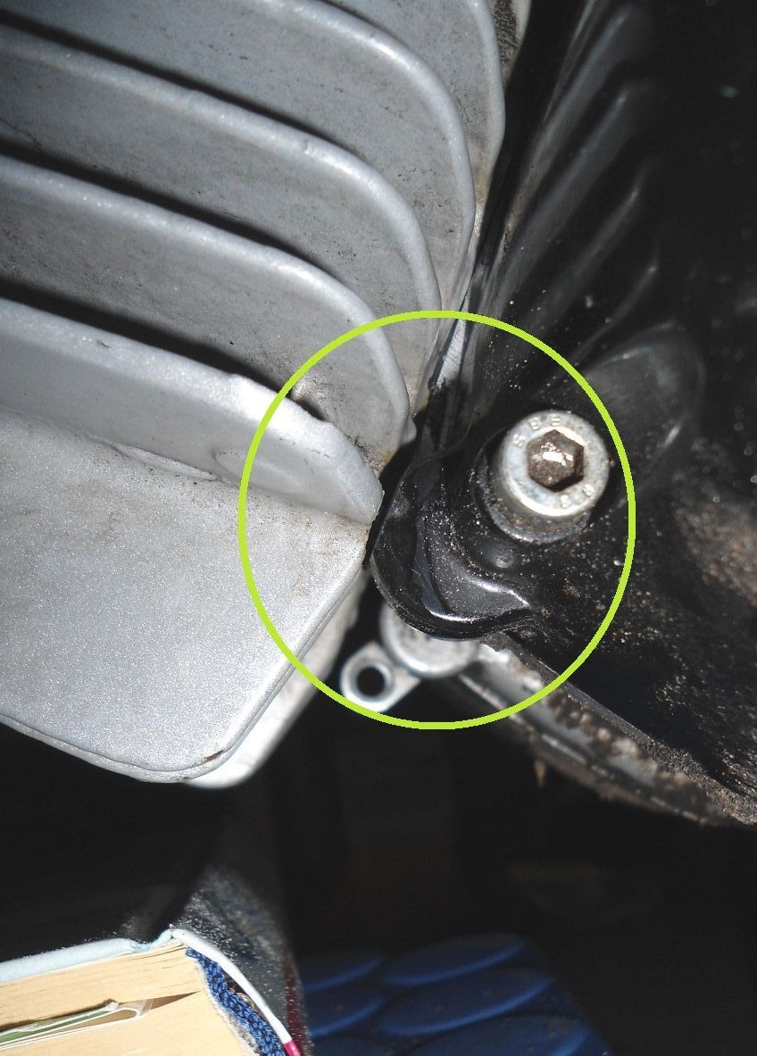

Wat ik nu al 2 x gezien heb is dat sommige cilinders tegen een punt op het blok komen waardoor die daar dus net niet lekker afsluit, misschien een idee om eens te bekijken?
DaanTomos
Berichten: 15
Lid geworden op: 15 apr 2017 16:27
Berichtdoor DaanTomos » 15 apr 2017 17:17
Interessante opmerking, zie de foto.
Lijkt elkaar net te raken, maar met een zaklamp erachter durf ik wel te bevestigen dat ze elkaar niet raken. Ivm de pakking haal ik m er liever nog niet af om vervolgens een stukje te vijlen.
Ik kan wel bevestigen dat de de cilindervoet (?) vorm niet 100% overeenkomt met de krukasopening (?), denk dat jullie me wel begrijpen. Dit maakte het zo moeilijk met pakkingen, maar zoals ik las is dit een bekend probleem, toch?

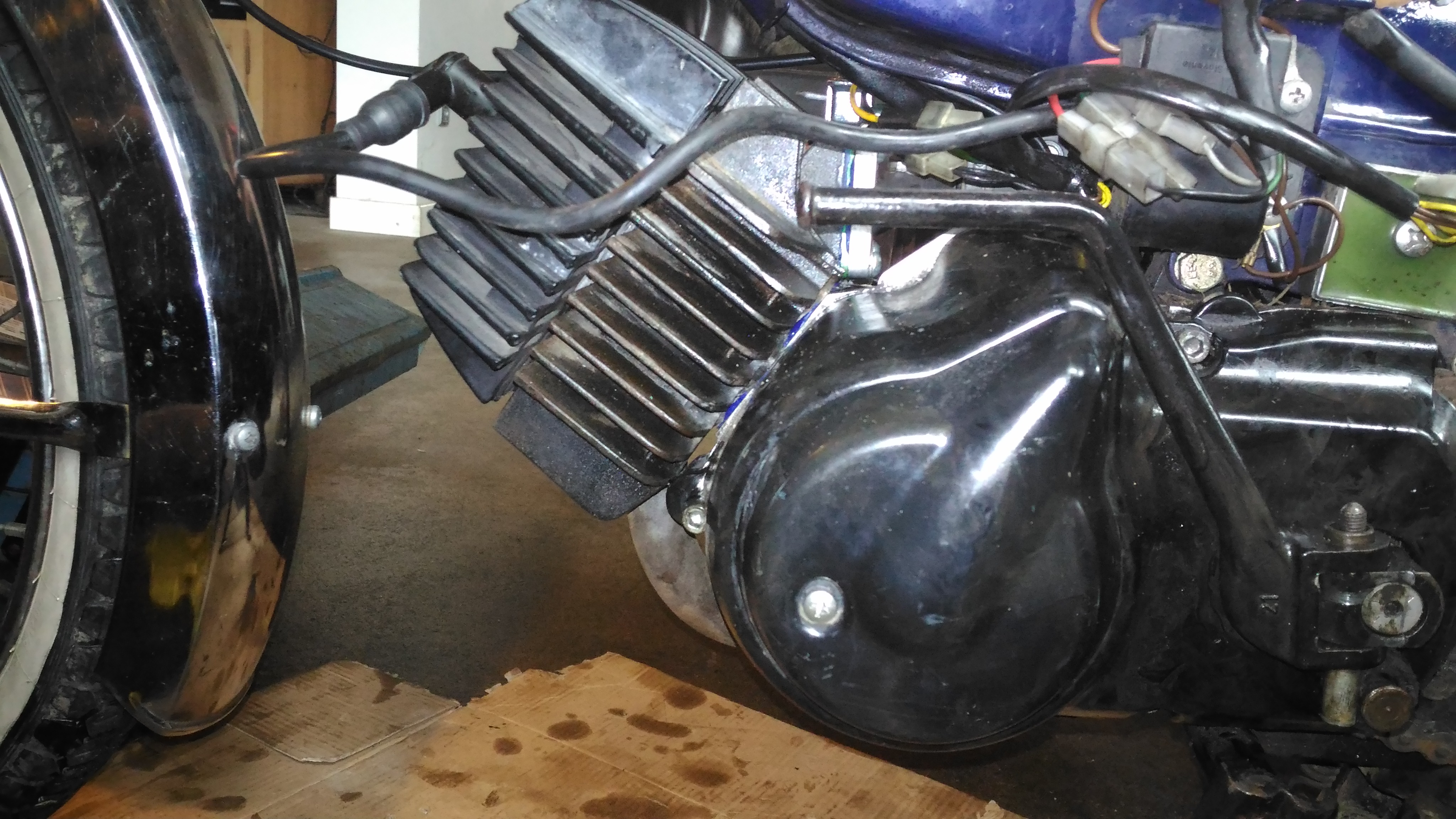

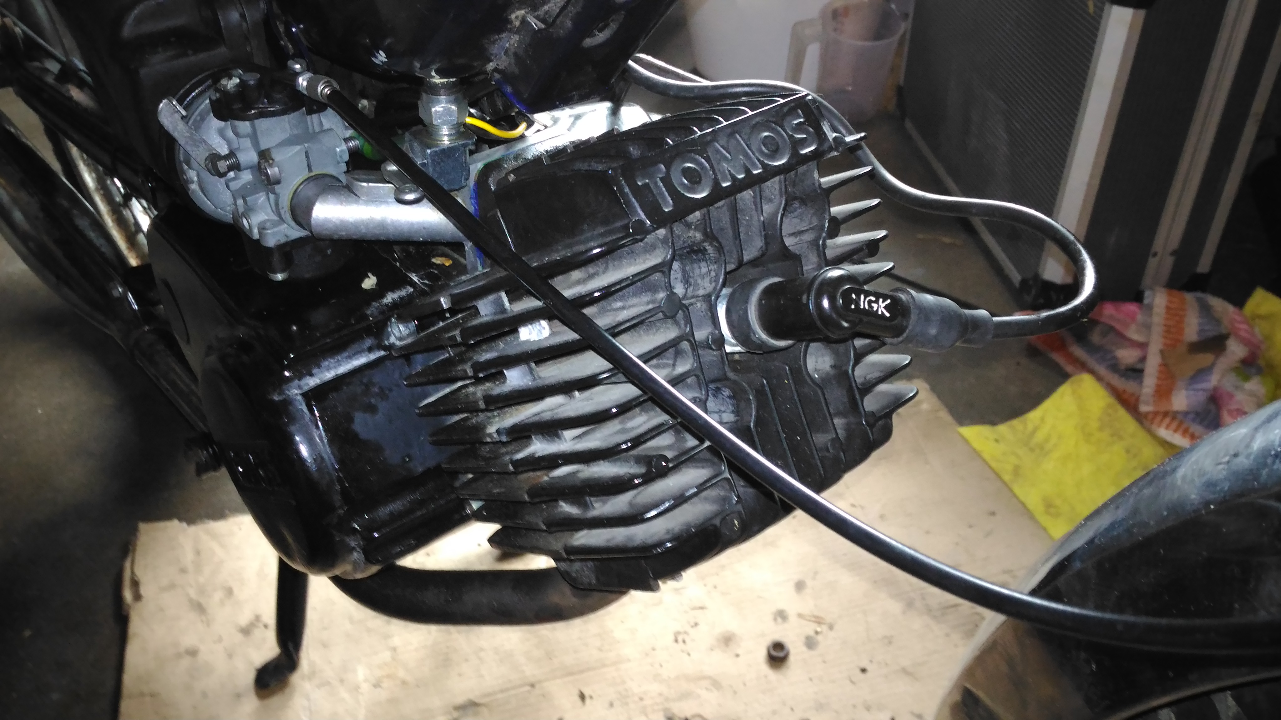

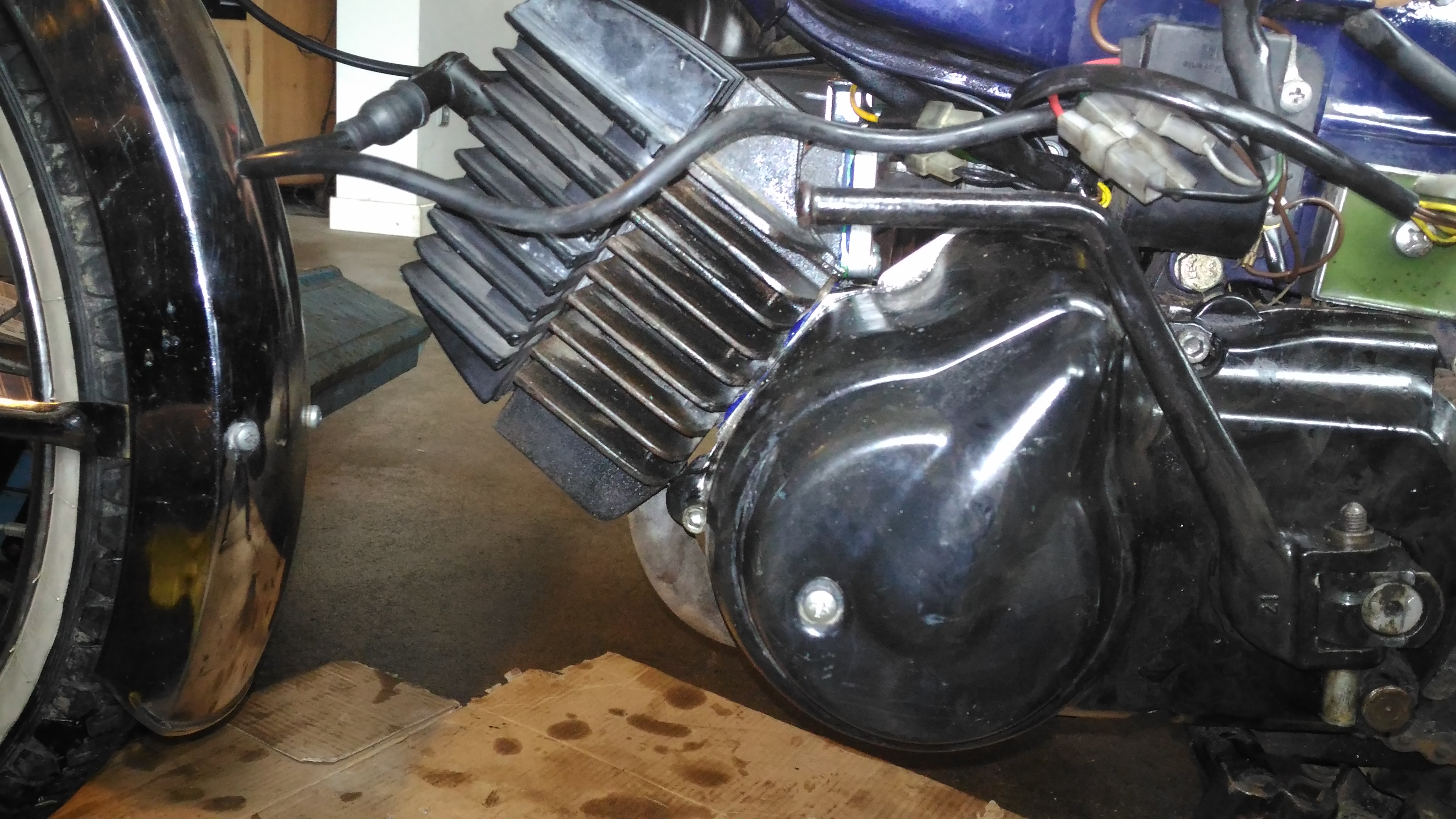

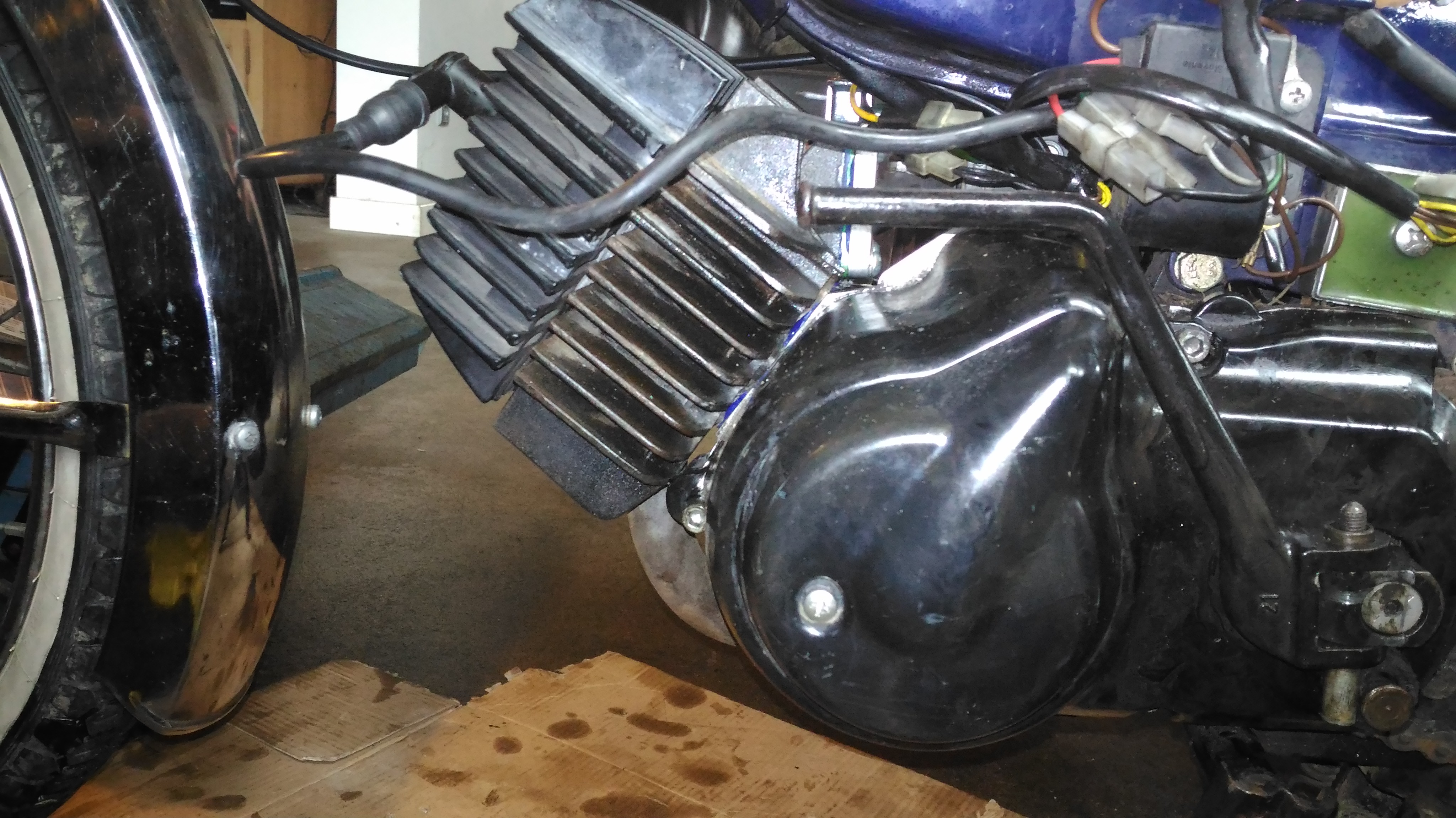

Berichtdoor DaanTomos » 15 apr 2017 17:22

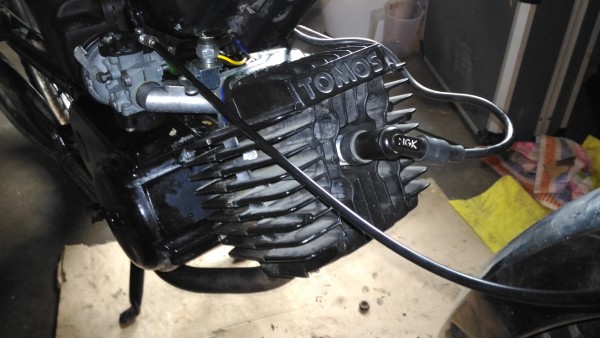

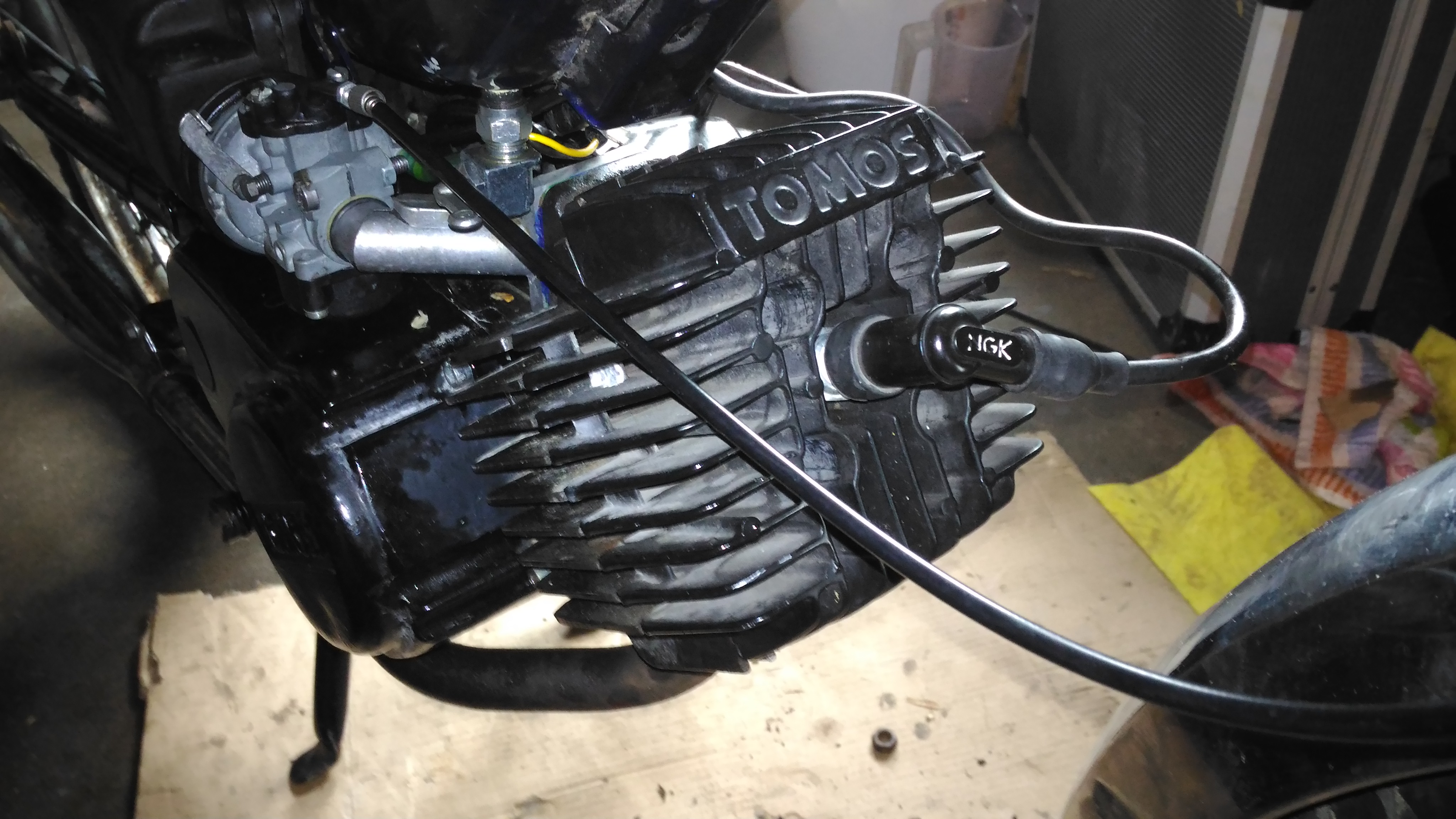

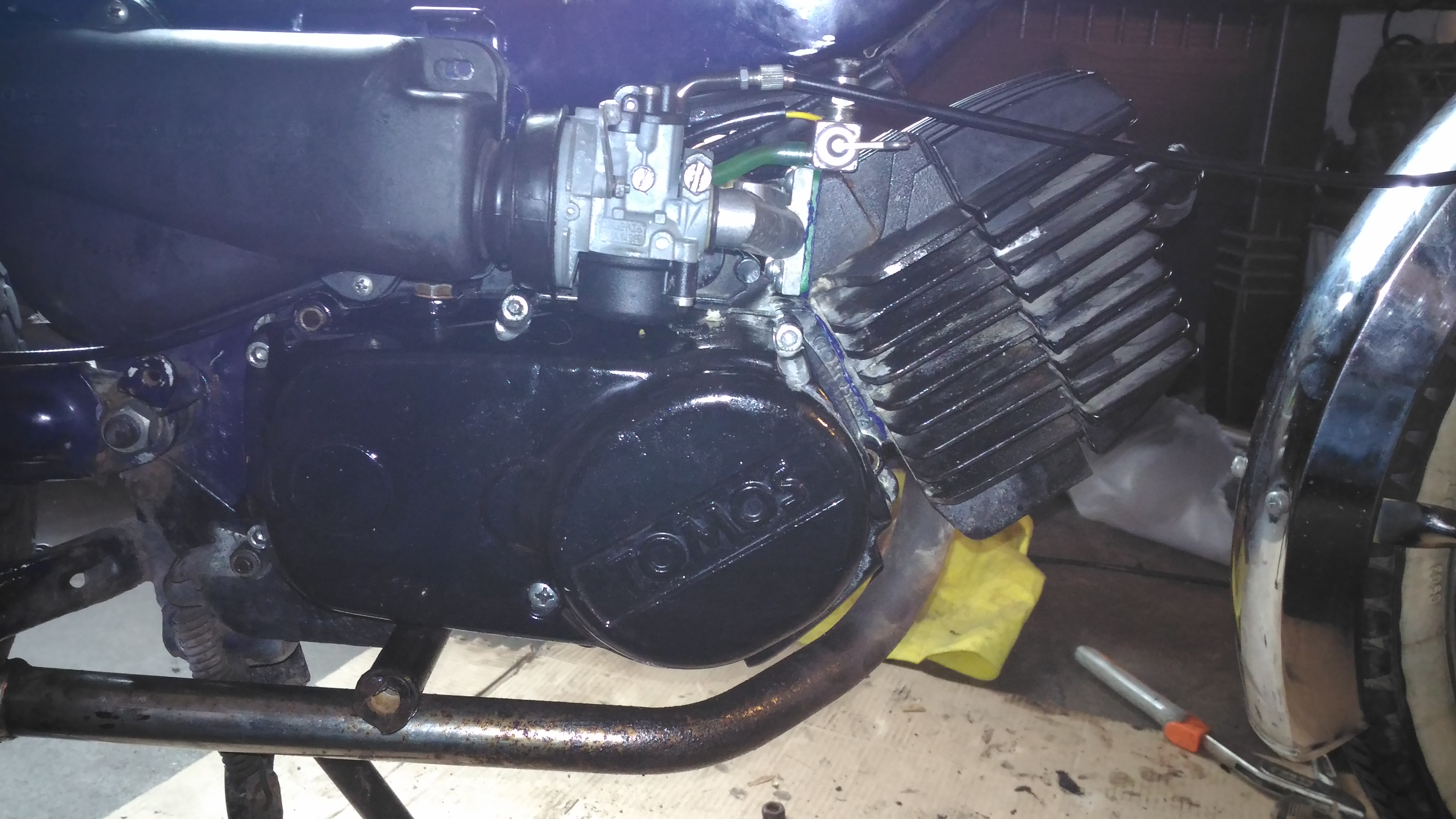

Mocht het helpen, zie nog wat foto's

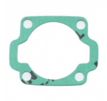

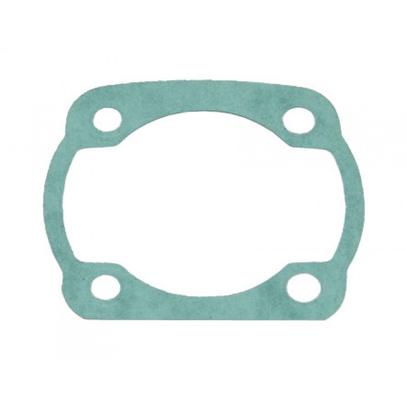

De eerder geprobeerde pakking is onderstaande met die iets schuinere randen, ik durf niet met zekerheid te zeggen of die juist op het carter of op de cilinder paste.
Bedoel jij dan dat ik bijvoorbeeld de andere onderstaande pakking zou moeten proberen?
- zou die niet überhaupt valse lucht vrij moeten zijn met de vloeibare pakking nu? FYI dit is hylomar, blauw spul uit een gele verpakking
Nog niet geprobeerd
Geprobeerd
