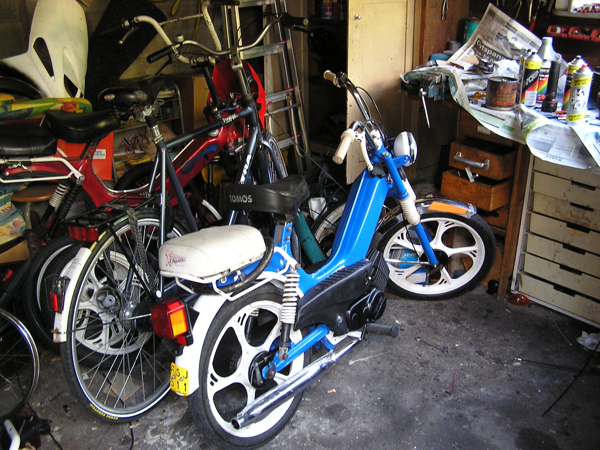

Nouja zo was hij in 2004 althans nadat ik er al 3 jaar op gereden had.

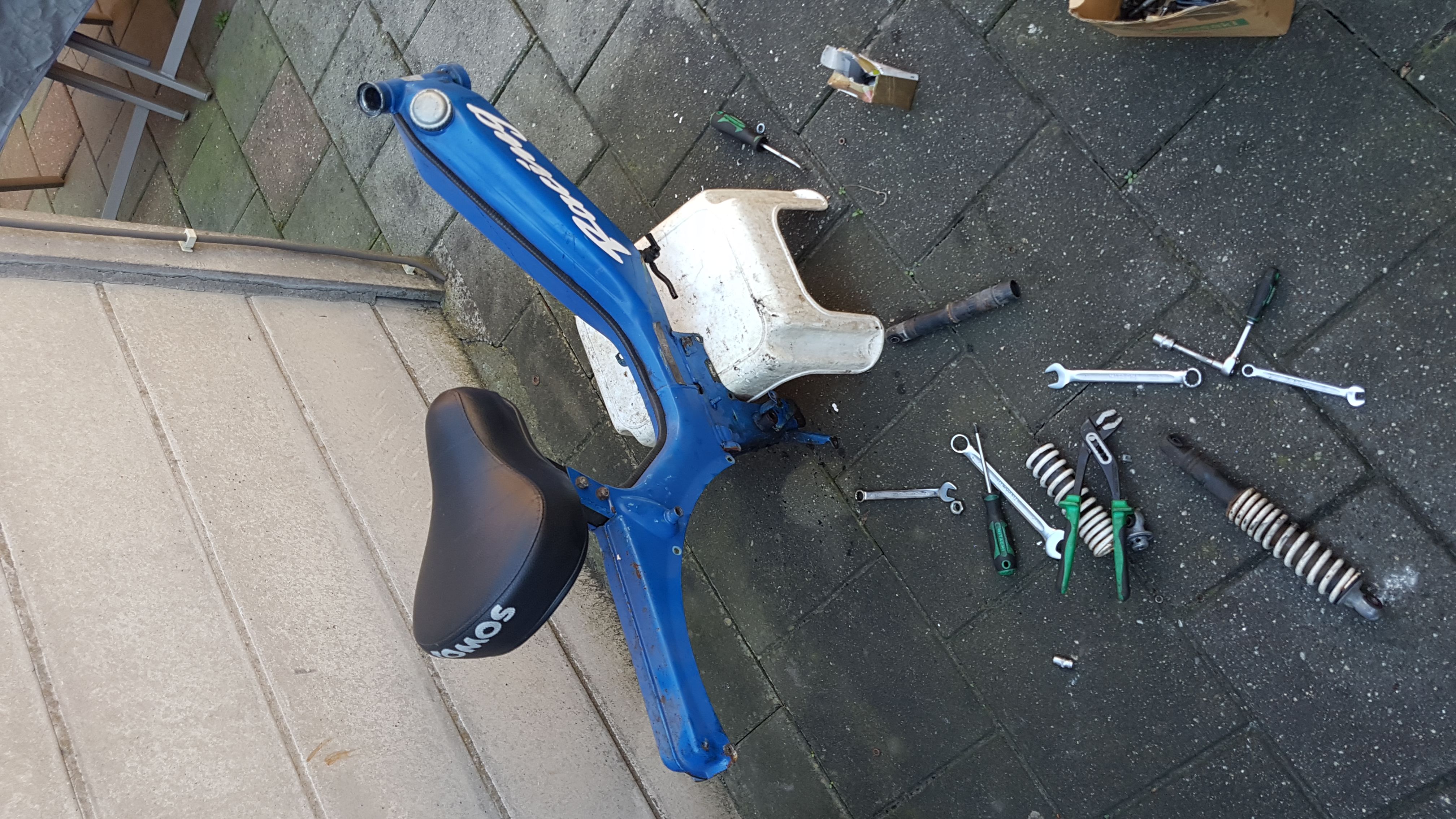

Dus! in 2017 overnieuw op de schop!
Uit elkaar dat ding.
Netjes opschuren:

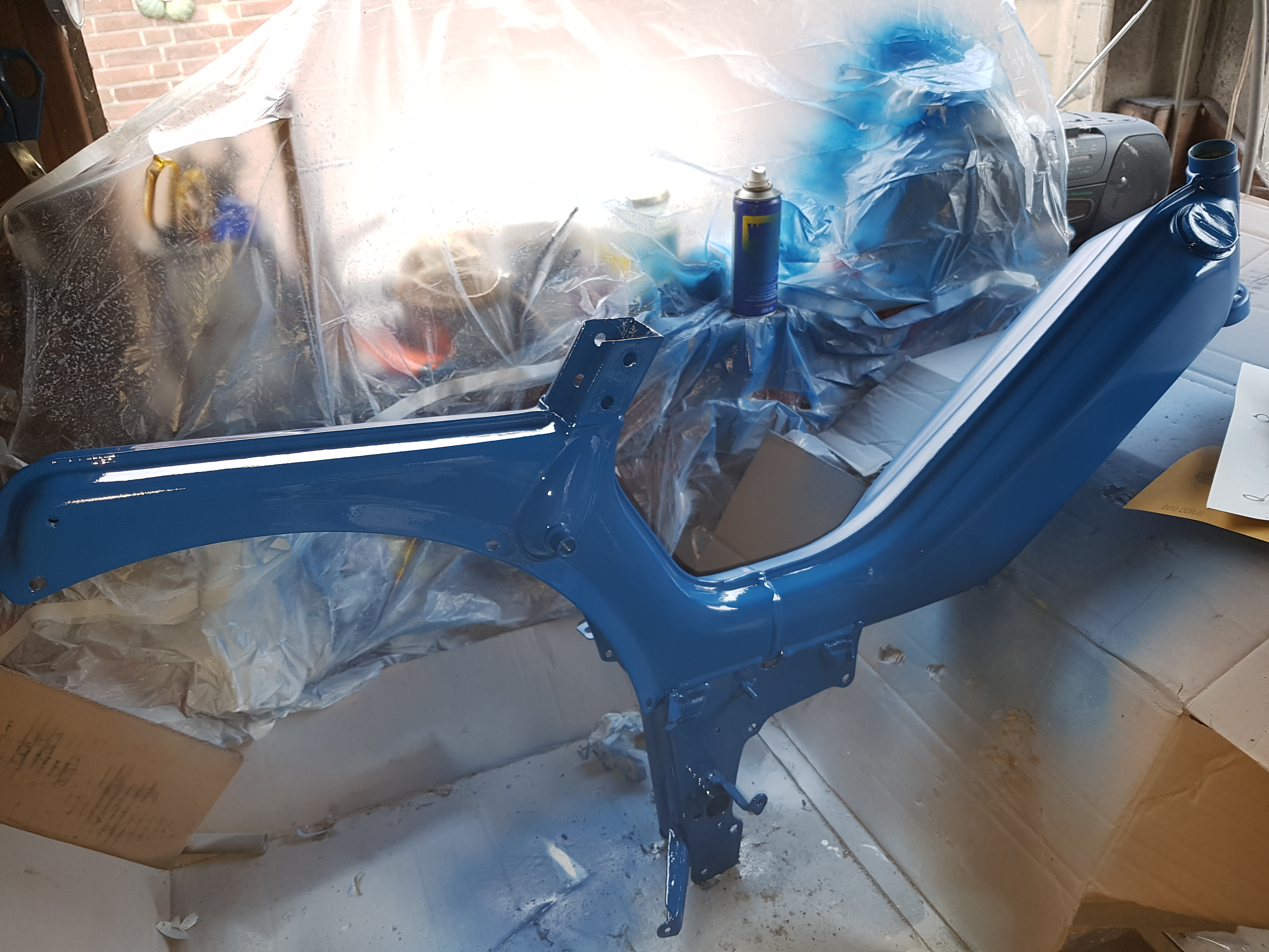

Stukje proefspuiten. (wonder boven wonder dezelfde kleurcode gevonden)

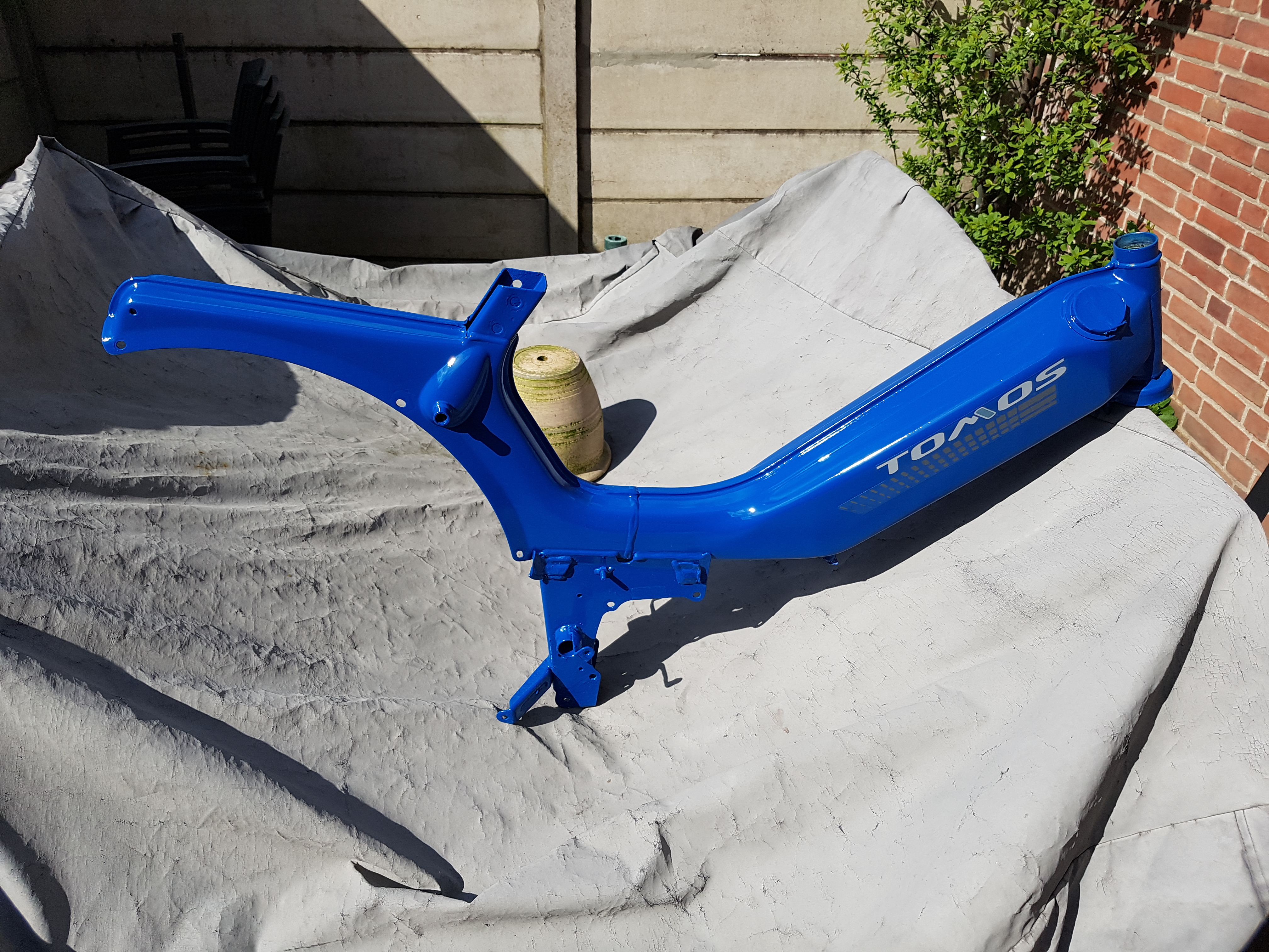

Helemaal gespoten
Nieuwe stickers erop

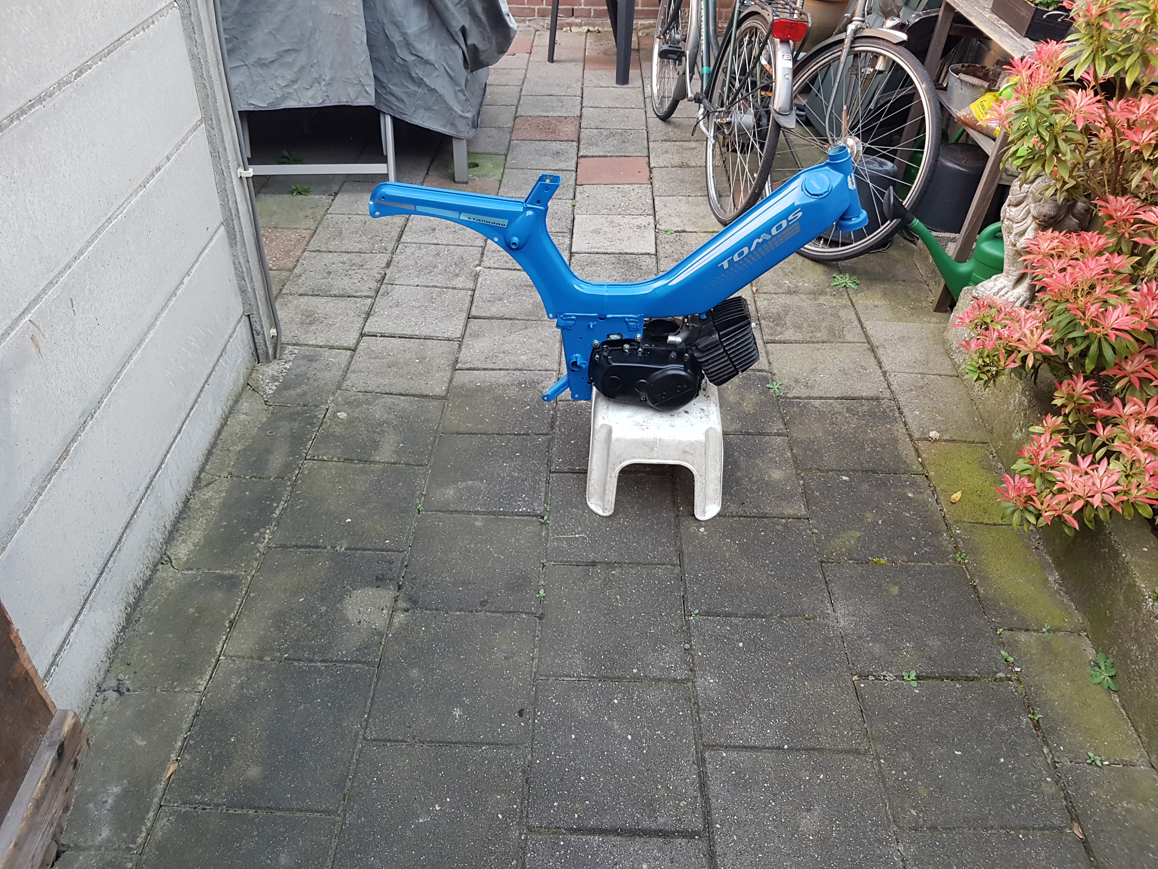

Het "wonder blok" er weer onder

Mooi spuitwerk! Heb je dat met een spuitbus of met de compressor gespoten?
Heb je na 9 jaar intensief gebruik nog geen onderhoud aan je blok hoeven doen? :o

Nee is gewoon gespoten met motip spuitbusjes.
En heb volgens mij ooit een keer een zuiger vervangen preventief en een keer blok olie, maar verder ook niet.
Mensen die erop gereden hebben zijn ook altijd verbaasd want hij loopt altijd na 1 keer kicken, na een jaar stil stand 2 keer kicken.
Loopt 54 km/h op GPS met een gemiddeld verbruik van 1:35.
Trekt ook helemaal niet verkeerd op.
En dat met een orginele cilinder, brom kop en een 9! mm carb met 52 sproeier.
Altijd een feest om op te rijden :D .

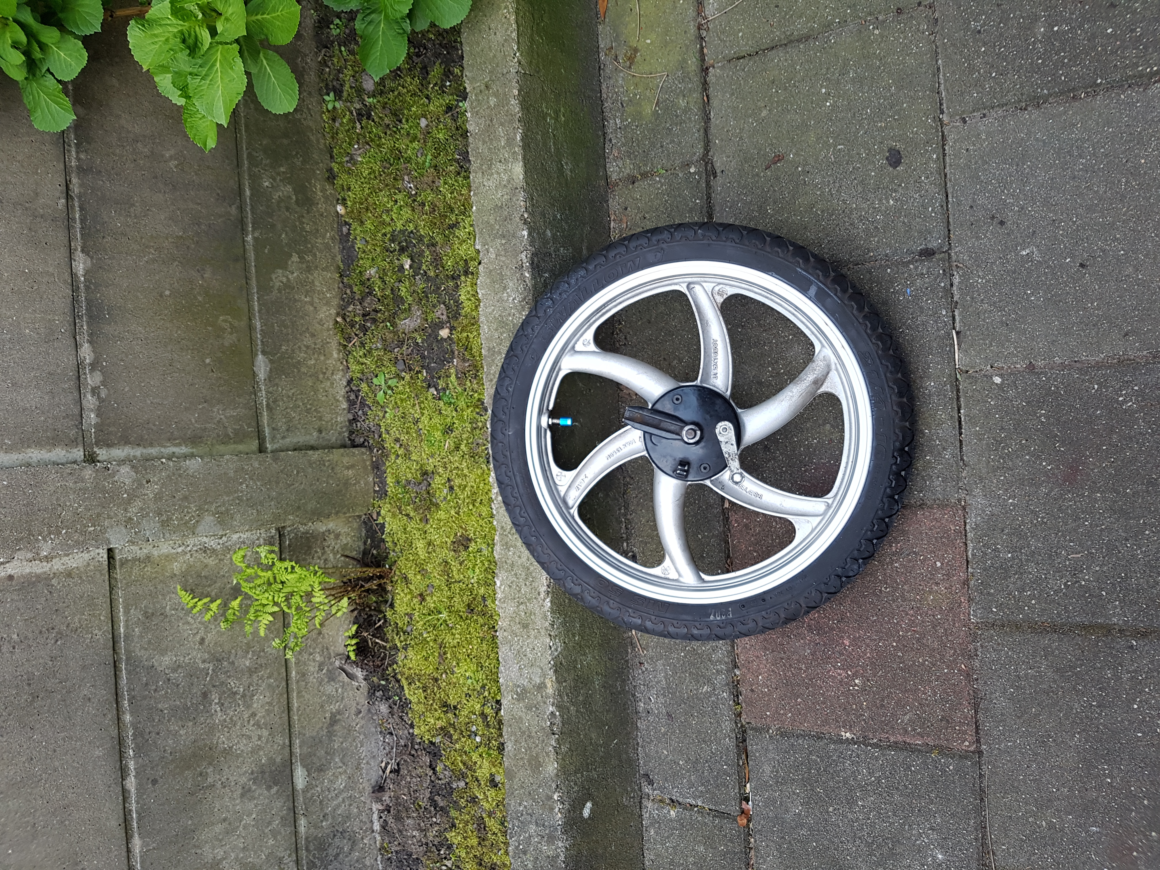

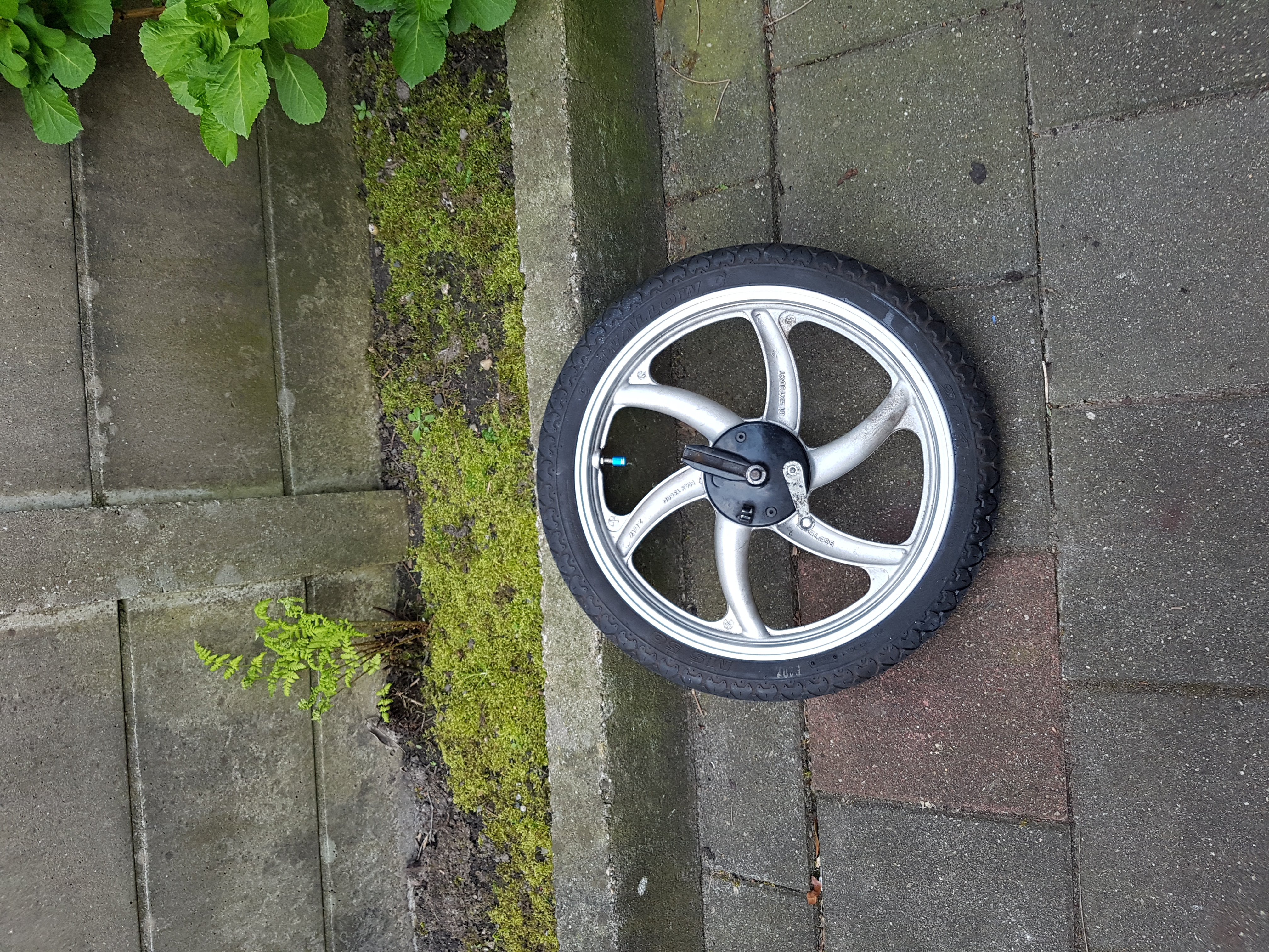

Naast een verkoop Tomos klaar gemaakt te hebben toch nog iets kunnen doen:
Achterwieltje klaar.
Voorwiel even proef-passen, wil eigenlijk het oude spatbord houden.
