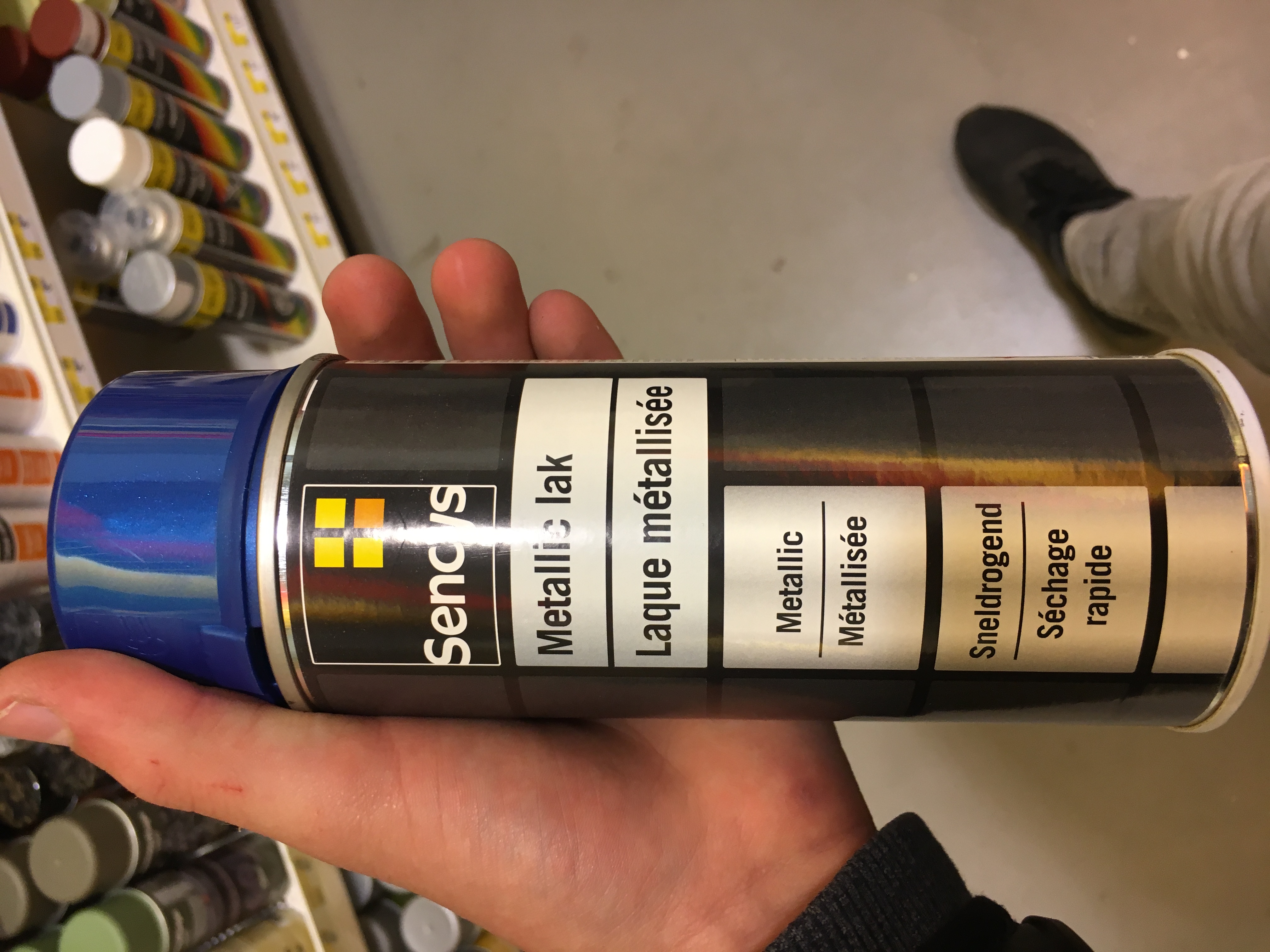

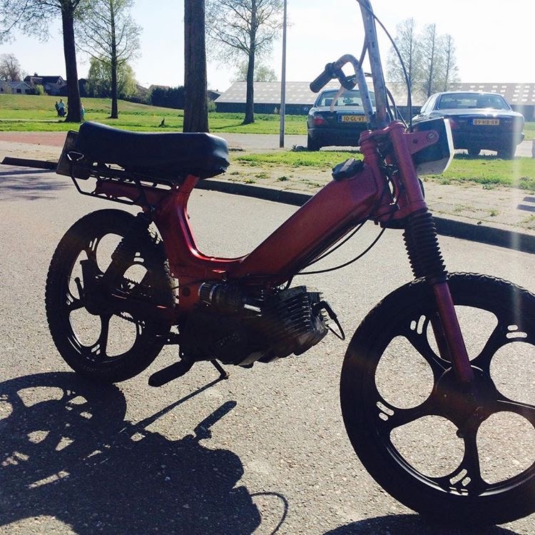

oke, nu ik twee weken vakantie heb zit ik te twijfelen om hem toch een ander kleurtje te geven(wat kost een bus verf bij de action nou). vind deze kleir blauw uiteindelijk niet echt bepaald mooi. lijkt net speelgoed. ik zat te denken aan: metallic blauw en andere details gewoon zwart laten
frame zwart (glanzend) en details rood maken
ideeën/plaatjes met mooie kleuren combi's zijn welkom!

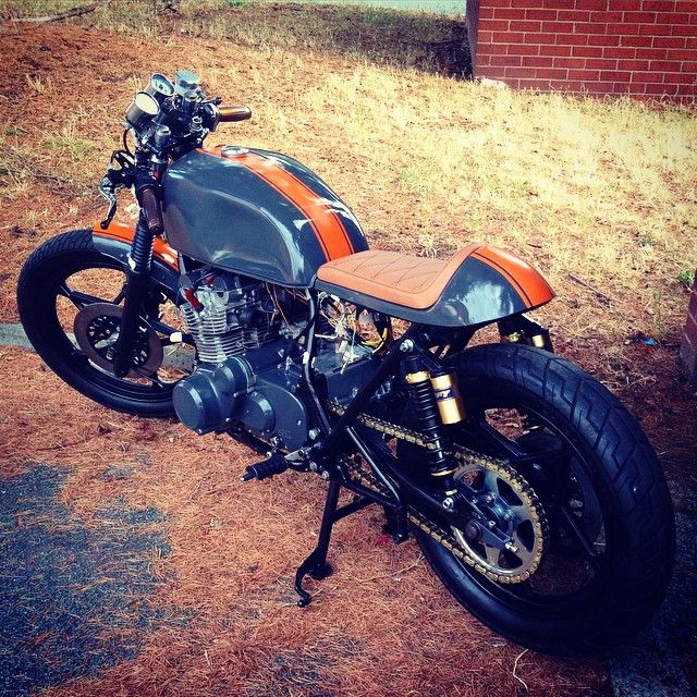

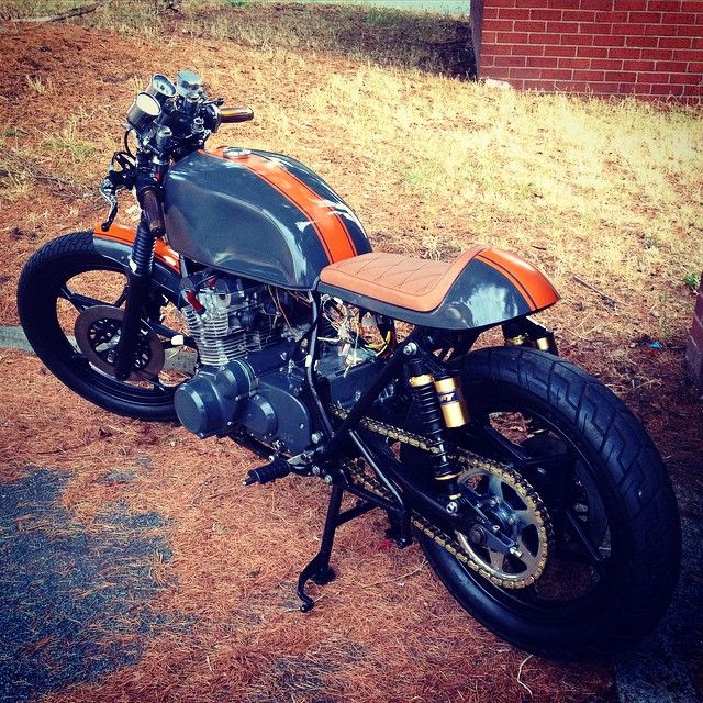

Die van mij maak ik donkergrijs (ral 7024) met oranje. Gaat heel mooi, helemaal i.c.m. chroom en bruin leer. Maar ook zonder hoor.
Zoiets, en dan vooral de kleuren.
*Plaatje is van dreegez/for the bold (https://www.youtube.com/user/dreegez)
Berichtdoor ivowieman » 21 apr 2017 23:40
oke bedankt! maar vindt dat wat te ouderwets/caferacer achtig. dit is een crosser en moet er een beetje mooi uit zien en ik ben niet zo super ervaren met brommers verfen duss jaa

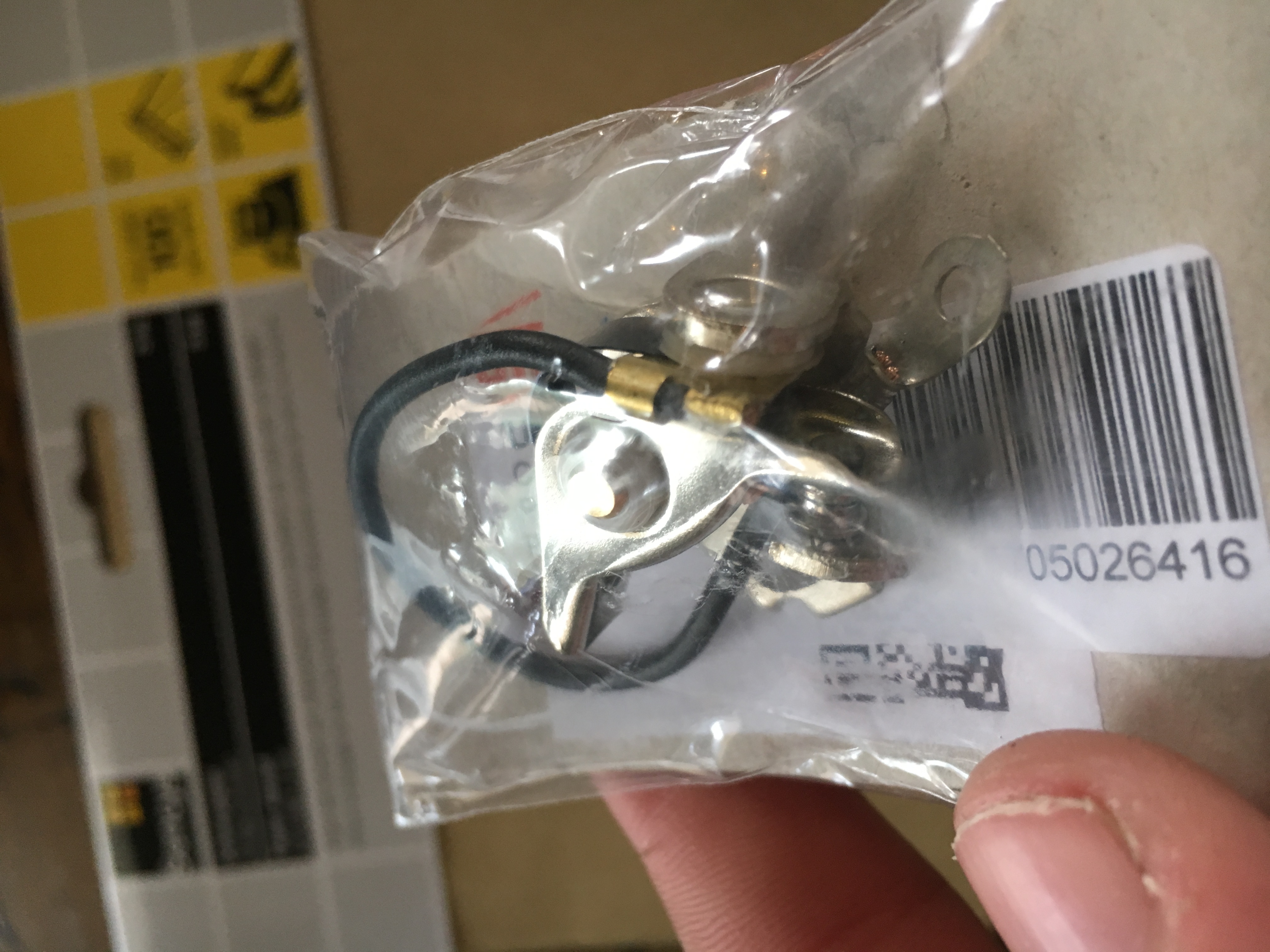

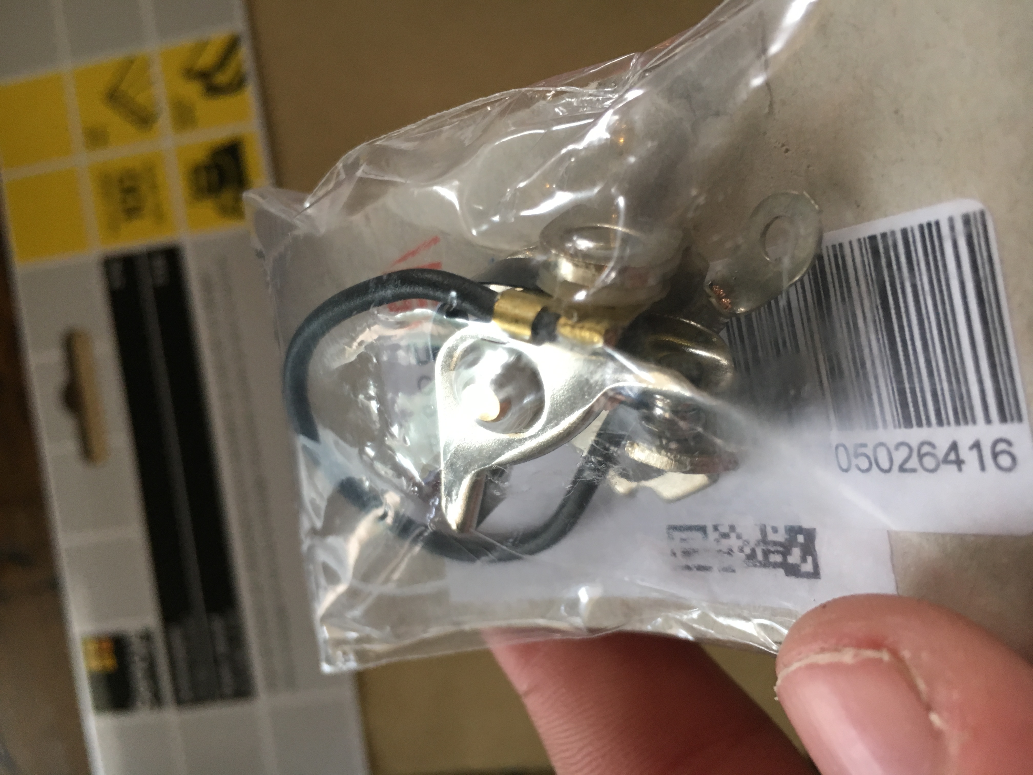

wat is het verschil bij contactpunten tussen EFFE en normaal? EFFE is duurder. zit er kwaliteits verschil in?

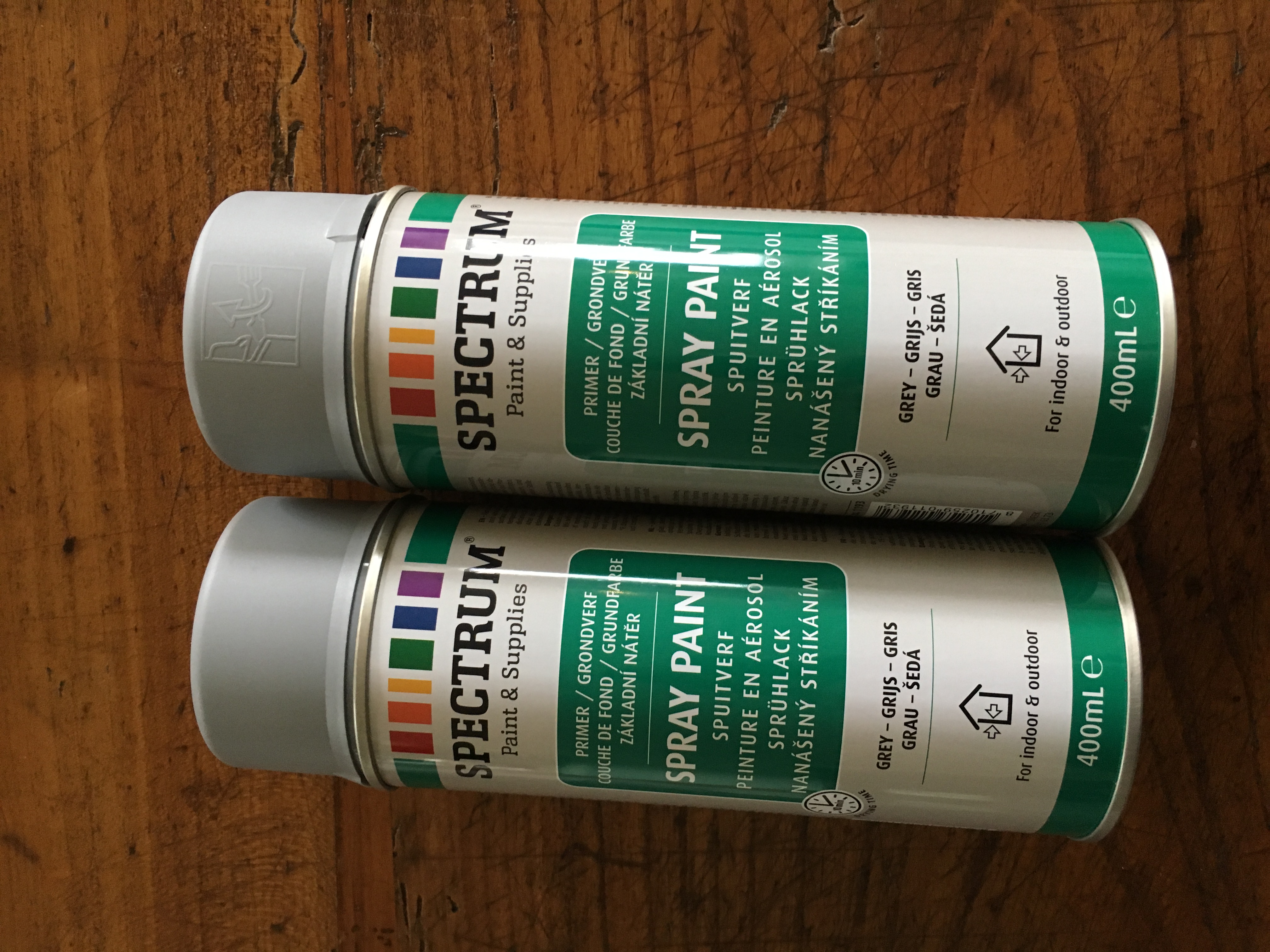

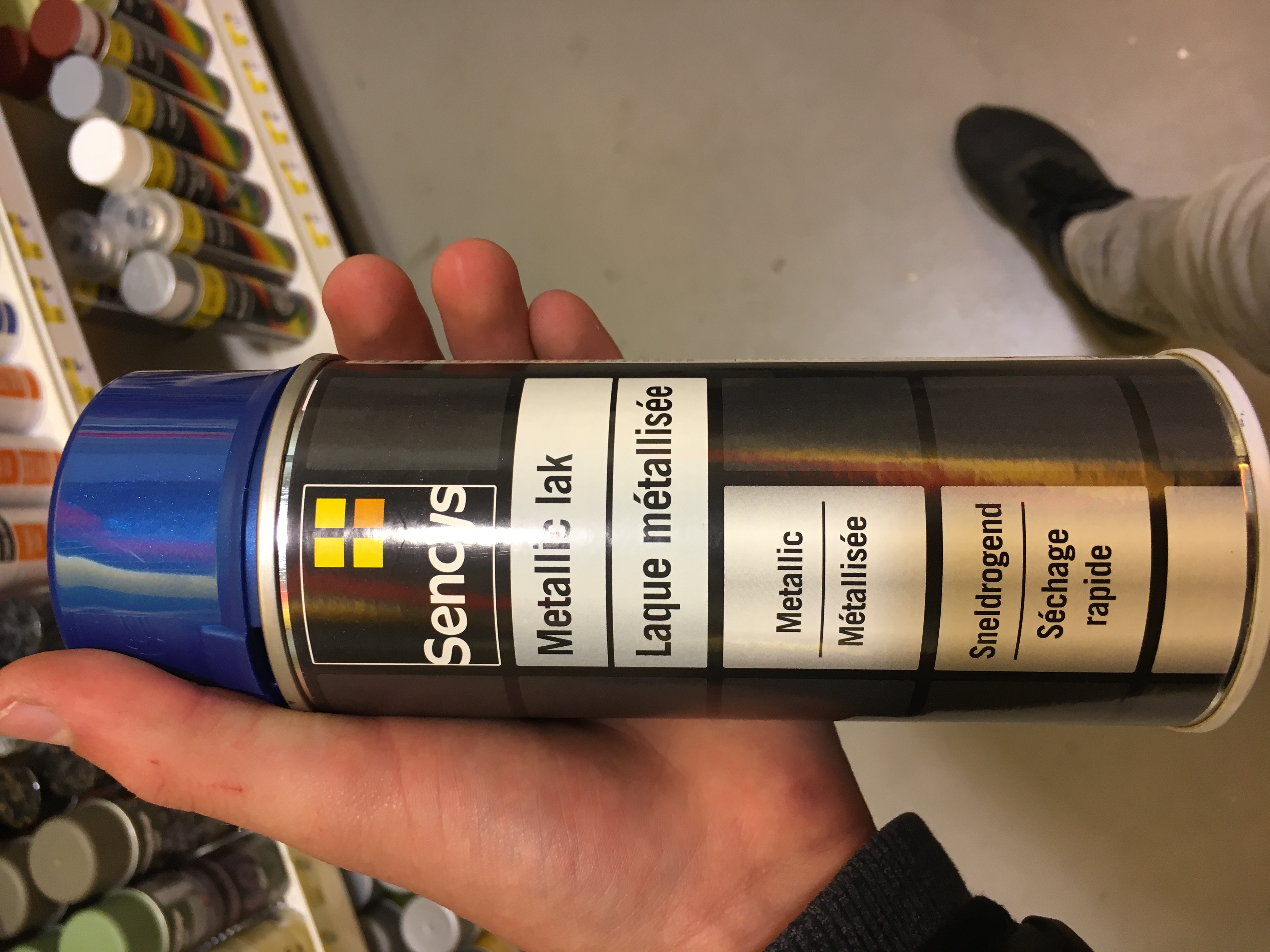

en deze verf ga ik halen. metallic blauw. maar ik had niet genoeg geld bij me...
maar t is wel veel 9 euro voor 1 bus
contactounten voor de puch...
schuurpapier (ik had beter van school kunnen nakken maarja)
primer

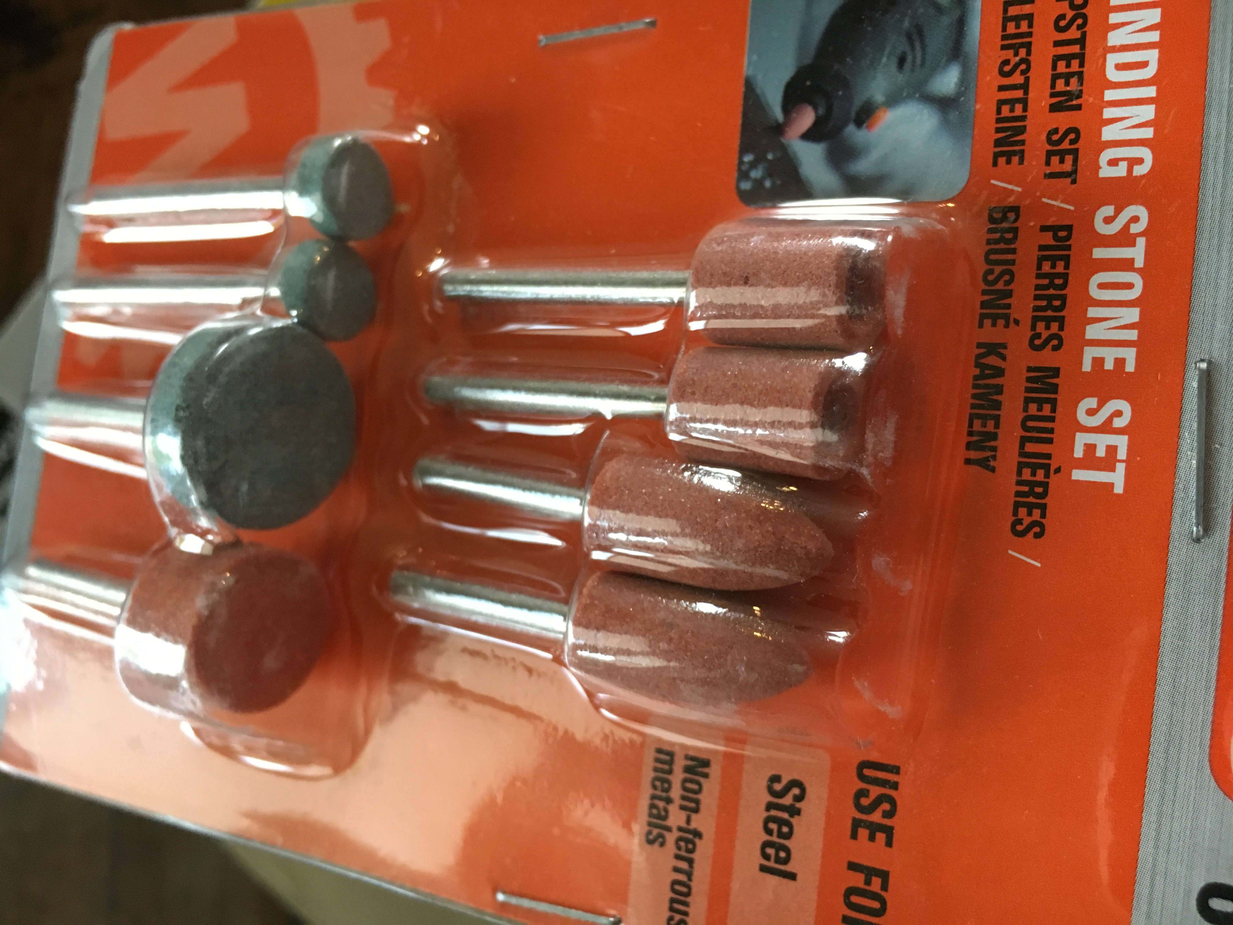

setje steenbitjes ofzo iets, voor als ik de cilinder ga tunen

Met dat setje kan je wel wat denk, al is een carbide freesje ook wel prettig, afhankelijk van wat je weg wilt halen.

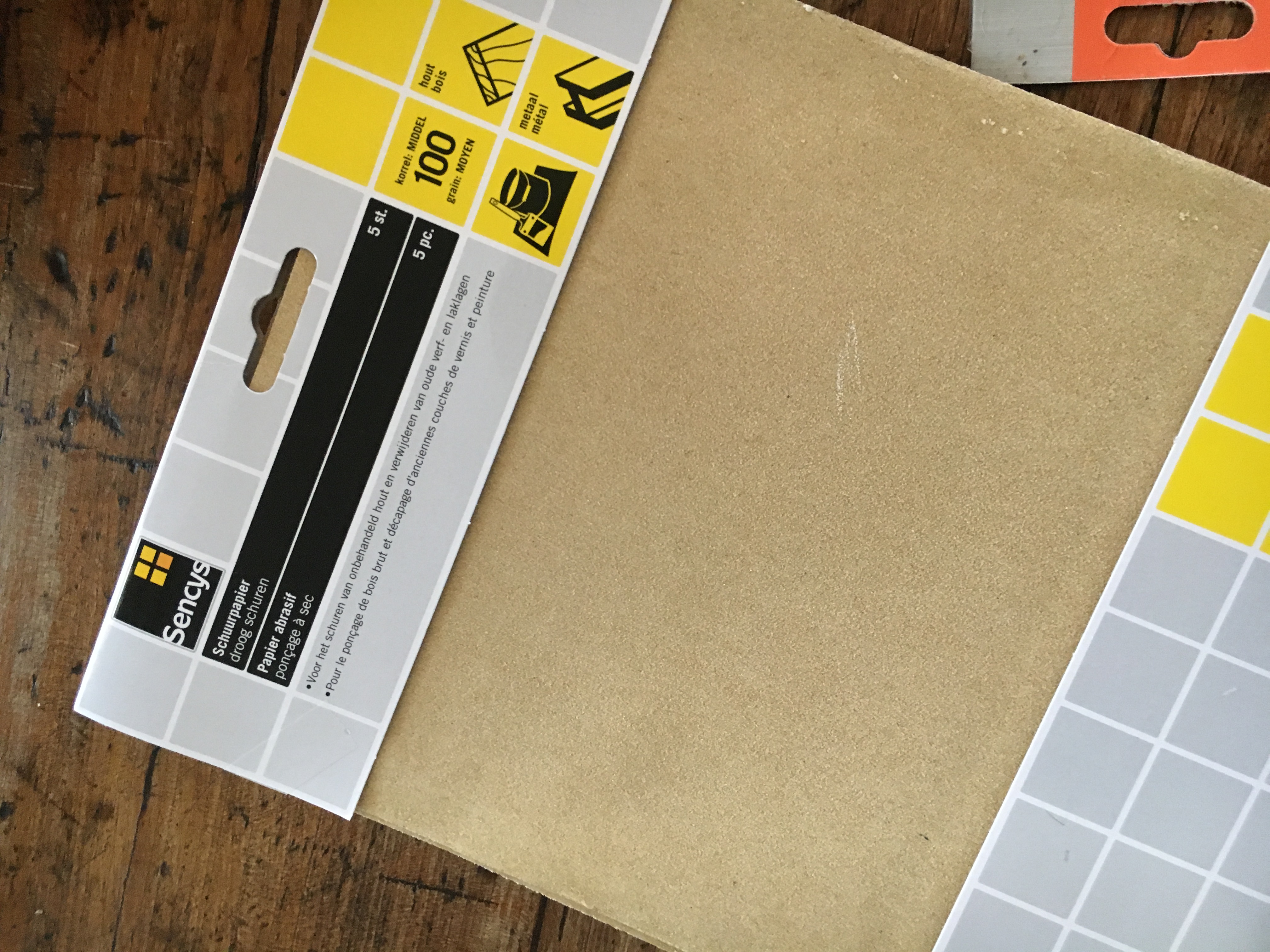

edit: is korrel 100 goed voor heel het schuurwerk of moet ik voor de afwerking nog fijner schuurpapier halen?

Korrel 100 lijkt me prima maar zoals gezegt is m'n ding niet dus niet de aangewezen persoon. Is maar net hoe hoog je de lat legt denk.
Waarom probeer je niet is wat te klooien met uitlaatjes ipv meteen de vijl/ dremel er in te zetten.
Met bijv. zo'n bos moet het toch flink sneller willen.
Als je al wat wil doen zou ik em eerst breder maken, de spoelpoorten kan je ook nog wel iets netter krijgen met een dremel maar dan moet je wel ff goed na denken over hoe en wat want het wordt zo maar slechter.
Maar uiteindelijk, doe maar gewoon lekker, leer je het meest van :)

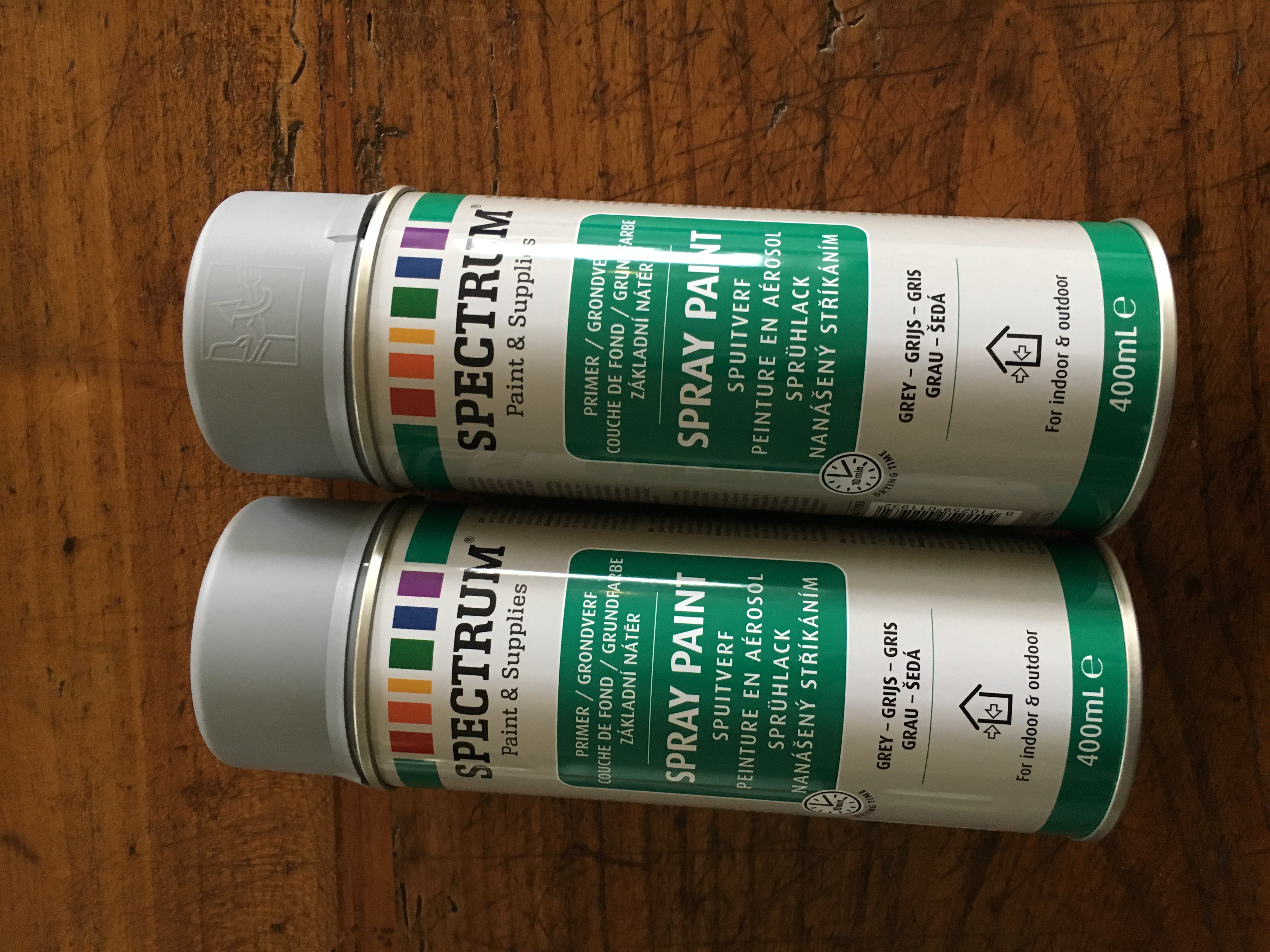

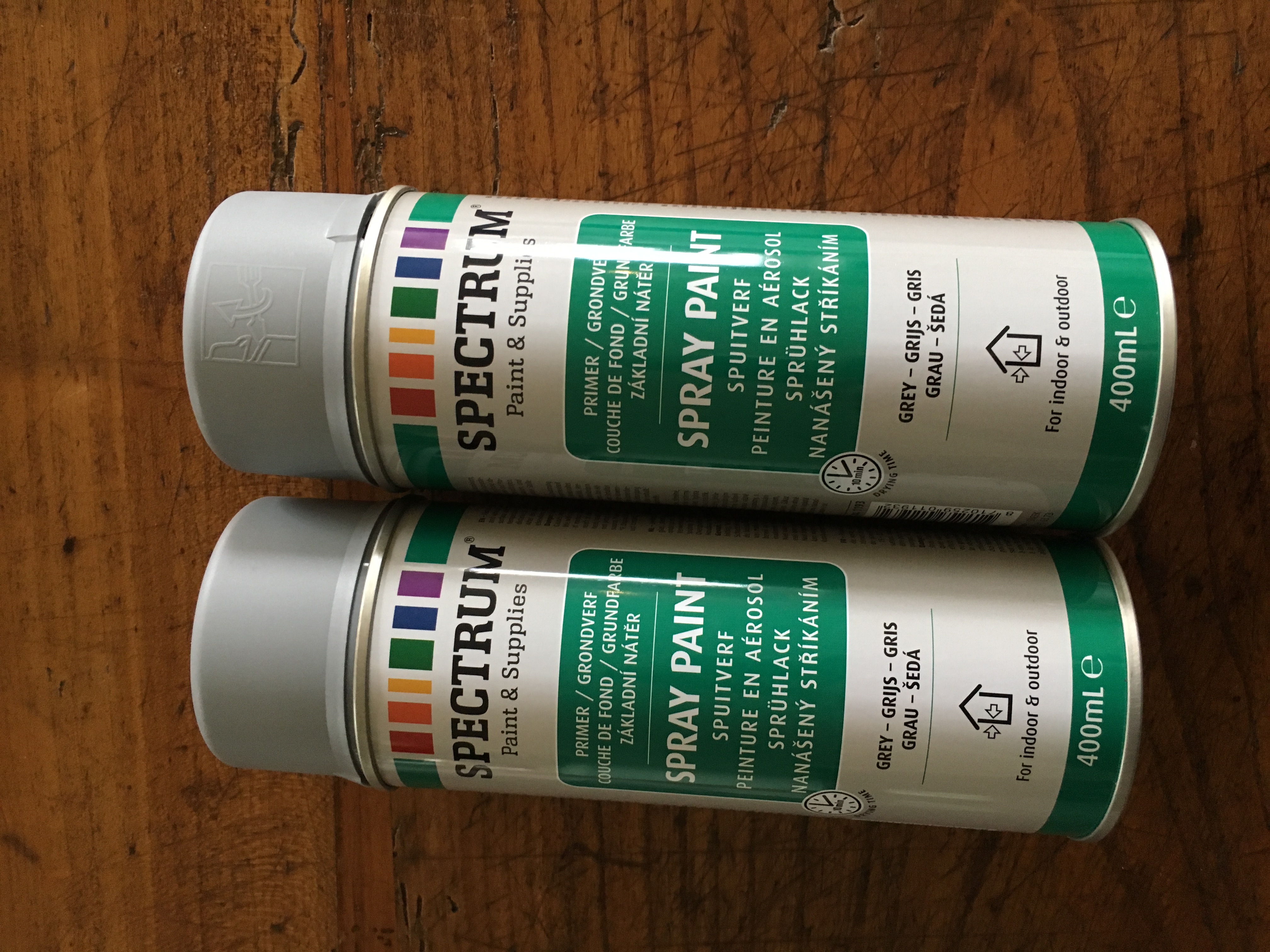

die grijze bussen is grondverf.
maar ik heb een vraag: moeten de grondverf en de lak van hetzelfde merk zijn of mag t ook verschillend zijn? ik wilde namelijk de grondverf van spectrum doen en de metallic blauw van sencys
Berichtdoor ief » 24 apr 2017 23:42
Ff proefstukje doen. Zal allebei wel acryl zijn en dus goed maar ff checken en je weet het zeker.
Dacht dat het blanke lak was, de grijze, moet je dat niet hebben dan?
Berichtdoor ivowieman » 24 apr 2017 23:47
hmmm blanke lak.....
nouja ik ga het niet suuupeeeerrr uitgebreid doen zoals de eerste keer. ik haal nu ff zadel acherbug, schoks, achterrekje en wielen en blok en stuur eraf. ga ook gelijk de ophangingspunten van de kappen eraf slijpen, ik ga ze toch nooit meer gebruiken. maar ik wil het dus eigenlijk heel stiekem eind van de week al af hebben... dus dat wordt doorwerken. en blanke lak kan ik altijd nog halen.
Berichtdoor ivowieman » 24 apr 2017 23:55
oke, ik denk laat ik eens de achterkant van de primer lezen. daar staat: 'overspuitbaar met alle laksystemen'
betekent dit dat het met alle merken over te spuiten is? dat zou super chill zijn. ik ga inderdaad even een testdingetje doen.

Korrel 100 is VEEL te grof. Ik weet niet hoe je verf er nu opzit, maar als die gewoon goed vlak zonder druipers/strepen e.d. is, dan moet je de verf opschuren met korrel 400 waterproof. Dat doe ik nu ook, en het wordt echt super. Met 100 ga je te snel en krijg je strepen.
Dus 400 waterproof, als je verf er heel slecht op zit kan je de slechte plekken met 240 doen en dan eroverheen met 400.
V.w.b overspuitbaarheid, gewoon een teststukje doen, als het na 24 uur droog is zonder gekke dingen zal het wel goed gaan.
