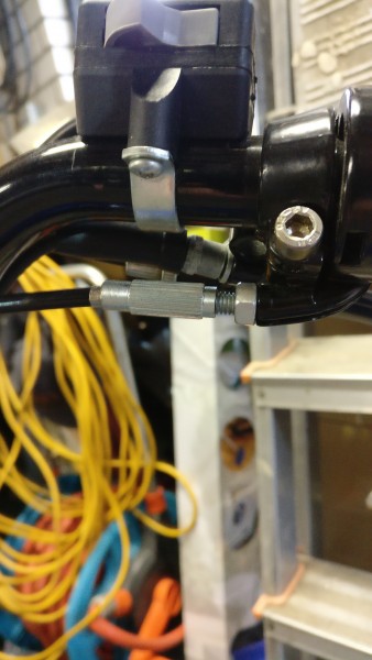

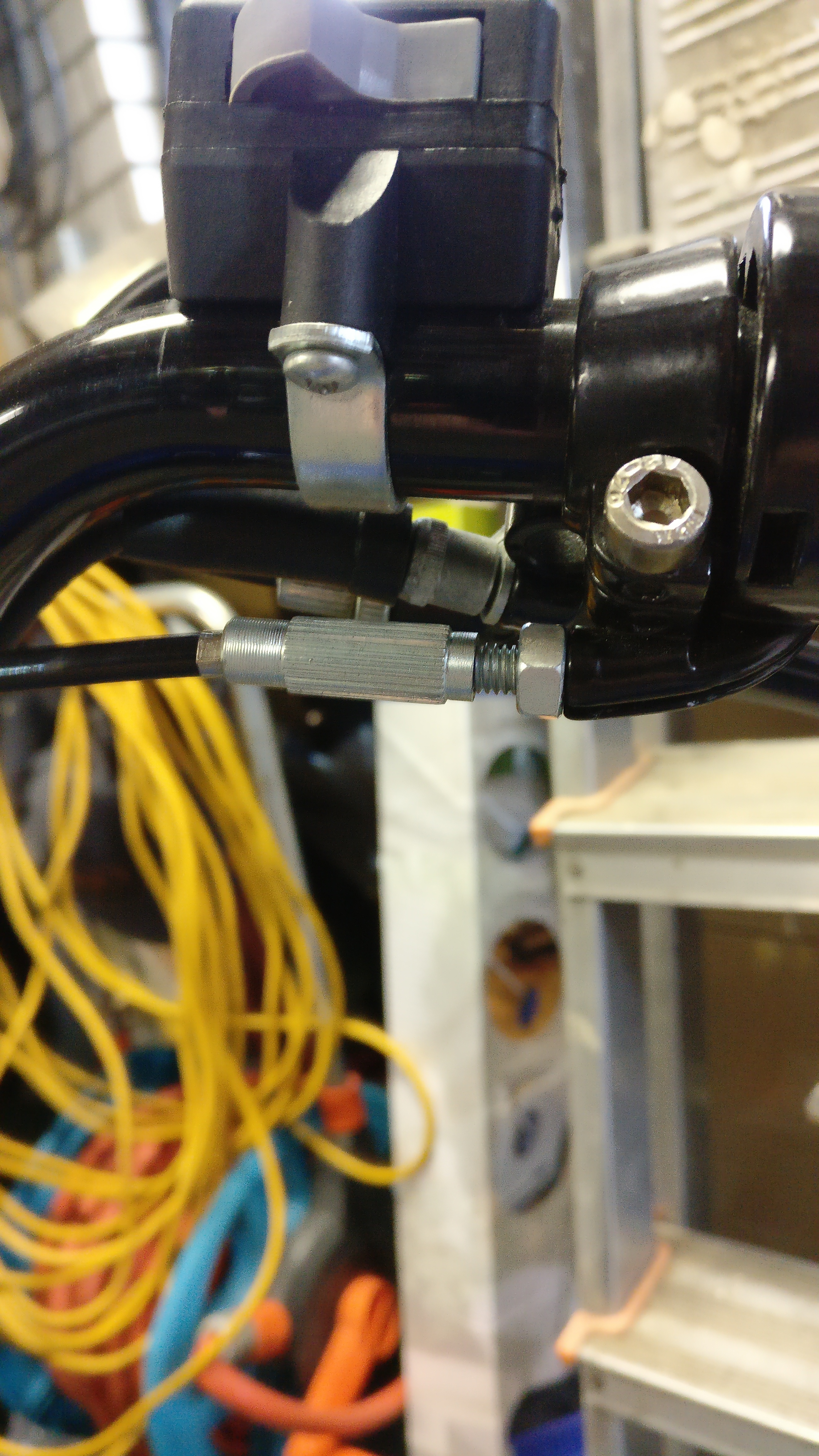

De tomos is voor de rest standaard hij heeft alleen een speedy uitlaat.. als ik iets met de gaskabel frot lijkt dit er effect op te hebben hoe vaak de tomos hapert en terugvalt. Moet ik mijn sproeier verder opendraaien of iets dergelijks? en zo ja, kan ik dan een korte uitleg krijgen hoe? :mrgreen: :?

Berichtdoor Thijs van Dalen » 21 mei 2017 11:31
Inmiddels heb ik een Achtertandwiel 28 tandjes besteld en maat 53, 54 en 55 sproeiers (er zit nu 52 in)
