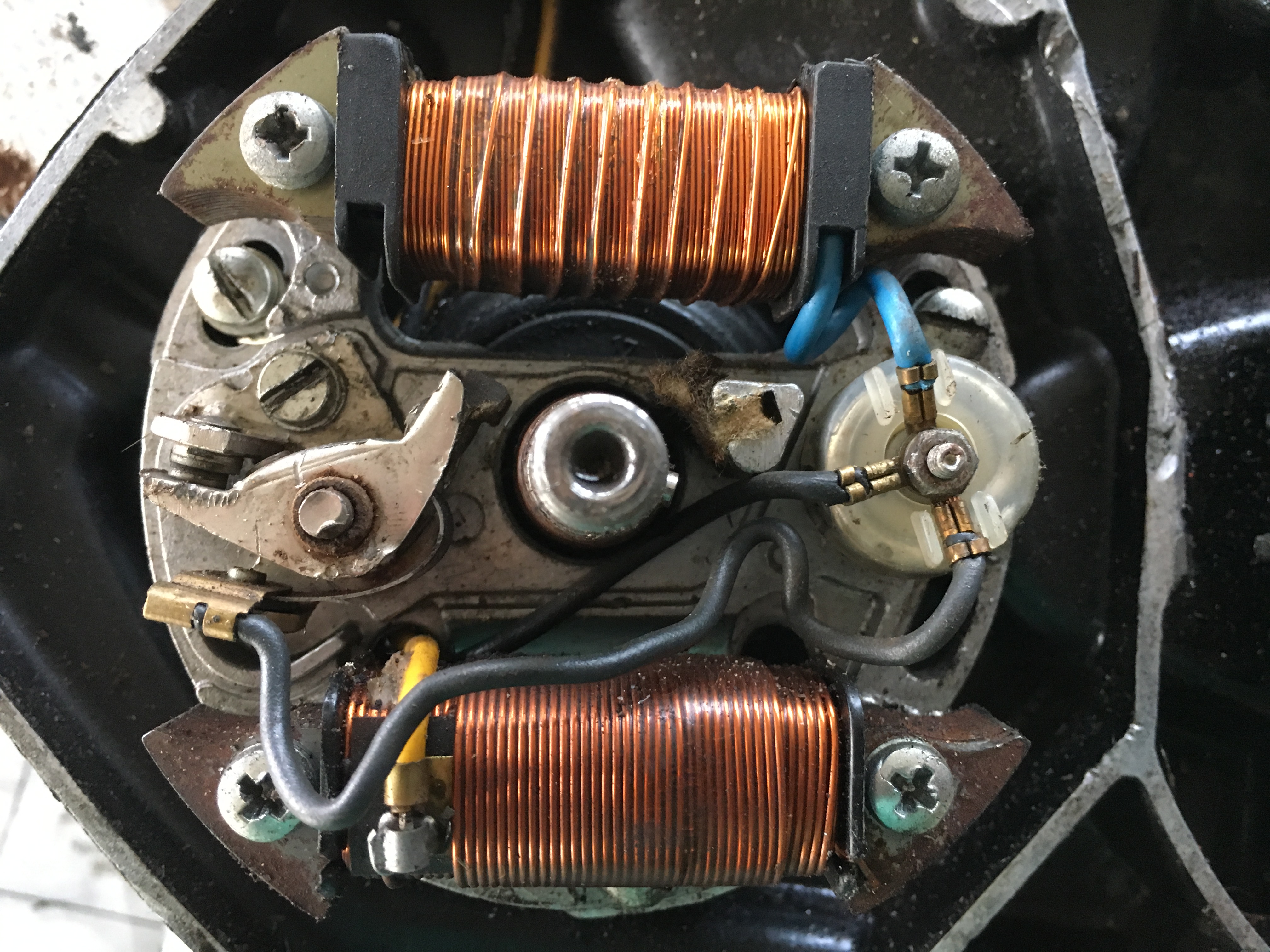

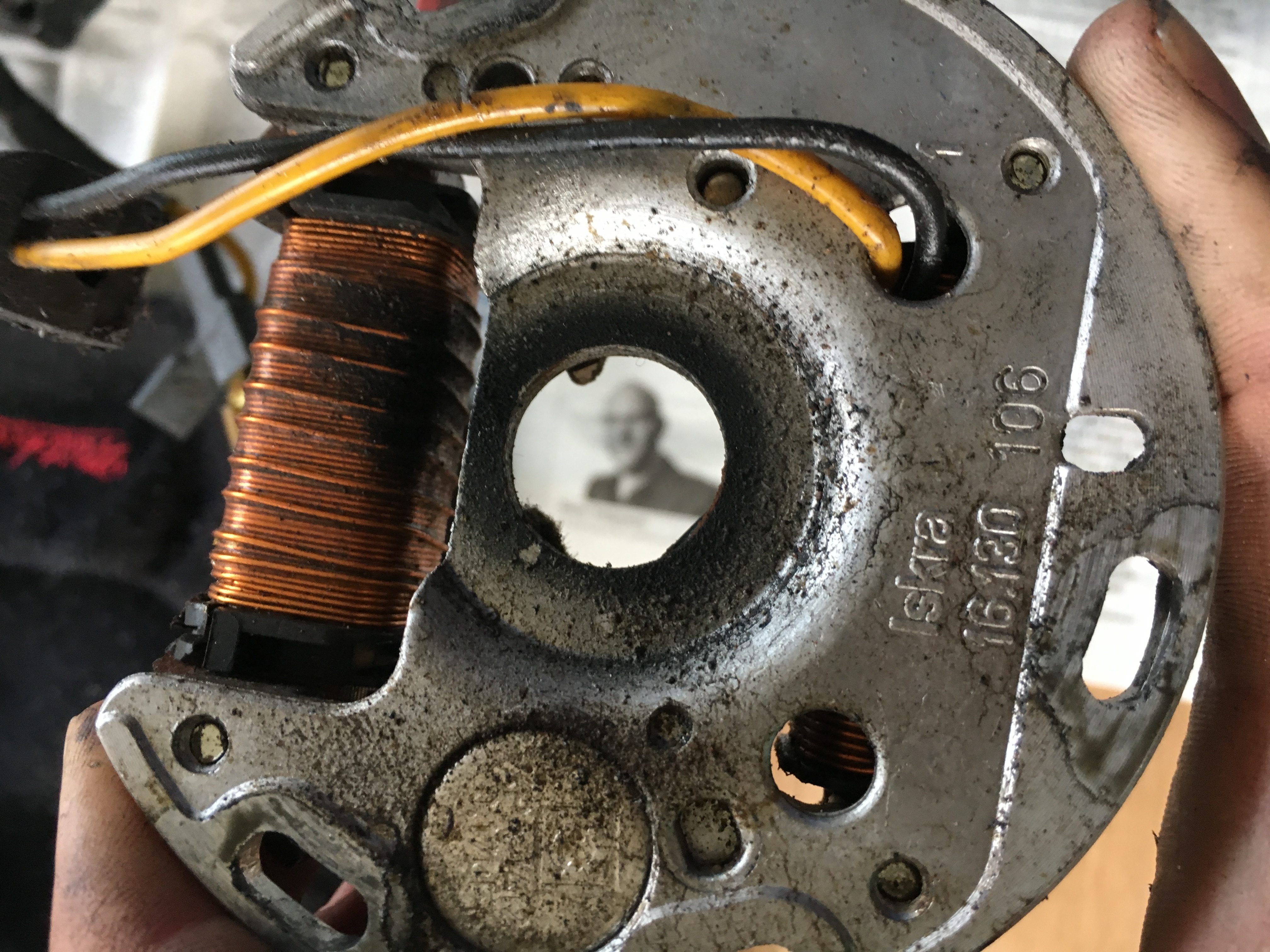

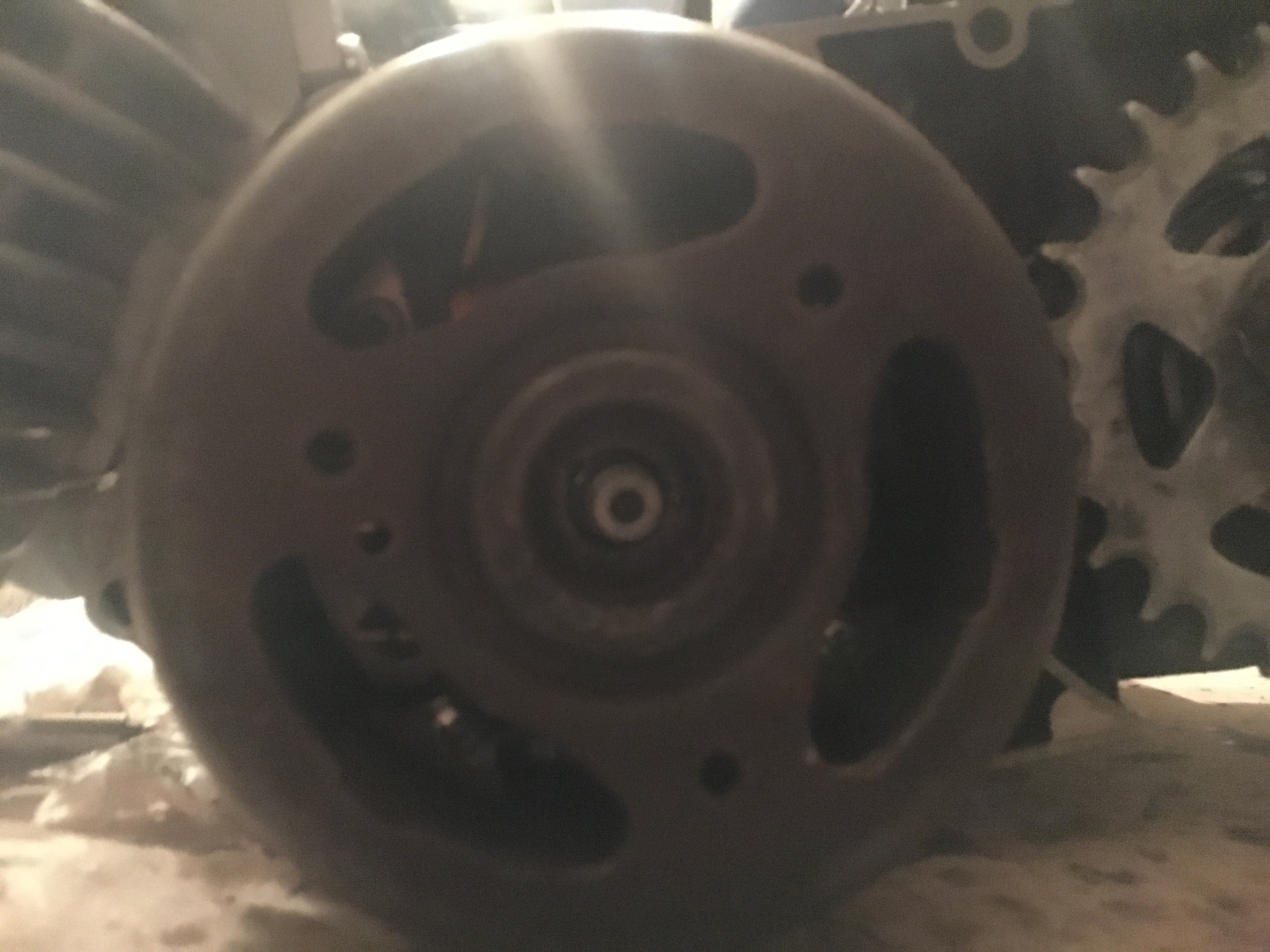

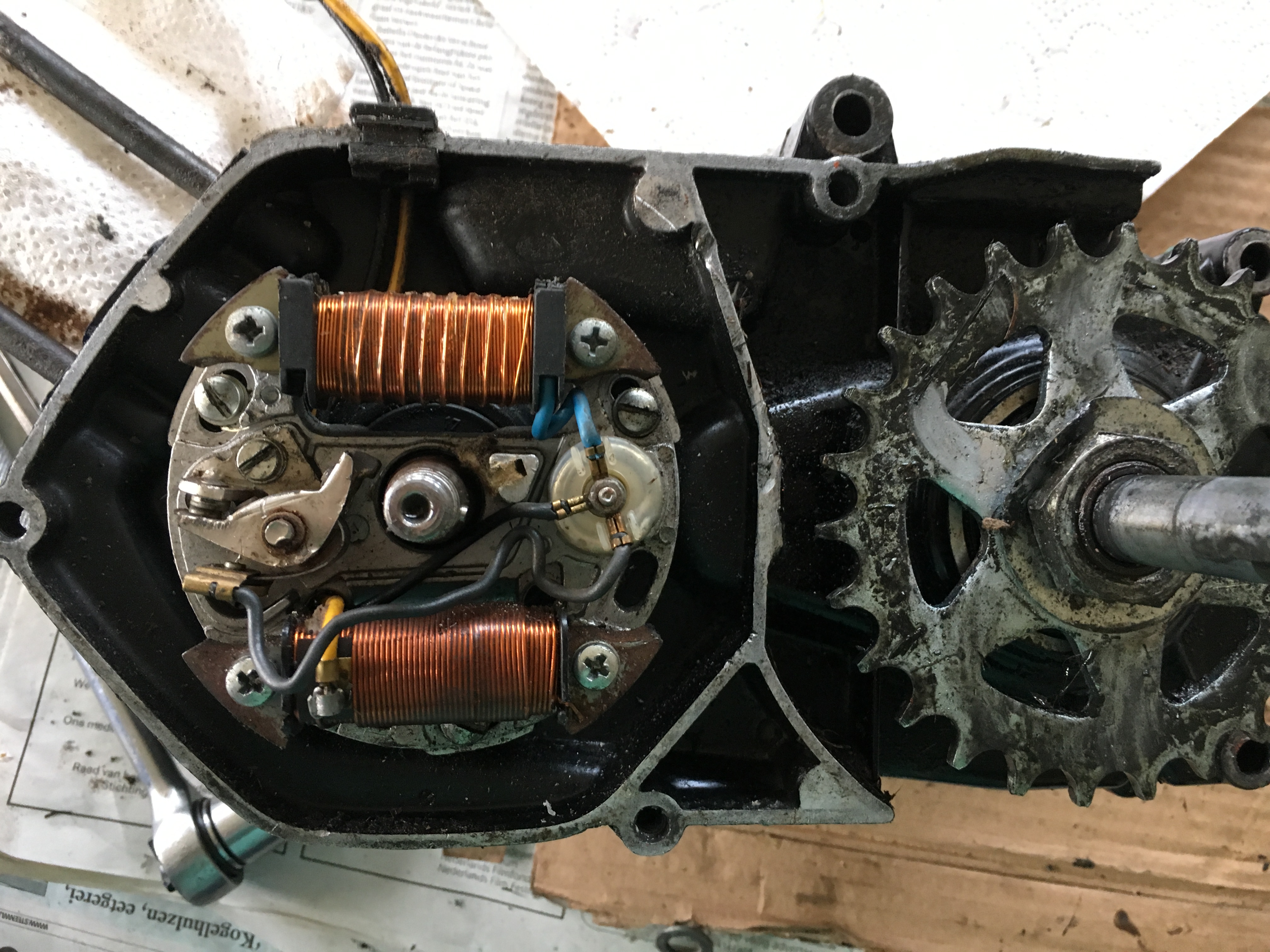

Ik heb vandaag samen met mijn broer de krukaskeerringen en krukaslagers vervangen.
Ik heb het blok nog niet aan het frame gemonteerd dus weet ik nog niet of hij het nu doet. Maar ik twijfel een beetje over mijn ontsteking. Het lijkt net alsof het vliegwiel er niet ver genoeg overeen gaat waardoor hij aanschuurt tegen de carter. Kan dit kloppen? En zo ja, wat kan ik er tegen doen?
Hier wat foto's
Berichten: 9697
Berichtdoor shadowranger » 26 nov 2017 09:40
Kijk of het spietje goed zit in de gleuf van het vliegwiel en of de contactpunten "hamer" of sleepnok op het binnenste deel van het vliegwiel zit. Er zit een verdikking. Als het nidig is moet je de as iets verdraaien zodat het dikke deel (oploopnok) niet bij de sleepnok zit.
