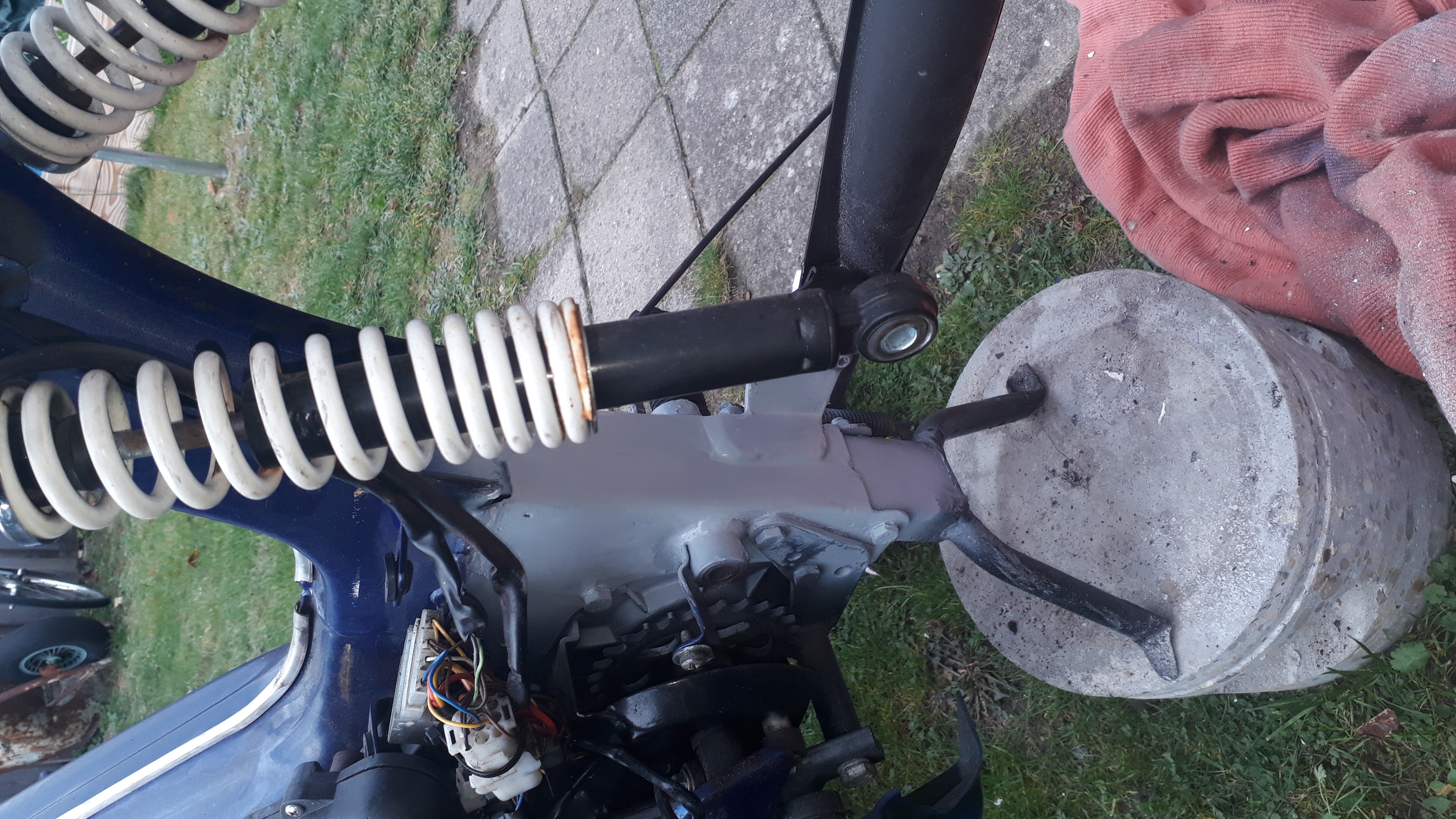

Berichtdoor dogan » 10 nov 2018 18:14
word aan gewerkt zat meer roest op dan ik dacht dus schuren slijpen en plamuren en schuren :-)

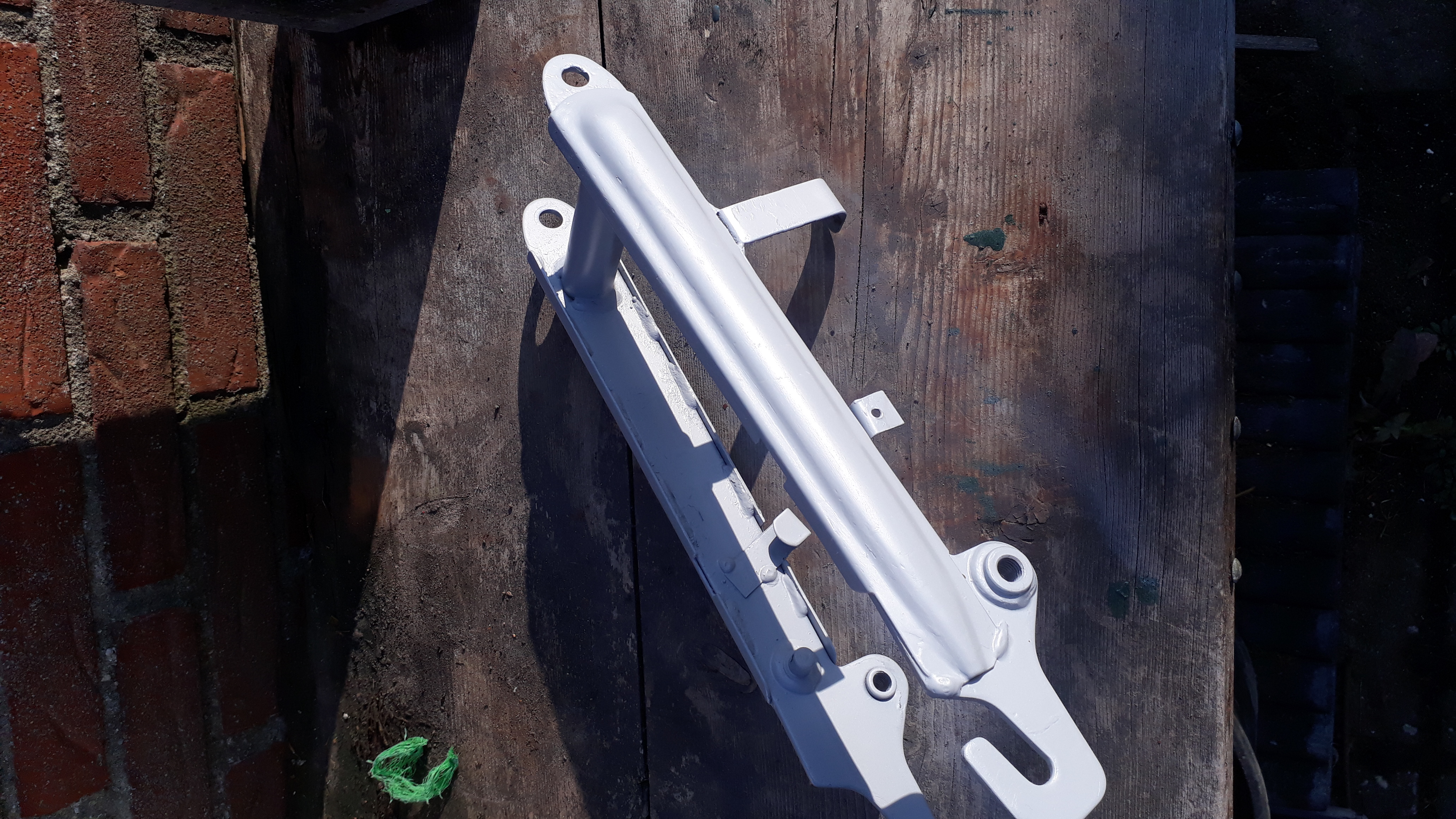

Berichtdoor dogan » 10 nov 2018 18:16
ook deze
Berichten: 3964
Berichtdoor fons716 » 10 nov 2018 19:30
Als je de achterbrug klaar hebt Tectyl tussen de strip en het stuk wat erover gelast zit spuiten, blijft hij wat langer roest vrij.
