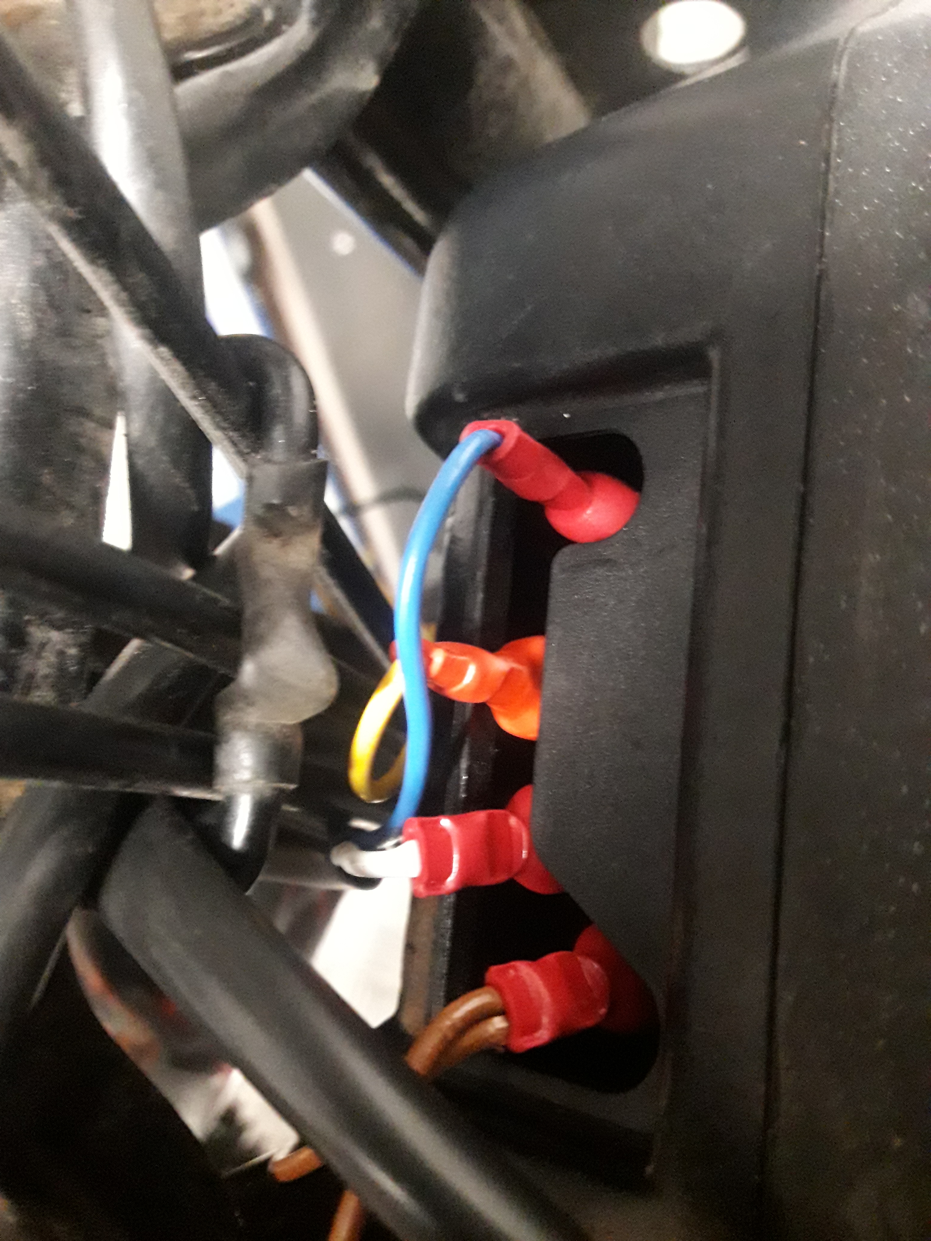

Op de lamp voor zitten blauwe draad, gele draad, witte draad, bruine draad
blauwe draad gaat van stuurschakelaar naar koplamp punt 1
De witte gaat van stuurschakelaar naar koplamp punt 3
De gele draad afkomstig van spanningsregelaar gaat naar punt 2
De bruine draad gaat naar de massa, maar zal ook verbonden dienen te worden aan de aan/uit schakelaar neem ik aan zodat het licht uit gaat.

Geel hoort volgens mij niet op de koplamp.
Blauw is groot licht en wit is dim licht die naar de stuurschakelaar gaan (wisselschakelaar) stuurschakelaar heeft een wel een voeding nodig van de spanningsregelaar.
Grijs is stadslicht en teller verlichting en achterlicht.
Denk dat je geen voeding-aanvoer op je lichtschakelaar hebt.

Als geel wel op de koplamp zit en niet op de schakelaar, dan is dit misschien wel niet standaard, maar wordt de verlichting dus geschakeld via massa. Vandaar die tweede bruine draad, slecht gesoldeerd, niet " af fabriek"?
Kun je dus controleren met een massa draad naar de verlichting, net zoals bij de claxon.
Het vervelende van die vele gele draden is dat wanneer er een sluiting maakt, (isolatie doorgesleten) het niets meer doet.
Berichten: 4014
Berichtdoor fons716 » 14 jan 2019 10:28
Schakelen tussen dim en groot licht via massa kan zo niet als geel op het stadslicht zit en bruin op de aarde van de koplamp.
Geel moet naar de licht schakelaar en dan schakelt hij naar blauw of wit.

Claxon wordt geschakeld in de schakelaar over massa, dus claxon zelf moet spanningaanvoer hebben. de groene draad is dus de massa. De gele draad op de koplamp ken ik niet, tenzij je de kleine lamp (niet standaard) permanent wil laten branden (soort dagrijverlichting). Anders kun je idd beter een aftakking maken van de tellerverlichting (grijze draad, deze is ook voor achterlicht) of gewoon weglaten. Ik weet niet of jouw stuurschakelaar een functie heeft om de verlichting uit te zetten of alleen kan schakelen tussen dim- en grootlicht.

De stuurschakelaar voor verlichting kan schakelen tussen groot en dimlicht.
Als ik goed lees dient nog geel te worden toegevoegd aan de schakelaar en grijs? Dit komt dan overeen met de 2 lussen die nog vrij zijn in bovenste foto?
