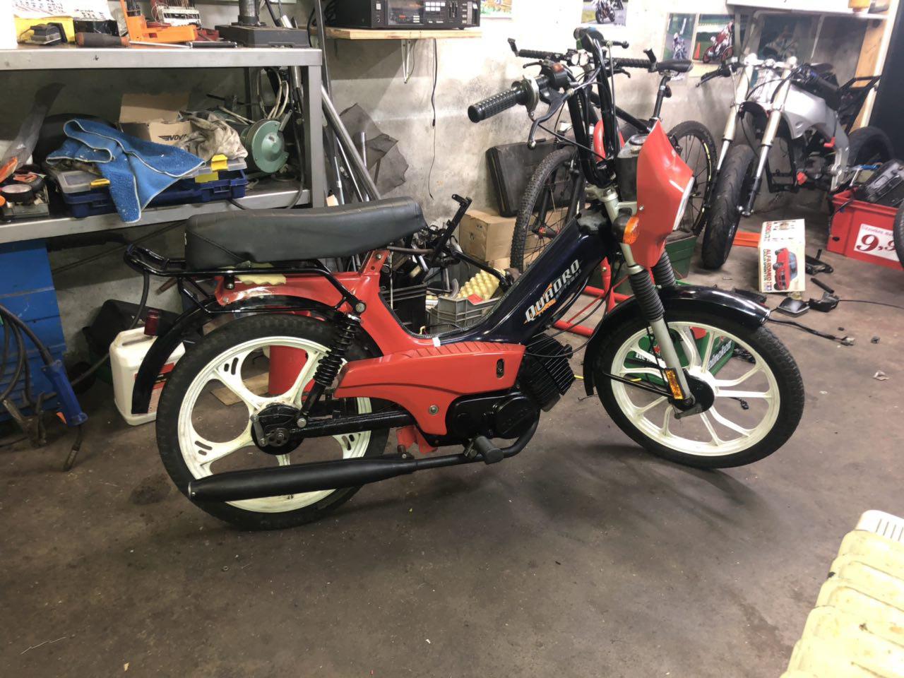

ik heb nu 3 weken geleden een tomos "gekocht", en die heb ik opgeknapt. hartstikke leuk, maar heb blok zit niet mee.
type tomos:
a35 quadro electro start
cilinder zuiger
de vorige eigenaar heeft de zuiger met veren vervangen. deze sluiten mooi aan. cilinder is origineel
uitlaat:
onopvallend opvoer uitlaatje
carburateur:
9/14mm, opgeboord naar 12/14mm. niet door mij, is wel netjes gedaan. knijpbus uit spruit is er uit.
bakolie:
10w40 valvoline
het probleem:
mijn tomos schakelt niet door. ook tikt de koppeling bij hoog stationair. dan zegt iedereen meteen het vraagtekenveer, dus die heb ik vervangen met een origineel veertje. het oude veertje was inderdaad stuk. dit loste helaas niets op. het blok heb ik tijdens het vervangen gesplitst, schoongemaakt en alles zag er netjes uit. de 2 koppelingen zien er ook netjes uit. nu is mijn 1e vraag:
waar kan dit aan liggen? zit mijn veer zo goed? ik hoor graag advies!

waarom zit er motorolie (10w40) in een automatische transmissie? Wellicht komt het hierdoor want de viscositeit (vloeobaarheid) tussen deze en atf ligt nogal uit elkaar.
Voordat je begon aan het splitsen e.d. had je al problemen dat de Tomos slecht(er) presteerde? Zo nee, alles weer monteren en de juiste atf in de bak tot het peilgat aan de zijkant van het carterdeksel. Tomos moet hiervoor rechtop staan.)

Vraagtekenveer zit idd goed.
