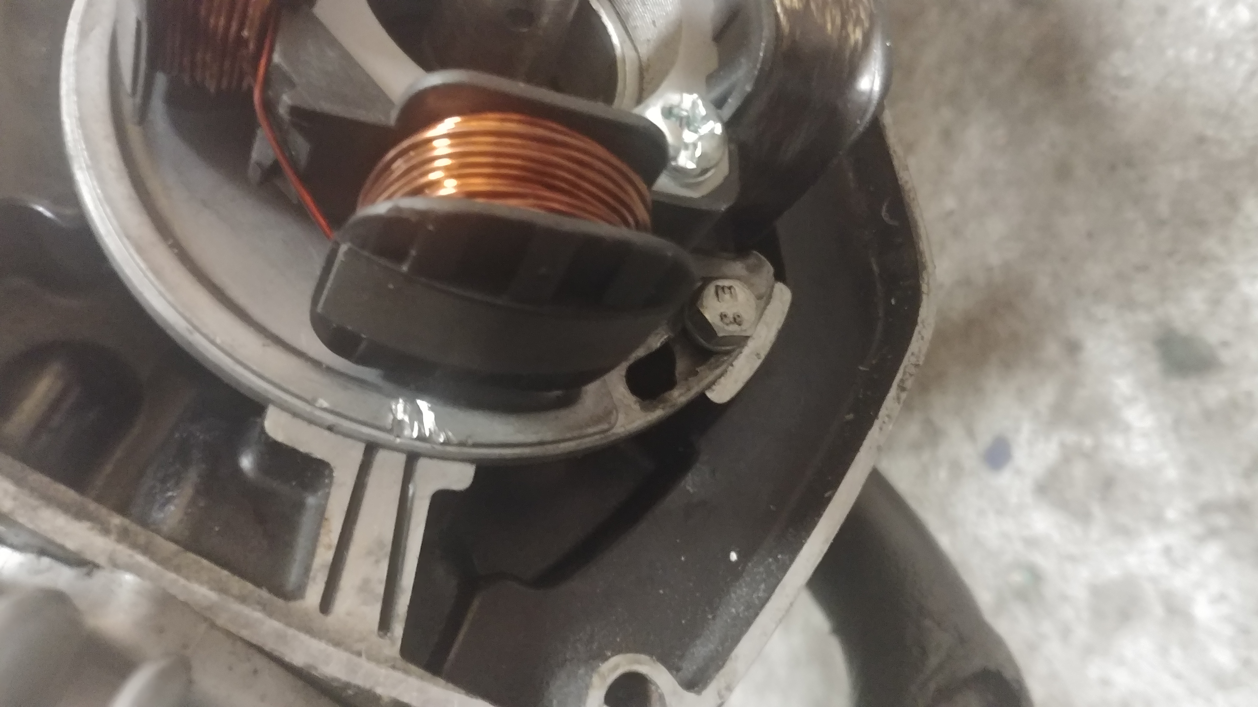

Ik heb een 2e hands snor Tomos gekocht op marktplaats.
Deze liep wel, maar niet geweldig. Dit weekend heb ik het blok uitelkaar gehad, keerringen, lagers en vraagtekenveer vervangen en een 70cc kit met 15/15 delorto carb. De ontsteking loopt alleen niet op bromstand, de vorige eigenaar heeft ook een extra streep gekrast op de ontsteking. Ik kreeg backfire uit de uitlaat en de Tomos liep niet. Later heb ik mijn ontsteking op zn hoogst gezet, daarop liep de Tomos wel, heb er een stuk mee gereden. Alleen loopt hij stationair slecht en bij redelijk wat gas geven vanuit stationair valt de Tomos uit. Eerst dacht ik dat het aan sproeier afstelling lag maar ik heb hier wat mee gespeeld en gaf weinig reactie. Valse lucht deo test gaf ook weinig resultaat en ik denk toch dat het aan de ontsteking ligt. Ik heb hier nog een en al mee zitten prutsen maar kom er niet helemaal uit. Op met moment loopt de Tomos achteruit. Heeft iemand een idee hoe ik mijn ontsteking het best kan afstellen of waar het aan kan liggen?
Ik hoor het graag,
Groet,
Bram
Berichten: 3954
Berichtdoor fons716 » 06 feb 2020 09:38
Ik kan het originele streepje niet zien op de foto, deze zou ik op de bovenste streep van het carter zetten.
Grondplaat staat nu helemaal rechtsom en dat is de meeste-vroegste voorontsteking, daarom loopt hij achteruit.

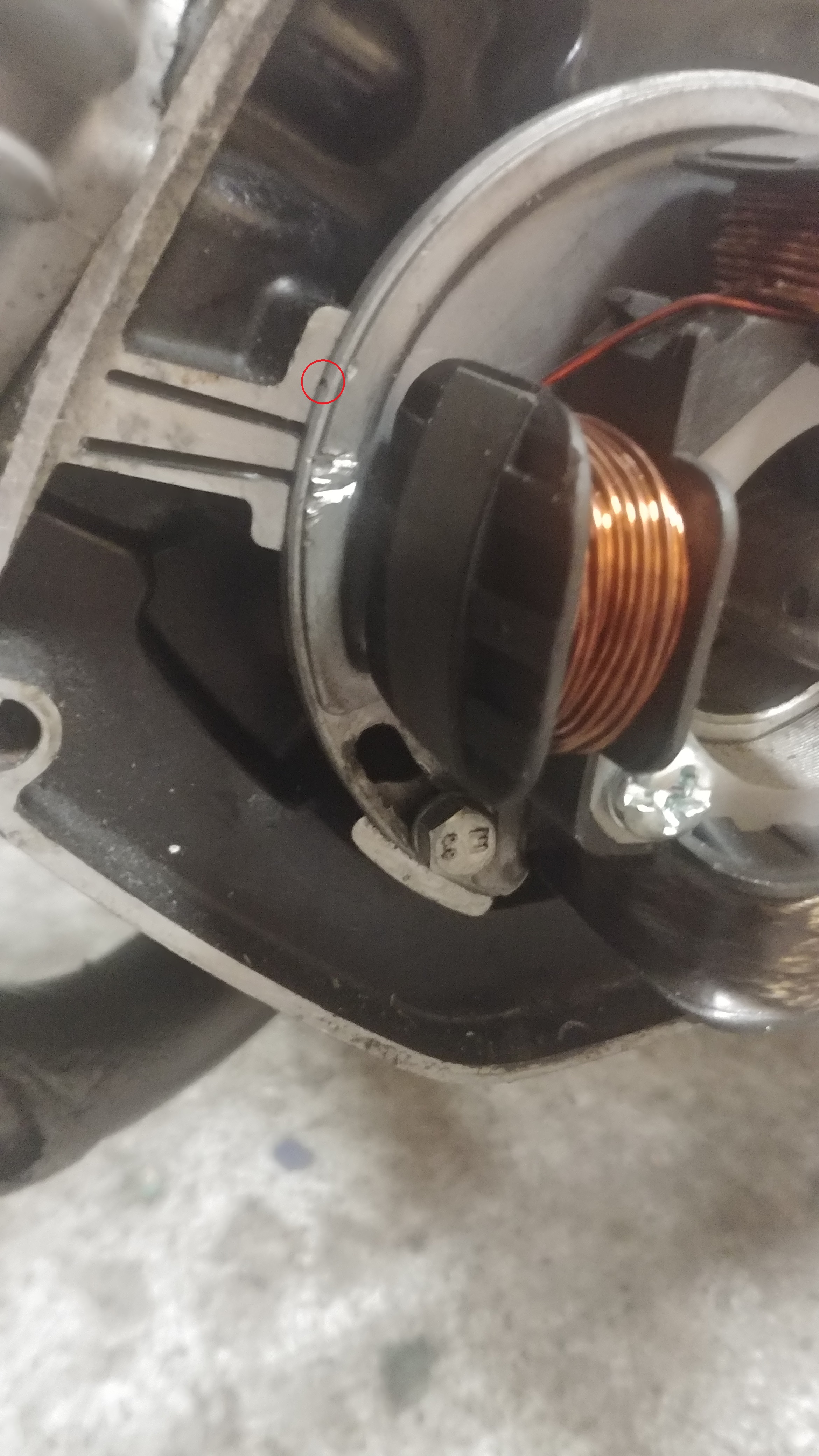

Ik denk dat de originele tijdstip indicatie op de grondplaat zit in de rode cirkel op je foto (hieronder). Kijk even na of dit zo is of vuil. Als dit idd het goede indicatie is dan staat de ontsteking te vroeg (voorbij de bromstand). Check ook even de spiebaan in je vliegwiel en spie, of deze niet verbogen is of beschadigd/ doorgeslagen. Dan komt je vliegwiel niet goed t.o.v. de krukas te staan.

Klopte het punt wat ik op je foto had aangegeven nu met de bromstand op je Tomos? Of was het toch vuil?
