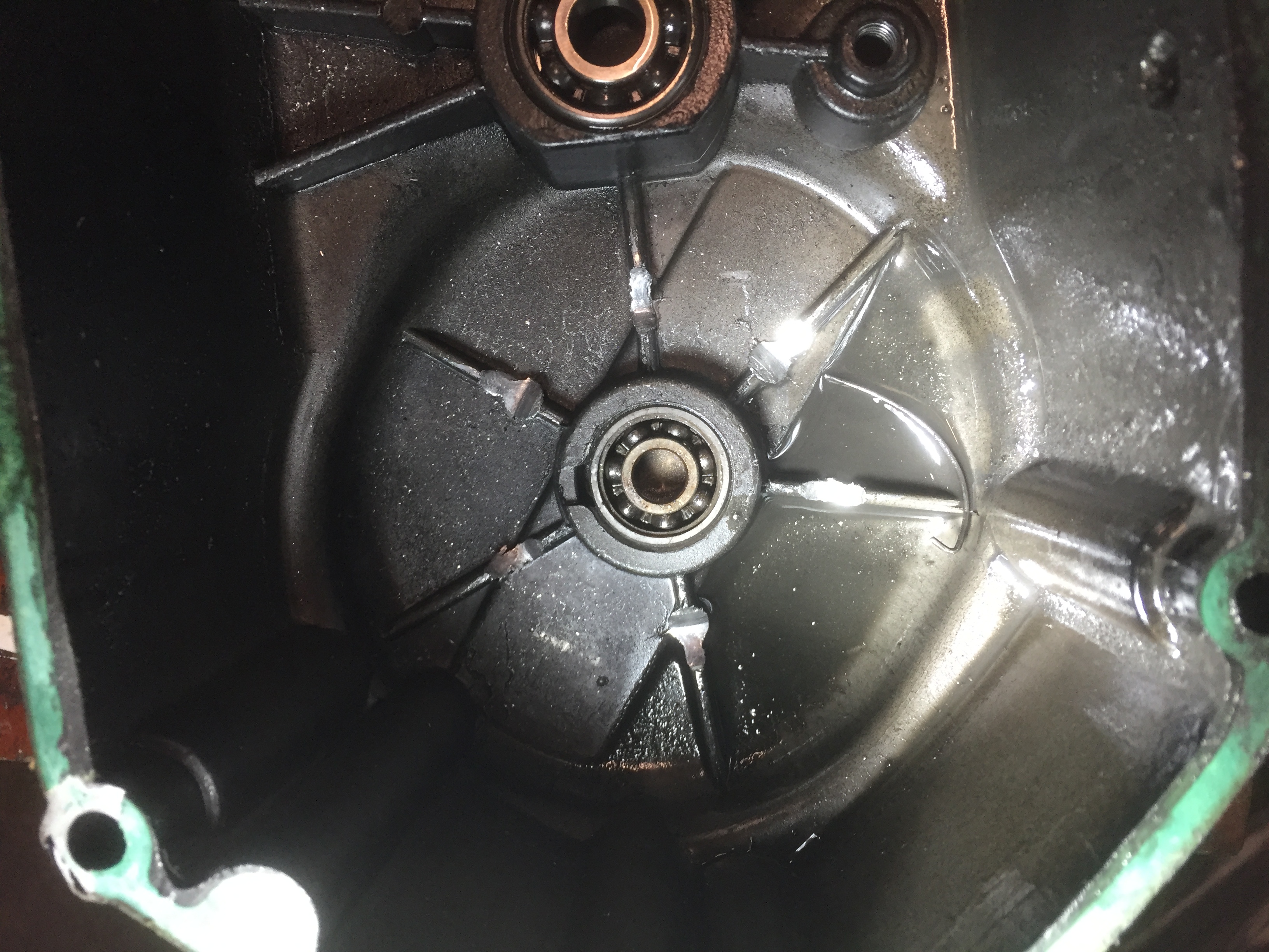

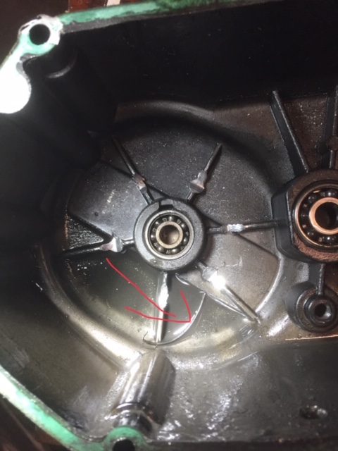

Goedendag. Ik heb de olie van het Carter afgetapt. Hier kwam een drupje uit.
Het carterdeksel heb ik gedemonteerd.
Er zitten slijtage sporen van de koppeling in het carterdeksel.
En er ligt een los borgveertje stukje staaldraad in het Carter.
Wat is er hier aan de hand?

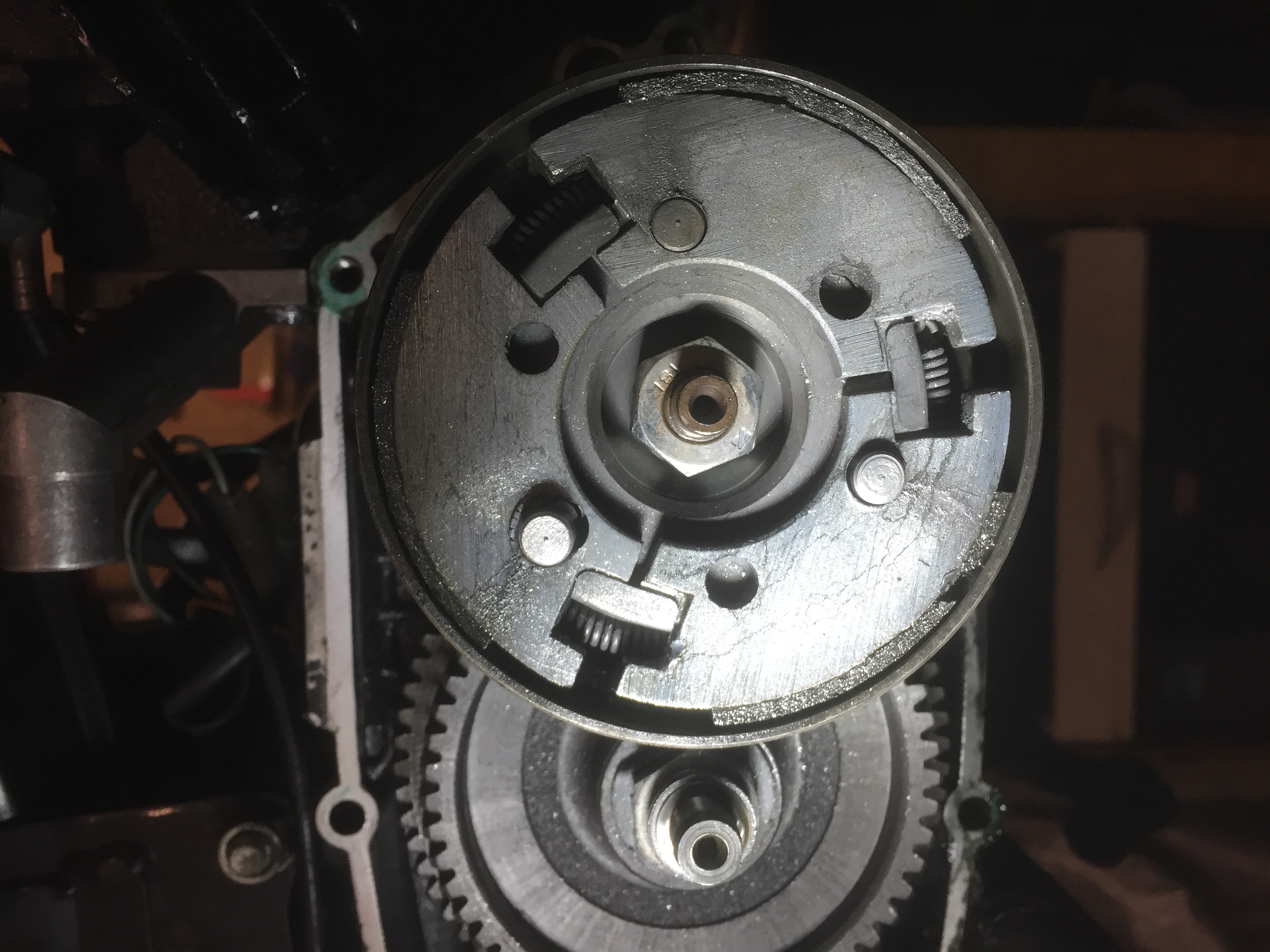

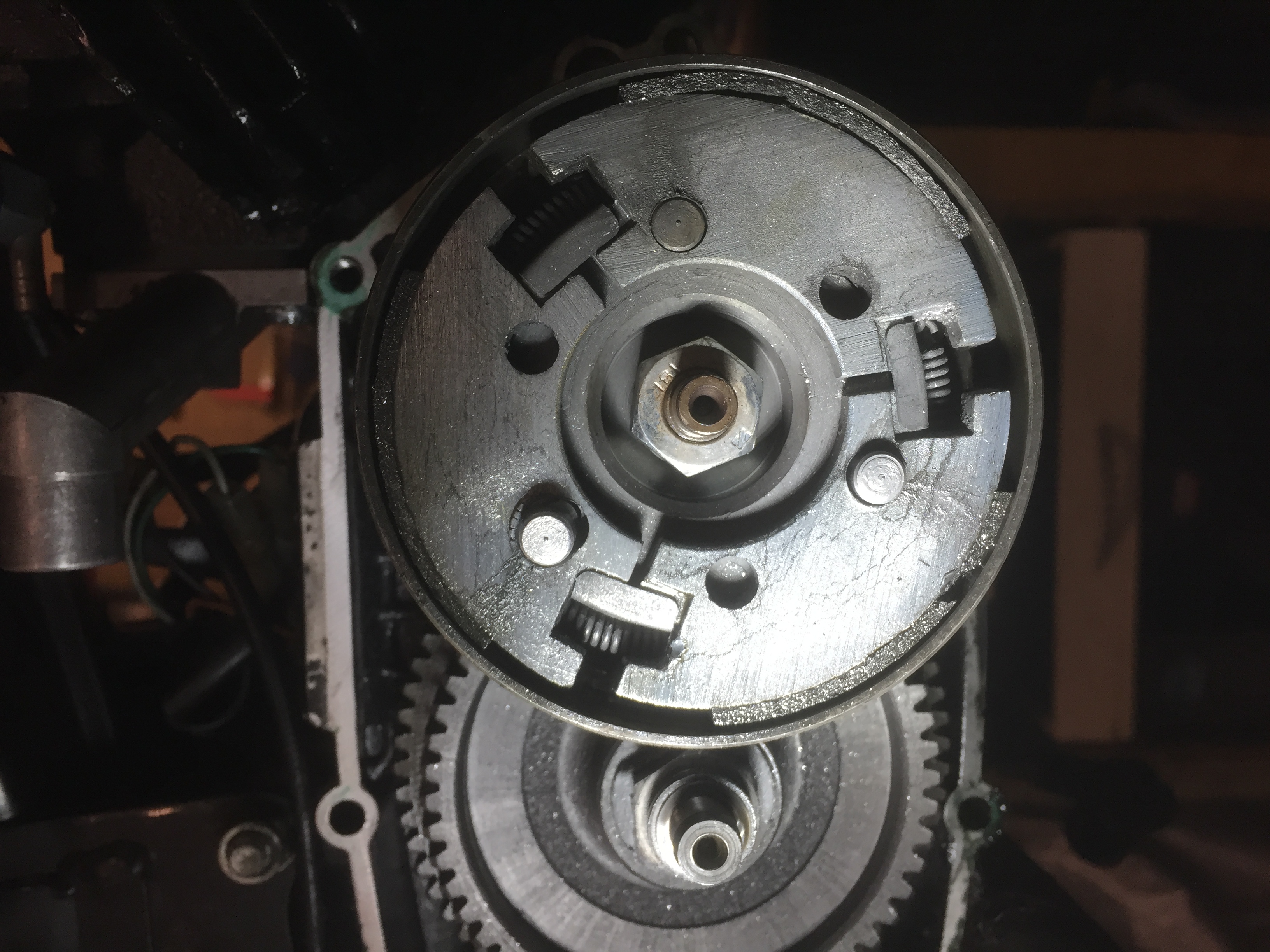

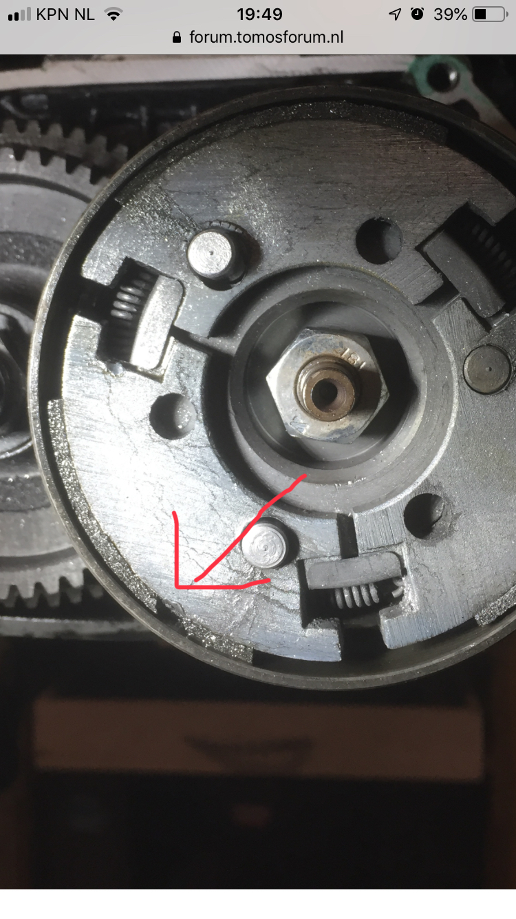

Moet ik nog wat met de koppeling doen ivb de slijtage sporen in het deksel zie foto?
Ik heb ook foto gemaakt van de koppeling deze is wat gebarsten lijkt het.
Barst koppeling
Berichten: 3963
Berichtdoor fons716 » 07 mar 2020 22:06
De pennen komen naar buiten en dat kan normaal niet als alles goed gemonteerd is.
Deze pennen https://www.tomos-parts.nl/tomos-standa ... ment-tomos
En de rest van het vraagteken veertje zoeken want dat sloopt je tandwielen in het blok.
