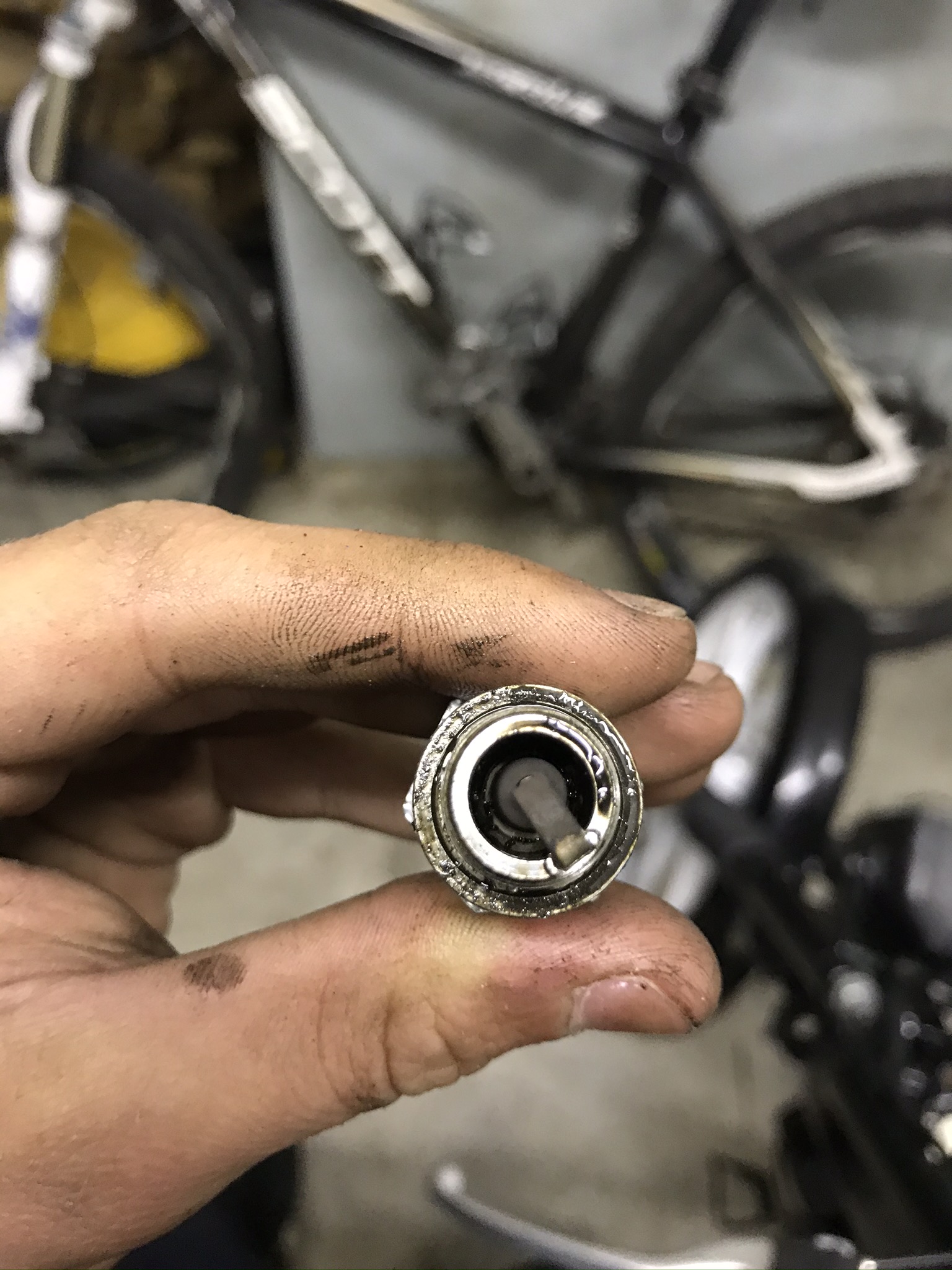

Berichtdoor Shadow-ranger010 » 09 apr 2020 23:15
De bougie ziet er zo uit na een stukje vol gas rijden
Berichten: 4007
Berichtdoor fons716 » 10 apr 2020 13:19
Bougie is te zwart, welk merk en type bougie?

Berichtdoor Shadow-ranger010 » 10 apr 2020 14:23
NGK Bougie: B7HS
Er zit een powerfilter op die zo goed als nieuw is, en volgensmij geen valse lucht bij de cilinder maar de moertjes zijn volgensmij allemaal dolgedraaid
Berichten: 4007
Berichtdoor fons716 » 10 apr 2020 14:41
NGK Bougie: B7HS
Je hebt een te koude bougie, voor een snor is een B5HS goed.
Als de moertjes dol zijn is logische dat hij niet goed loopt, cilinder moet met 15 nm vast gezet worden...als ze dol zijn zit hij misschien met 3 nm vast en is het zo lek als een mandje.
