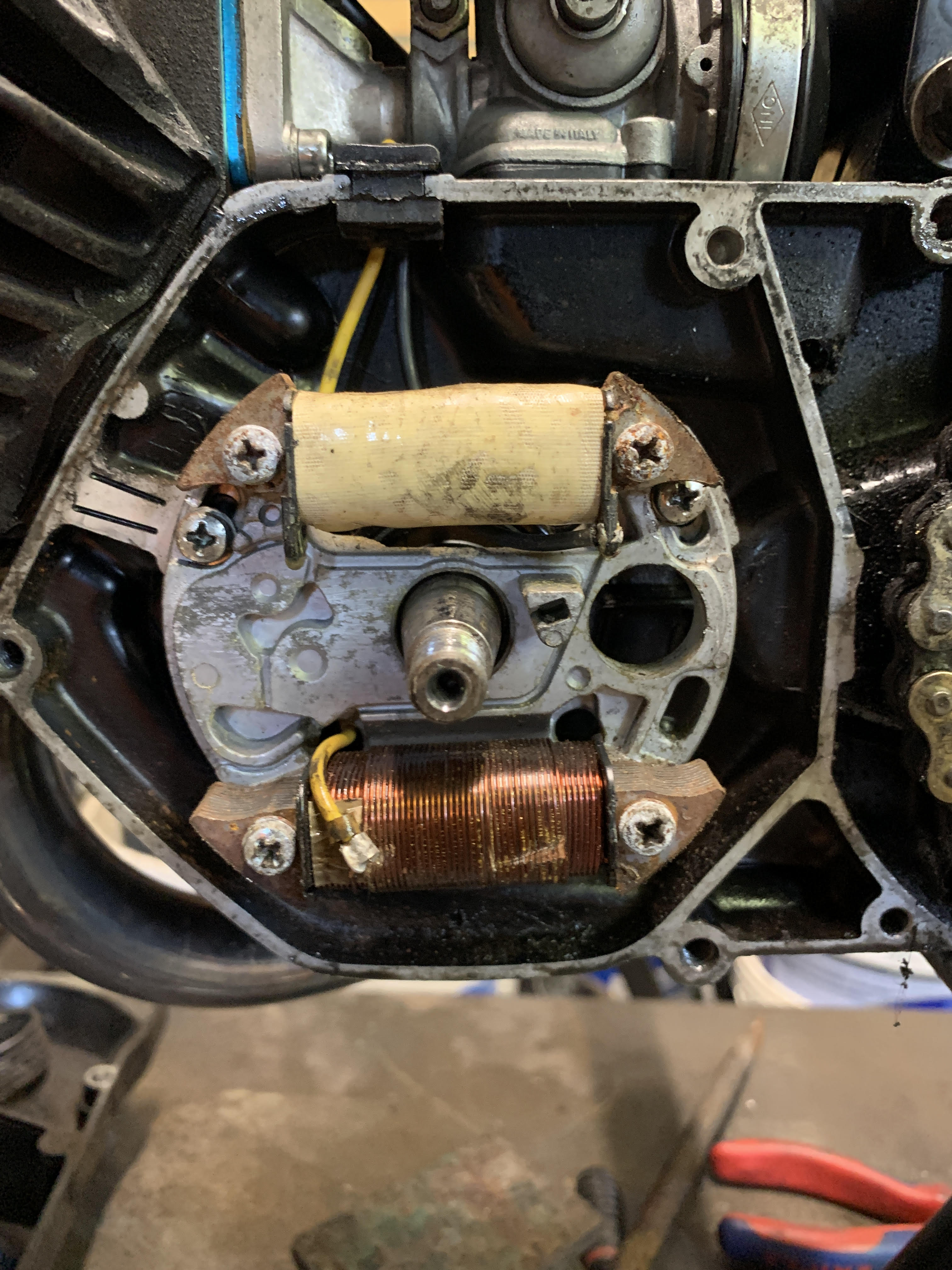

De onsteking stond al bijna op brom stand, ik wilde deze goed op bromstand of zelfs iets verder zetten echter heb ik per ongelijk eerst de schroefjes van de spoeltjes losgedraaid etc etc, aan het einde van de dag is er dus nu veel veranderd ten opzichte van eerst, nu start hij ook niet meer en na 5 keer kicken dezelfde plof als bij vol gas.
Ik heb een iskra ontsteking, zonder de contact puntjes? Zie foto/bijlage

Hij staat nu op zijn vroegst, grondplaat tegen de klok indraaien is later.
test eens met de boutje op de helft van de sleufgaten.

Dat je die 2 schroeven los hebt gehad is niet erg, wel weer goed vast draaien.
Je ontsteking is een ouder type en heeft idd geen punten en condensator, ook geen merkteken voor snor of brom stand, dat heeft alleen de ontsteking met 4 spoelen.
Jij hebt hem veel te vroeg staan en dan kan hij raar ploffen.

Ik zou toch zweren dat ik boven het linkerschroefje van de grond plaat een snipje zag, misschien is dit er zelf in gemaakt of wat dan ook. Heb net even gekeken en er zit echt een snipje. Ik ga hem is halverwege proberen en zo af te stellen.
Je zegt dus dat de 2 schroeven van elke spoel los draaien niks uit maakt? Kunt ze namelijk wel iets verstellen? Eerste keer liep het allemaal aan toen een beetje bijgesteld en liep het vrij maar toen wilde hij ook niet starten. Ik ga er vandeweek verder mee.

dat snipje is het punt waar je hem op moet zetten.. Dus probeer deze eens tussen brom en snor stand te zetten en probeer dan eens opnieuw.
Je hebt de kans dat de spoelen niet meer goed op het vliegwiel staan en daardoor geen vonk meer wilt maken aangezien de afstand dan te groot is geworden.

Spoel moet natuurlijk niet tegen het vliegwiel lopen, dat is vrij logisch.
Speling tussen vliegwiel en poolschoen is bij de bosch ontstekingen 0,4 mm, zal bij andere merken niet veel anders zijn.
Als ik de foto goed bekijk lijkt het snipje origineel, kon het op een oude grondplaat hier niet duidelijk zien, of hij is van een puchje.
Welke bobine heb je, foto.

Spiebaan ziet er erg netjes uit, heb geen spie maar een puntje op de krukas. ook deze ziet er netjes uit. Niet mee gerotzooid of uitgelebberd.
Nogmaals, voor alle, is deze onsteking toereikend voor mijn setup? Is het mogelijk en of beter deze te vervangen? Wil hem eens ideaal afstellen. Dan als laatst, is er een tutorial om deze af te stellen?
Berichten: 3964
Berichtdoor fons716 » 28 apr 2020 21:25
Als de ontsteking goed werkt is het gewoon goed.
Afstellen doe ik altijd met een stroboscooplamp en een micrometer, dan kun je het precies zien of hij op het juiste moment vonkt.

Ik heb het gisteren iets terug gezet en hij startte weer.
Ik begin me dan toch af te vragen hoe ik deze onsteking op zijn ideaalst kan zetten. Online alleen maar tutorials over de contact punten versie met de schuifmaat manier.

Heb de onsteking in het midden gezet probleem trad eerder op had ik het idee, weet dit niet zeker heb er niet mee gereden maar buiten gestart en zo geprobeerd. Onsteking met het snipje wat er in zit op tomos brom stand gezet levert zelfde aprobleem als eerst op. Heb er op bromstand wel mee gereden.
Ik ga zometeen in ieder geval een onsteking met contact puntjes installeren misschien word er dan bij het afstellen meer duidelijk.

Je ontsteking is prima af te stellen met een stroboscooplamp en een micrometer of schuifmaat.
Punten ontsteking heeft veel meer onderhoud nodig, punten stellen en het viltje oliën wat de meeste niet eens weten.
