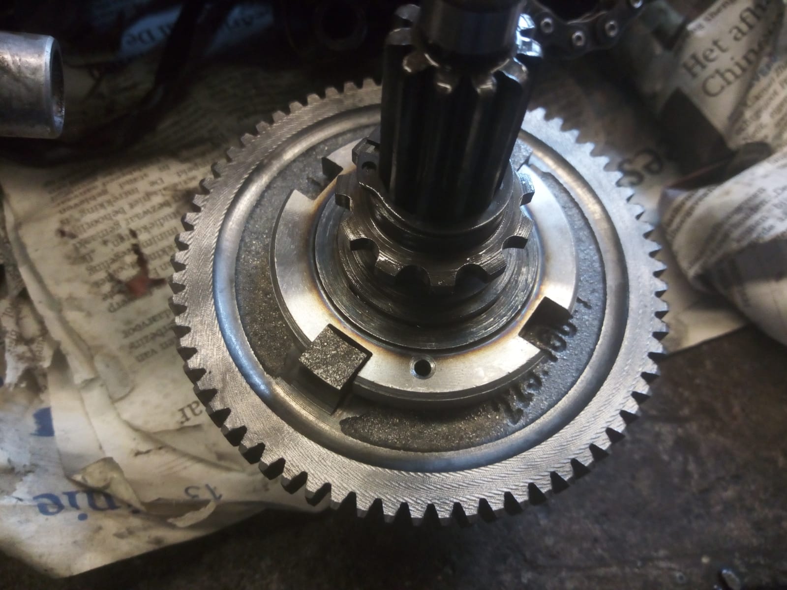

Hallo. Mijn zoon en ik zijn met een projectje bezig. Een Tomos met een A35 blok. Deze hebben we niet lopend gekocht. De krukaslagers waren versleten en die hebben we dus, samen met de keerringen vervangen. Hiervoor hebben wij dit forum gebruikt, bedankt voor de hulp.
Maar nu lazen wij ook dat het vraagtekenveertje vaak stuk gaat en deze wilden wij dus even controleren. Maar nu zien geen vraagtekenveertje maar ook niet het palletje waar hij achter zou moeten haken op de aandrijfplaat van de eerste versnelling zitten. Ik heb een foto bij gevoegd. Nu is mijn vraag, mis ik nu wat of heeft niet elke Tomos dit veertje?
Ik heb al gezocht op dit forum maar daar staat keurig hoe dit veertje vervangen moet worden en waar hij voor dient maar dus niet of dit wel eens voorkomt.
Wie kan ons helpen? Bedankt alvast.

Aanvulling op bovenstaande, of is het zo dat het vraagtekenveertje tussen het grote tandwiel en de aandrijfplaat zit? Dat ik nu dus tegen de achterkant aan zit te kijken? Sorry voor de misschien domme vragen, wij zijn beginners.....

Aan de as te zien is het een 2 speed dus hoort daar een ? veer op, pal kun je bv van een spijker iod maken die je erin slaat.
Gaatje van de pal staat op 6 uur, dan zit er een gaatje op 3 uur waar de veer ingehaakt wordt....zit hij niet op 3 uur dan de seegerring eraf halen en het zaakje verdraaien....opletten dat je as verticaal houdt anders kun je de rollen gaan zoeken.
Berichtdoor shadowranger » 03 mei 2020 13:09
https://wiki.tomosforum.nl/index.php?ti ... _vervangen
Hier staat beschreven (met foto's) hoe het veertje zit en waar deze in ligt. Er zit een smalle groef op het vertande deel (waar de ketting van de kickstart overheen gaat) net boven de plaat van de rollenkooi. Ook is het van belang dat deze tegen de klok in gemonteerd wordt (pal boven, gaatje voor de veer inhaken links op 90 graden).
Dat het palletje ontbreekt is wel vreemd, die hoort er normaal gewoon te zitten. Op zich geen probleem, je kan er ook een schroef iod in zetten, als deze maar klem zit in de plaat. Zie detailfoto's in het wiki onderwerp.

Sorry voor de late reactie. Het is gelukt. Wij hebben dmv een schroefje weer een palletje gemaakt en een nieuwe veer gemonteerd. Bedankt voor jullie reacties!
