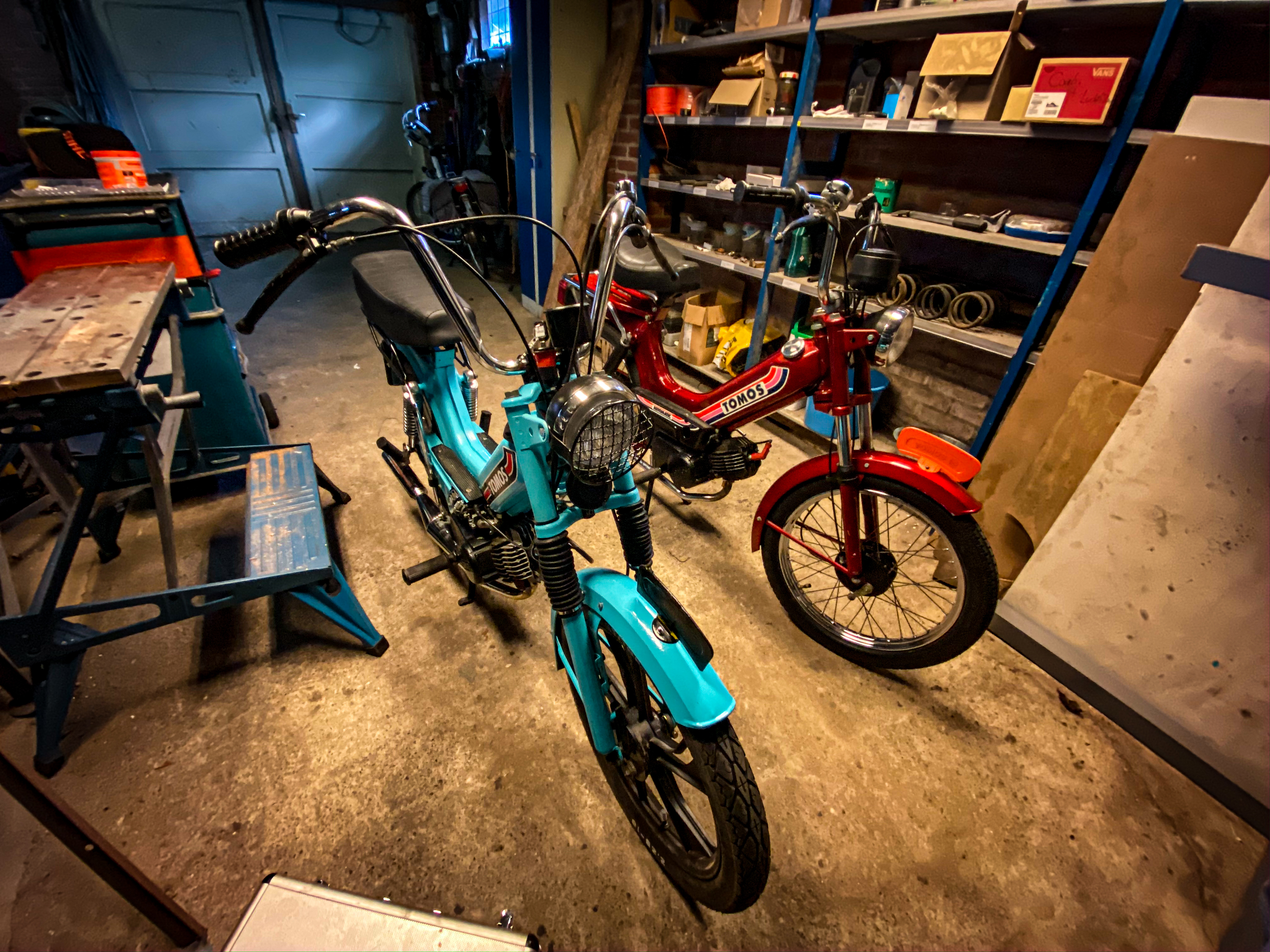

Goedemorgen,
Ik heb gisteren mijn derde Tomos gekocht, een volledig originele s25 met spaakwielen. (de rode op de foto) Het is een ei cilinder 1 speed blok, maar wel met de normale a35 carterkappen. Ik vraag me dus af, of het mogelijk is een 2 versnellingsbak in het blok te bouwen op dezelfde krukas. Ik heb de versnellingen en koppeling van een 2-speed al liggen.
Alvast bedankt!

De eind overbrenging is anders dus het blok moet gesplitst worden.
http://www.tomosforum.nl/forum/viewtopic.php?t=13071
