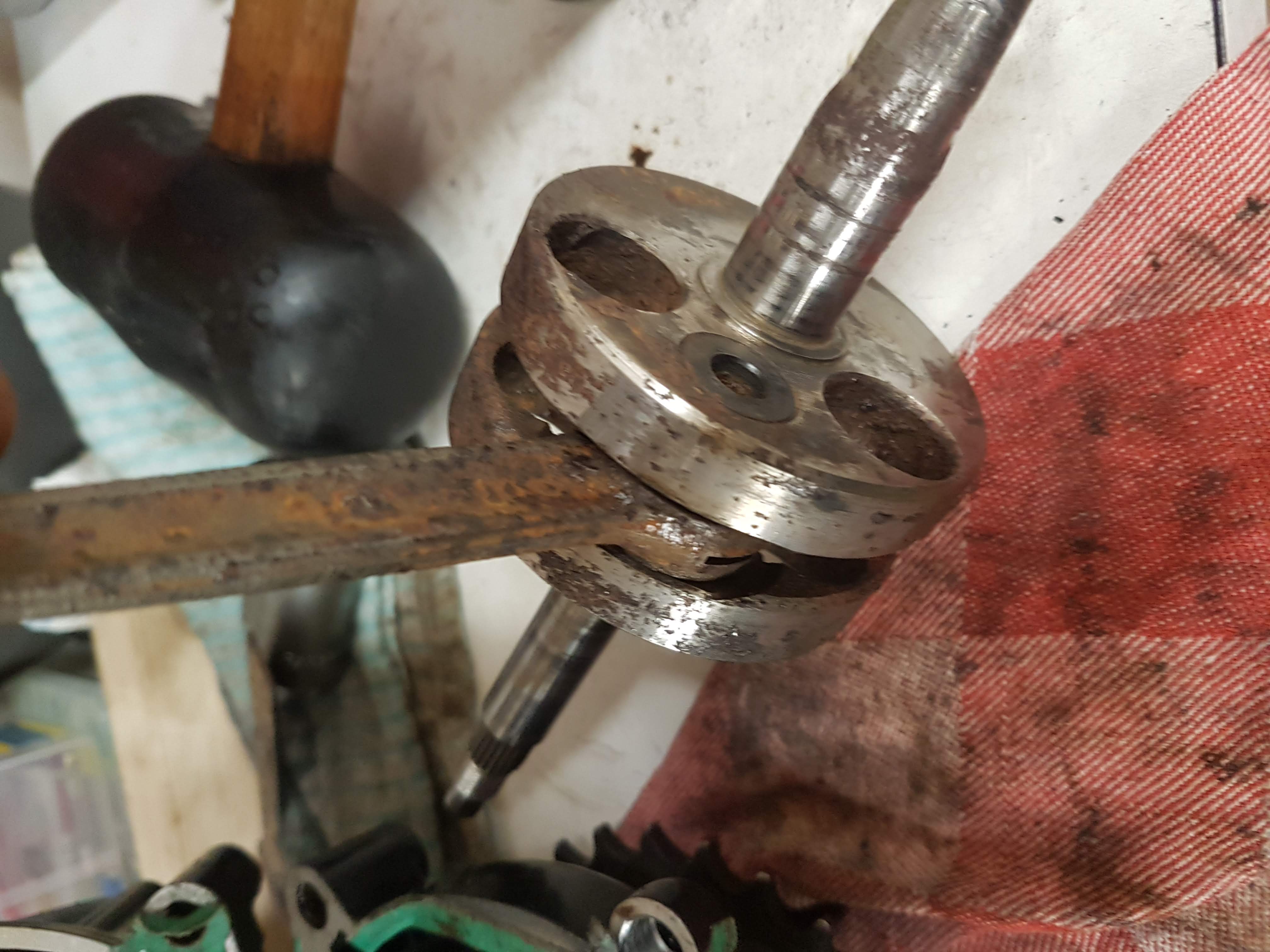

Na wat problemen verholpen te hebben aan mijn Tomos zonder resultaat, ben ik toch maar het hele blok gaan controleren.
De reden dat ik hem uit elkaar heb gehaald is omdat het vliegwiel na een paar dagen niet gebruiken helemaal vast zat. Ik kreeg er alleen nog beweging in als ik hard op de kickstarter ging schoppen.

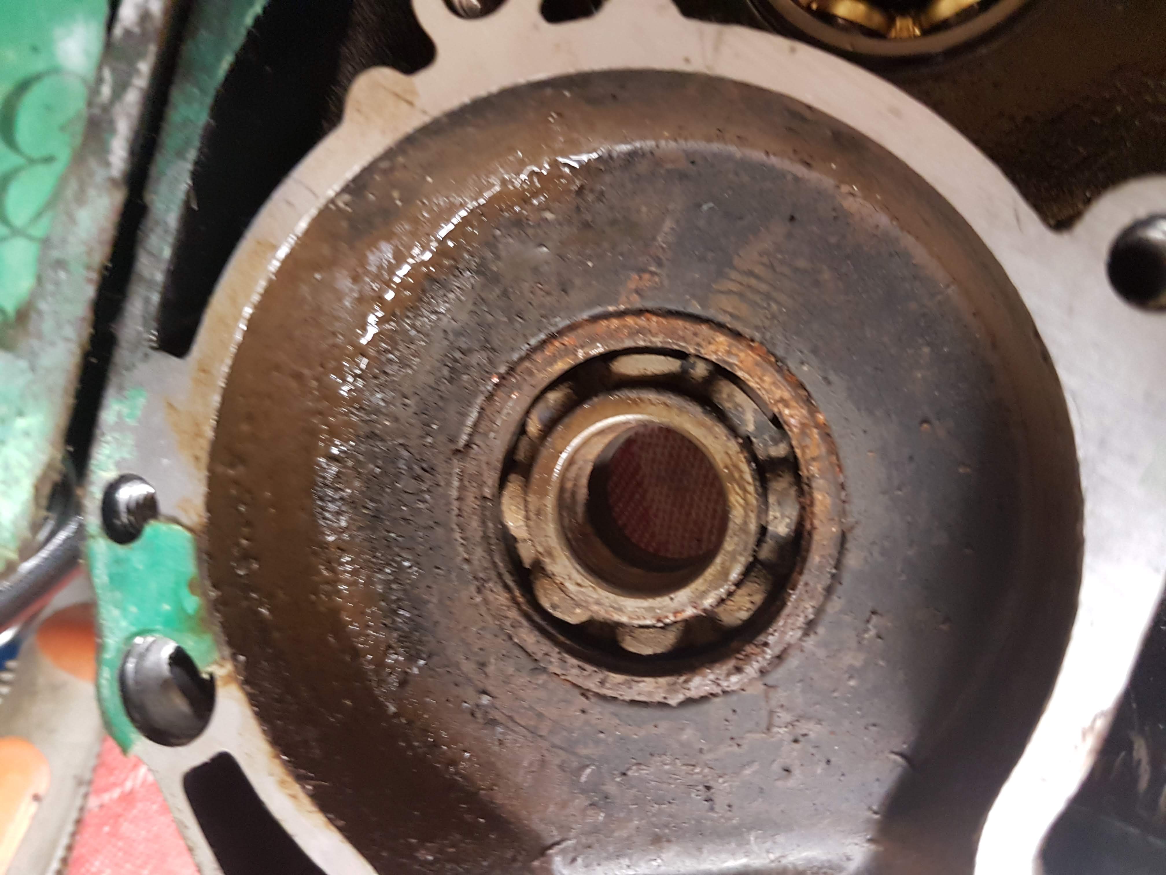

Ik heb een paar foto's gemaakt en wil dit toch graag met jullie delen, De krukas zit onder de roest plekken en de krukaslagers zijn helemaal vergaan en daar is geen beweging in te krijgen. Ook het krukashuis zit onder de roestige drap.
Is het normaal dat een krukas er zo uit kan gaan zien, kan het kwaad of is het advies dat ik het vervang?

Krukas en lagers kunnen bij het oud ijzer.
Berichtdoor ief » 08 jun 2020 10:38
Ziet er toch best goed uit?
Voor een blokje wat 3 jaar op de zeebodem heeft gelegen? :)

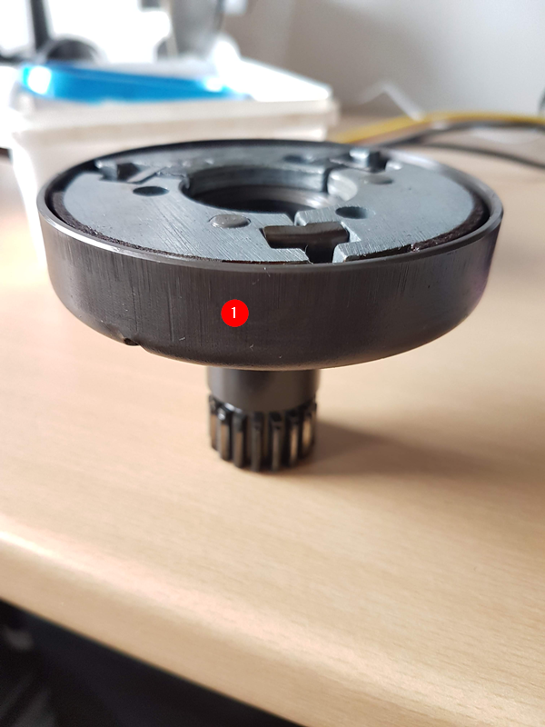

Moet ik nu een krukas hebben voor 1 versnelling of 2 versnelling? Althans, dat is wat ze bij de shop vragen. Ik heb werkelijk geen idee. Waar kan ik dit aan zien? Ik heb twee foto's toegevoegd, kan ik het hier aan zien?

Ik denk 1 versnelling omdat er maar 1 koppelingsplaat in zit? Of heb ik het totaal mis?
Zoals in plaatje 1 = twee versnellingen?
en in plaatje 2 = 1 versnelling?

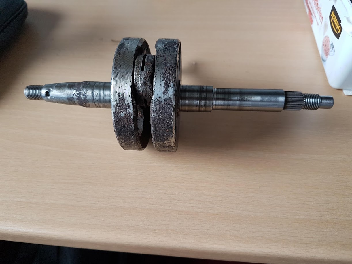

Mijn huidige krukas, is dit een 2 versnelling of 1 versnelling krukas?

Hij heeft vertanding dus zal het een 2 speed krukas zijn.
Is de piston 10 of 12 mm, even meten.

Krukas is idd een van het nieuwe type. Vreemd dat ze vragen of deze voor 1 of 2-speed koppeling is, want dat is totaal niet relevant omdat voor beide dezelfde krukas wordt gebruikt. Wel van belang is de vertanding voor het hart van de 1e versnellingskoppeling, bij bepaalde bouwjaren zitten er platte kanten aan en is het hart van de koppeling ook zo.
Maar goed, antwoord op je vraag is idd krukas vervangen. Mogelijk heeft deze buiten gestaan en is er vocht in gekomen. Als je lagers in het carter er al zo uit zien, dan heb ik weinig hoop voor het naaldlager in de drijfstang tussen de wangen.

Sorry hoor. Maar als ik jouw foto's zie dan heb je maar 1 schaal waar de koppelingsegmenten aangrijpen. Kijk ook naar het plaatje van Invalidmemory waar je 2 schalen hebt en daarmee dus een 2-speed koppeling hebt.
Vwb de pennetjes, ik denk dat ze doelen op de halterpennen waarmee de segmenten vast zitten op de koppelingsnaaf. Bij jouw type is dat een nieuwere versie (A35 met 2 gaten per segment) ipv de oude (A3) met maar 1 gat voor de halters die ook nog eens kleiner zijn dan die voor de nieuwere versie. Dit heeft er niets mee te maken of je krukas 1 of 2 speed is.
