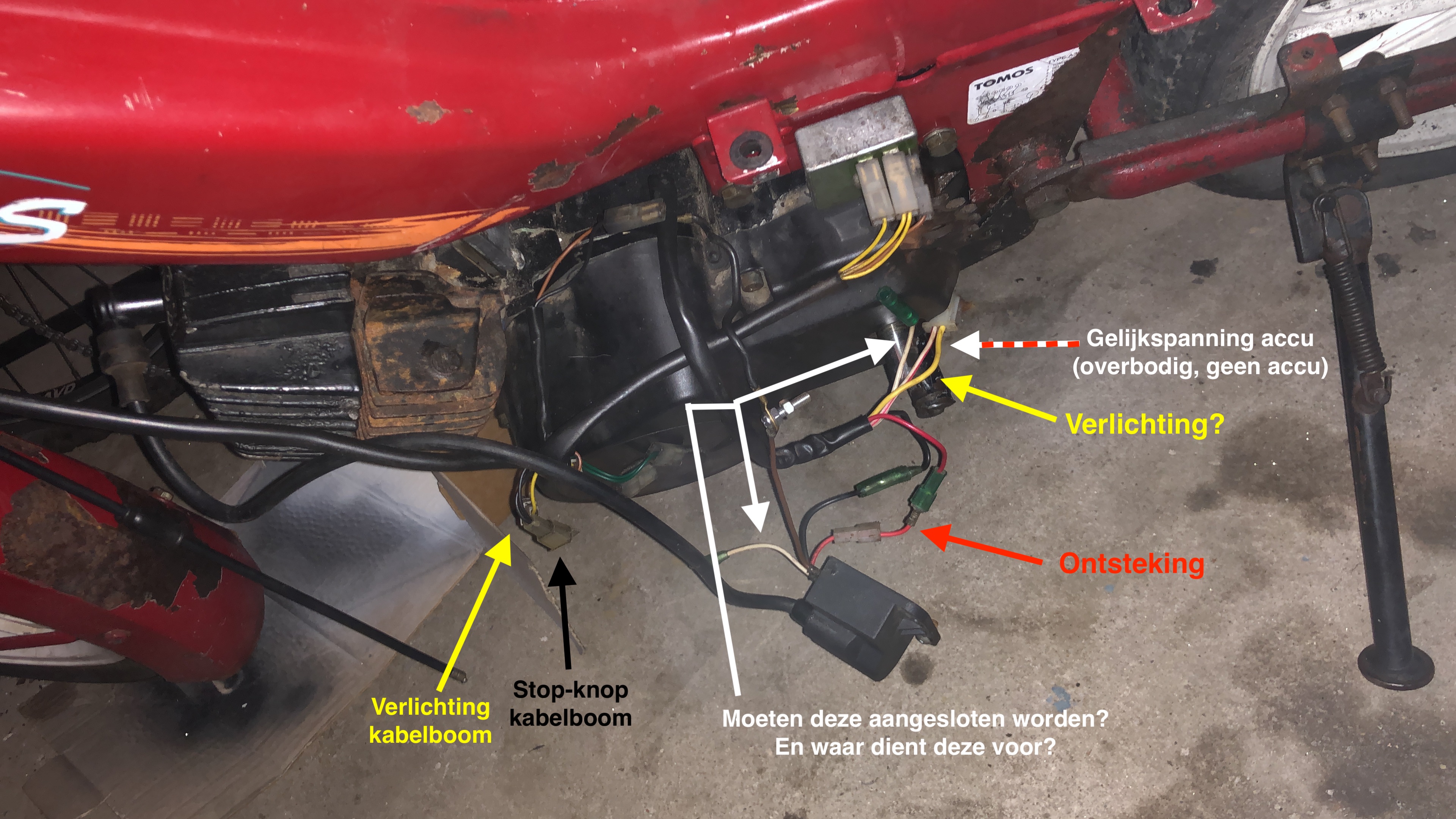

Hoi forummers!
Ik heb sinds kort een nieuw blok voor mijn oude A35 gehaald, dit betreft een nieuwer blok met elektrische ontsteking én pickup. De bobine zit er ook bij geleverd, maar ik kom er niet helemaal uit hoe de bekabeling moet!
Hier zijn wat foto’s, ik vroeg me af of ik de connector met de rood-witte (gelijkspanning voor accu, heb ik niet) en gele (verlichting) eraf moet knippen, en dan de gele kabel moet verbinden met die van de kabelboom.
Hier een foto:
Foto bekabeling
De vraag is nu of ik 1) een nieuwe spanningsregelaar nodig heb en 2) hoe ik precies de kabels aansluit op die van het frame. In principe hoef ik alleen de gele en zwarte van het frame aan te sluiten, toch?

Ik krijg het originele bericht niet aangepast, maar heb een iets duidelijkere foto toegevoegd!
Betere foto met omschrijvingen

Berichtdoor fons716 » 16 jun 2020 17:10
Wit is de pick-up dus die moet aan elkaar anders heb je geen vonk.
Geel van de ontsteking idd op kabelboom van de verlichting.
Stopknop (zwart) aan van de rood bobine cdi maken.

Erg bedankt! Dus de connector van de gele en rood-witte kabel afknippen, nieuwe kabelschoentjes monteren aan de gele draad, daarna deze vastmaken aan de gele van de kabelboom. Voor de zekerheid, moet ik dan de zwarte kabel (stopknop) van de kabelboom monteren aan de ontstekingskant rood of aan de bobine-kant rood (en dus de 2 rode kabels van elkaar losmaken)?

Ik zou de rood-witte niet afknippen, wellicht wil je dit voor andere doeleinden gebruiken? Voor de gele draad kun je zelf een verloopje maken.
De zwarte kabel van de stop knop heeft 2 stekkers. De ene kant gaat in/ aan de bobine/ CDI, de andere aan de rode kabel uit je blok. Wijst zichzelf, past maar op 1 manier.

Top! Connector van de gele en rood-witte kabel afgeknipt, daarna de rood-witte kabel afgeplakt, een kabelschoentje op de gele gezet en aangesloten op de kabelboom. Daarba de rode kabels van de bobine aangesloten op de stopknop. Hij loopt meteen en de verlichting doet het, erg bedankt!
