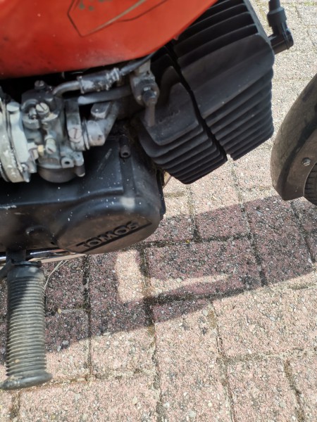

Korte beschrijving van je probleem: Loopt niet stationair denk valse lucht en denk niet goed afgesteld
Wanneer ontstond het probleem: na meerdere dingen zie volgende vraag
Aanpassingen aan je tomos (als ja, dan welke?): Nieuwe uitlaat (biturbo), ontsteking op bromstand, bougie b5hs naar b6hs, sproeier 49 naar 51
Type tomos (brom of snor) en model:A35 snor
Setup (carburateur/ luchtfilter/ ontsteking/ tandwielverhouding):ontsteking staat op brom stand uitlaat biturbo vgm voor de rest *standaard snor hij loopt wel 40 maar hij liep al 35 toen ik hem kocht en toen was die vgm *standaard.
Hij liep gister erg goed tikte zelfs de 45 aan na 2 uur weer proberen, hij ging ten eerste heel moeilijk aan (10 keer kicken) en hij was niet vooruit te branden ging misschien net 5 km/h en toen die beetje warm was misschien net 20 en als ik me gas losliet viel die gelijk uit. Vandaag weer geprobeert start gwn weer na 1 keer kicken en rijd opzich wel lekker trekt wat sloom op en stottert beetje maar als die eenmaal warm is rijd die perfect gwn weer 40. Valt wel nogsteeds uit stationair.
Nu kon het misschien valse lucht zijn. Dus ik checken als ik met een deobus spuit rond het spruitstuk gaan de toeren omhoog lijkt het wel maar ook als ik bij luchtfilter spuit eigenlijk overal als ik stop met spuiten valt die uit maar als ik blijf spuiten gaat die juist harder lopen.

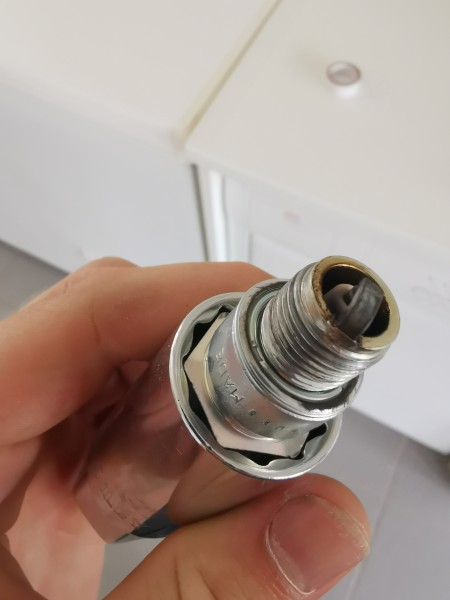

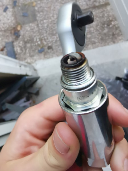

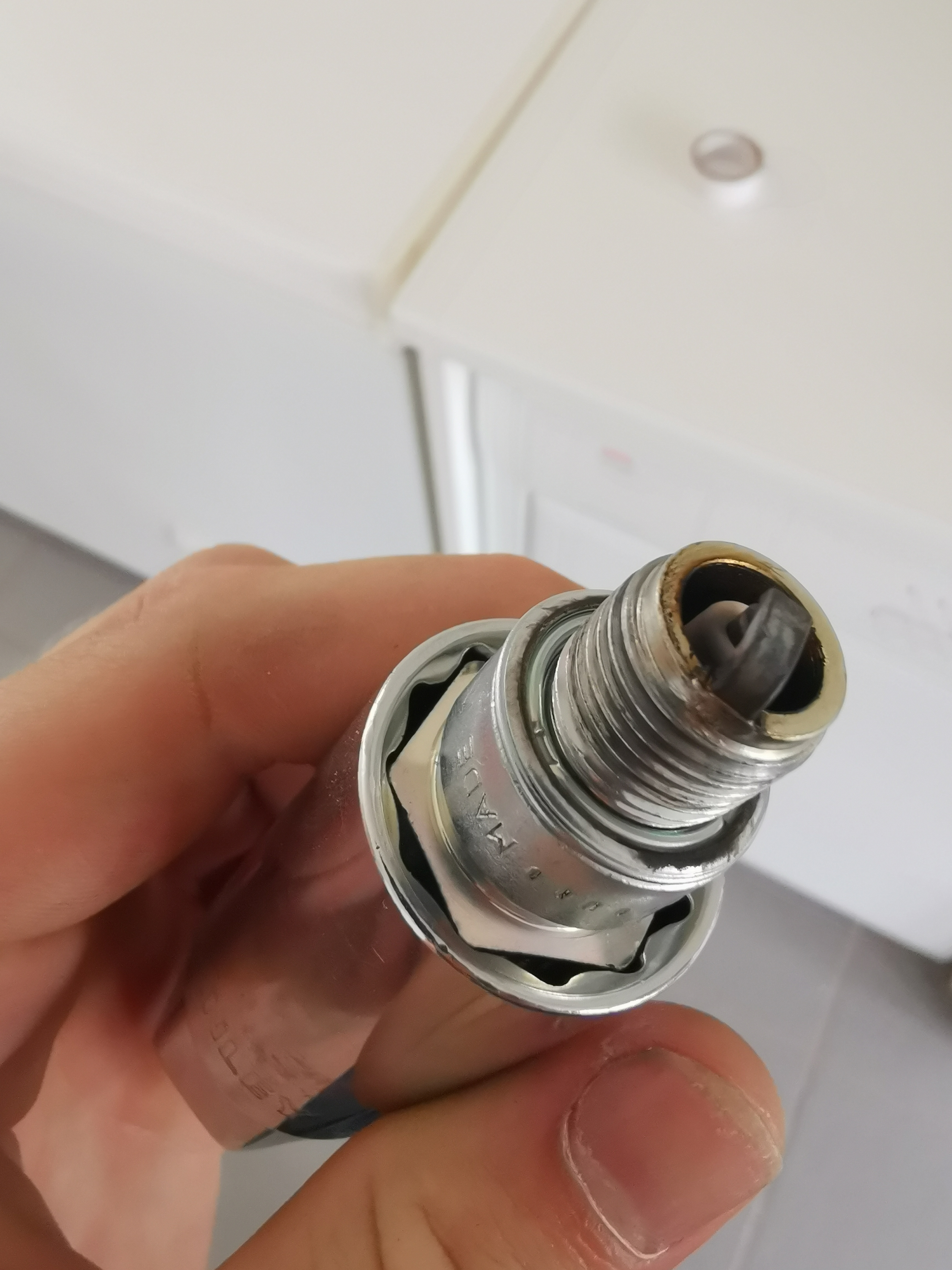

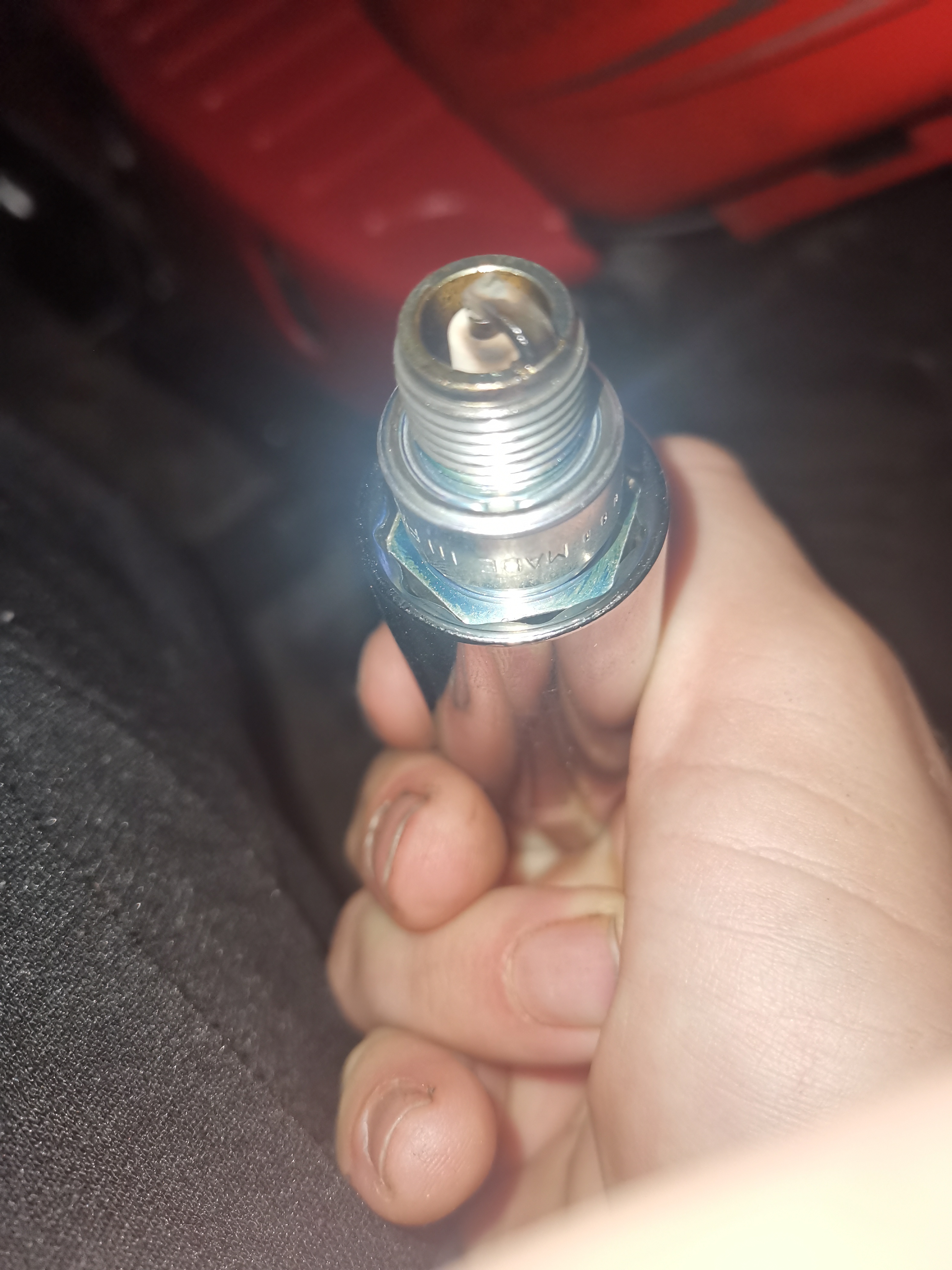

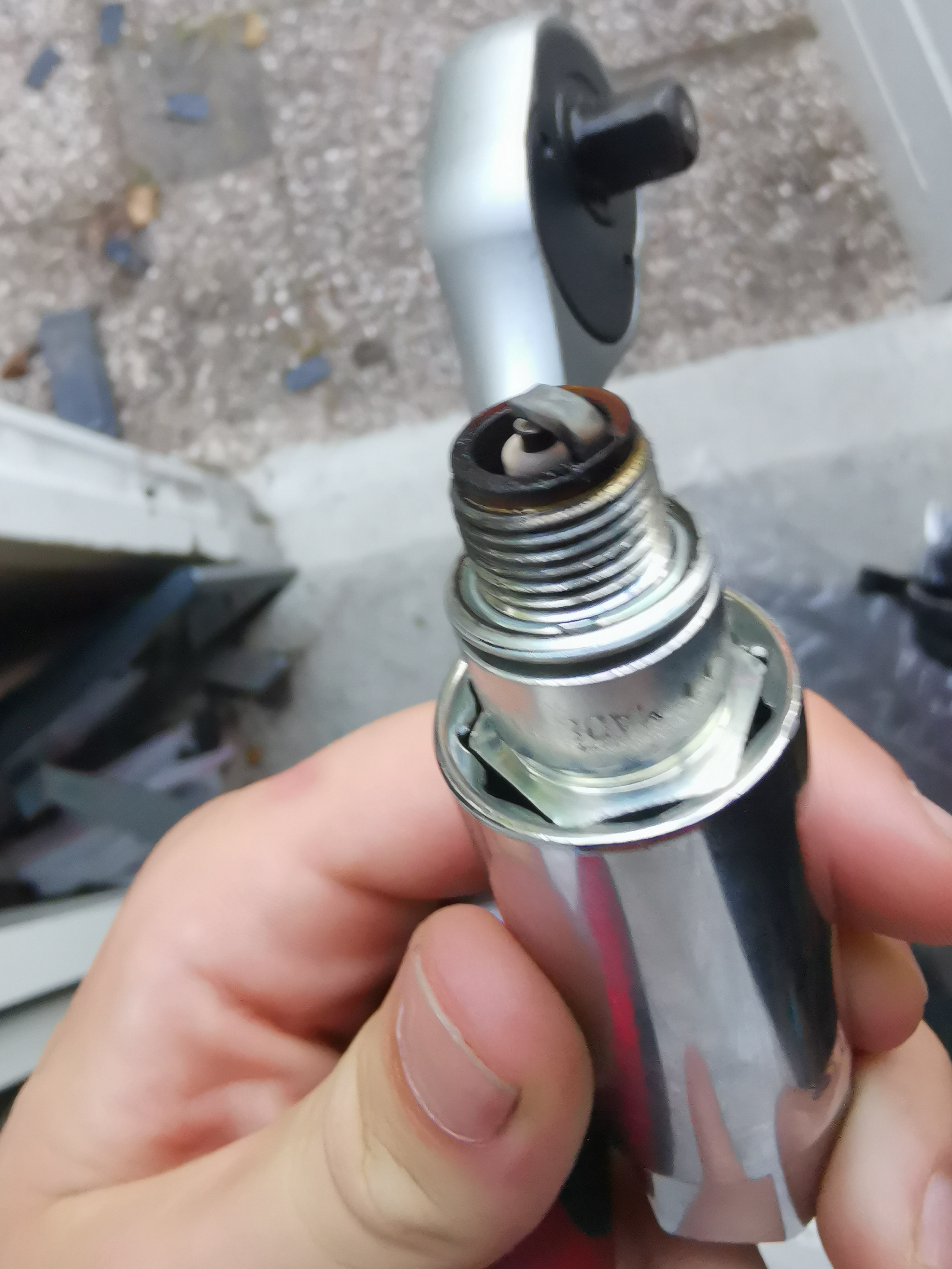

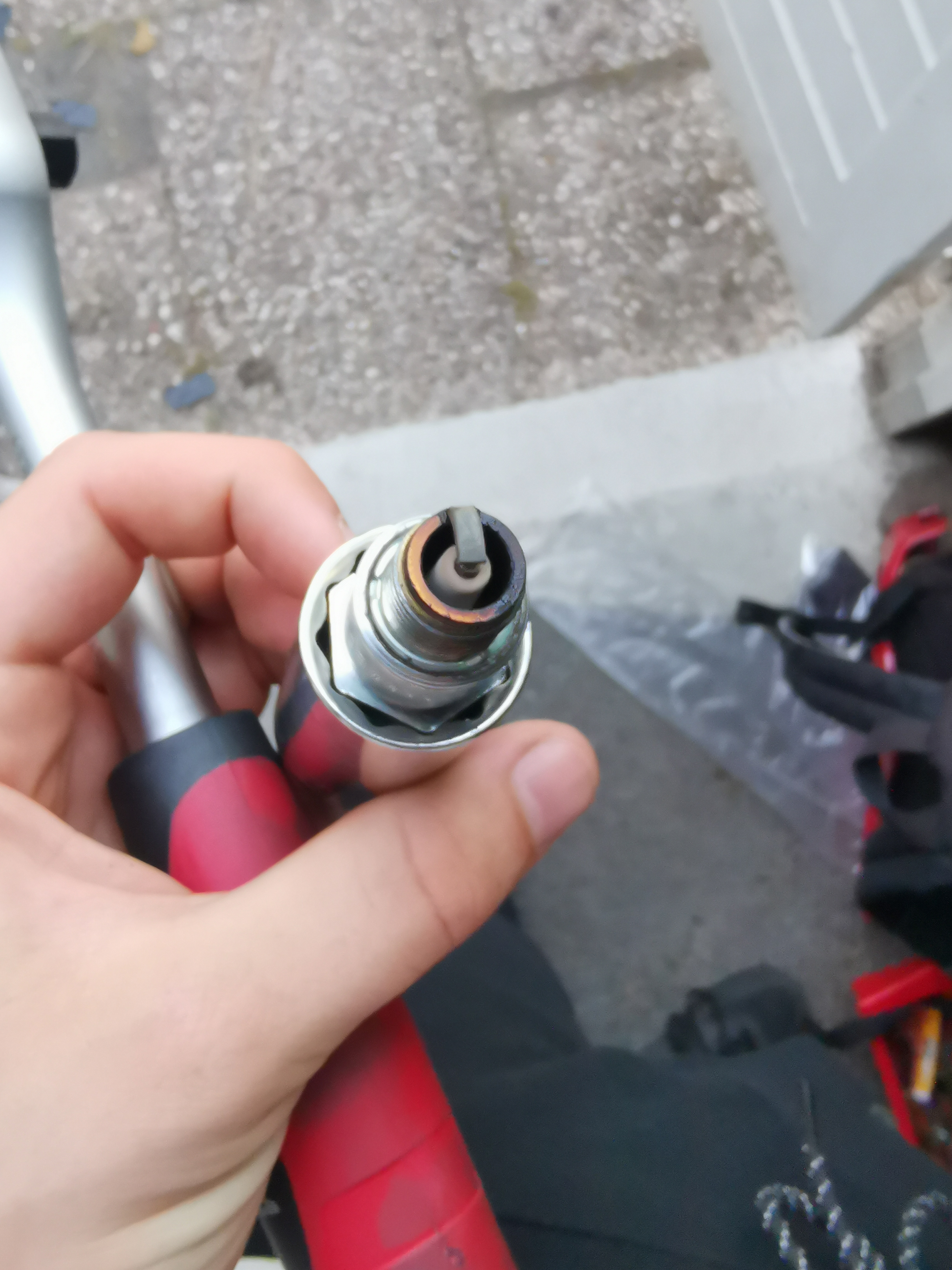

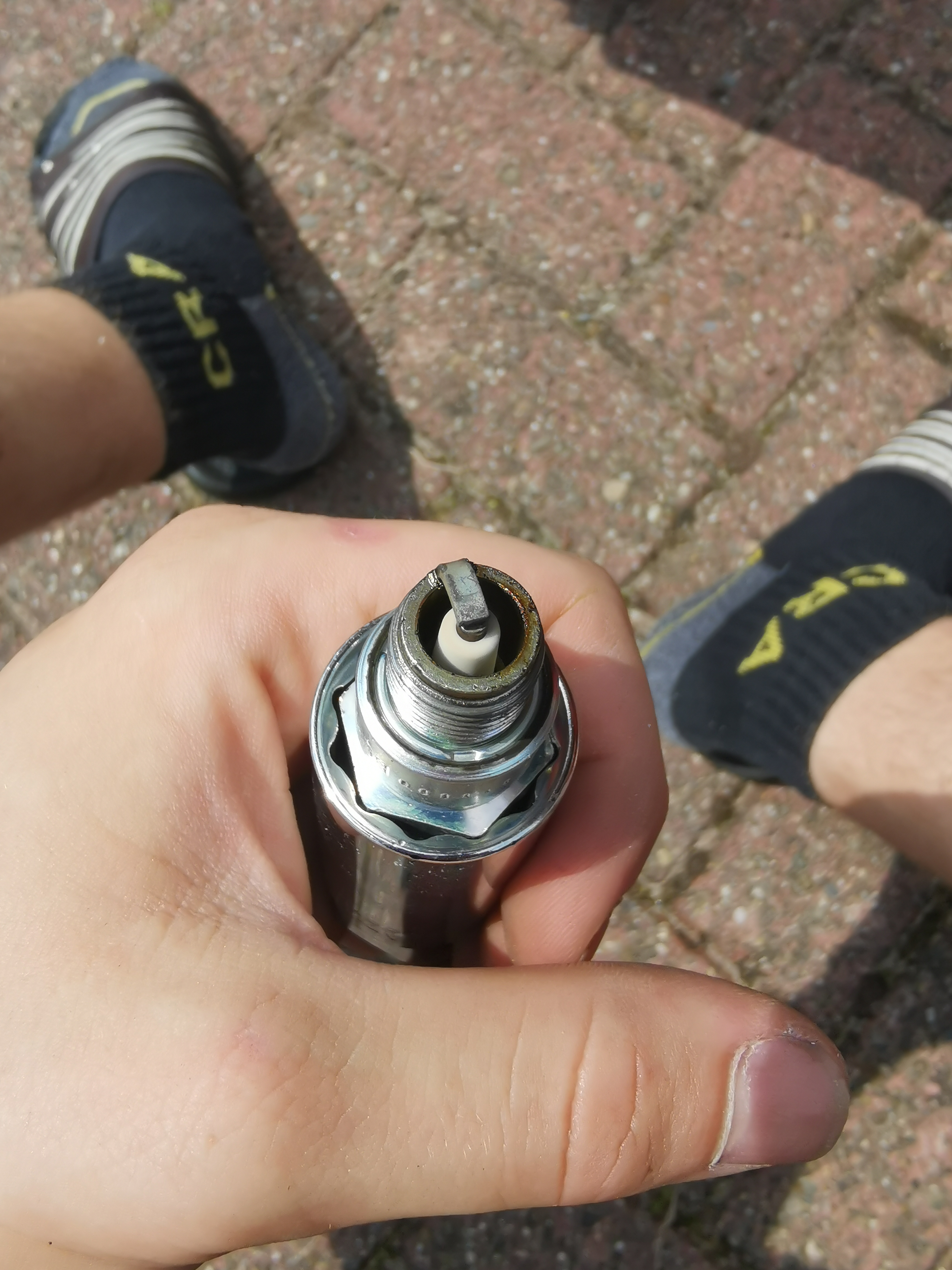

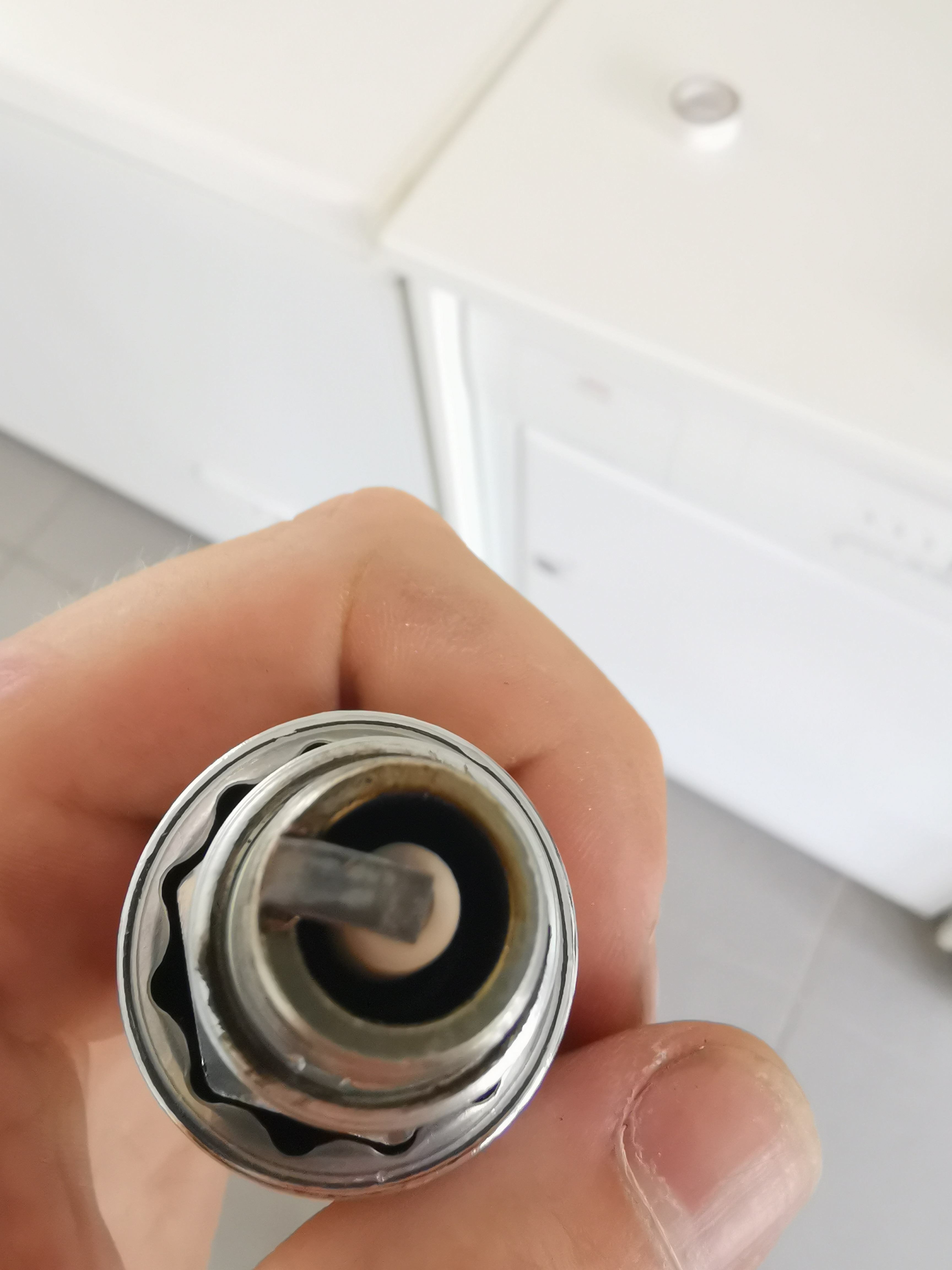

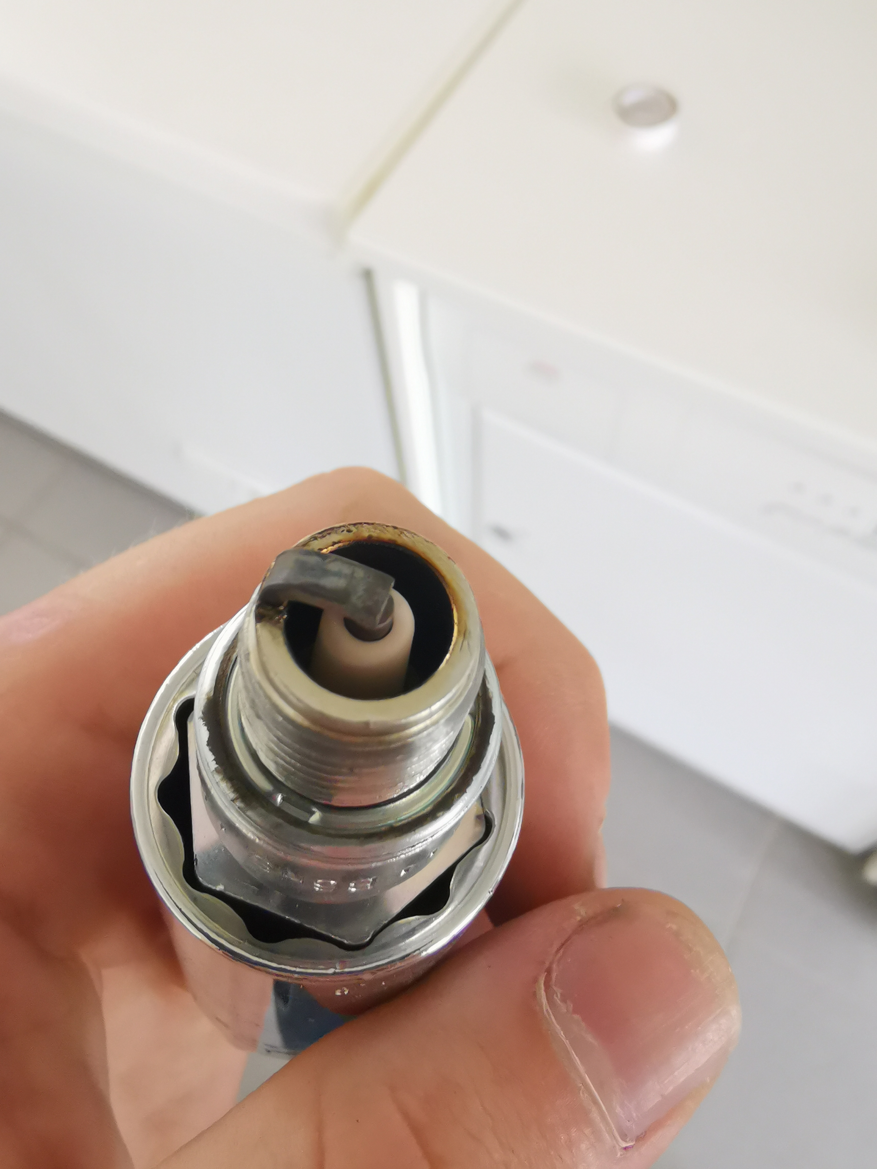

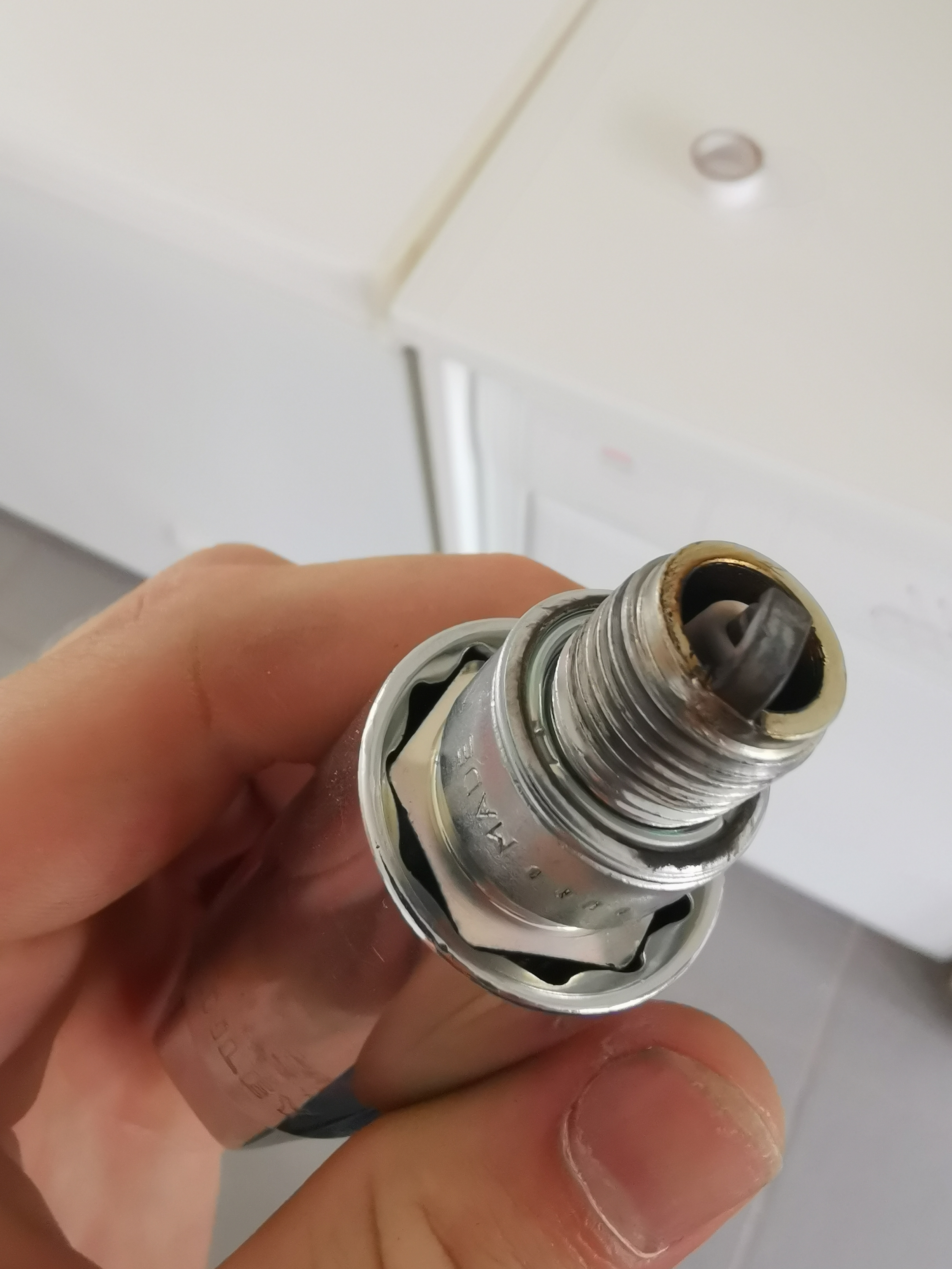

En als laatste weet ik ook niet zeker of me bougie nu de goede kleur heeft heb hieronder meerdere fotos erbij gezet. ook van de uitlaat ik vraag me af wat die vlek is komt dat omdat die misschien te warm word?

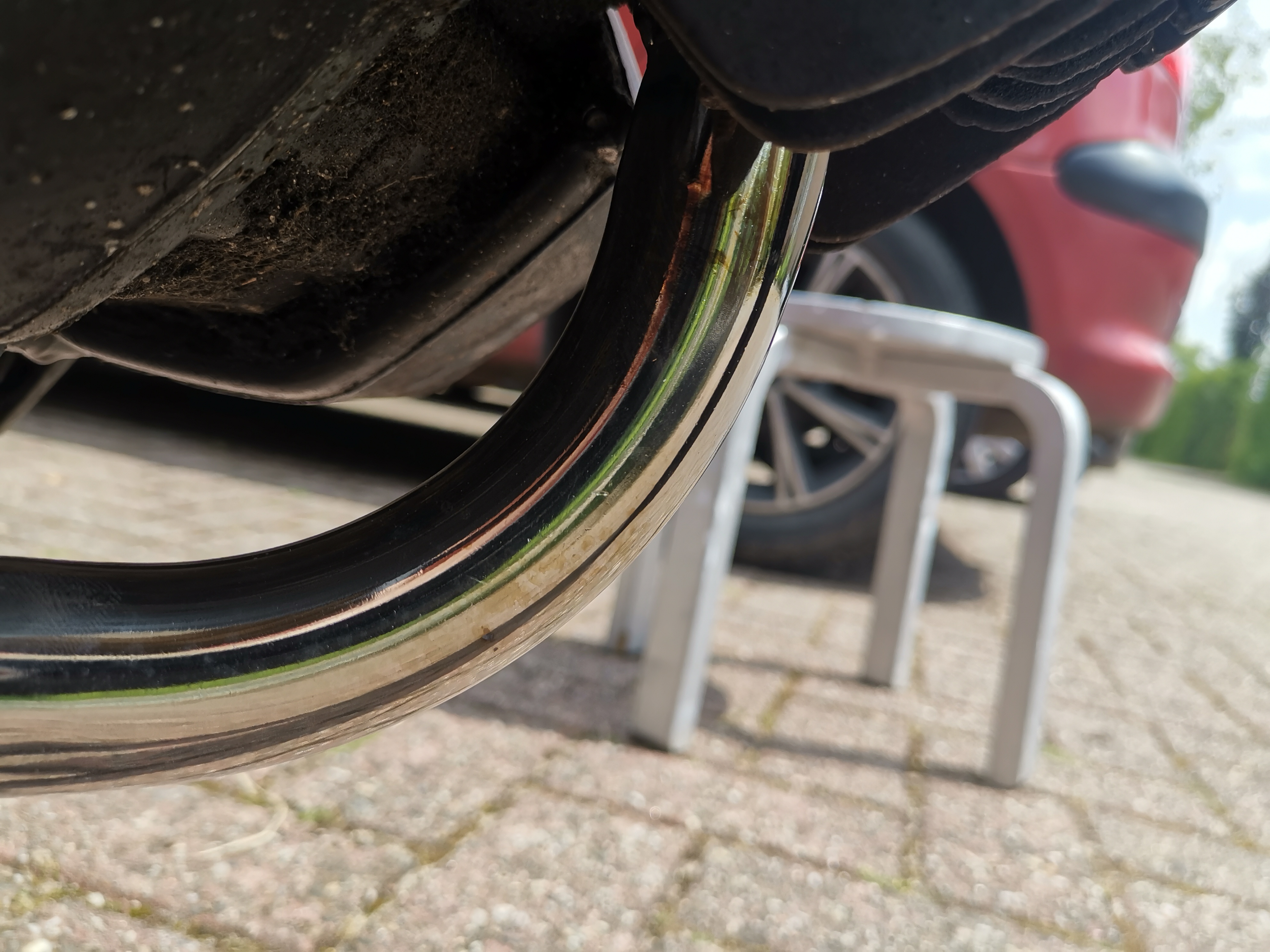

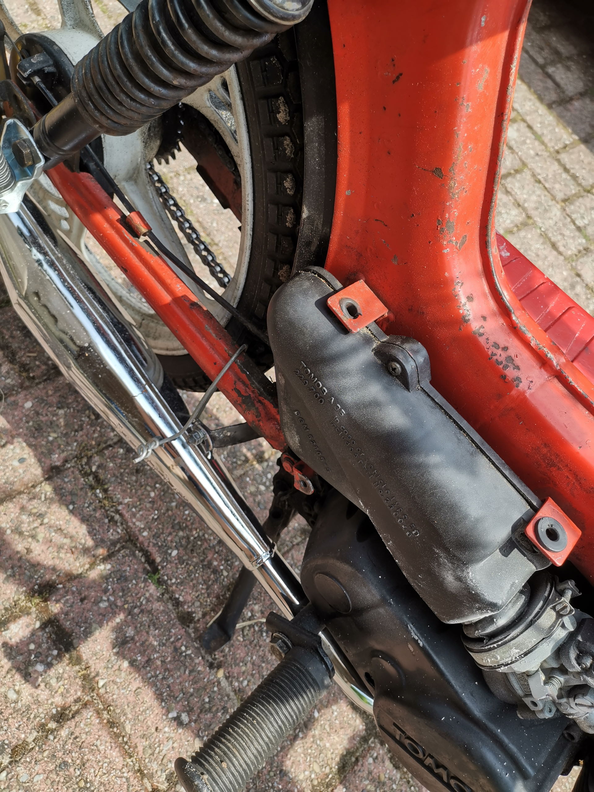

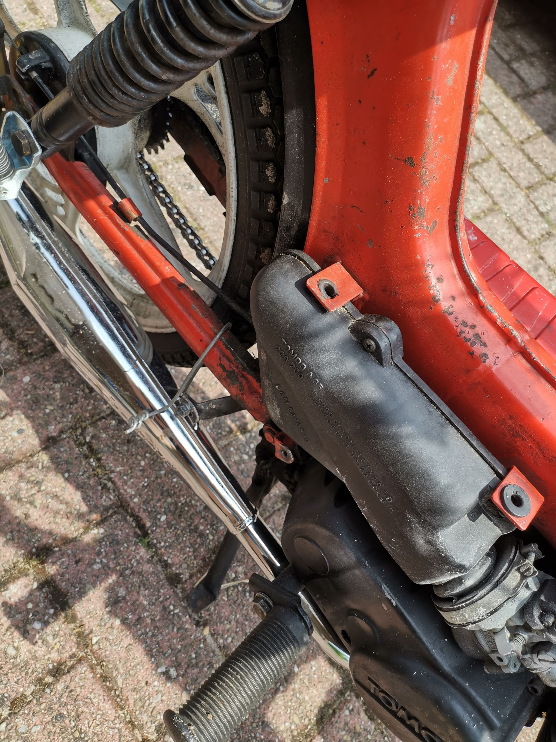

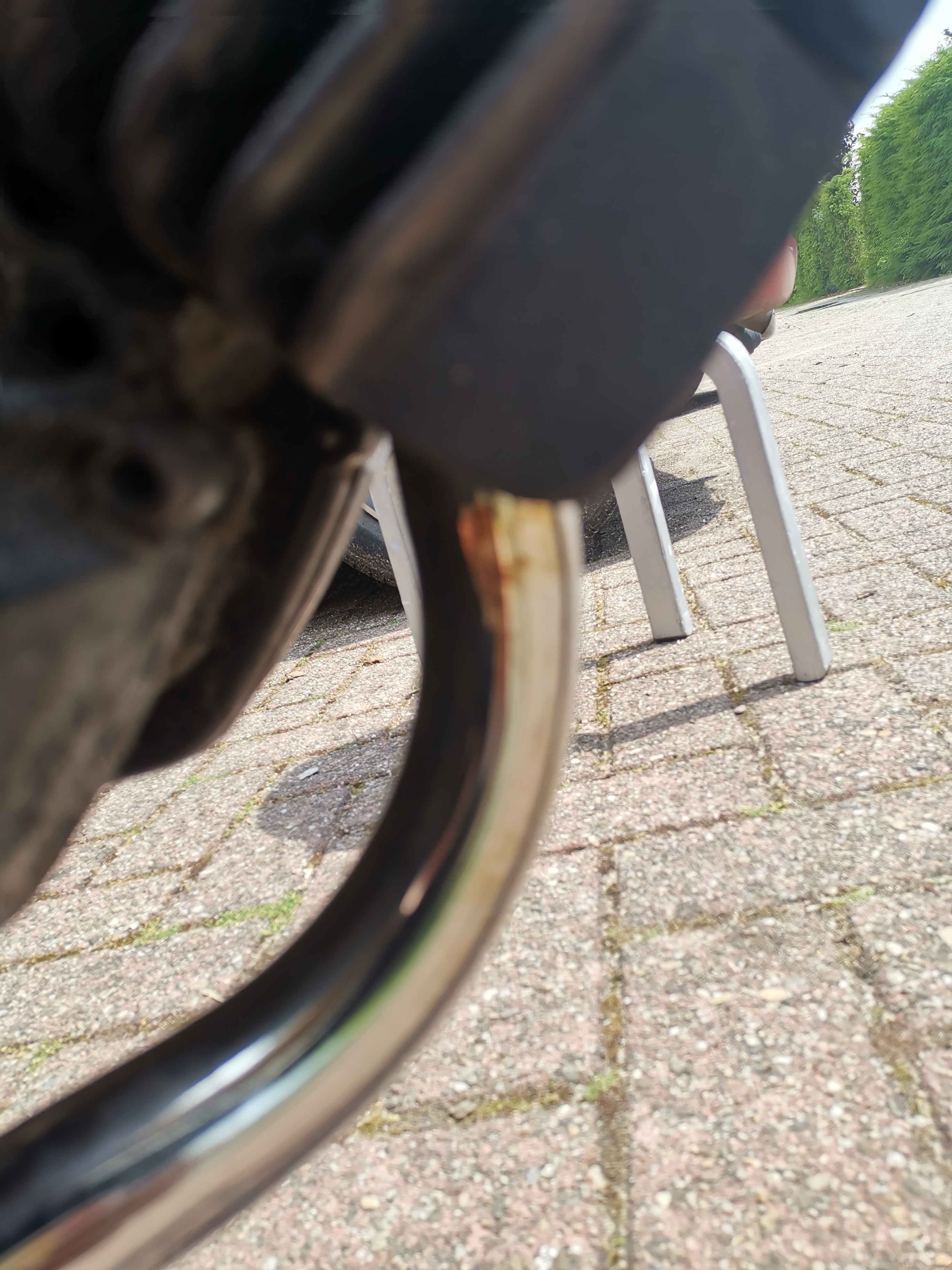

Heb je de uitlaat aan de achterbrug vast gemaakt met ijzer draad (foto 11)
Als dat zo is ben je de cilinder aan het slopen want er komen krachten op de tap eindjes bij de uitlaatpoort, als de brommer in of uit veert.
Ja klopt dit was tijdelijk anders hing die los en dat was nog slechter geweest maar de orginele beugel is nu gelast en hangt nu weer vast.

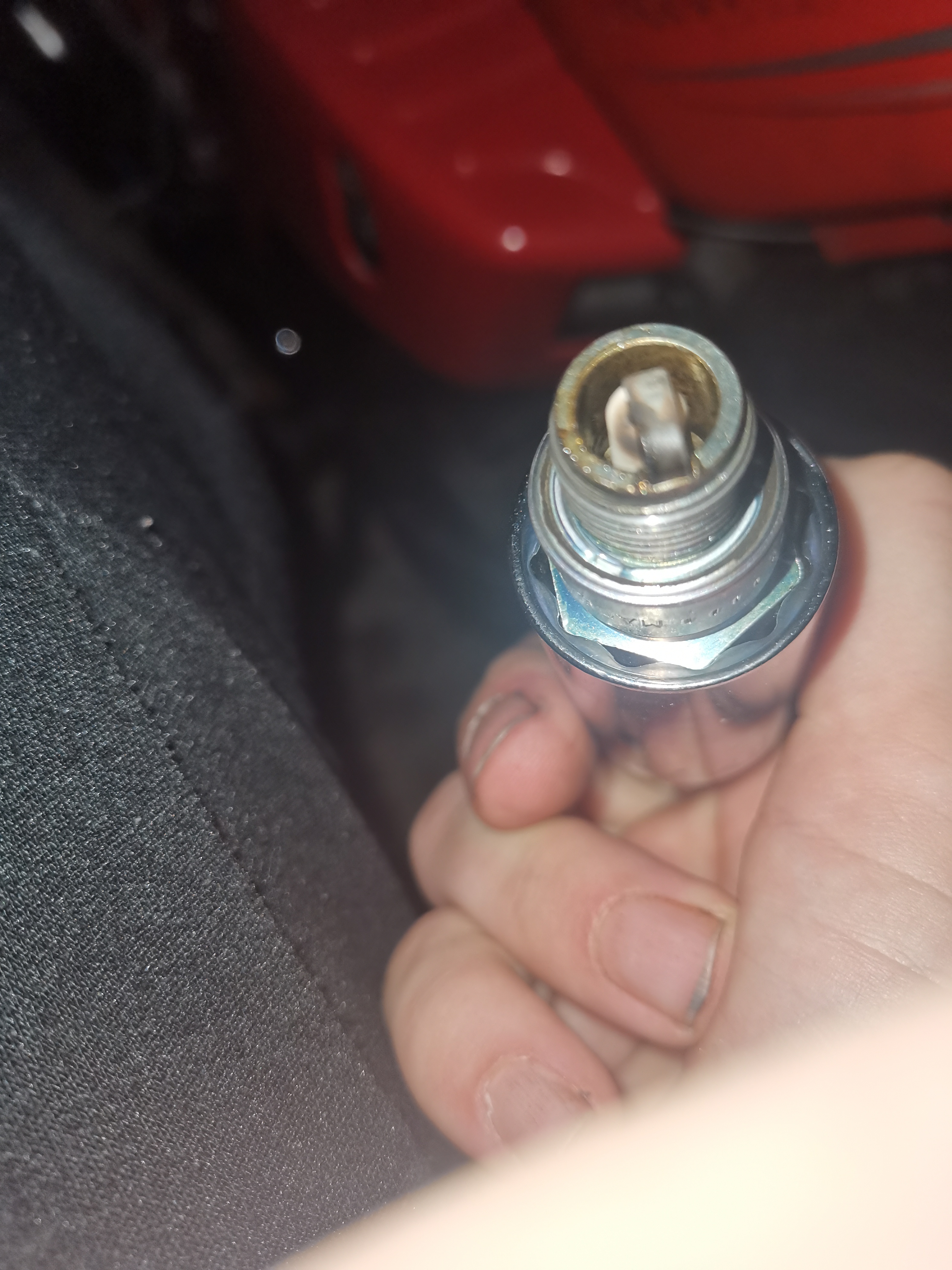

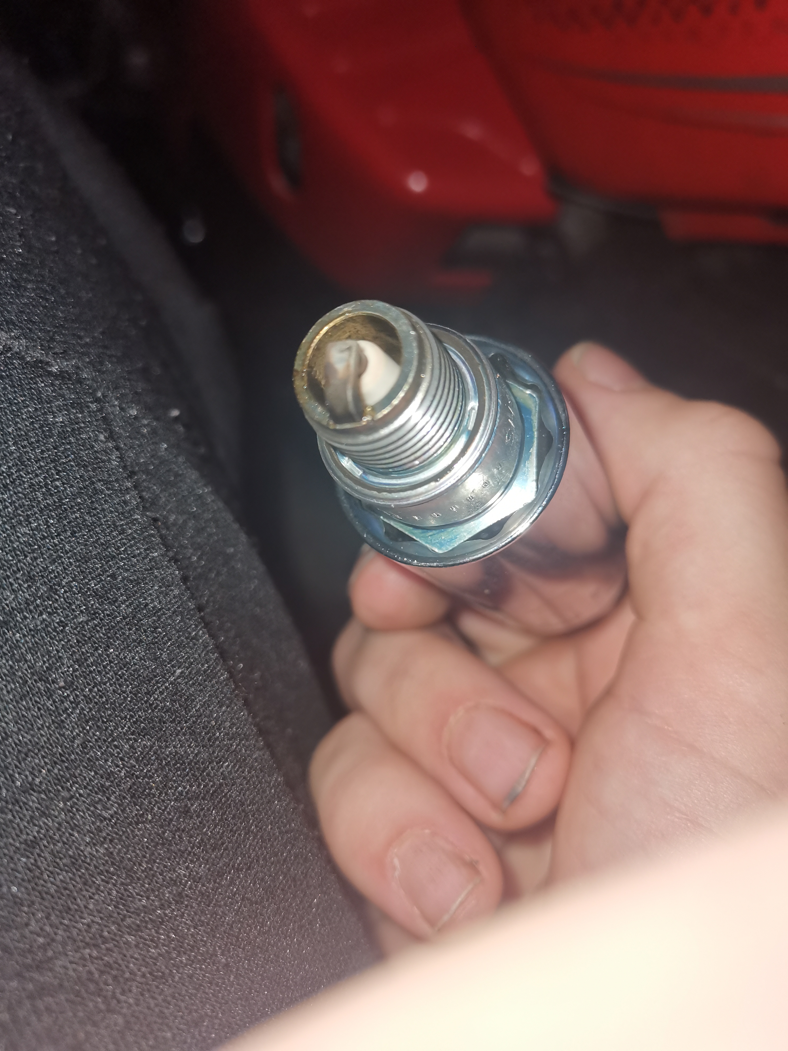

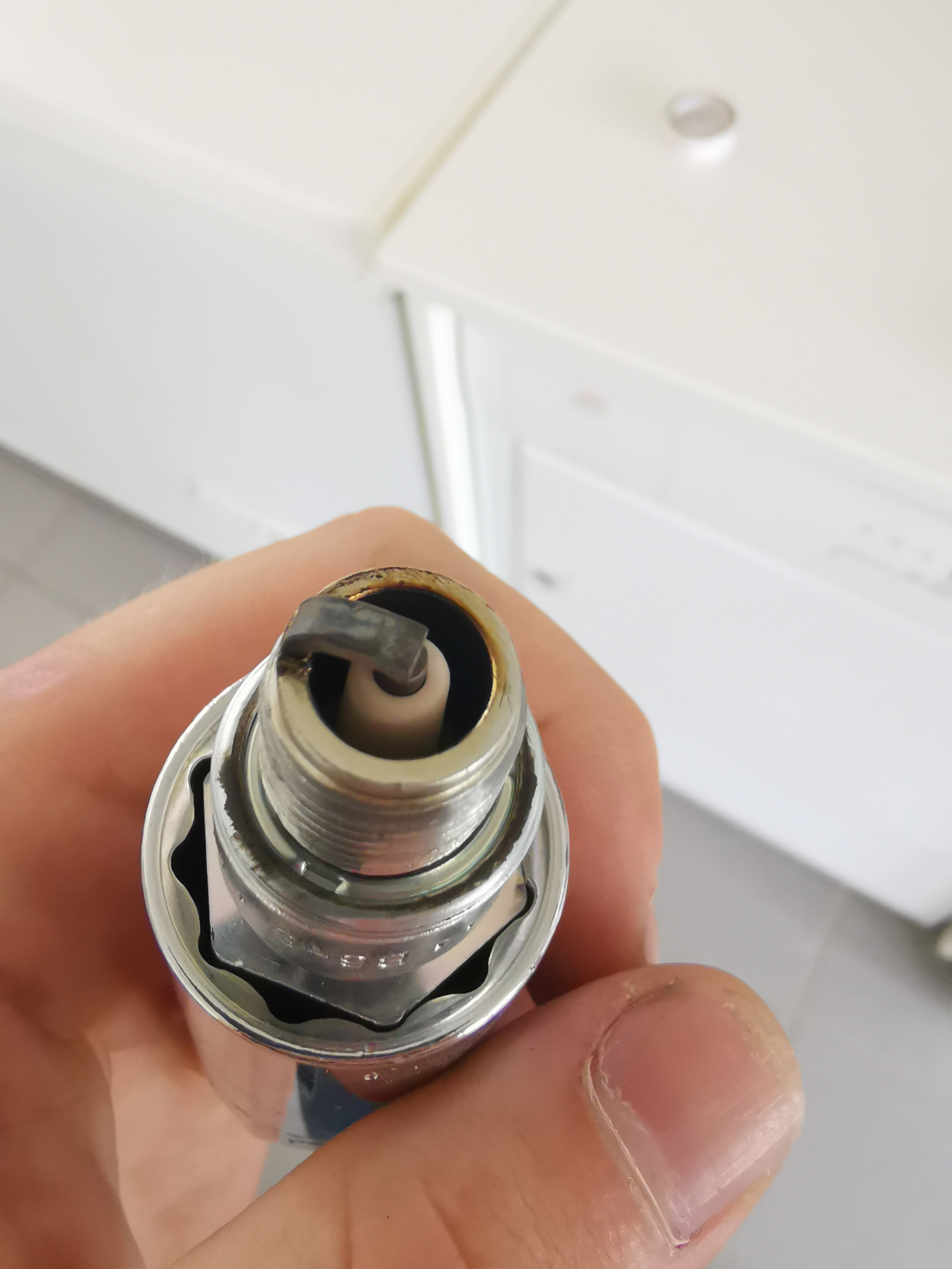

Ik weet nou niet echt of die nu te rijk of te arm is afgesteld zwart is te rijk maar hij is wit grijs achtig. De brommer loopt warm verder goed.
Koud verzuipt die gelijk als ik 1 seconde gas los laat en hij gaat niet harder dan 10 km/h.

In je setup vermeldt je sproeier 52 in een dellortho 14/9 carburateur. Dit zou te groot zijn. Gebruikelijk in de 14/9 is 49-51 met een standaard luchtfilter en standaard spruitstuk. Dat je nu een 51 erin hebt wil niet zeggen dat dit met jouw setup de juiste is. Aangezien er eerder een 49 in zat en daar al prima op liep als ik je openingspost lees. Er staat overigens een sterretje bij "standaard" luchtfilter in de setup, wat betekent dit?
Ik zie aan de rand van je bougie een zwarte/ natte laag, wat duidt op een onvolledige verbranding en dus te rijke afstelling. Wat fons716 al aageeft, warme lucht kan minder brandstof bevatten dan koude lucht, dus in de zomerdagen kan het zijn (zeker nu de temperaturen richting de 30 graden gaan) kan dan juist een grotere sproeier problemen geven. Vaak is de af-fabriek gemonteerde sproeier een compromis tussen de twee uitersten om niet continue de sproeier te hoeven wisselen.
Ik denk dat je het stationair probleem misschien moet zoeken in de idle-jet (klein gaatje onderin de aansluiting voor het spruitstuk in de carburateur), die kan verstopt zitten. Met een haar uit een staalborstel kun je die doorprikken en met een luchtpistool (compressor) doorspuiten om eventuele troep te verwijderen. Het stationair toerental stel je af bij een bedrijfswarme motor en zodanig in toerental dat de koppeling net niet aangrijpt en je achterwiel niet draait. Misschien heb je die nu te krap gesteld en icm een koude motor juist ervoor zorgt dat deze afslaat doordat de brandstof(nevel) neerslaat op de koude delen.
Vwb je bougie, je geeft in de beginpost aan dat de bent geswitched van B5HS naar B6HS, De kleur van deze bougie kleurt pas na kilometers rijden, niet bij een blokje om, zeker niet als deze zijn zelfreinigingstemperatuur niet bereikt word je daardoor op het verkeerde been gezet.
Verder lees ik een wijziging van de sproeiermaat van 49 naar 51. Dat laatste vraag ik mij van af wat daarvan de reden is geweest. Heb je dit alleen "uit voorzorg" gedaan ivm de uitlaat? Dan zou ik toch teruggaan naar de oorspronkelijke sproeier, als je eerder geen prestatieprobleem had.
Het * bij *standaard luchtfilter stond er perongeluk. Heb ik nu als het goed is weg gehaalt. Had de scrhoef gister een stukje in gedraait en nu bleef die wel weer lopen als die weer lastig doet dan ga ik dat maar proberen.
Ik denk dat dat het probleem was waarom ik hoger ging omdat die eerst de goede kleur niet kreeg. Ik ben inderdaad uit voorzorg 2 omhoog gegaan dat stond er bij op de site dat je vaak 2 sproeier maten omhoog moet. Ik wou niet dat die te arm ging lopen want heb gelezen dat dat schadelijk kan zijn voor je motor. had eigenlijk helemaal niet gereden met sproeier 49 onder mijn nieuwe uitlaat.

Ik denk dat je een arm mengsel en een schraal mengsel uit elkaar moet halen:
Een te arm mengsel houdt in teveel lucht tov brandstof. Een te schraal mengsel houdt in dat er onvoldoende smeringolie is gemegd met de brandstof.
Het eerste is niet zo schadelijk, hooguit dat je prestaties tegenvallen (kan, hoeft niet). Het laatste is wel een dingetje als je geen schade wil oplopen aan onderdelen die afhankelijk zijn van smering (lagers etc.).
Wie het ooit verzonnen heeft om aan te geven dat de sproeiermaat moet wijzigen bij het veranderen van de uitlaat begrijp ik niet, ik heb het zelf nog nooit gedaan en heb goede ervaringen daarmee.
