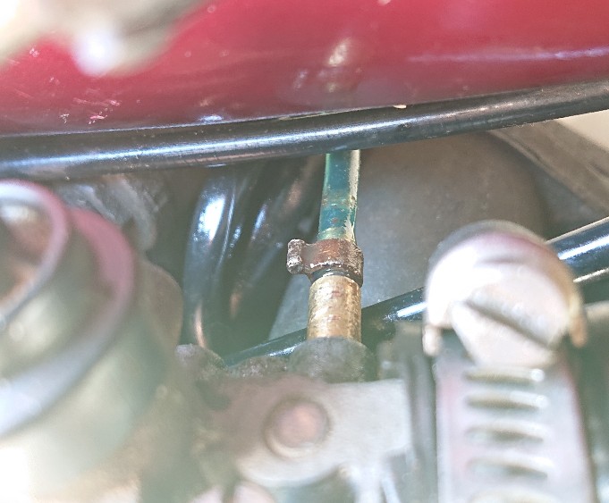

Berichtdoor Ran1970 » 07 aug 2020 10:41
Welke Tomos model heb je? Revival Ts a52
Wat is het bouwjaar? 2007
Sinds wanneer speelt dit probleem? Sinds die olie lekt....okeee..ik de carb eraf probeerde te halen...
Wat is het probleem? Krijg 't klemmetje niet los van 't olieslangetje naar de carburateur.
Onlangs nog iets verandert aan je Tomos?
Standaard, uitlaat, remkabel, tandwiel voor, cilinder pakkingen en bougie.
Hallo Iedereen
Deze tomos revival is dus een 2takt met apart olie reservoir. Echt gaaf, maar helaas lekt ie olie bij 't klemmetje olieslang - > carburateur.(Zie foto)
Voel mij echt een noop maar hier komt vraag:😁
Hoe krijg ik 't klemmetje los?!?
En hoe kan ik het beste het olieslangetje vervangen tussen pompje en carb. Kan ik het slangetje zomaar losmaken of stroomt er dan allemaal olie uit? Wat is de beste/handigste/juiste procedure?
Waarschijnlijk is het al ergens behandelt, maar kreeg geen 0 resultaten bij zoeken.
Mvg, Ran
Klemmetje olieslang
Berichten: 3904
Berichtdoor fons716 » 07 aug 2020 11:55
Dat is een klem voor eenmalig gebruik (die knijp je dicht en kan niet meer open) en die moet je dus door knippen met een goede tang, of met een dremel en een steekschijfje door slijpen.
Er komt iets olie uit maar dat is niet veel omdat de oliepomp niet draait, wel zorgen dat de nieuwe slang vol met olie zit voordat je gaat rijden, dus slang eerst aan de pomp monteren en als hij vol olie zit op de carb monteren.

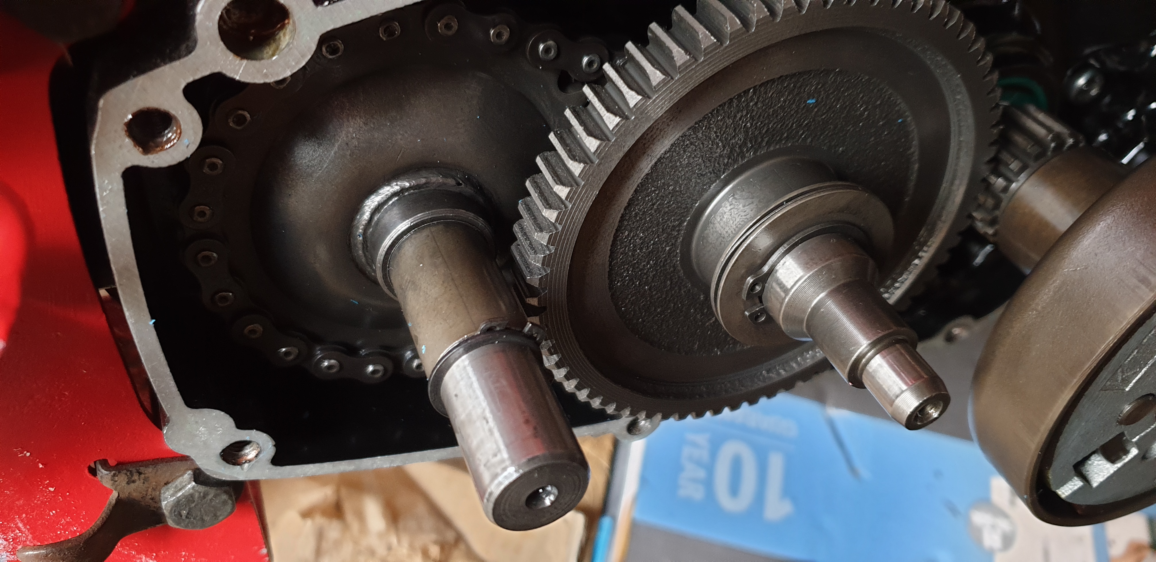

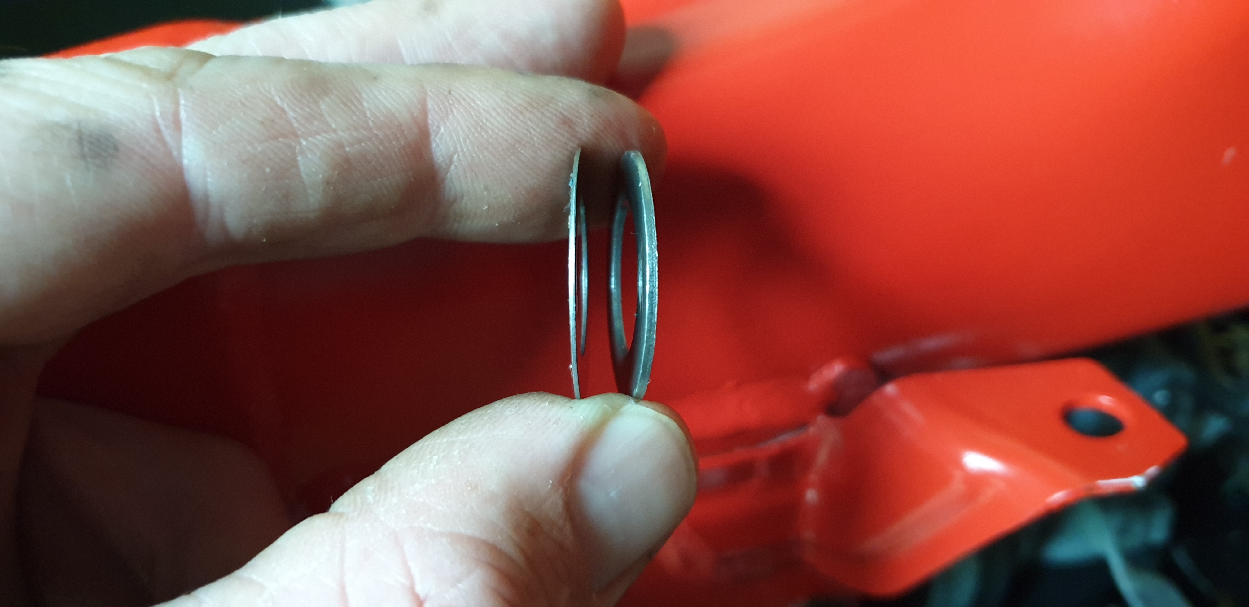

Berichtdoor Arjen » 29 aug 2020 14:27
Beste Tomosfans,
Ik heb het blok van mijn Tomos s25 helemaal uit elkaar gehaald en alle lagers, keerringen, vraagtekenveer etc. vervangen. Ik heb het blok weer in elkaar gezet, maar bij het monteren van de kickstarter merkte ik dat ik de as van de kickstart nauwelijks kon draaien. Dat was wel nodig, want het platte deel waarop de spie moet stond de verkeerde kant op. De as zat heel erg vast, dus ik heb het rechter carterdeksel (versnellingsbakdeel) losgehaald, zie foto. Toen was de kickstartas wel goed te draaien. Bij het loshalen van het deksel vielen er twee ringetjes uit. Het ene is volgens de schuifmaat 1mm dik, het andere 0,5mm. Zie foto. Ze zaten tegen elkaar aan, dus op dezelfde as geschoven.
Ik vrees dat die ringetjes verkeerd zaten en daarmee de kickstartas vast hadden geklemd. Ik kon niet zien op welke as ik ze had gezet en -nog belangrijker- waar ze echt horen. Toen ik het hele blok uit elkaar haalde heb ik geprobeerd die ringetjes en hun plek goed te ordenen, maar het kan ook zijn dat ik dingen heb verwisseld. Tja. Dom. Ik heb geprobeerd met de exploded views en andere forumposts te reconstrueren wat waar precies moet, maar als ik het goed begrijp kan dat per model variëren en ook de mate van slijtage/speling kan van invloed zijn.
Mijn vragen:
- Klopt mijn aanname dat de kickstart vastzit omdat de ringetjes verkeerd zaten?
- Op welke as en welke plek moeten de ringetjes wél?
- Er zitten meer (shim)ringen in het blok, waar precies?
Bij voorbaat dank voor jullie reacties!
HG Arjen
Berichten: 9684
Berichtdoor shadowranger » 30 aug 2020 08:41
Plaats het deksel (met pakking) eens terug zonder de ringen. Kijk hoeveel speling er dan is als je de as heen en weer beweegt. Van deze maat neem je de dichtstbijzijnde maat van de ring waardoor er nog net speling overblijft. Dan kan je as niet vast zitten, iets speling mag namelijk. Andere ring kun je weglaten.
Die ringen heten overigens shim's (spreek uit als sjim) en zijn bedoelt om overmatige speling op te vangen tot binnen de toleranties.
Ik zie op de middelste as dezelfde shim's. Ik ken dat niet als origineel bij een 1 speed. Heb jij deze erop gezet?
Arjen
Berichten: 19
Berichtdoor Arjen » 30 aug 2020 13:55
Zal dat morgen even doen. Moet nog een nieuwe pakking kopen want ik heb de oude kapot getrokken. Ik laat het weten. Dank voor de tip.
De shims op de middelste as zaten daar al toen ik m kocht. Ik weet overigens vrijwel niets van de voorgeschiedenis wat betreft onderhoud, reparaties etc., dus het kan best zijn dat een vorige eigenaar die shims heeft geplaatst. Heb ik ieder geval niet gedaan. Laten zitten en kijken of het zo gaat?
Berichten: 9684
Berichtdoor shadowranger » 30 aug 2020 17:36
Als het verder zo prima rijdt lekker laten zitten.
Je kan ook zonder pakking meten, hou er dan rekening mee dat er nog een dikte van de pakking bij komt.
Arjen
Berichten: 19
Berichtdoor Arjen » 30 aug 2020 20:45
Dicht gemaakt zonder pakking. Er was daarna een heel lichte (nauwelijks voelbare) speling op de as, bijna niet te meten (0,1mm oid). De plakking is zo'n halve millimeter dik. Is het dan verstandig om de 0,5mm shim erin te zetten? Of geen shim? Hoeveel speling is wenselijk?
Berichten: 9684
Berichtdoor shadowranger » 31 aug 2020 04:17
Draait de as zonder de shim's wel soepel? Er hoeft geen shim op als de speling amper voelbaar is.
