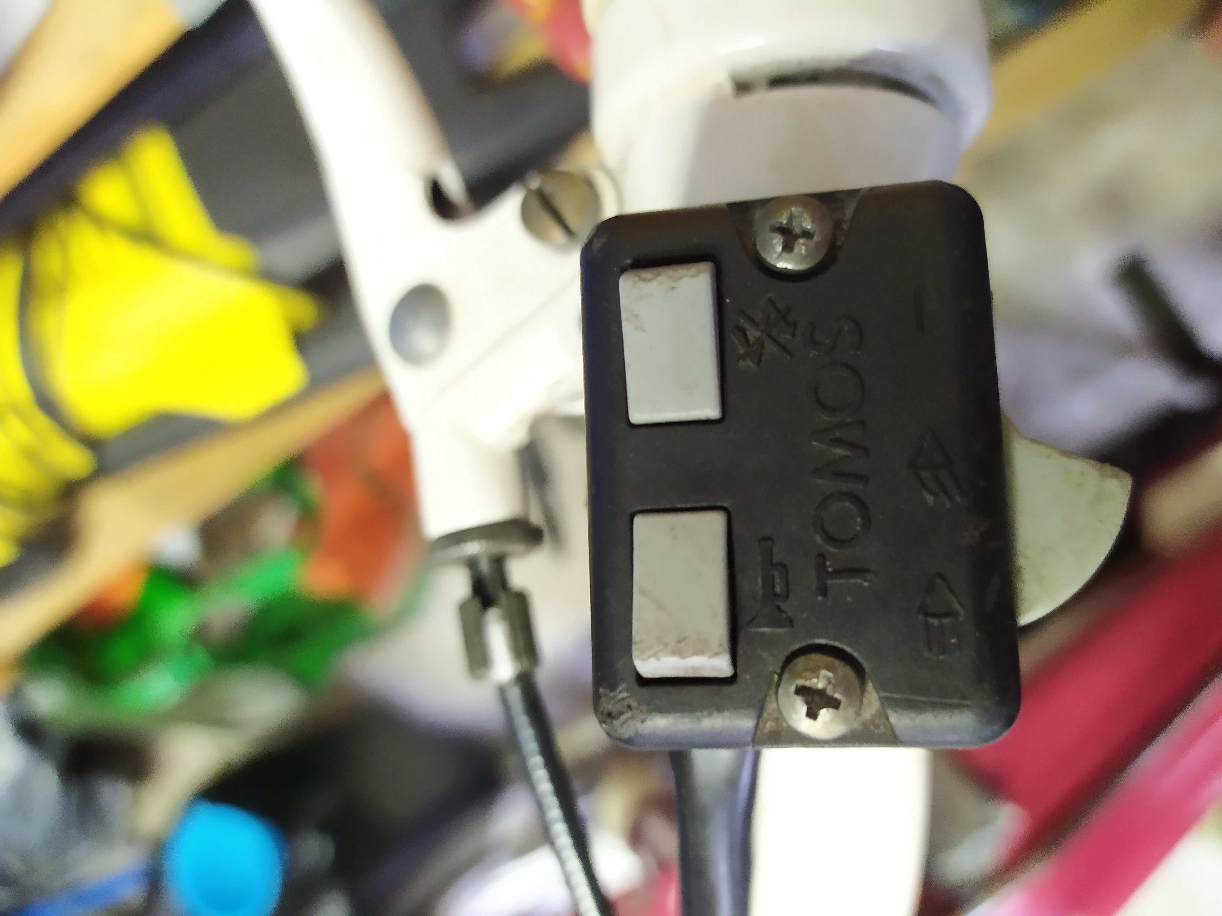

Ik heb hier wat foto's:
De kabel die ik moet solderen
Wat ik had gelezen waren deze stekkers van de kilometerteller lampjes

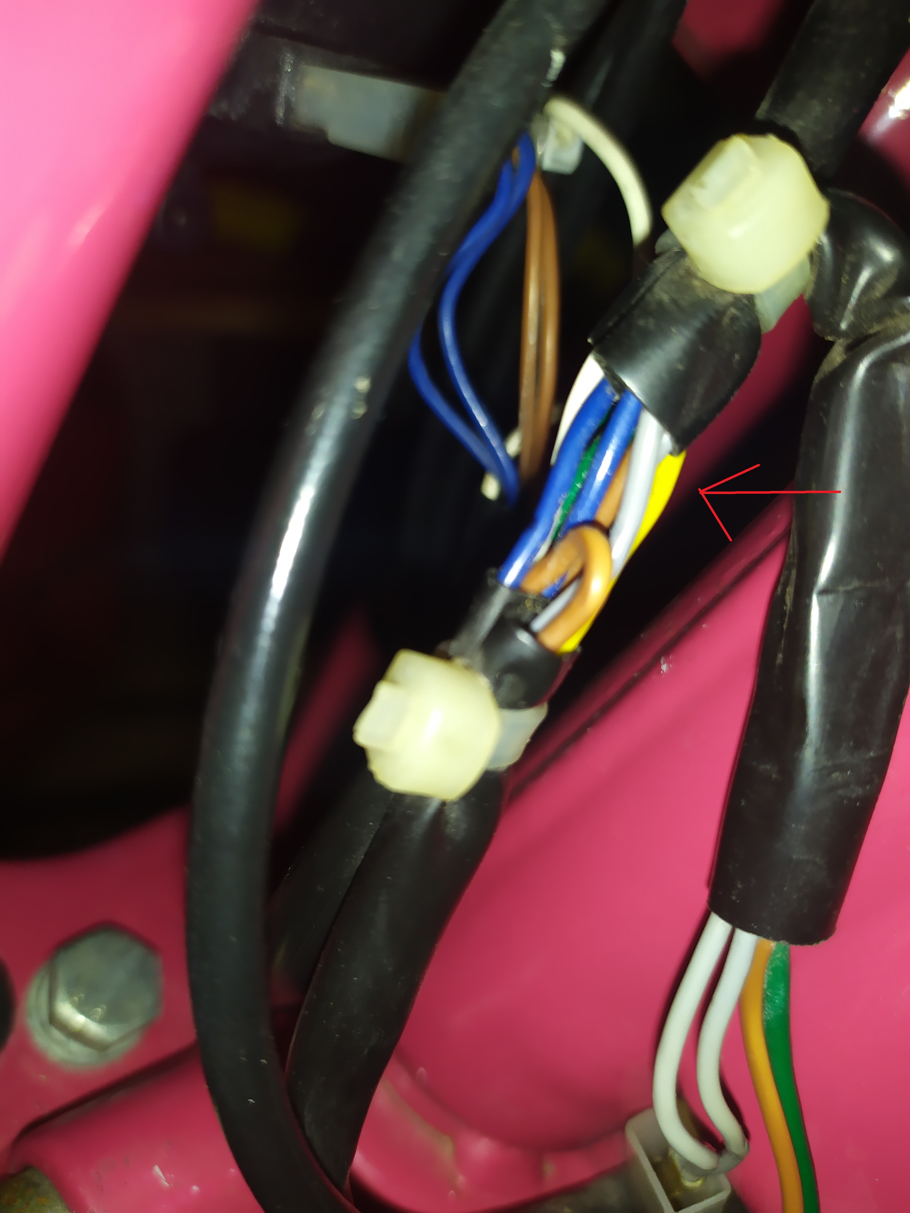

Ik heb met lijnen aangegeven hoe het verbonden is.
Is de groene geen aarde aangezien het op de zelfde plek zit waar de schroeven zitten?
Er is trouwens geen andere gele kabel. Kan ik ergens anders van pakken zoals de gele doorknippen bij de kabelboom en daar een draad tussen doen?
Aangegeven met een pijl. Dat is de kabel die naar het paneel gaat.

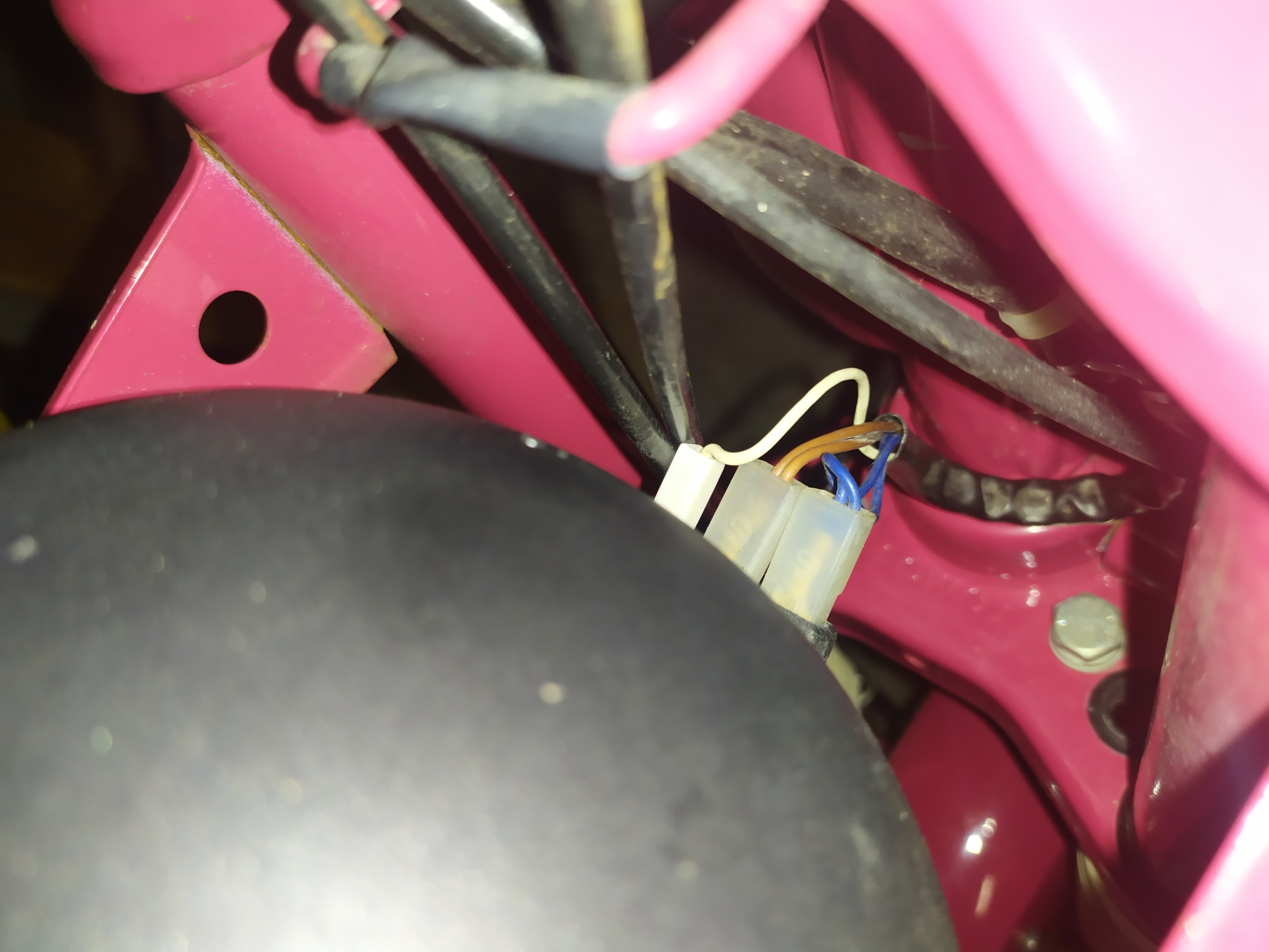

o en de bruine draad die samen met de groene draad zit gaat naar de koplamp. vergat ik er bij te zeggen.
Berichten: 9696
Berichtdoor shadowranger » 31 aug 2020 21:21
De stekker met de groen/ bruine draad is in beide gevallen massa. Als je op de claxonknop druk, krijg je dan signaal op je multimeter of niet anders is het een Vaste massa.
Er zou nog ergens bij het balhoofd een gele draad los moeten zijn voor bijvoorbeeld een claxon. Als die er niet zit kan je van de gele draad een nieuwe aansluiting aftakken. En mocht je op de groen/ bruine draad geen reactie hebben met de multimeter op de knop van de claxon, een bruine draad solderen op de aansluiting in het kastje en deze via de boom naar de claxon leiden. Heb overigens geen hoge verwachtingen van een claxon, klinkt meer als een verkrachte eend. En je licht dimt enorm.

Ik heb met de multimeter deze 2 punten gepakt en als ik de knop indrukte maakte die verbinding. Ik neem aan dat dit goed is.
Moet ik de gele kabel pakken die naar de boom gaat (Nummer 2 op de foto) of nummer 1 dan weet ik waar ik nog een kabel moet aanleggen.

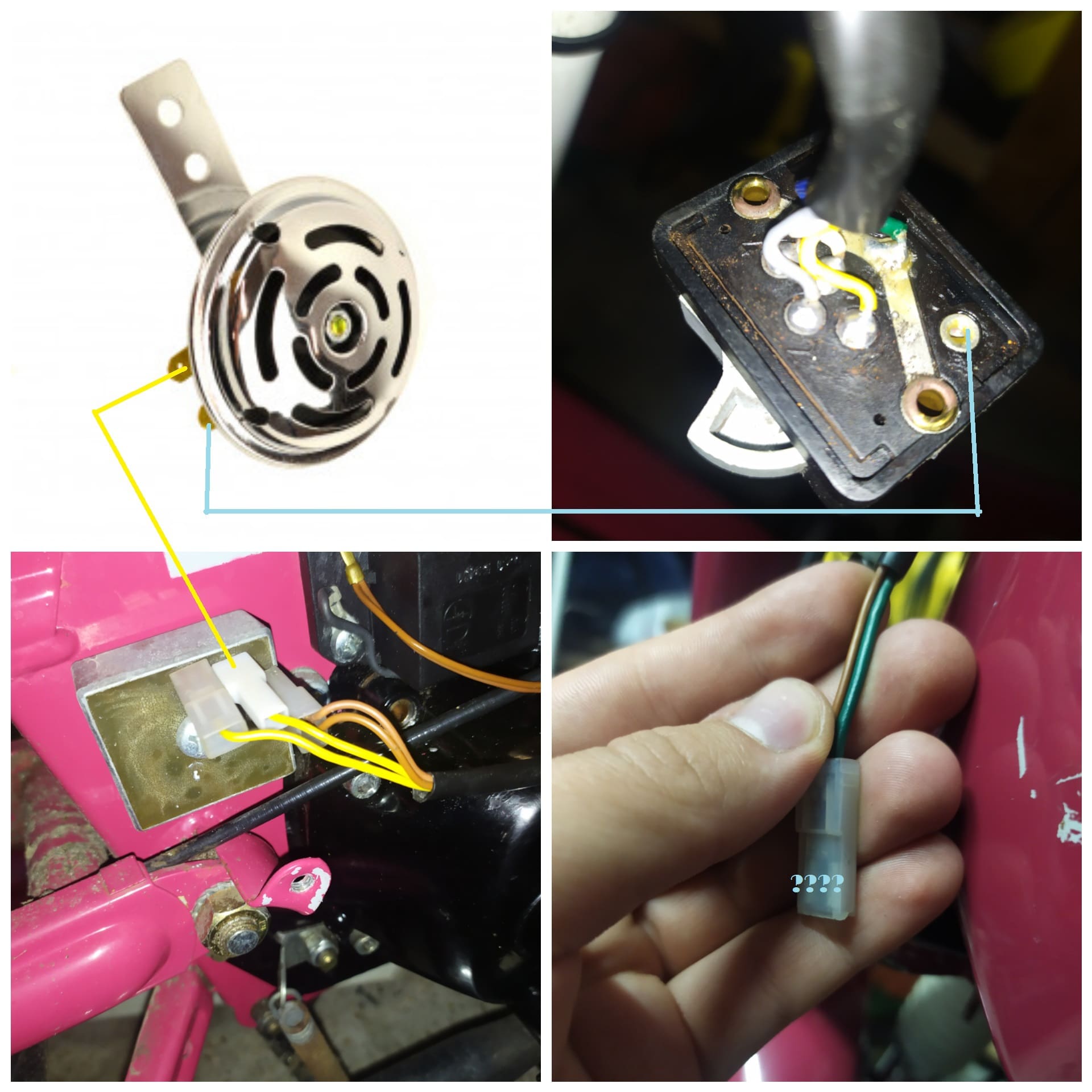

Even voor de duidelijkheid heb ik een tekening gemaakt maar dan moet het zo?
Berichten: 3963
Berichtdoor fons716 » 01 sep 2020 10:11
Zo wordt de massa niet onderbroken door de stuurschakelaar, massa van claxon moet op de schakelaar gesoldeerd worden.

Berichtdoor Glitchenz » 01 sep 2020 19:19
of zeg je dat die groene kabel op de lege plaats moet?
Berichten: 3963
Berichtdoor fons716 » 01 sep 2020 21:58
Je meet op bruin-groen en het lege contact op de schakelaar verbinding als je het het knopje indrukt.
Kabel op dat contact solderen en op claxon aansluiten.
Bruin-groen aan massa frame maken.
Geel op de claxon maken.

Ik heb deze 2 punten gepakt met de multimeter en als ik op de toeter drukt maakt die verbinding.
Maar je wilt dus zeggen dat het zo moet?
En waar moet die bruin/groen draad dan want dat snap ik niet helemaal.
Berichten: 3963
Berichtdoor fons716 » 02 sep 2020 09:46
Die moet aan het frame.
Maakt de schakelaar massa op het stuur als hij gemonteerd is, kun je meteen met de multimeter.

Berichtdoor Glitchenz » 02 sep 2020 14:21
Dus als ik het goed hebt moet het zo?
en klopt inderdaad dat ik dan verbinding heb
Berichten: 3963
Berichtdoor fons716 » 02 sep 2020 17:51
Zo klopt het.
Als de bruine draad die bij groen zit al ergens op het frame geschroefd zit, hoeft de stekker met groen-bruin nergens op te maken.
Meet met de multimeter op ohm de groen-bruine stekker naar het frame of deze verbinding maakt....maakt hij verbinding dan hoef je niets te doen met die stekker.

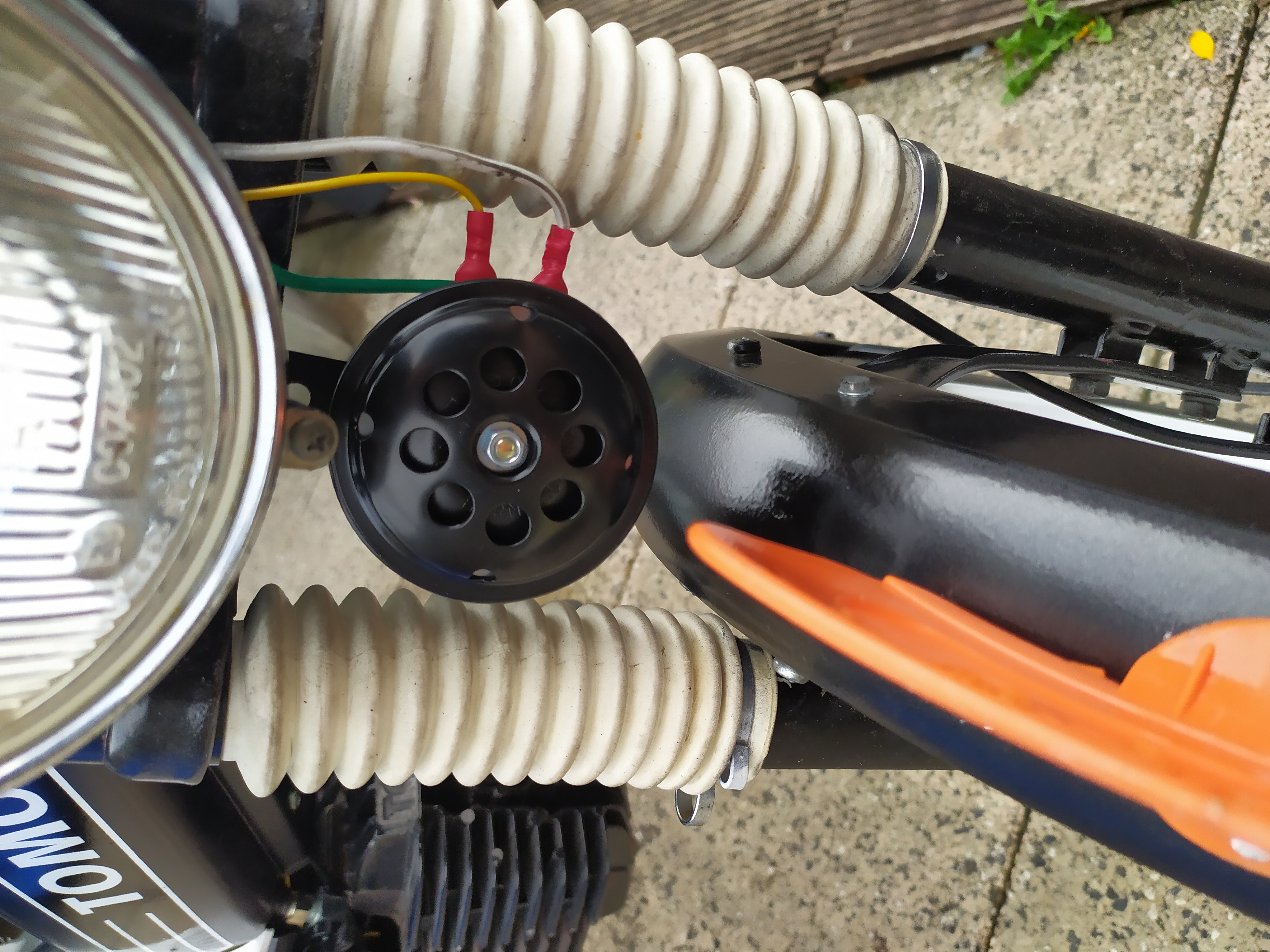

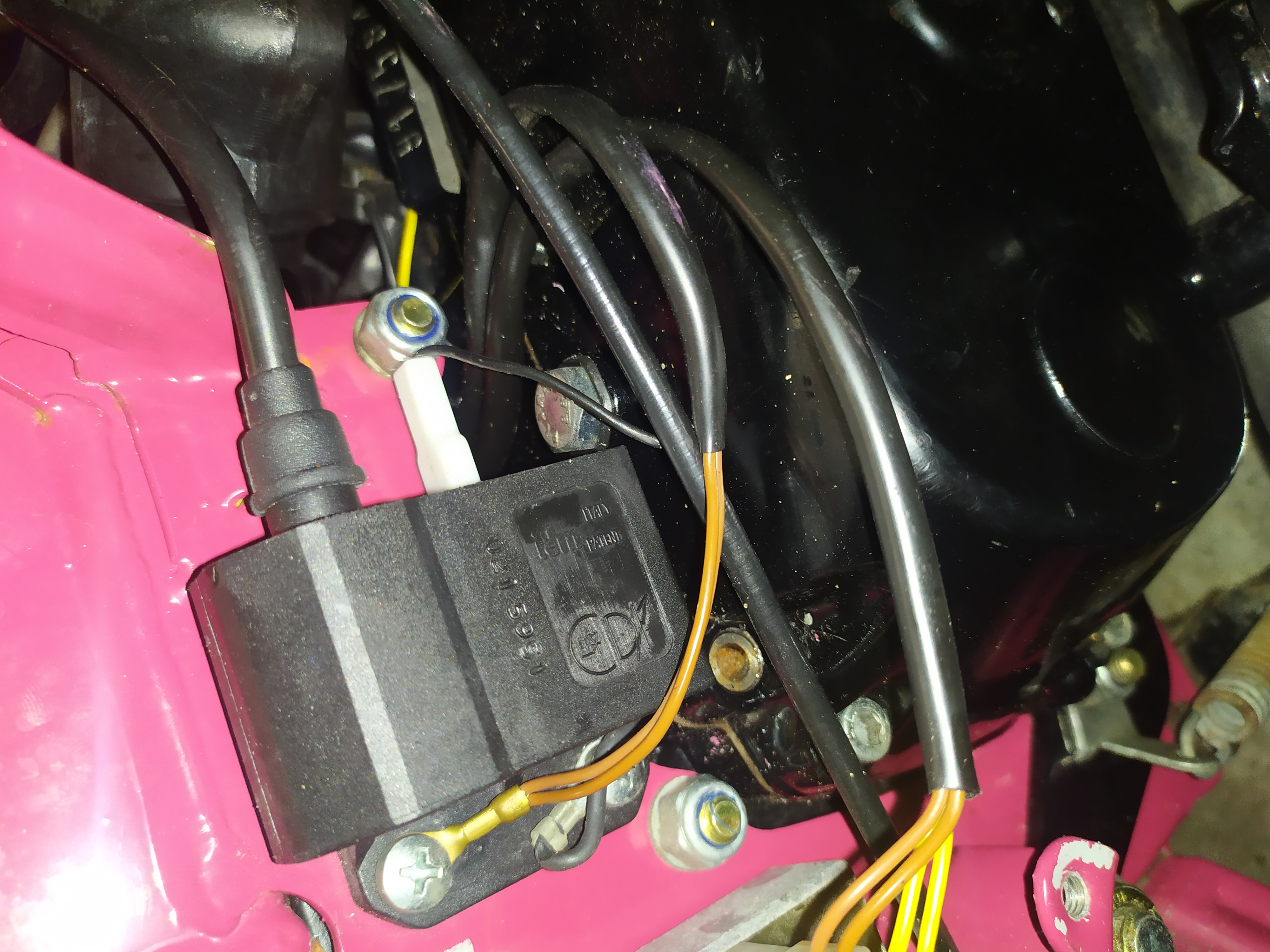

Berichtdoor Glitchenz » 30 sep 2020 18:07
Nou toetertje aangesloten en inderdaad met de lichten uit doet die het erg goed en met licht aan wat minder maar ik vind het goed genoeg.
