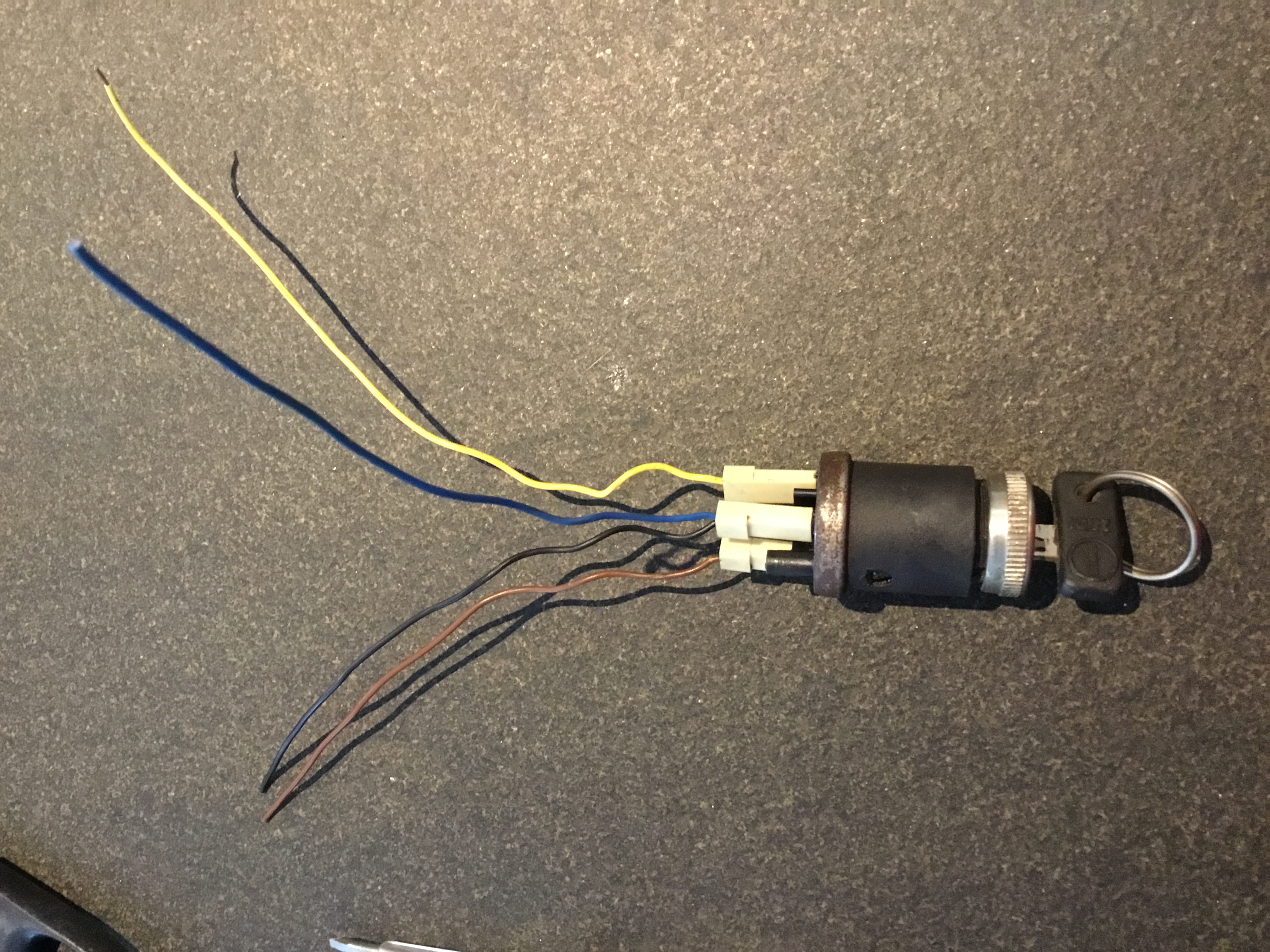

hoe sluit je een 4 polige contactslot aan?
Tomos flexer 2005 (snor)
Hoi ik heb 2 vragen.
Vraag 1:
Ik wil een contactslot aansluiten op het stuur waardoor je hem niet zomaar kan starten en de motor kan stoppen als je hem uitdraait, maar ik snap niet waar ik deze 4 draden op moet aansluiten.

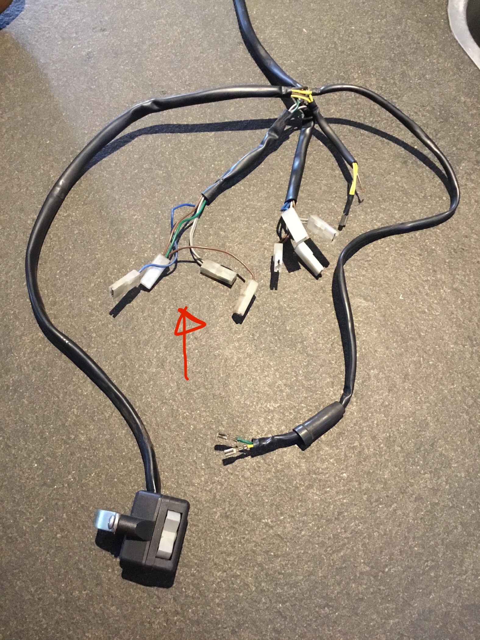

Zijn deze draden voor de km teller of voor iets anders? (afbeelding)

Vraag 1: geel en blauw= accu (niet aansluiten )
Bruin op massa punt, zwart op zwarte draad van je bobine aansluiten
Vraag2 : dit zijn de aansluitingen voor de koplamp
Blauw= groot licht
Wit =dimlicht
Bruin=massa
Grijs =km teller verlichting
Blauw= groot licht
Wit =dimlicht
Bruin=massa

Vraag 1:
Kan ik dan gewoon een hele lange draad maken zodat hij bij het stuur komt?
Bij vraag 2 betekent dit dat ik 2 aansluitingen heb voor de verlichting?
(Waar de blauwe pijl naartoe wijst daar was de voorlamp op aangesloten.)

Ja je kan gewoon een lange draad nemen.geen probleem.
In dit geval, als de kabeltjes by de blauwe pijl op de koplamp zaten, dit zo aansluiten op koplamp.
De andere draadjes zijn dan voor de km teller controle lampjes nl:
Grootlicht, RAW, olielampje,teller verlichting en massa.

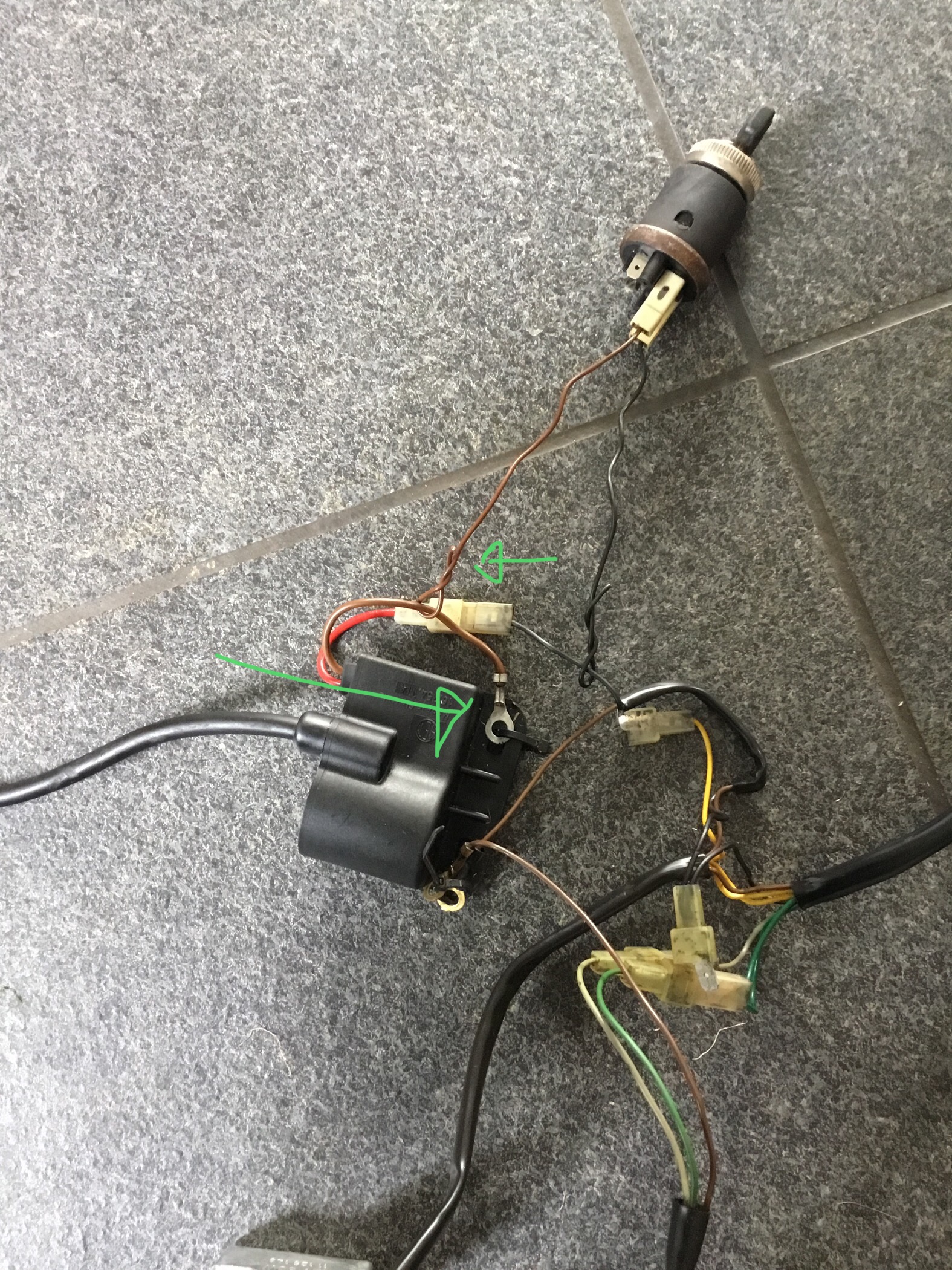

Bij de bruine draad moet ik daar een oogje aan maken en vervolgens erbij plaatsen (groen pijl) of moet ik het doorknippen en de 3 draden aan elkaar solderen?
En hoe zit dat bij de zwarte draad? Moet ik bij het slot 2 aftakkingen maken waarbij de ene naar de rode draad gaat en de anderde op de zwarte?

Aangezien je het contactslot in de buurt van je stuur wilt plaatsen:
Soldeer een oogje aan de bruine draad en sluit dat op een massa ,bv onder je stuur ergens.
De zwarte (lange ) draad vh contactslot gaat naar de zwarte draad op de bobine.
Geen 2 aftakkingen,en geen rode draad!

Hu? Nu zit er bij mij een draadje los :-? .
Ik heb weinig ervaring, maar mijn bobine heeft een rode en bruine draad en geen zwarte. Waar moet ik dan op aansluiten?

Het zwarte stekkertje vd kabelboom, moet op de rode vd bobine.
Zoals op de foto met de groene pijltjes.
Op die zwarte draad moet ook de zwarte draad vh contactslot

Top! Ik begrijp het.
Heel erg bedankt, ik kan weer aan de slag.
