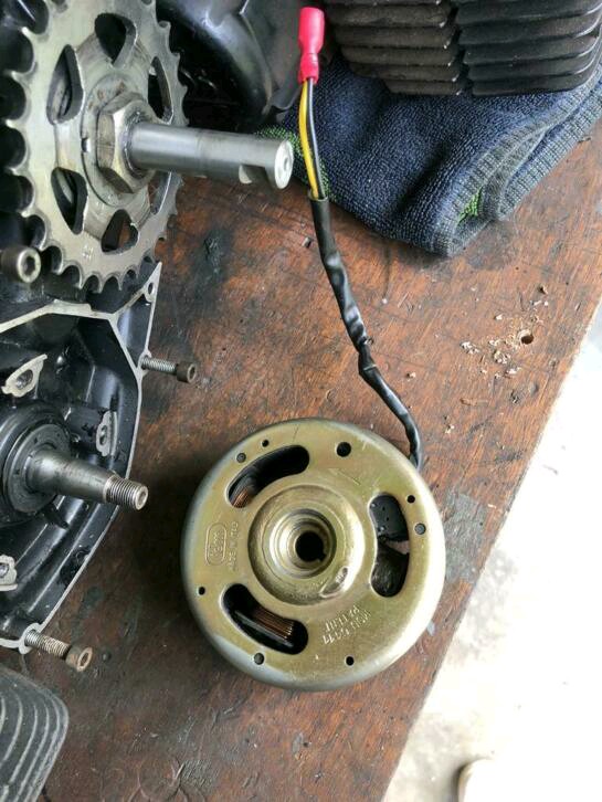

Ik heb deze week een blokje gekocht (Standaard A35 blok) en de ontsteking kreeg ik er los bij, dat is 4 spoels en een vliegwiel met grote gaten.. die 4 spoels past niet, dit is ook een oud type blok gok ik.. welke ontsteking hoort hier op? Ik denk 2 spoels maar dan die met of zonder contactpunten? ik voeg wat foto's toe om het wat te verduidelijken

Een 2 spoels, mag met of zonder contactpuntjes zijn, je kunt het simpel zien aan de grondplaat bevestiging sleuven.
Bij de nieuwere blokjes passen de oude ontstekingen ook nog.

Bedankt en wat voor vliegwiel? Of maakt dat niet uit?

Als je een ontsteking met punten hebt hoort daar wel een vliegwiel bij met een nok die de punten open duwt.
