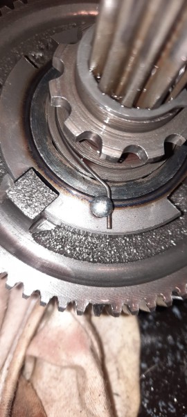

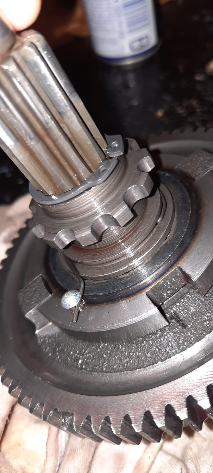

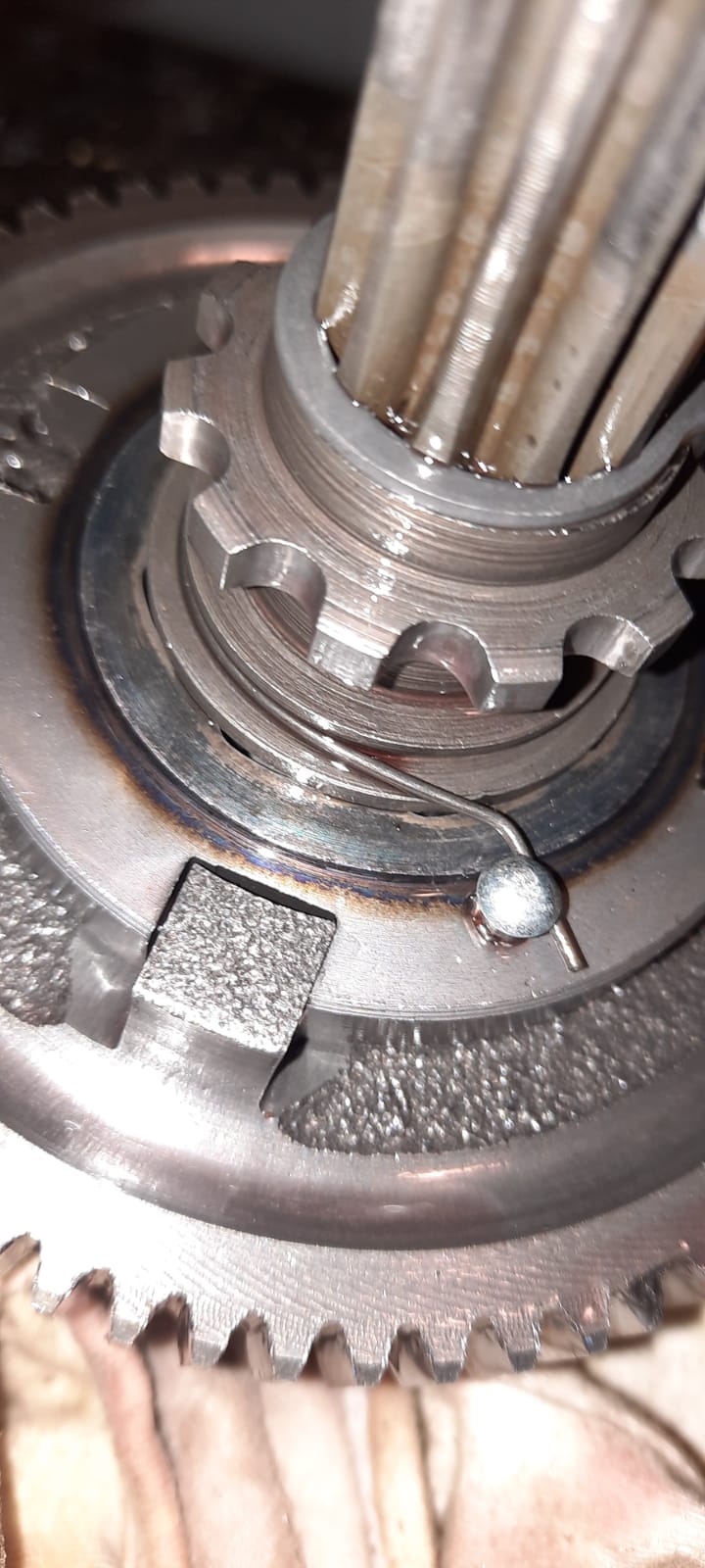

Vraagteken is heel zeg je, maar is deze goed gemonteerd op de kooi en tandwiel? Als deze niet op de juiste manier is gemonteerd zal de 1e versnelling nooit "pakken" als de rollen de verkeerde kant op worden gedrukt.
Vwb de ontsteking, als deze niet goed staat heb je de kans dat de motor achteruit loopt maar dat zie je snel genoeg.

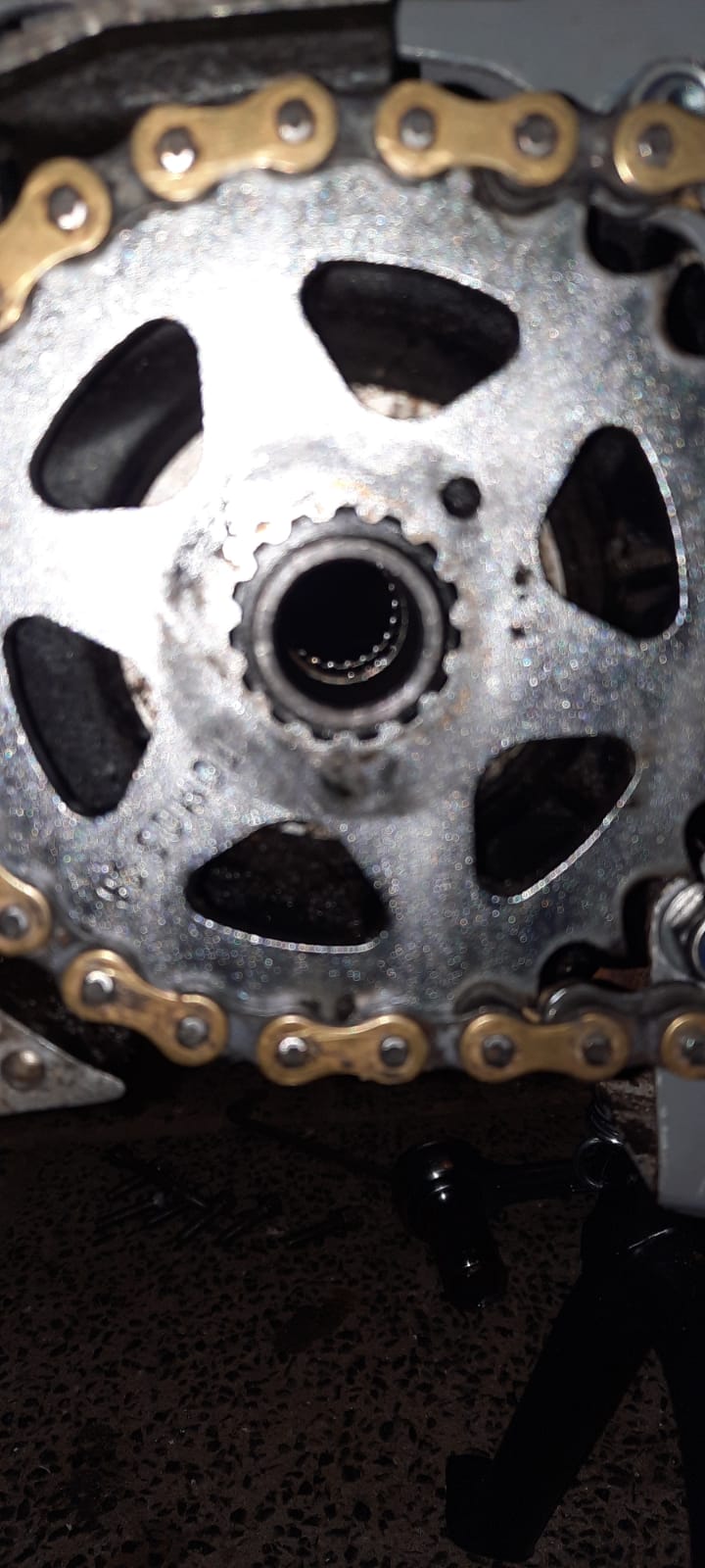

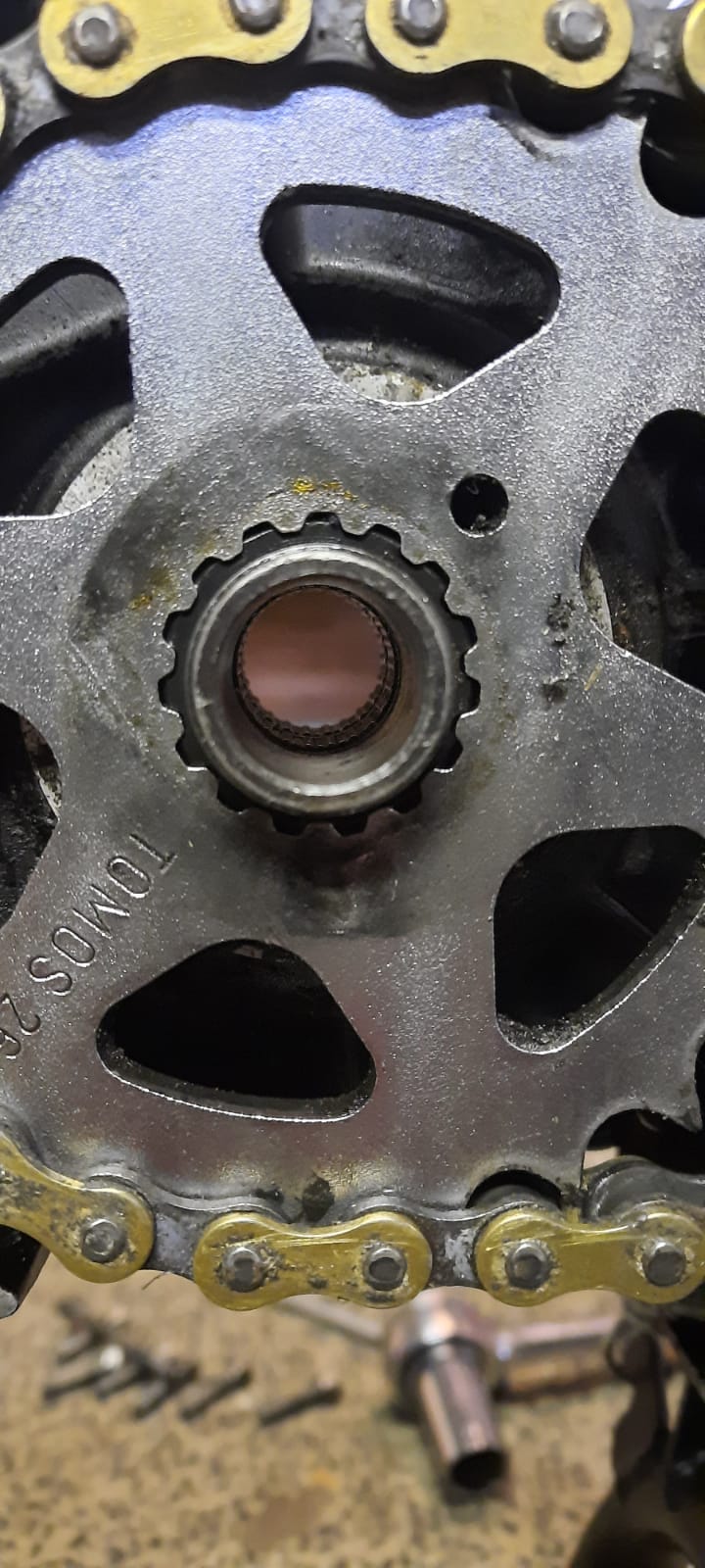

En het voorste kettingwiel kan wel vastzitten op de as, maar de tandjes van de binnenkant die op de as moeten aansluiten kunnen weggesleten zijn.
Maak eens wat foto's, dat zegt meer dan woorden.

Vraagtekenveer zit zo ver ik weet goed, ik ga nu kijken naar het voortandwiel.

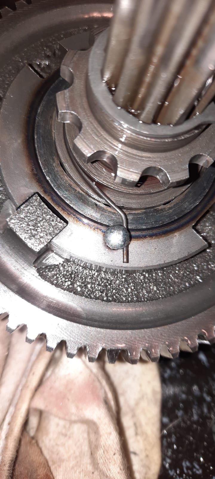

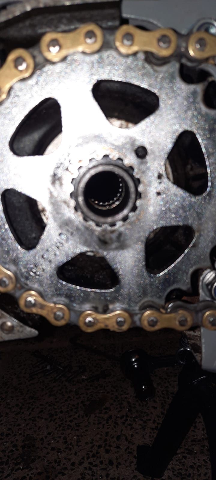

Berichtdoor TIDI2005 » 13 apr 2021 11:04
En dit lijkt mij ook nog heel 🤷‍♂️

? veer zit goed en de as en het tandwiel zijn idd prima.
Achterwiel draait ook de goede kant op dus draairichting van blok is goed.
Tomos maakt wel erg weinig toeren en dan grijpt de koppeling niet aan...als de koppelingsveer misschien ook nog eens ingekort is wordt het nog lastiger.
