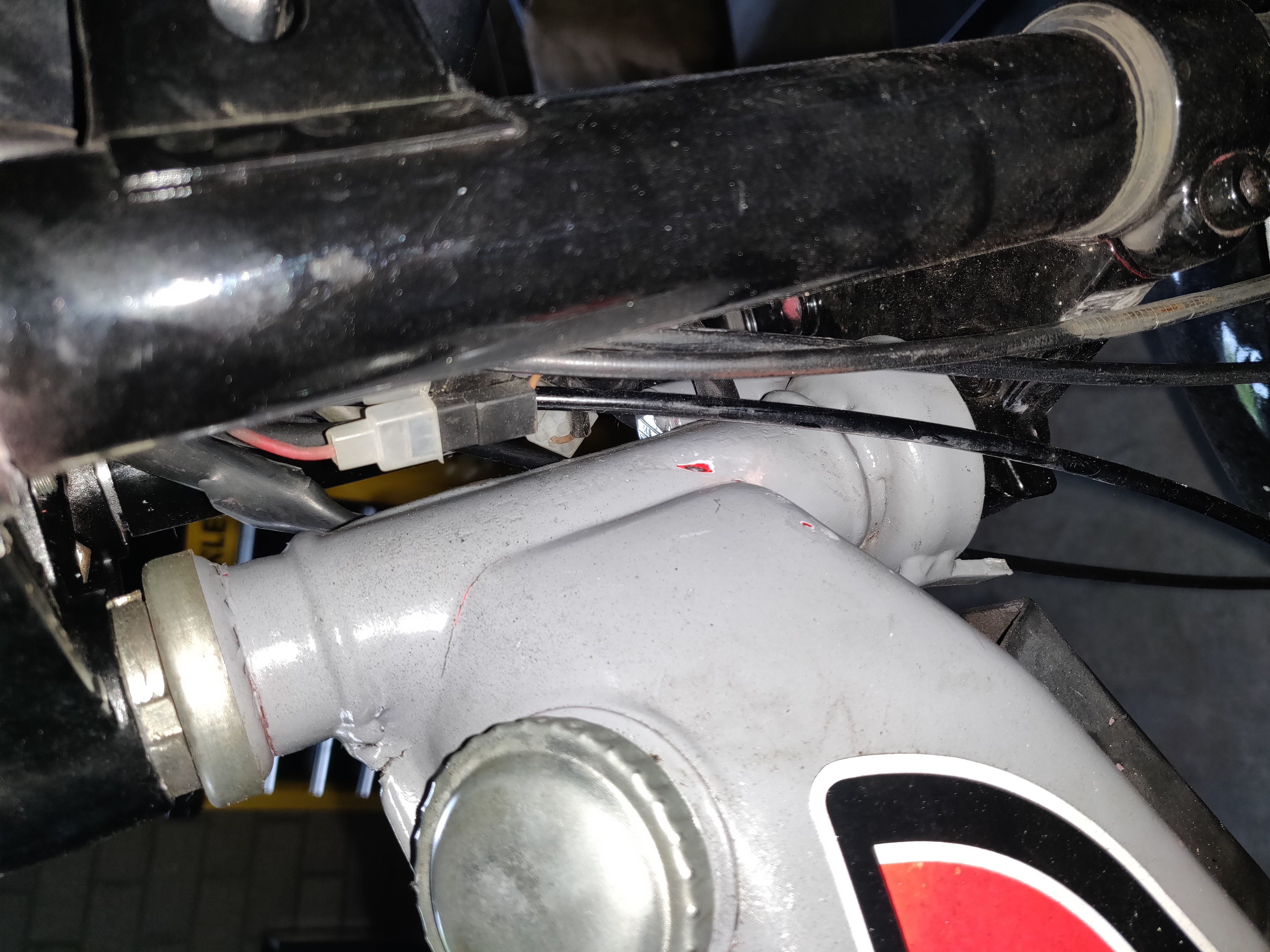

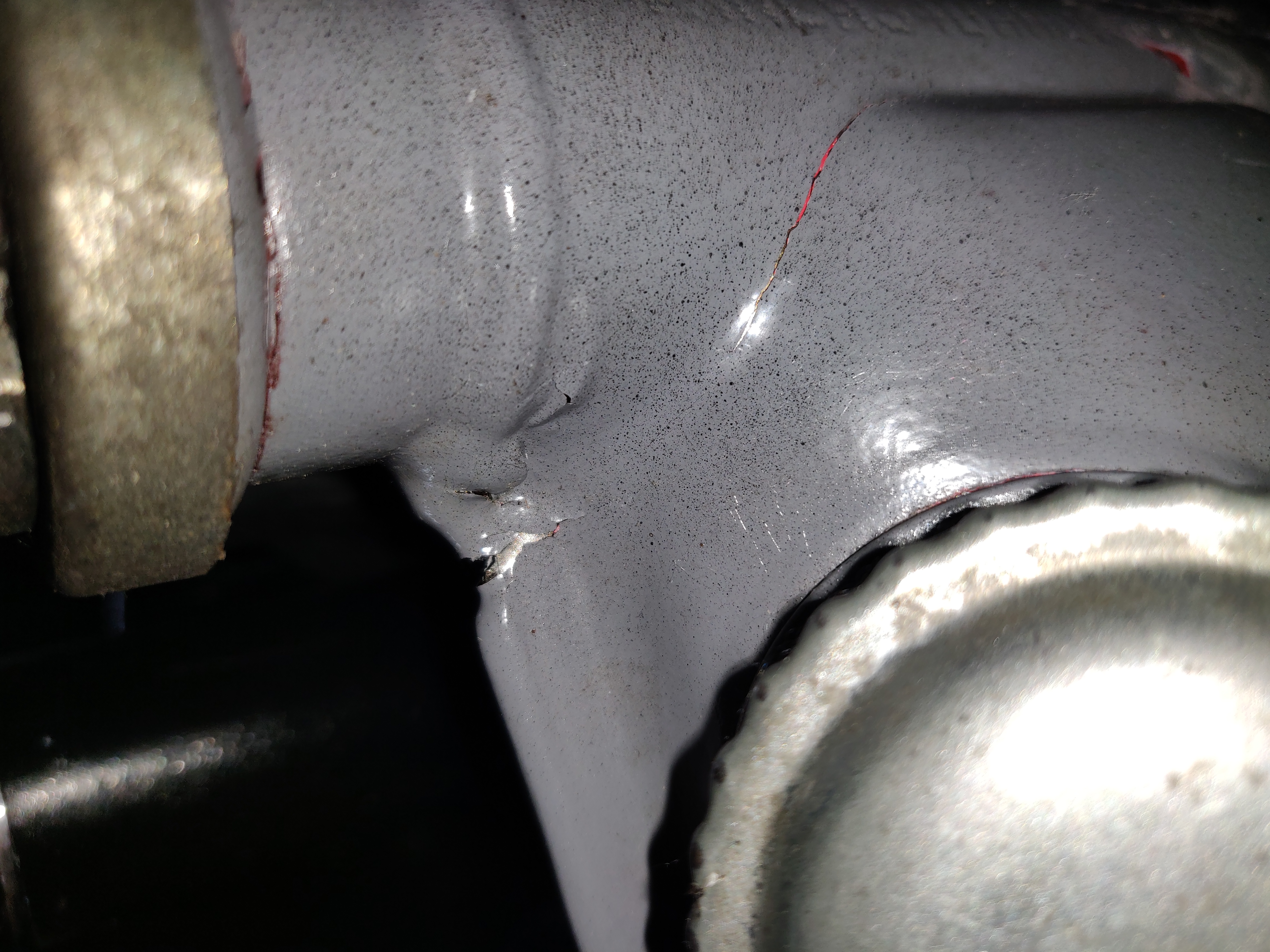

hoi ik heb een tomos en ben er mee uitgegleden. Nu zit er aan de bovenkant van de tank bij de voorvork een gaatje in het frame naar de tank. En een lijn waar de verf gebroken is aan beide kanten. zoals te zien op de foto's.
nu de vraag wat moet ik hier mee?

Ernstig.
Mocht je al iemand kunnen vinden die bereidt is de gescheurde las van de tank aan het frame te lassen (tank maakt deel uit van het frame), blijft het een probleem. De scheur zit door en door en aan de binnenkant kom je er niet bij, de las zal altijd weer opnieuw willen scheuren. Ook al lekt de tank niet, ik zou er niet mee door blijven rijden. Simpelste oplossing, 2e hands frame zoeken en alles overzetten.

Maar het lijkt alleen bovenop kapot. Aan de zijkanten is het alleen de verf die gescheurd is dus is dit nu dan zoveel zwakker?

De verf bij de las helemaal verwijderen zodat je kunt zien of er meer scheurtjes in zitten....door de verf heen kijken lukt helaas niet.
Is de voorvork niet krom?

Als de verf een beetje gescheurd is komt omdat het staal eronder is gescheurd. Hoeft niet overal te zijn maar vergelijk het met een beschadiging aan een autoruit, meestal gaat die ook steeds verder tot een flinke scheur ontstaat. Op dit punt van het frame komen veel krachten, niet alleen statisch maar ook dynamisch. Het kan best nog wel een hele tijd goed gaan, tot het frame in tweeën breekt.
