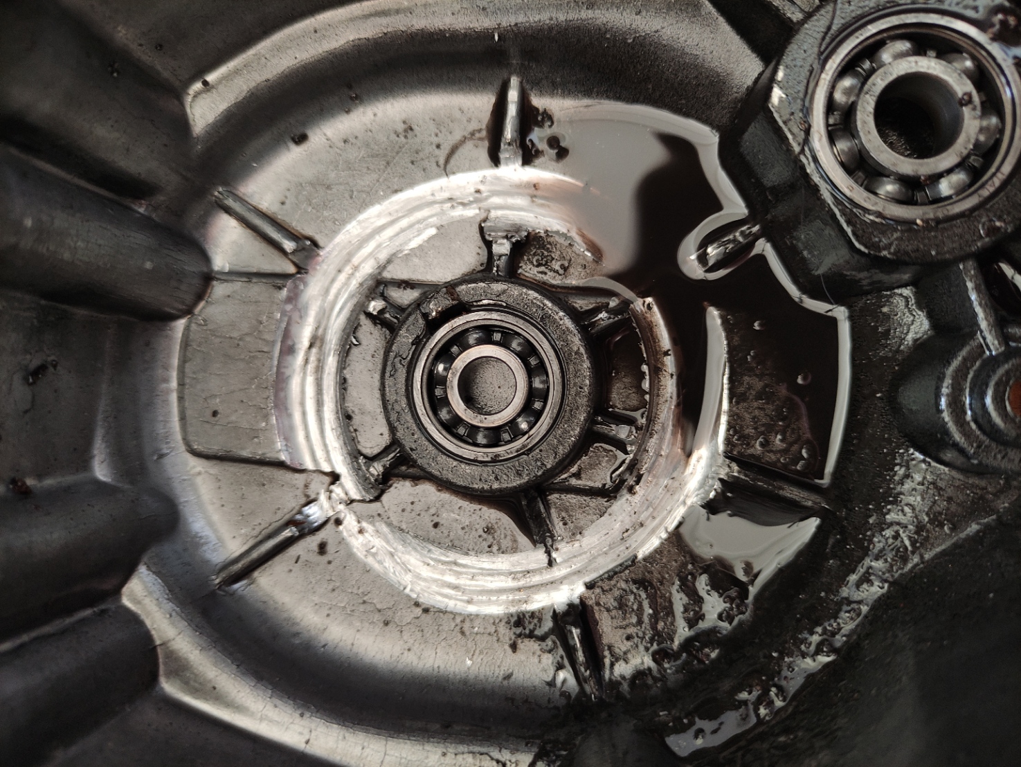

Ik had mijn koppeling uit elkaar gehaald om nieuwe koppeling segmentjes te installeren. Daarna had ik alles weer in elkaar gezet en toen hoorde ik als ik mijn tomos een stukje voor of achteruit duwde hard geschuur bij de koppeling. wat bleek: iets in de koppeling heeft in de carterkap gesleten en dit probleem was er duidelijk al voordat ik alles uit elkaar had gehaald.(ik heb deze tomos nog niet zo lang dus ik had alles uit elkaar gehaald om even na te kijken). Ik kan niks vinden wat er voor zorgt dat zo hard tegen de carter schuurt(het is al meer dan 5mm uitgesleten) er zit geen speling op bijvoorbeeld de krukas. Weet iemand wat hier het probleem zou kunnen zijn en hoe ik het op kan lossen?
Berichtdoor shadowranger » 17 jul 2021 08:52
Heb je een foto van de binnenkant van het carterdeksel? Zitten de haltertjes goed in de segmenten?

Hier kun je zien dat de carter is uitgesleten, ongeveer 5 mm diep.
De pennetjes zitten helemaal vast.
De veerklemmen kunnen het bijna niet zijn, ze zitten muurvast en kunnen lijkt mij op geen manier zo hard schuren.
Ook zie je niks aan de koppeling segmenten zelf, geen beschadigingen of iets dergelijks.
Het uitgesleten gedeelte in de carter is van hart tot hart ongeveer 6cm.

Dan is er bij de vorige eigenaar ooit een probleem geweest waardoor 1 pen naar buiten is gekomen.
Zit er op de krukas een ring van 2mm dik achter het koppelingshuis, deze https://www.tomoshop.nl/kies-tomos-mode ... 2-0mm.html
En zit deze ring er tussen https://www.tomoshop.nl/kies-tomos-mode ... -30mm.html

Nee die eerst genoemde miste ik inderdaad. Ik dacht dat niet zon probleem zou zijn.
Waar is die tweede ring voor?
Berichtdoor shadowranger » 18 jul 2021 12:34
Om afstand te houden tussen koppelinghuis en koppeling. Anders loopt je krukas niet vrij bij stationair.
